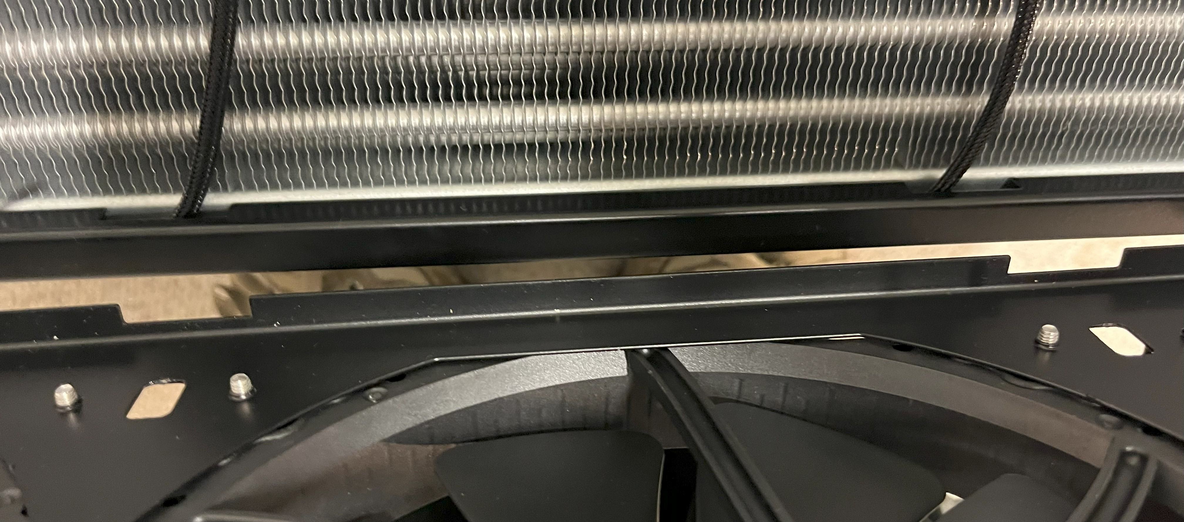

Die Anmerkungen im Forum zu dem Schlitz zwischen Lüftergitter und Radiator: das ist nach meinem Verständnis erforderlich, damit man das Gitter abnehmen kann. Wegen der schraubenlosen Montage benötigen diese Pins etwas Platz zum "kippeln".

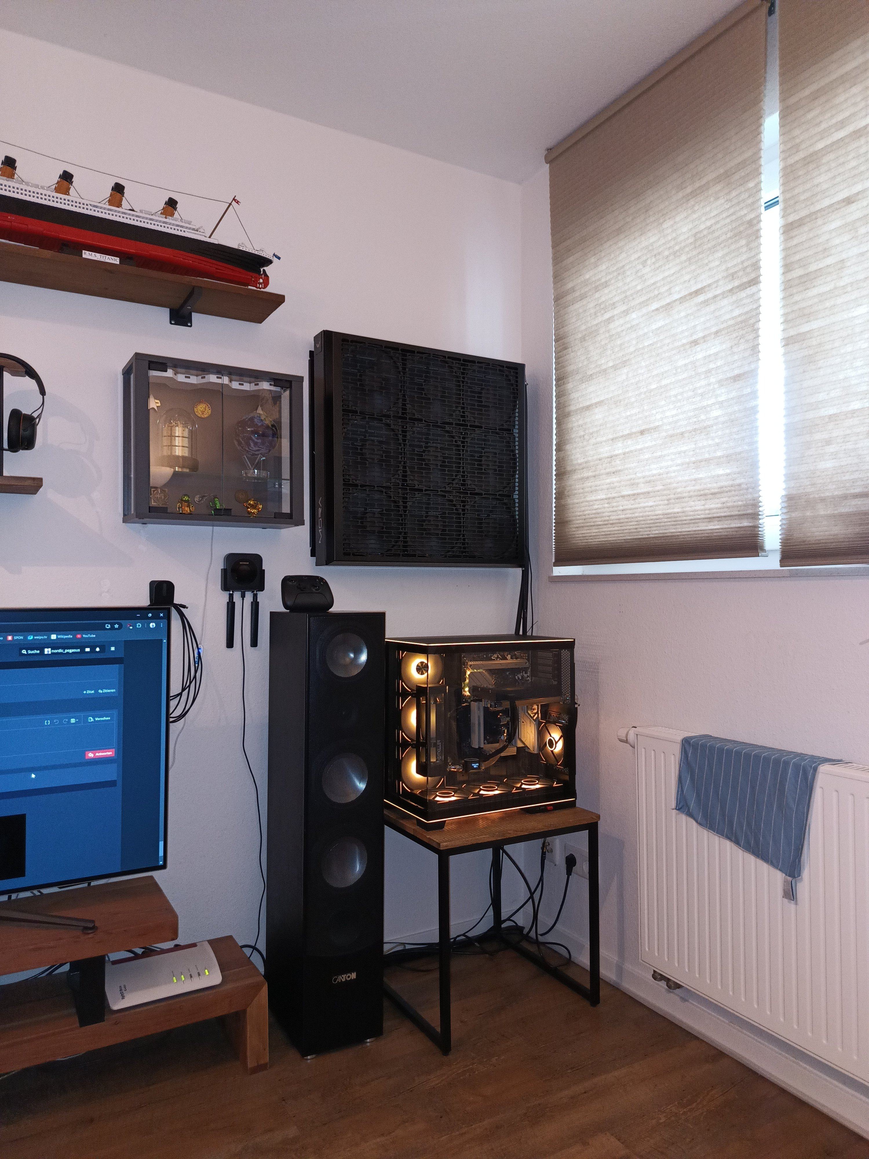

Der 600er sieht bei Dir an der Wand gar nicht so wuchtig aus wie bei mir auf dem Basteltisch...

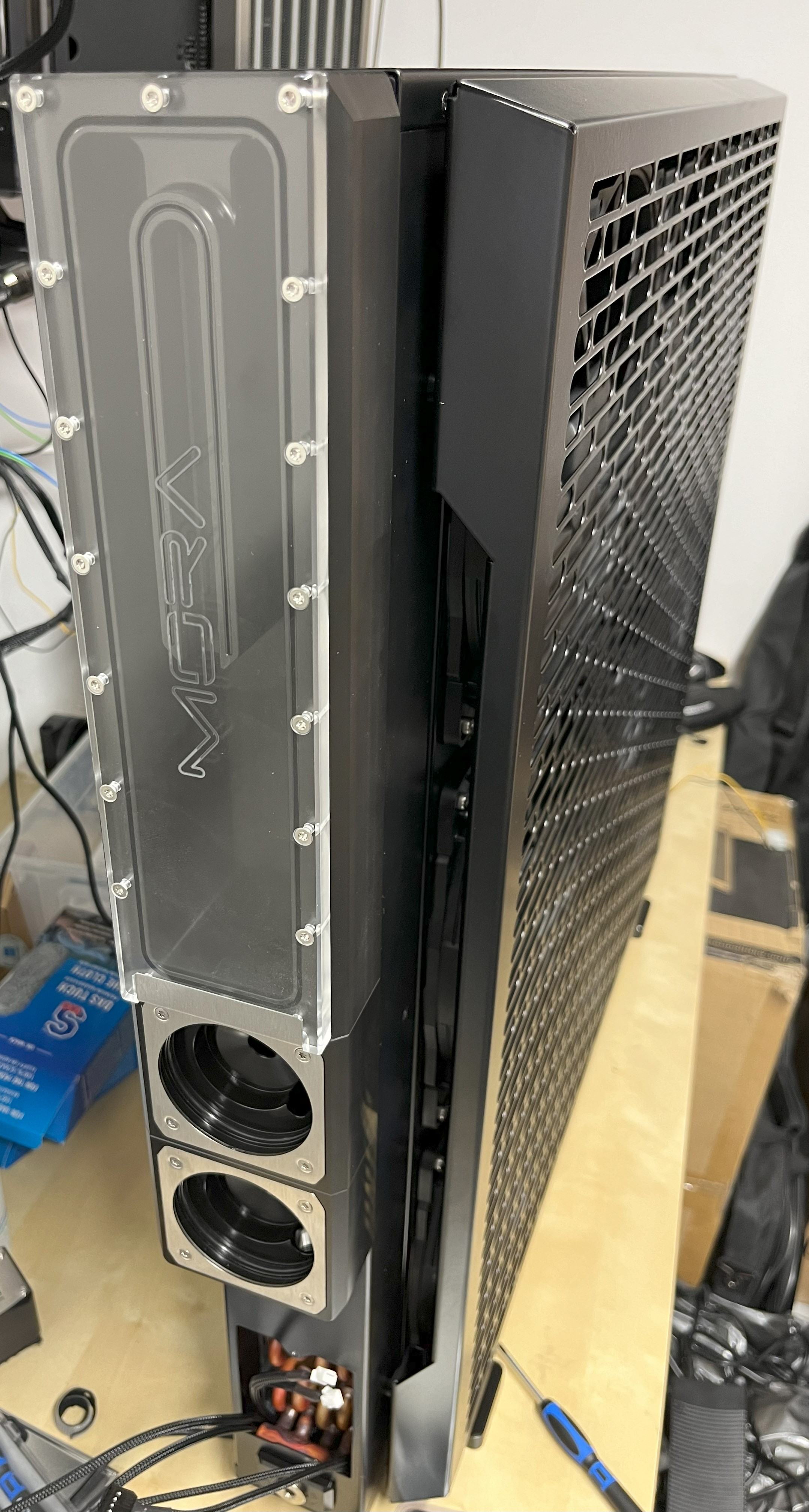

Wie gewünscht, Tank mit Halterung für Pumpe und 2. Pumpe:
Seitenansicht:

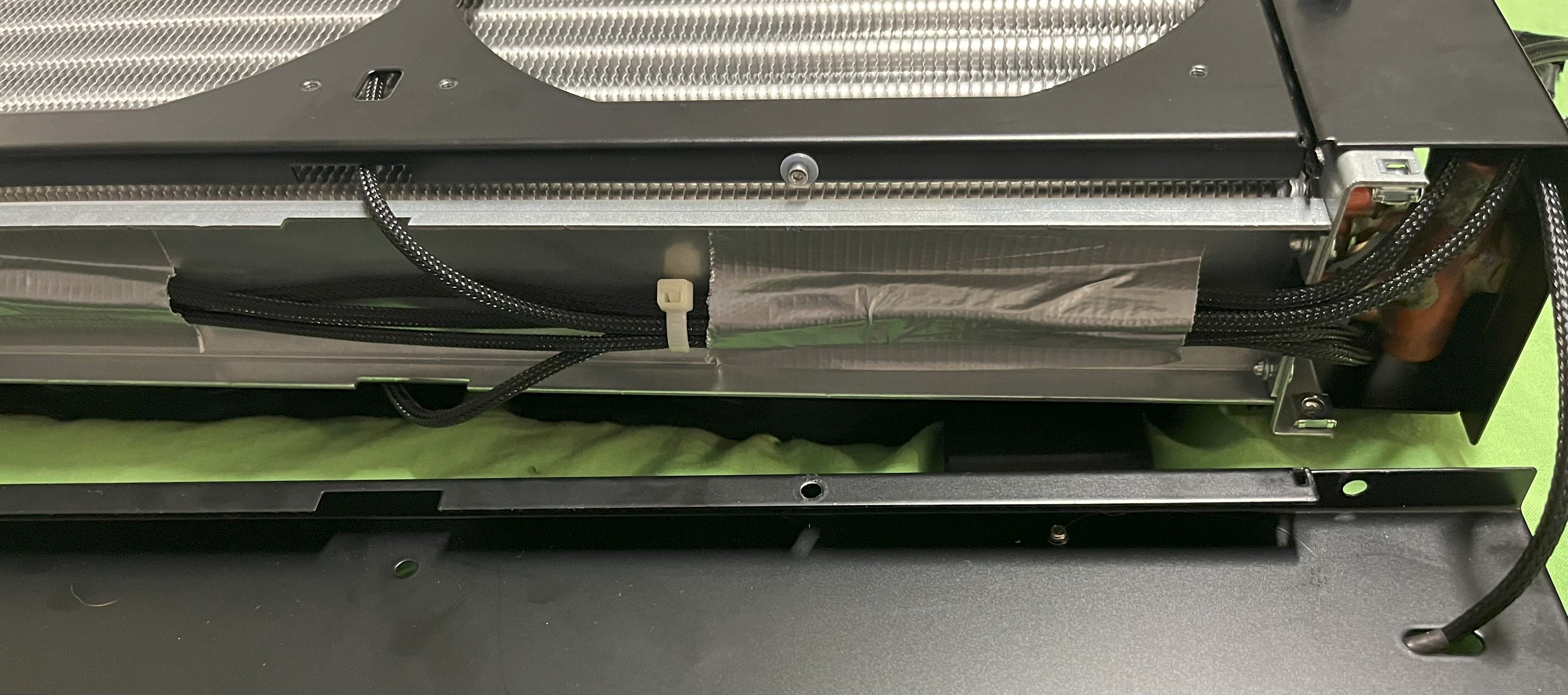

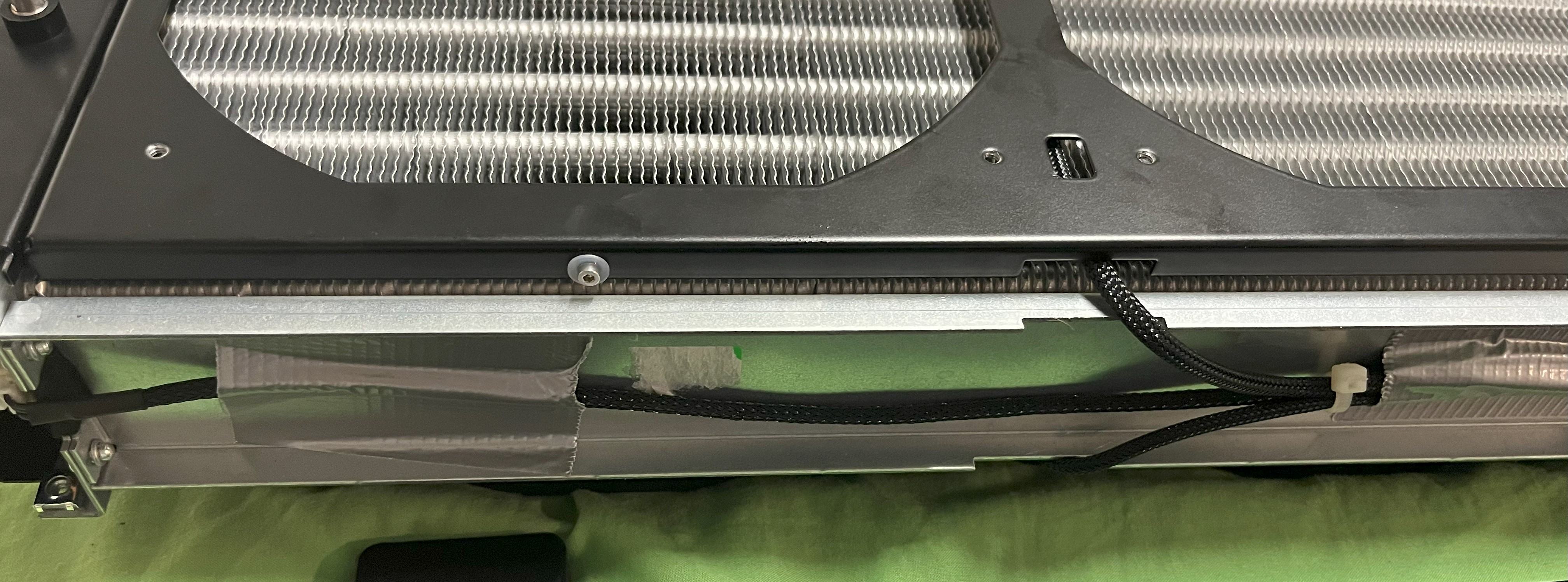

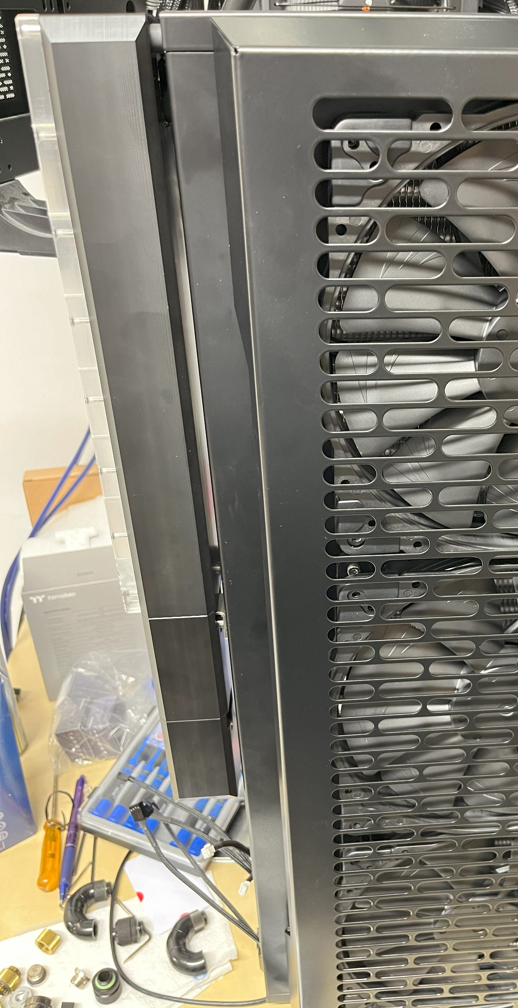

Durchlässe für die Lüfterkabel unten:

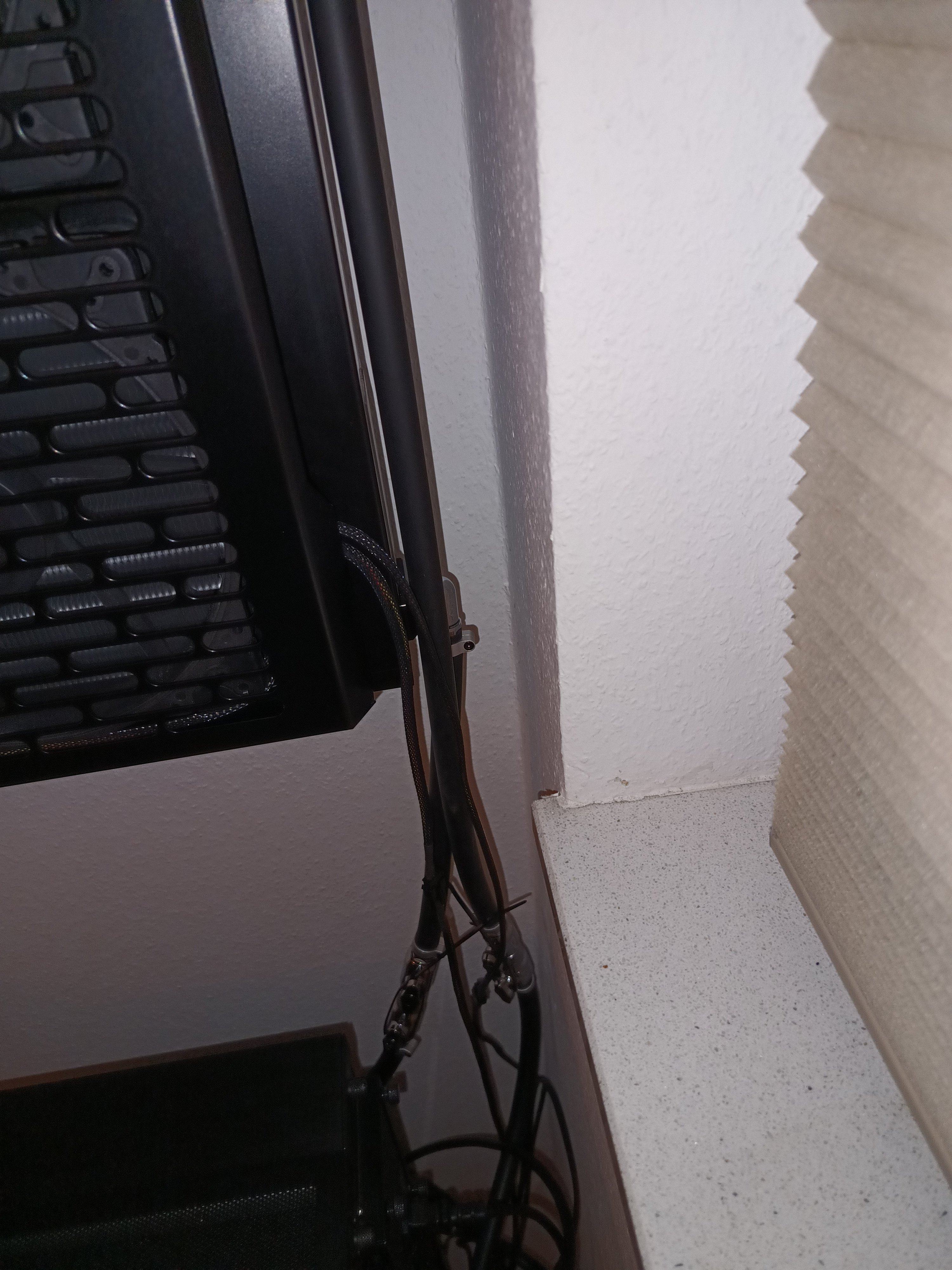

Und so hab ich die Kabel unten verlegt, 4x 4-Pin für die Lüfter und 1x RGB von der Front:
Hier kommt rechts noch von unten das 6. Kabel (ambient RGB):

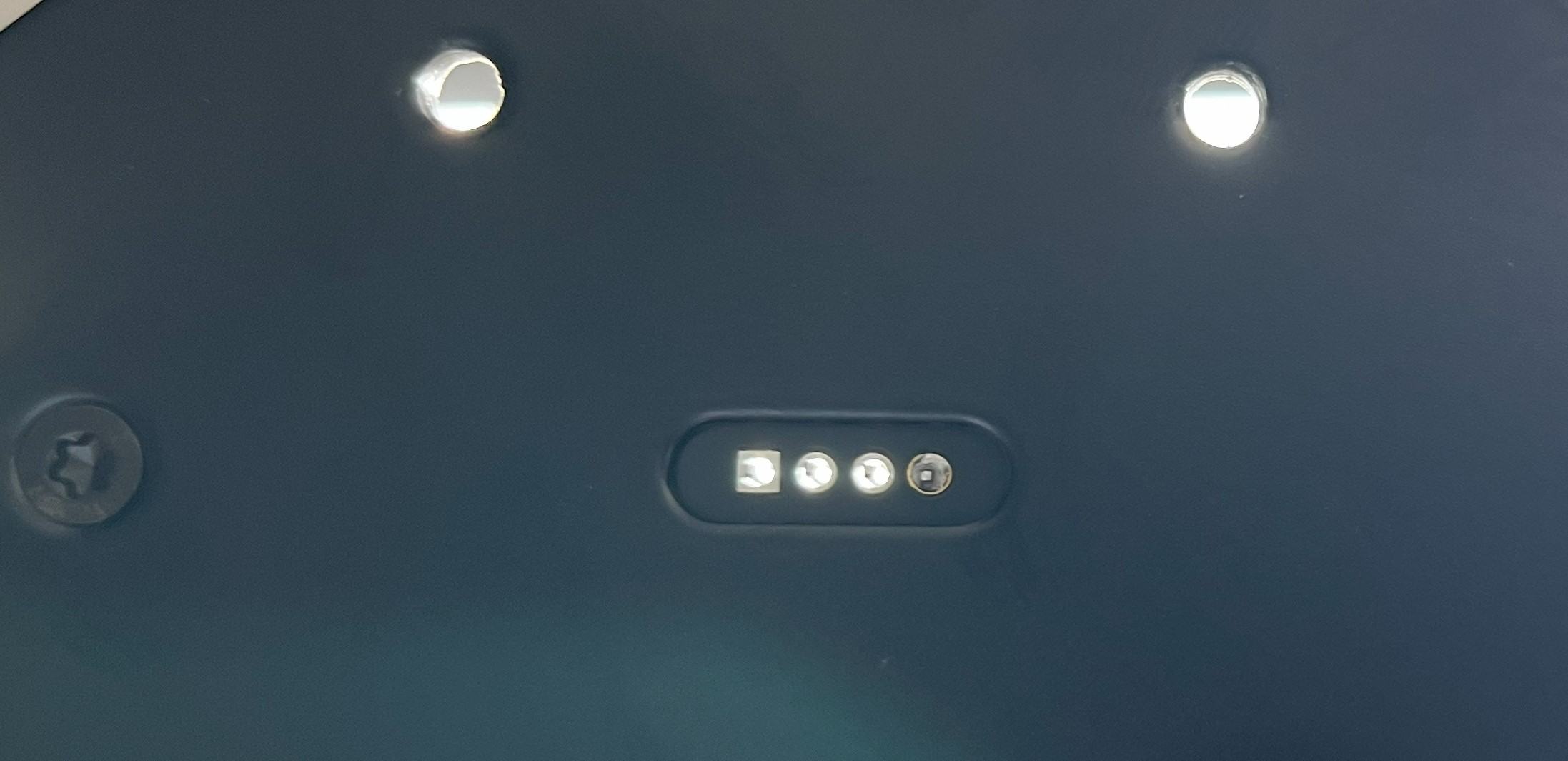

Bleibt also eigentlich nur die Lüfterplatte. Wackler? Nö, besser. Genauere Inspektion ergibt, dass offenbar jemand im Werk sich gedacht hat: "reicht doch bestimmt, wenn man am Anschluss nur einen von 4 Pins anlötet". Das Licht der Deckenlampe leuchtet fröhlich durch - die drei linken Pins haben definitiv noch nie in ihrem kurzen Leben Lötzinn gesehen. Und das war so bei BEIDEN Platinen!
Also kurz den Lötkolben angeworfen, 6x angesetzt, Gegenprobe - geht jetzt alles wie es soll. Und wieder zusammengesetzt das Mistding.

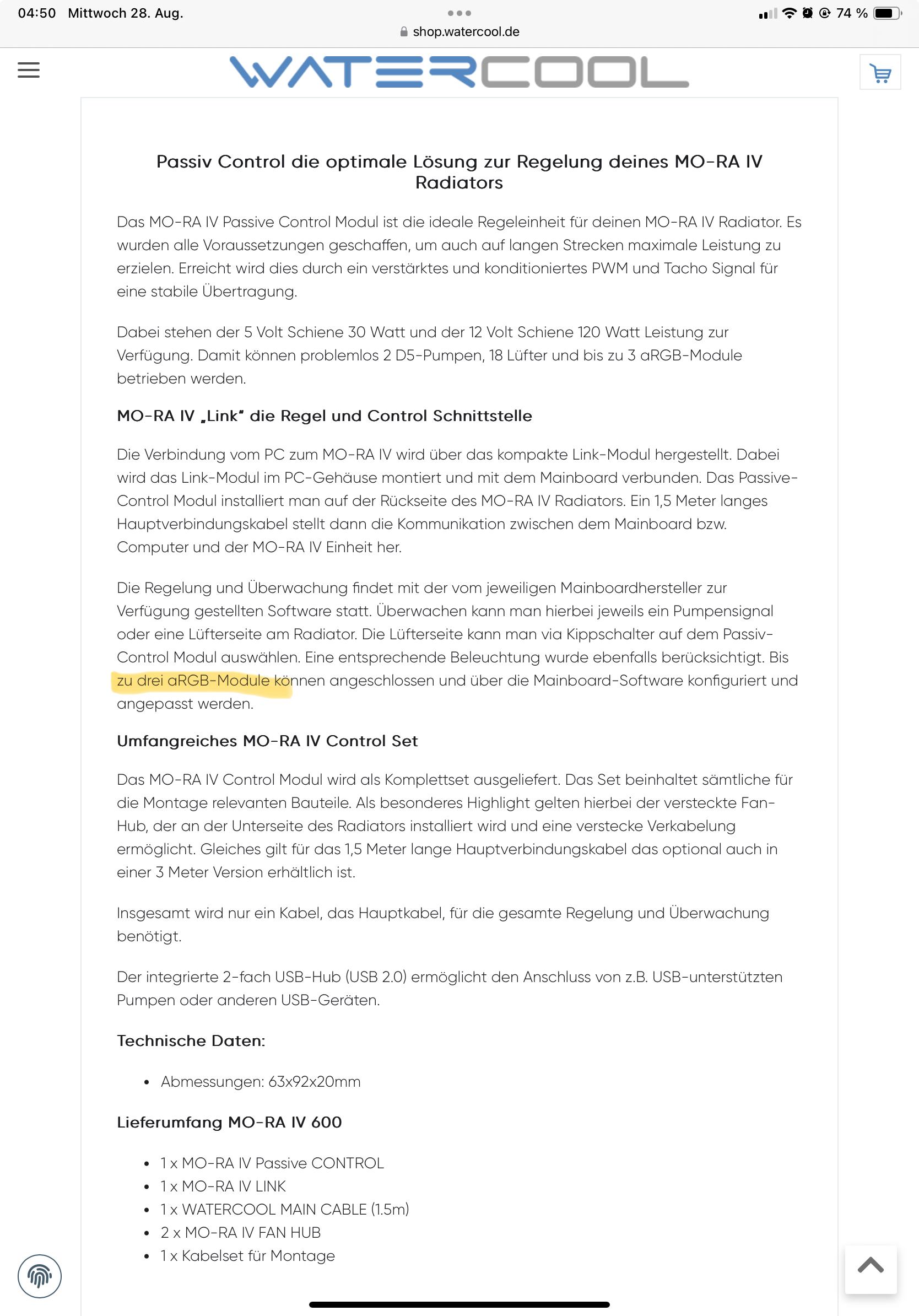

Und das Passive Control ist auch nur als vorbestellbar gelistet, wobei ich für RGB-Gedöns ja sogar das Active bräuchte (aber warten bis Q4 ist nun nicht so meins).

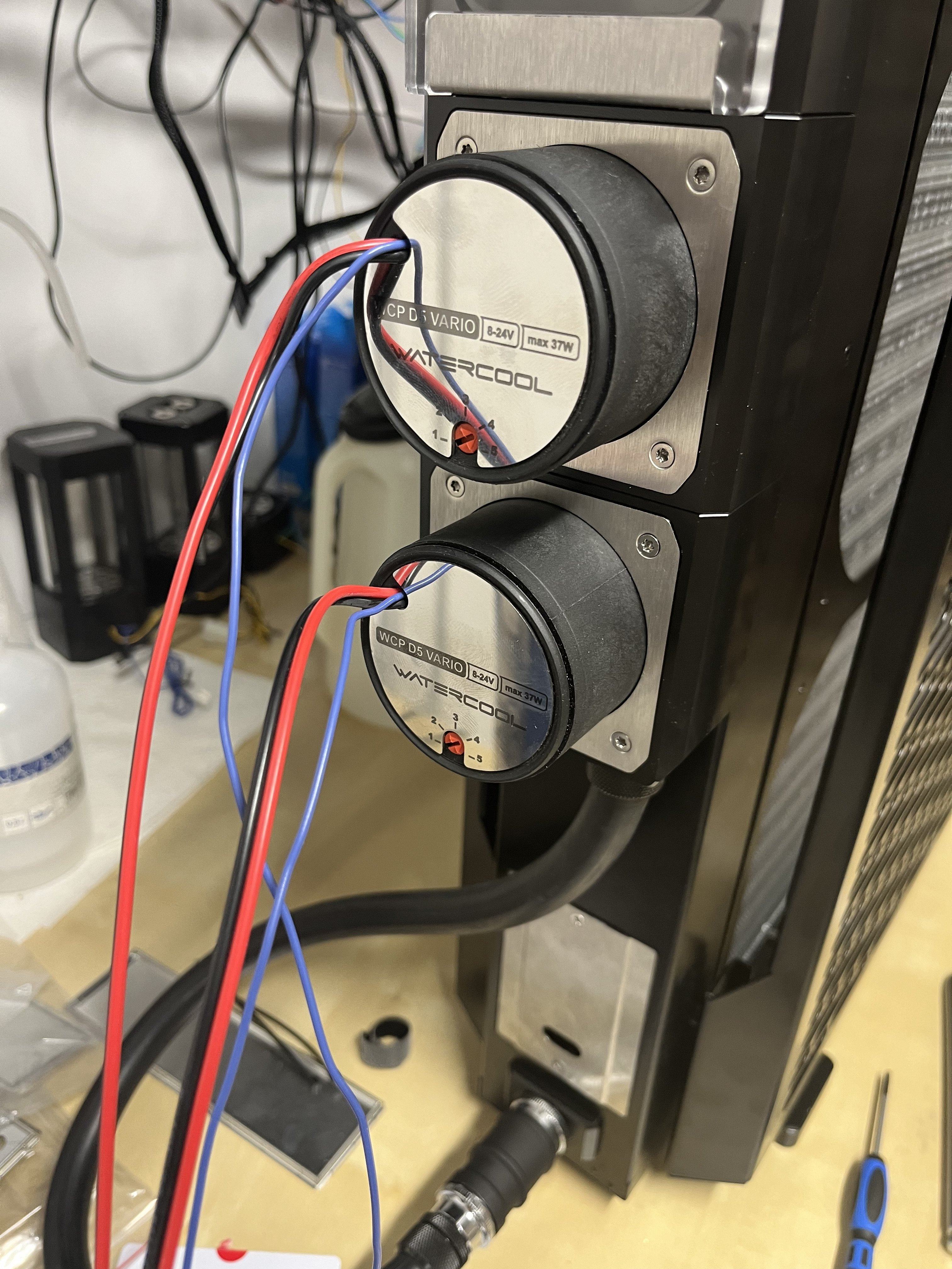

Um aber wenigstens mal weiter zu kommen und z.B. den Mora mal spülen zu können, hab ich provisorisch mal zwei WC D5 Vario eingesetzt, die ich eh noch hier hatte…
Mit etwas Glück, kann ich schon morgen mal ein paar Stunden spülen… sonst Sonntag oder so.
Laut Produktseite kann man am passiven bis zu 3 aRGB-Teilnehmer anschließen:
Bei den beiden aRGB-Einheiten steht auch jeweils der passive und der aktive dabei in der Beschreibung.
@Datanette: Mega, 1000 Dank - völlig übersehen!
