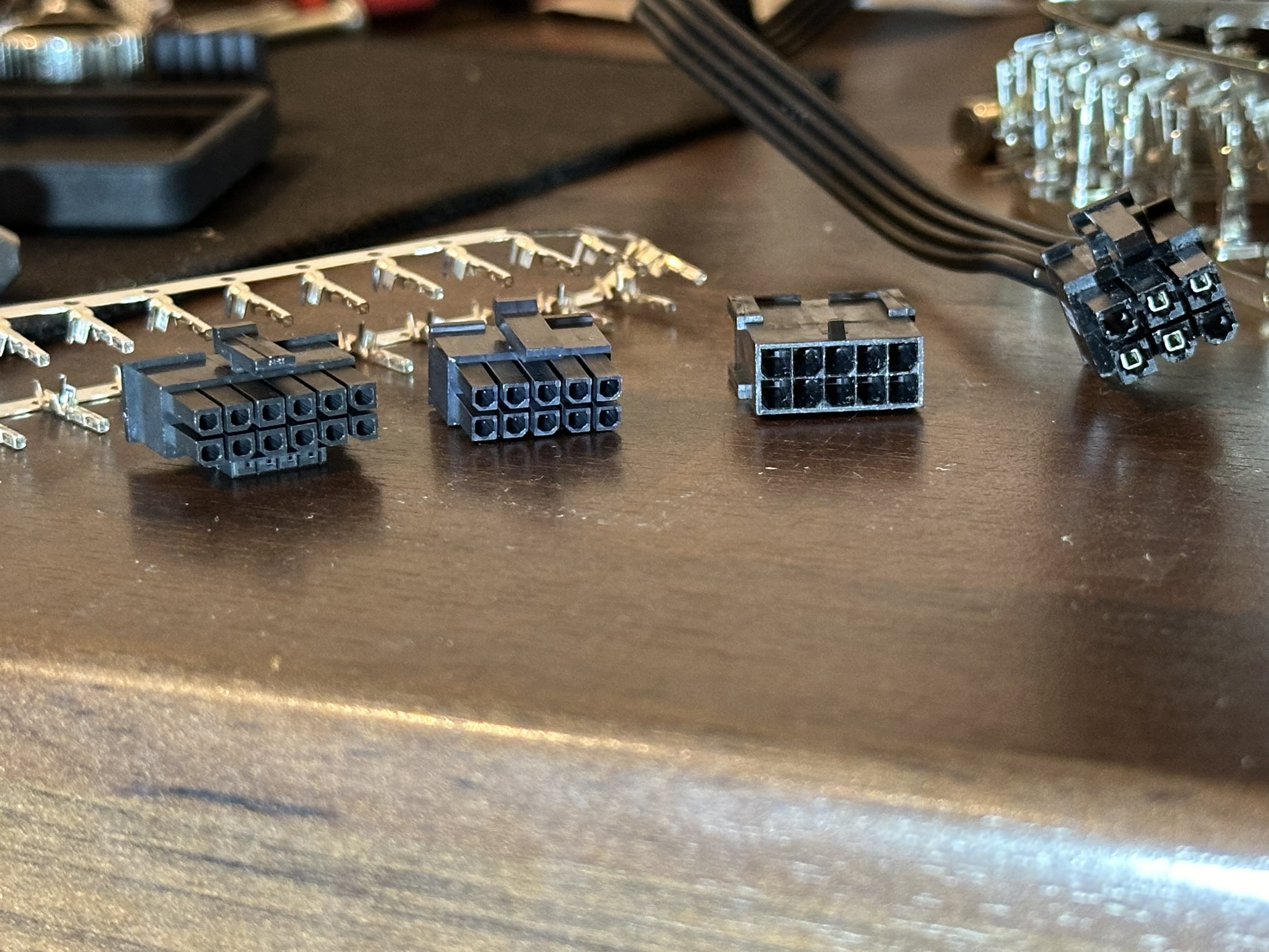

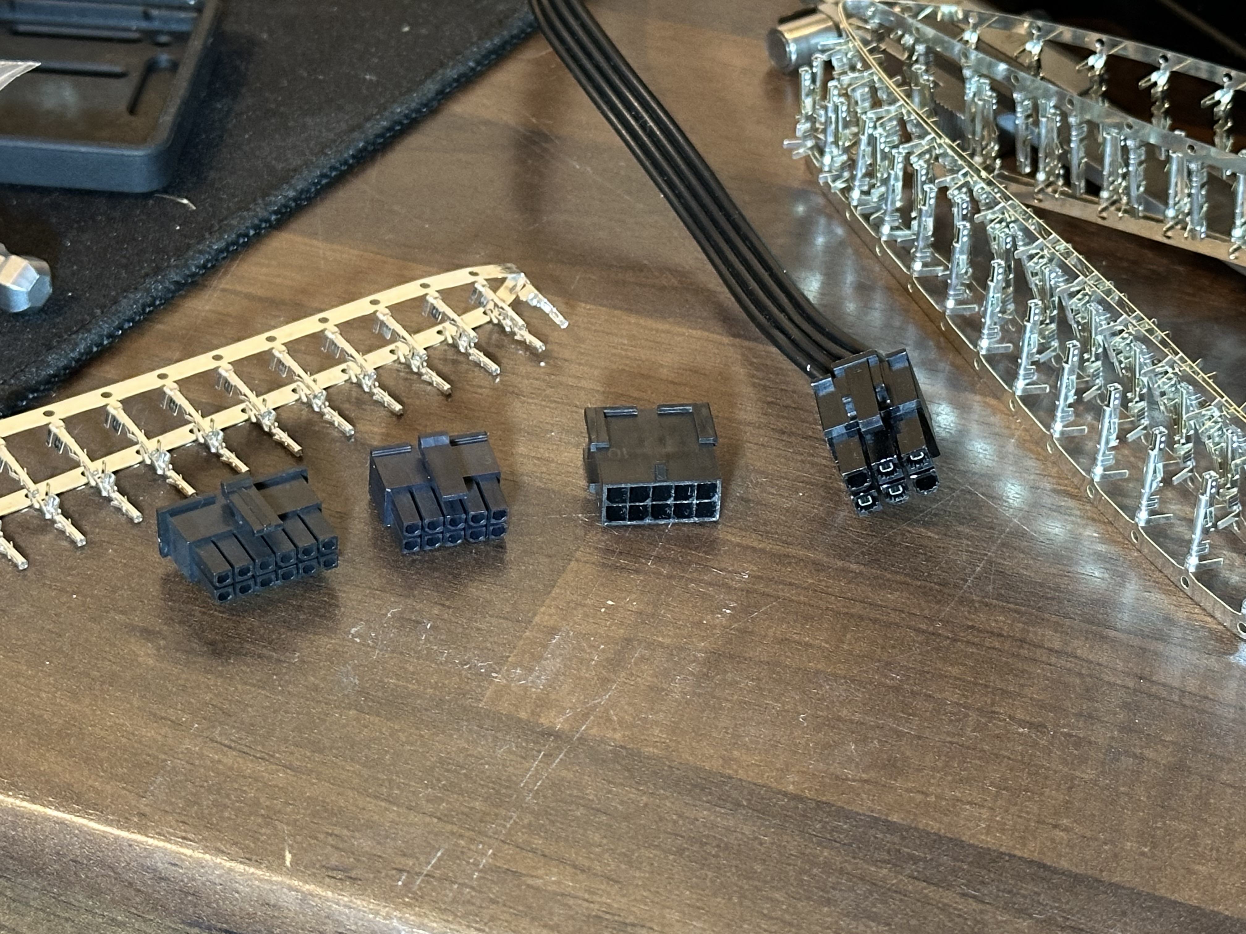

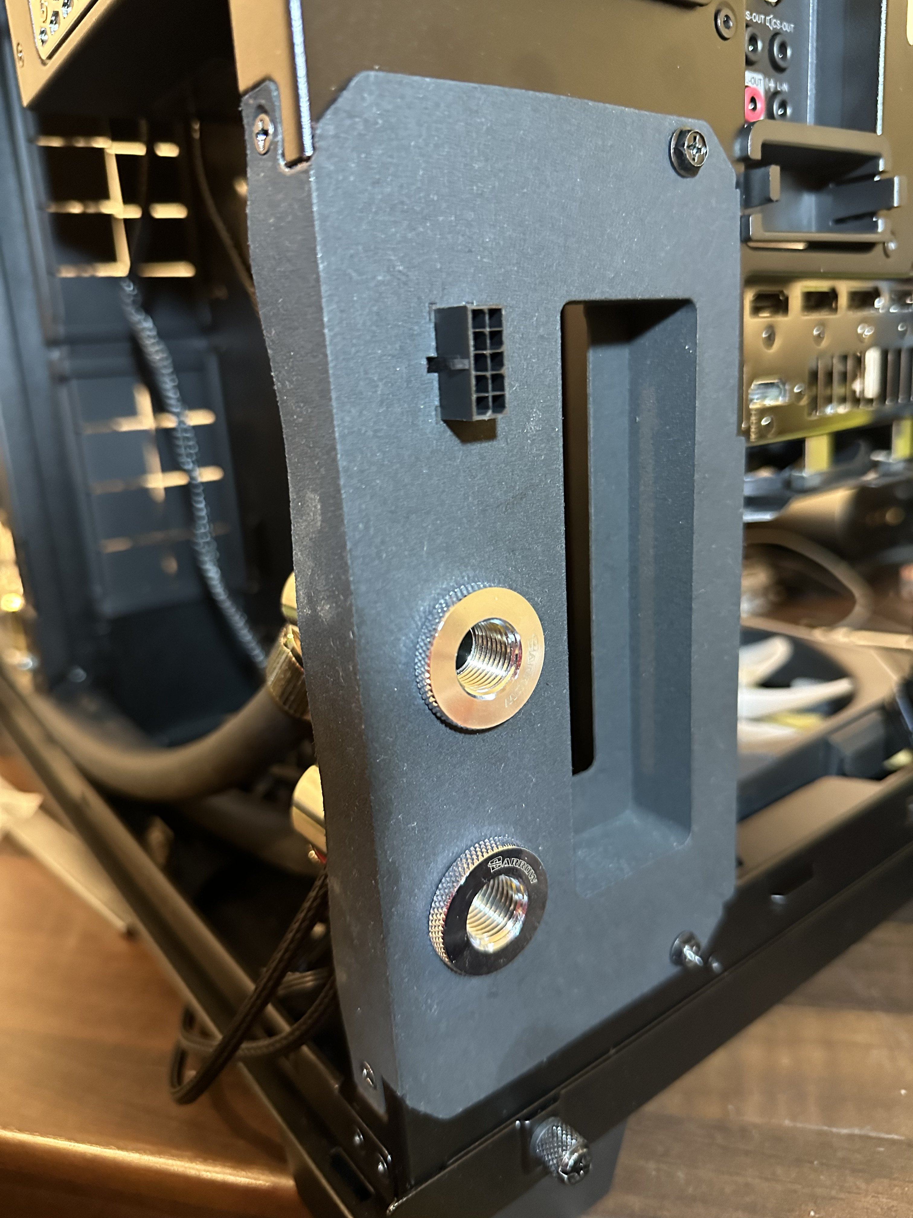

Ich habe gerade mal die 10pol Stecker probiert für die passive Control und den mora Link. Das ist aber wie dieser fiese kleine NVIDIA Grafikkarten Stecker. Da passen keine dicken Kabel rein. 😑
Laut MOLEX ist das wie der NVIDIA Stecker Micro Fit 3.0.. auf deutsch, das ist für Kabeldicke 20-24 AWG ausgelegt. Das entspricht 0,75mm2 Kabeln. 1,5mm2 wie gedacht wäre da schon sehr optimistisch. 1mm2 könnte mit Glück passen.
Kabel darf Durchmesser nicht größer 2mm sein laut Vorgabe
Am Gehäuse passt es aber super

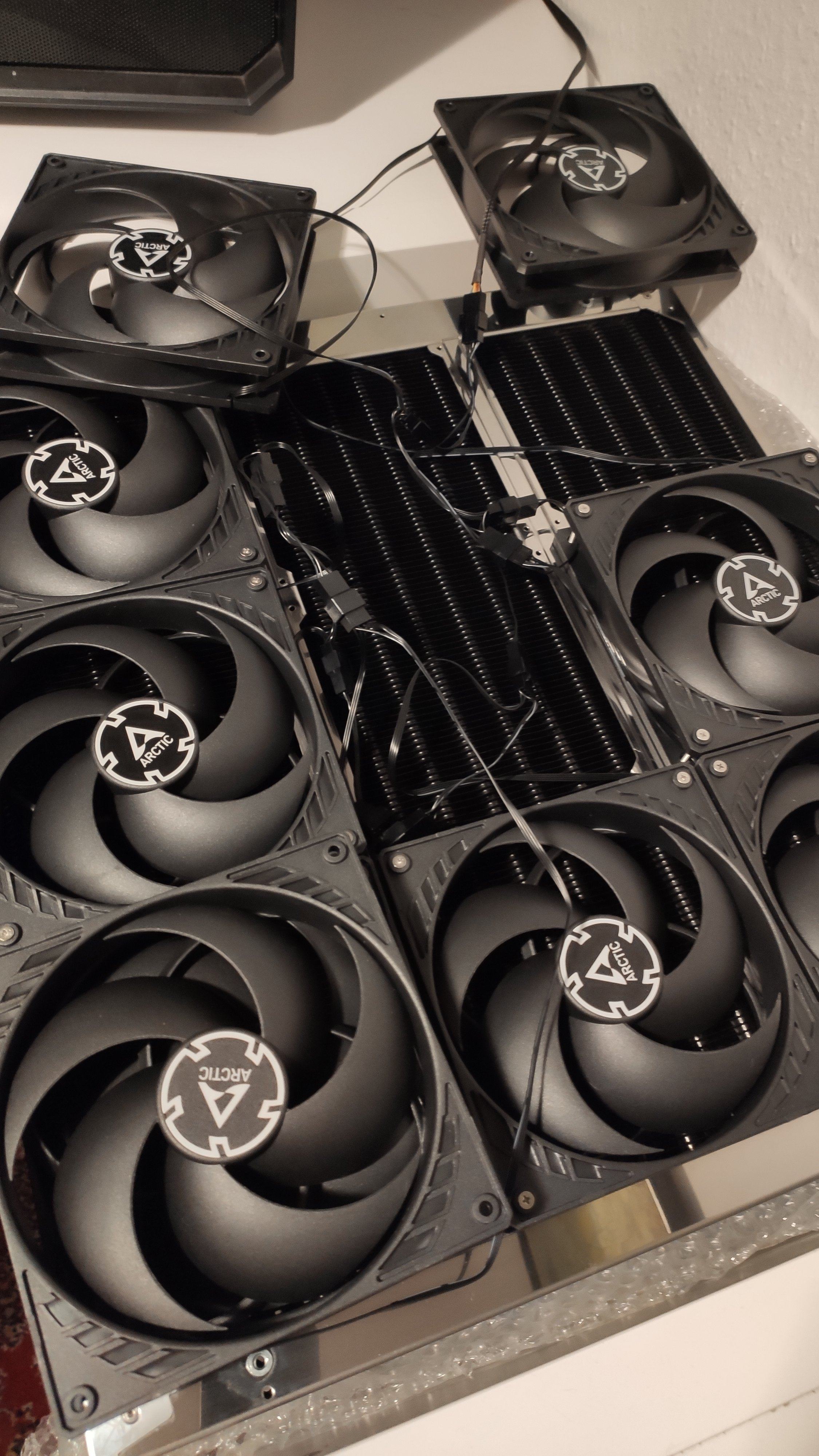

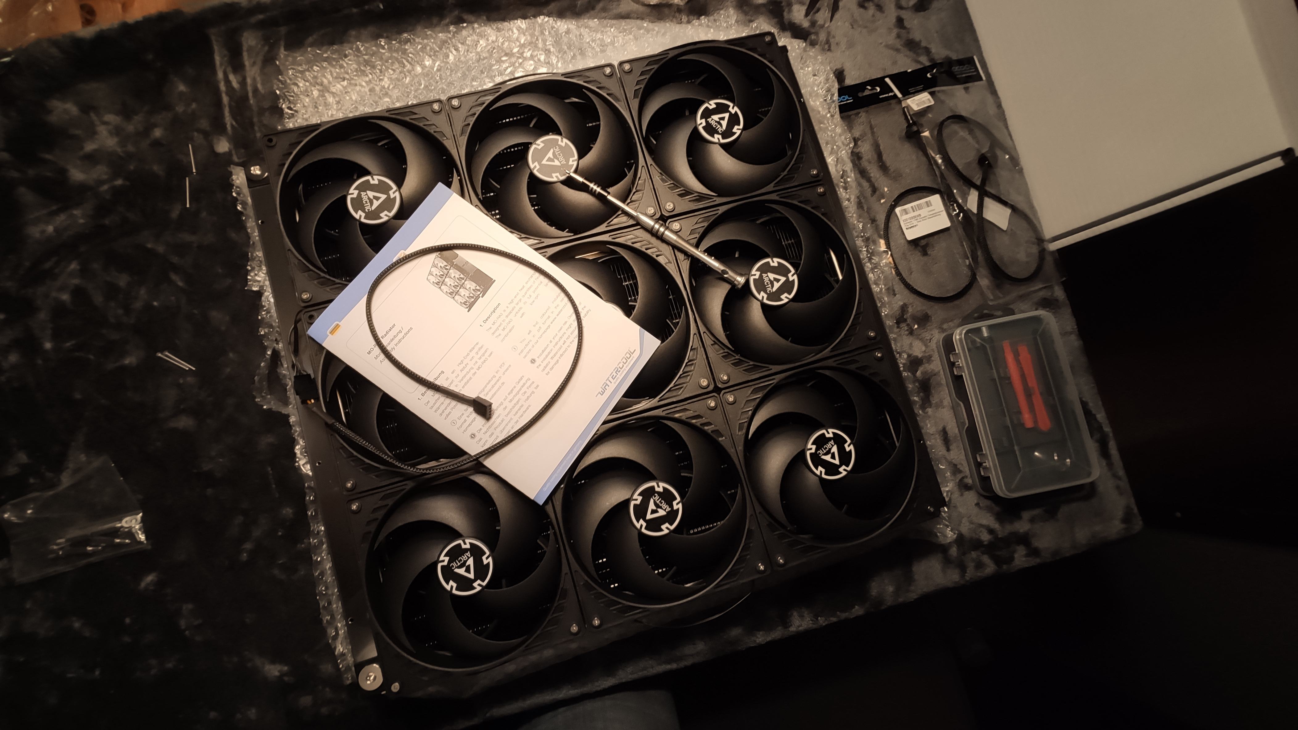

Klar, die Kabel sind das große Problem bei den 9 140ern. Das ist auch echt kacke zu montieren. Die Mehrleistung existiert allerdings auch und ist ziemlich deutlich.
Kann ich nicht so bestätigen. Ja, etwas Gefummel mit den Y-Kabel aber am Ende des Bastelabends hat man nur ein 4-Pin Kabel, plus idealerweise Ein- und Auslauf Thermometer bis zum nächsten Octo/Quadro.
IMG_20210217_195511.jpg IMG_20210217_201645.jpg IMG_20210217_214903.jpg IMG_20210217_220139.jpg
Danke aber für die vielen Bilder hier zum MoRa 600. Beobachte das Thema mit großem Interesse, sehe da aber noch große Unterschiede zum fit&finish des Vorgängers.

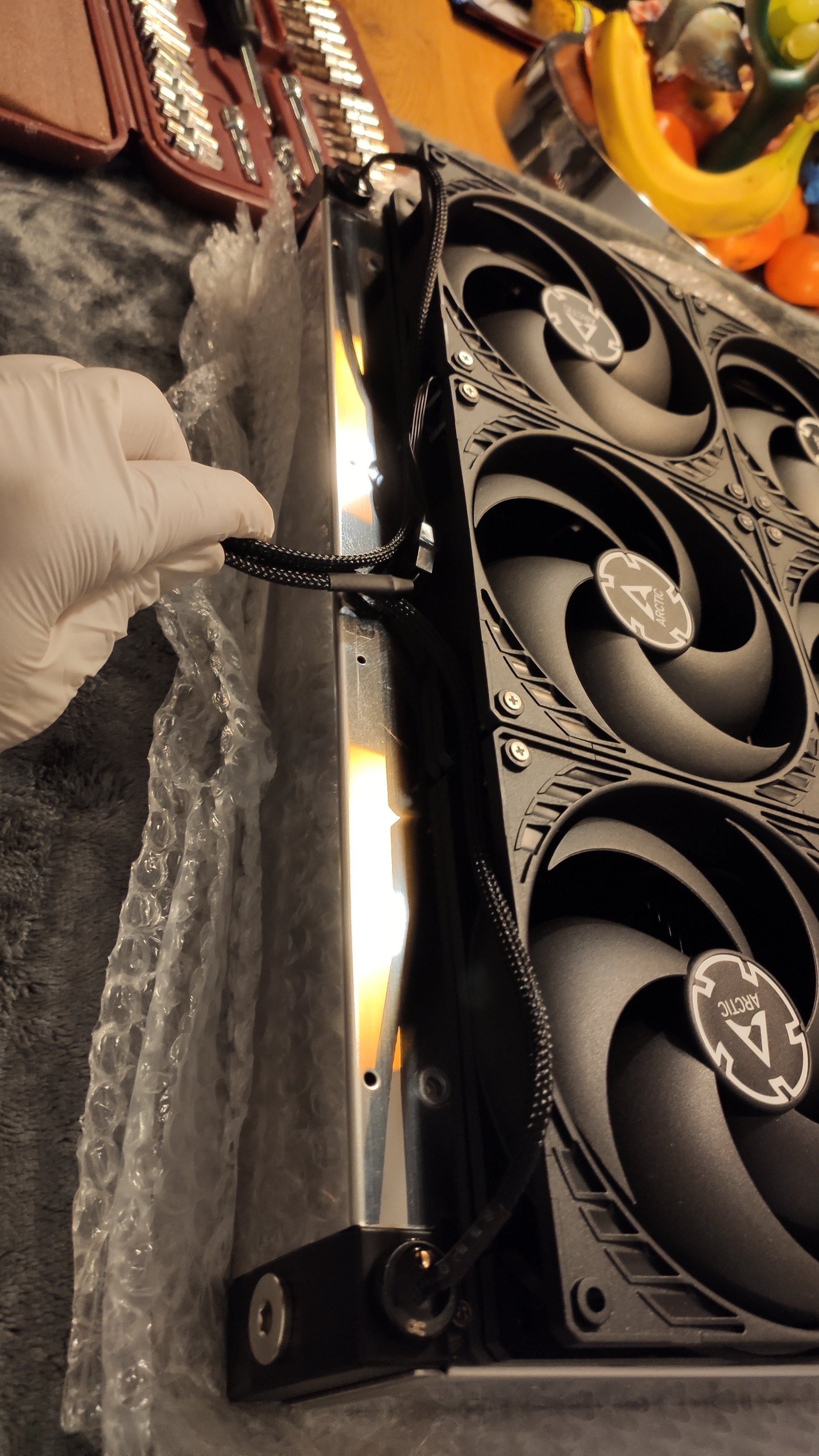

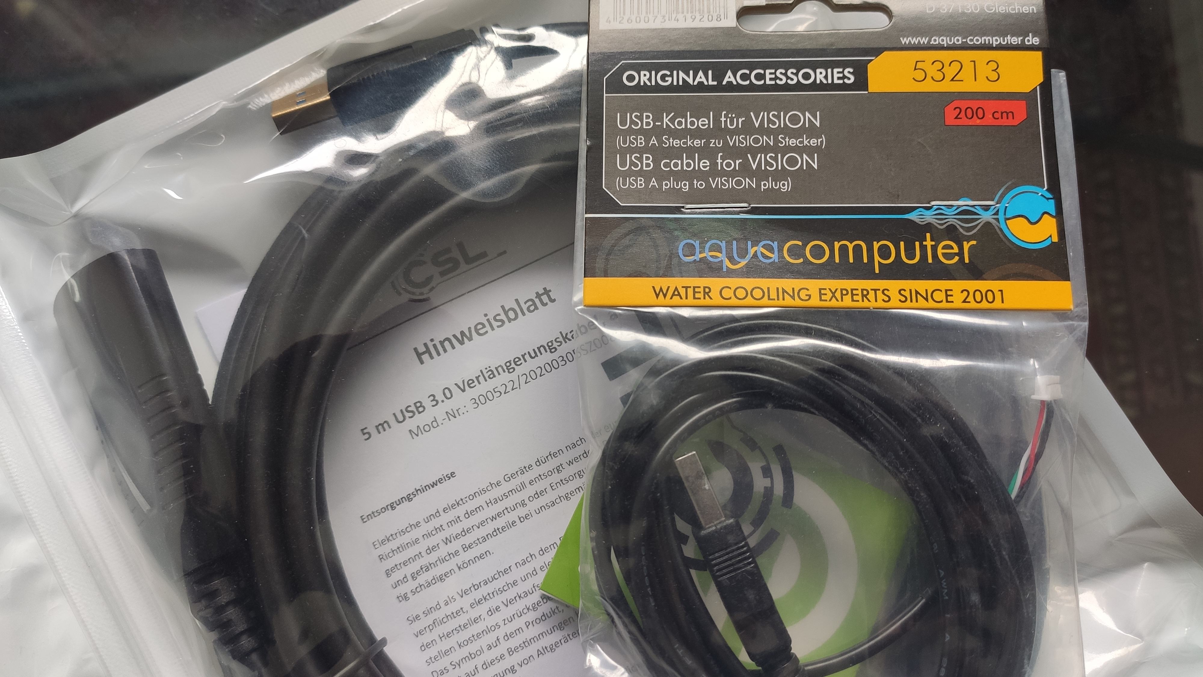

@Leon_094 Danke für deinen Beiträge zu den Steckern. Fand ich bisher immer am schwierigsten zu lösen. Schlauch kann man ja recht beliebig verlängern. Für Daten bin ich mit einer aktiven USB Verlängerung problemlos auf 7m gekommen. 12V und 5V Strom habe ich über Molex vom Netzteil gestreckt.

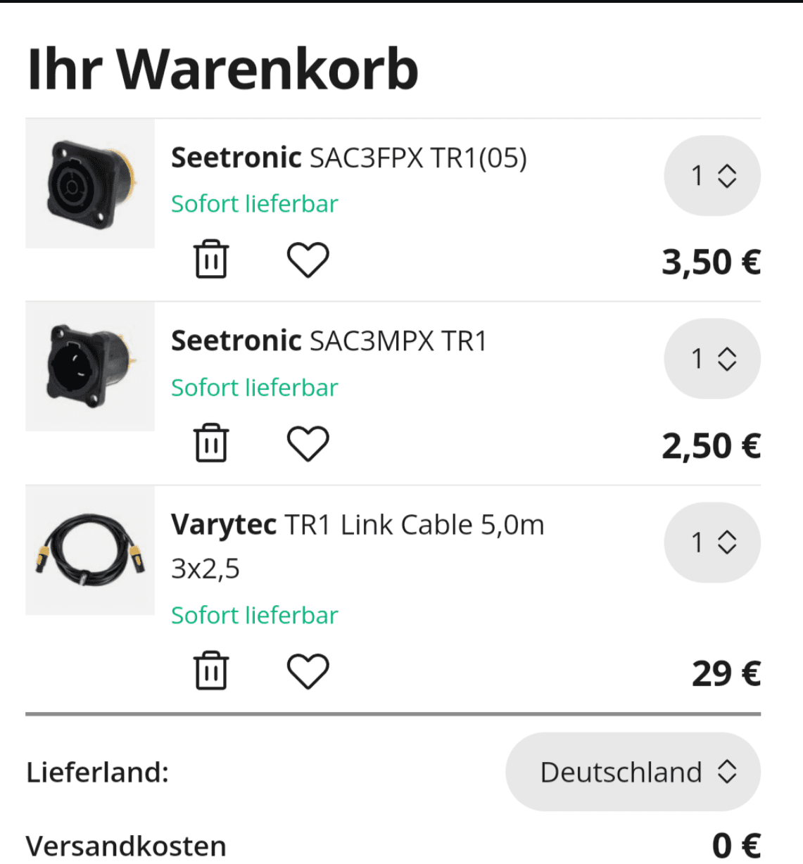

Je nach Anwendungsfall kann es schon Sinn ergeben. Für mich zumindest, da zwei meiner Mo-Ra das halbe Jahr überdacht Outdoor hängen und keine Steckdose in der Nähe ist.

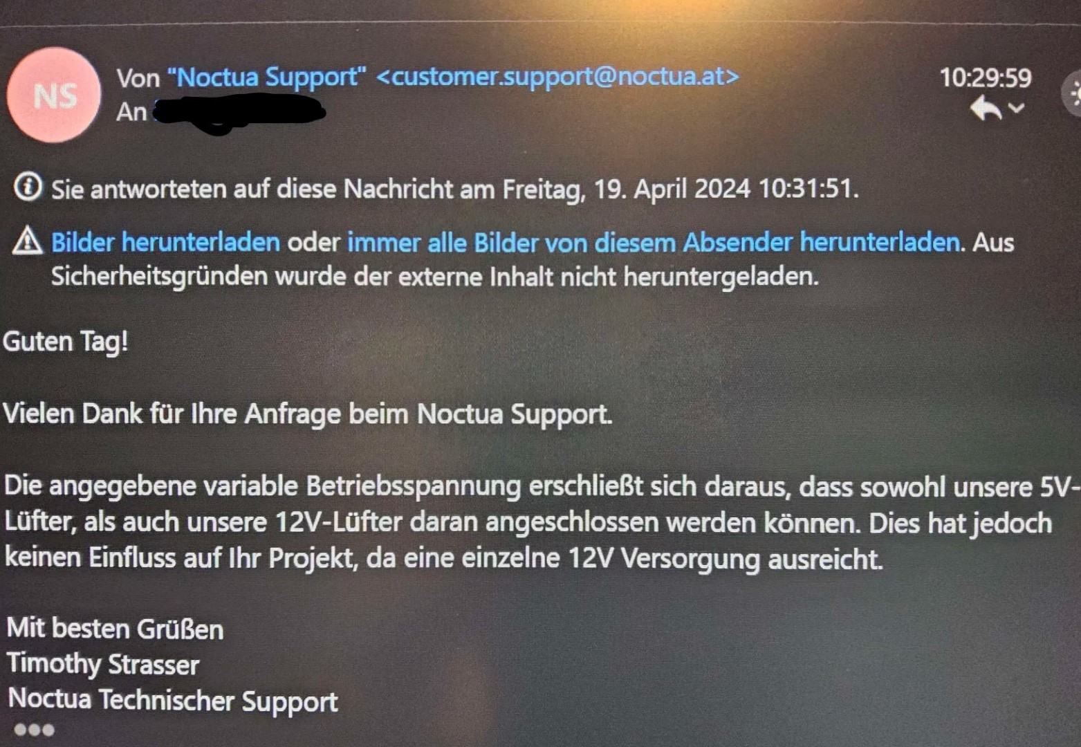

Nächsten Sommer wird einer von denen dort draußen mit dem 600er ersetzt. Hab ein 10 m Kabel an dem jetzigen 420er Mo-Ra, wo ich einfach einen Noctua NA-FC1 zur Steuerung dran gehängt habe. Da Lautstärke da egal ist, einmal eingestellt und vergessen.
Final wurde es dann ein 10 m Kabel, da es vom errechneten Spannungsabfall passte, bzw. nachdem ich auch das Go von Noctua bekommen hatte, dass das so wie angedacht mit dem NA-FC1 funktioniert.
Damit bin ich mit der 600er Outdoor-Platzierung nächsten Sommer denkbar flexibel. :d
Kann ja, aber wenn man da bisschen mehr Leistung drüber bekommen will, braucht es bei 12V schon reichlich Kabelquerschnitt, um den Spannungsfall in Grenzen zu halten.
Die 3x 2,5 mm reichen bei mir für die 4x 200er locker aus. Wie es dann mit den 9x 200er aussieht, wird sich zeigen. 😅

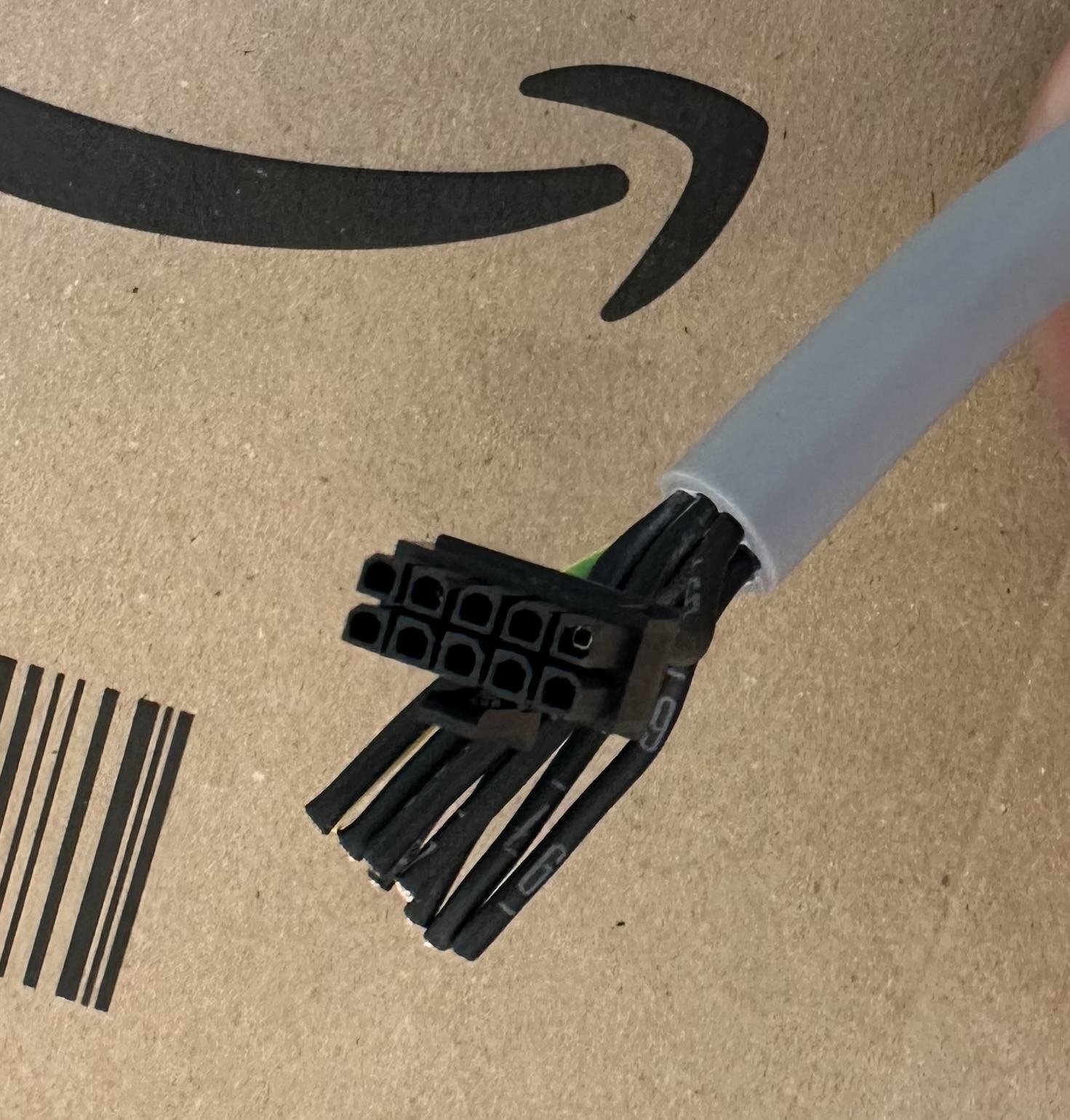

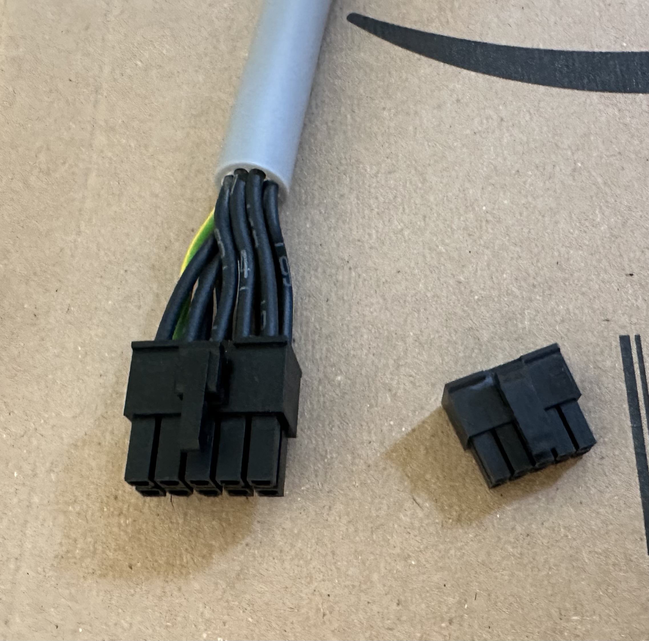

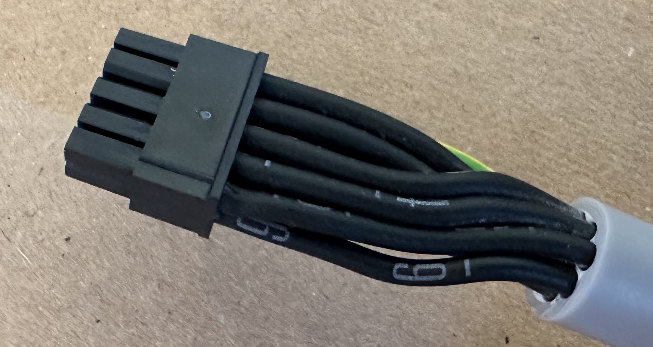

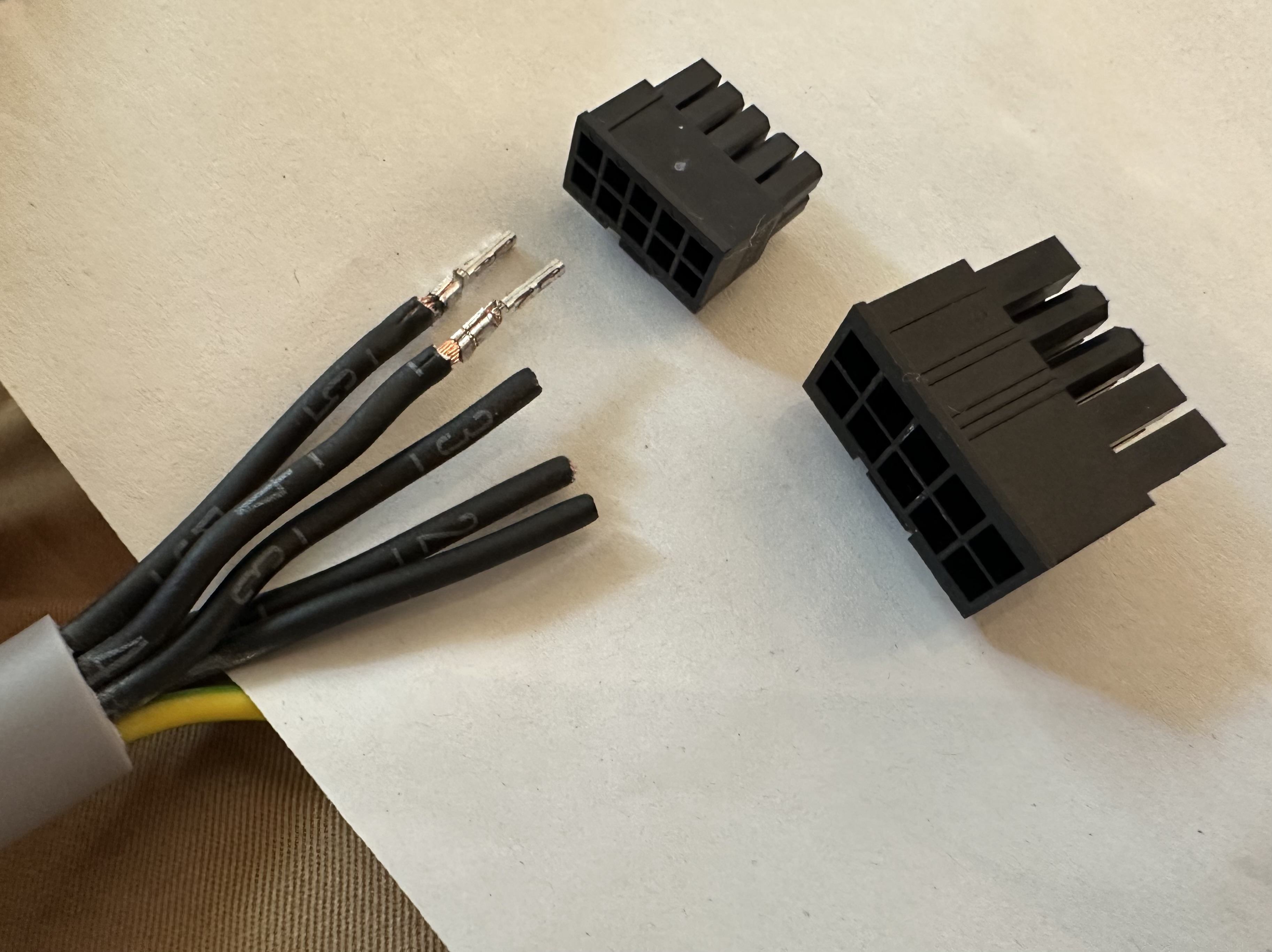

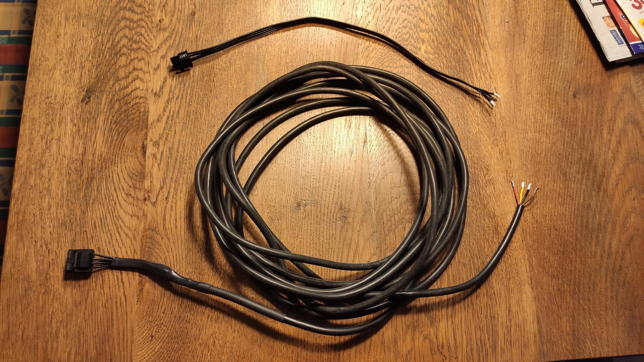

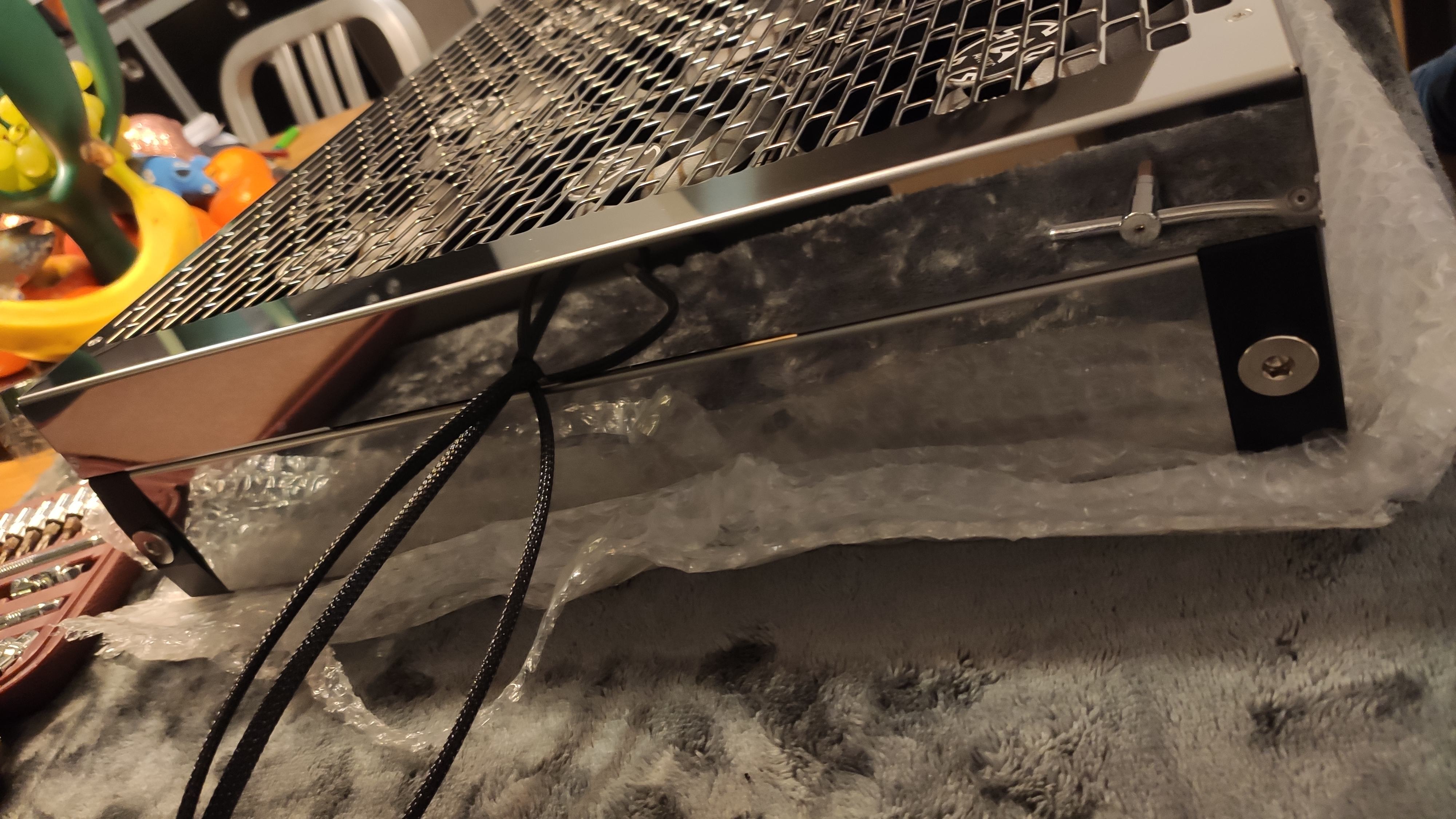

@Ickewars Kabel 10x1,5mm2 geht nicht. Die Kabel haben einen außendurchmesser von 2,3mm. Das terminal einen freiraum von 2,5mm. Leider sind aber die crimps nicht für die Dicke ausgelegt (nur 0,75mm).. hab alles probiert, es kommt aber nicht zum einklippen der Nasen der Crimps. Auch mit mehr abisolierung nicht. Sieht man auch auf dem Foto. Ich werde für das Projekt mora Link 5+ Meter entweder einen Adapter von Micro ATX 3.0 (NVIDIA Stecker Größe) auf normal Netzteil groß bauen müssen. Oder halt einfach das ganze sein lassen und einfach eine normale Steckverbindung bauen. Mit den größeren normalen Netzteilsteckern passt das alles perfekt.
Wenn das kabel Thema zu sehr hier stört mache ich sonst einen Thread auf.
Micro atx (mora link / NVIDIA) vs normal Netzteil)
Klippt nicht rein
Theoretisch passen die Kabel, aber flex = 0
Bessere Lösung

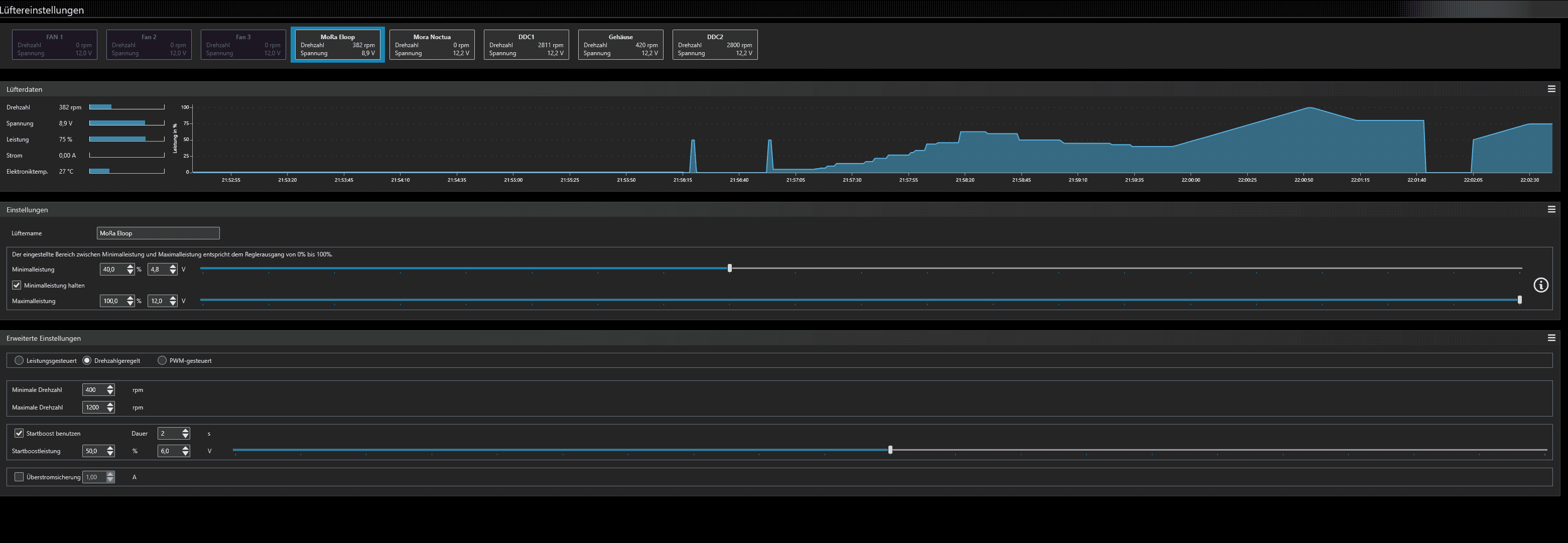

Ich hab Glück gehabt, meine 9 drehen frei. Allerdings ärgere ich mich trotzdem, dass ich zu den HS gegriffen hab - hab vergessen, dass die nur auf ca. 520-530RPM runter gehen (hörbar!), die normalen hingegen auf 350RPM (fast lautlos). Kackkackkack.
Jop genau, rechts ratter ratter und das ist noch einer der besseren 🤣.
Meine pwm gehen auf 350 oder so runter beim 420er. Da hab ich auch die 1200er drauf.
Da ist ja auch ein defekter drauf der nach nem Monat oder so das klackern angefangen hat.
An meinem quadro auch ^^. Verstehe gerade nicht wie ich die am 420er niedrieger bekommen habe, sind defintiv auch die mit 1200rpm.
Egal wie weit ich die Leistung drossel, exakt die 520rpm.
Das war nun auch nicht mein Ziel, weil die hört man dann echt schon gut.
Mit der Einstellung gehts, da kann ich dann auf 400 oder 300 runter.
Ka warum das so geht aber über PWM nicht. Jemand ne Idee?
Nutzt er dann einfach Spannungsregelung anstatt PWM?
Ok, dann geht die max Drehzahl auch nur noch auf 510rpm ^^. Also Sinnfrei.

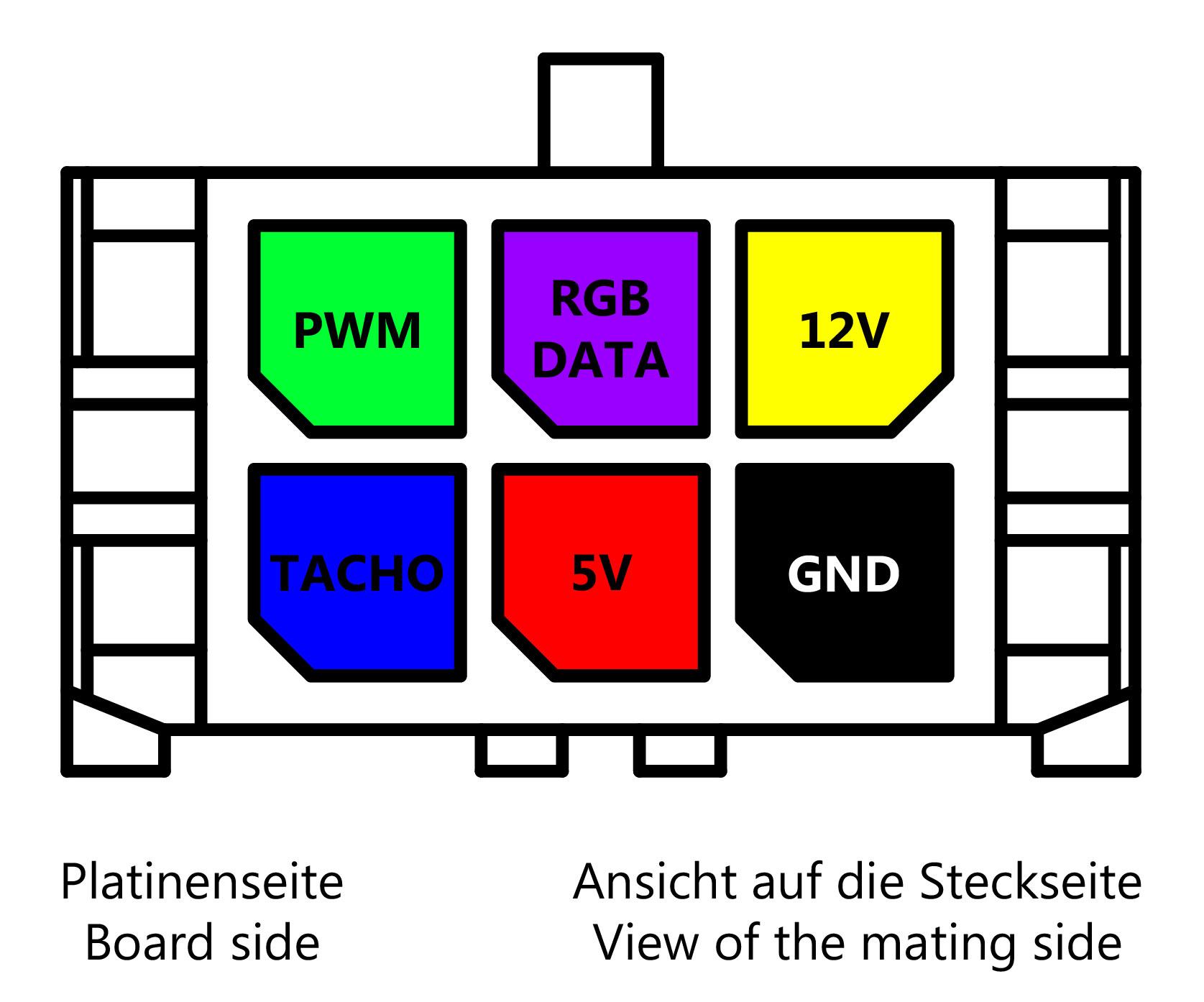

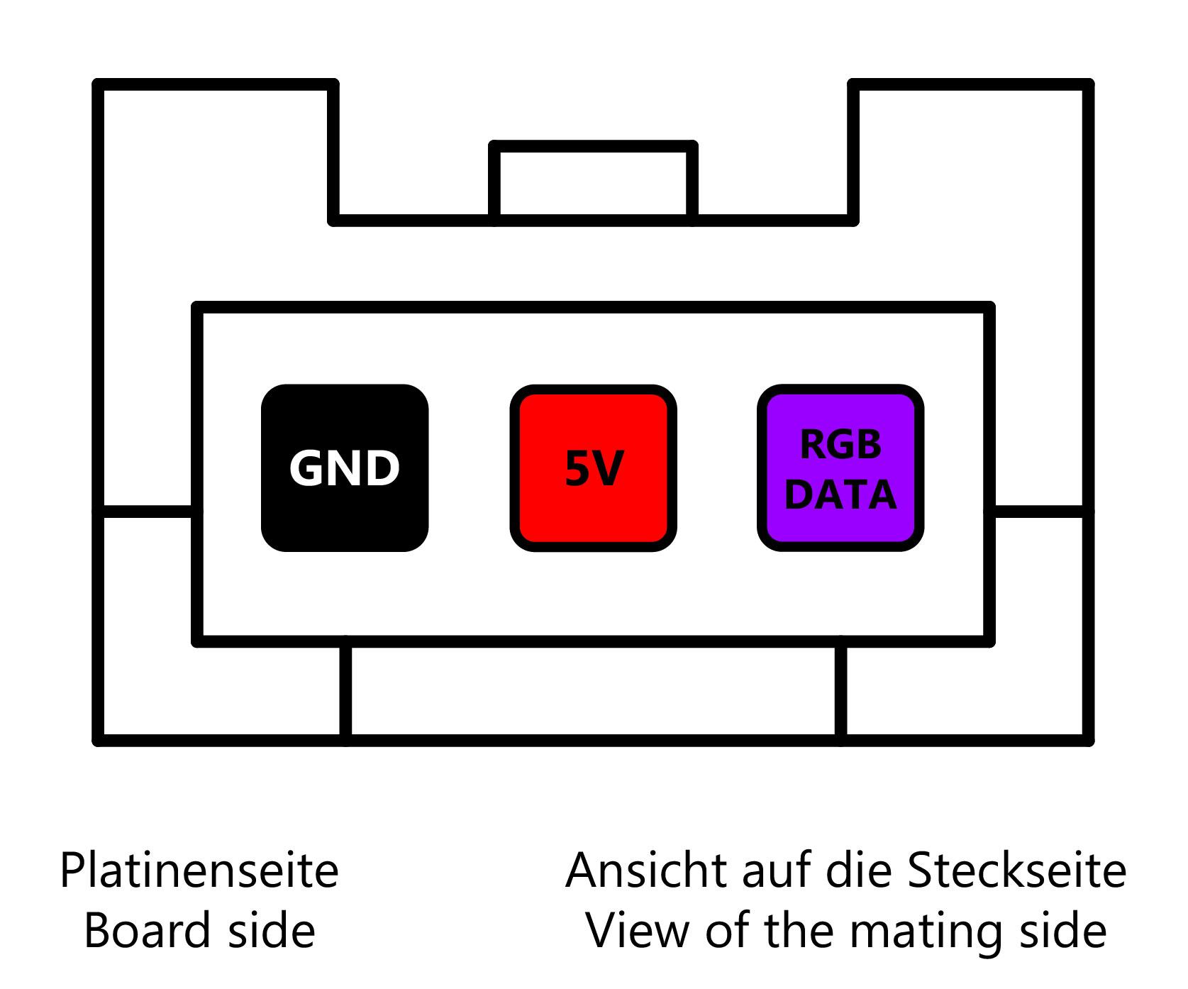

Der nette Watercool-Support hat mir schonmal das PIN-out von dem 6-Pol Stecker (ist übrigens in der Tat MicroFit 3.0) und den RGB-Leisten (JST PA) zukommen lassen. Wird es wohl auch im Manual zu lesen geben (sehr schön).
MicroFit Stecker hab ich schon, gehe derweil mal auf die Suche nach JST PA...
