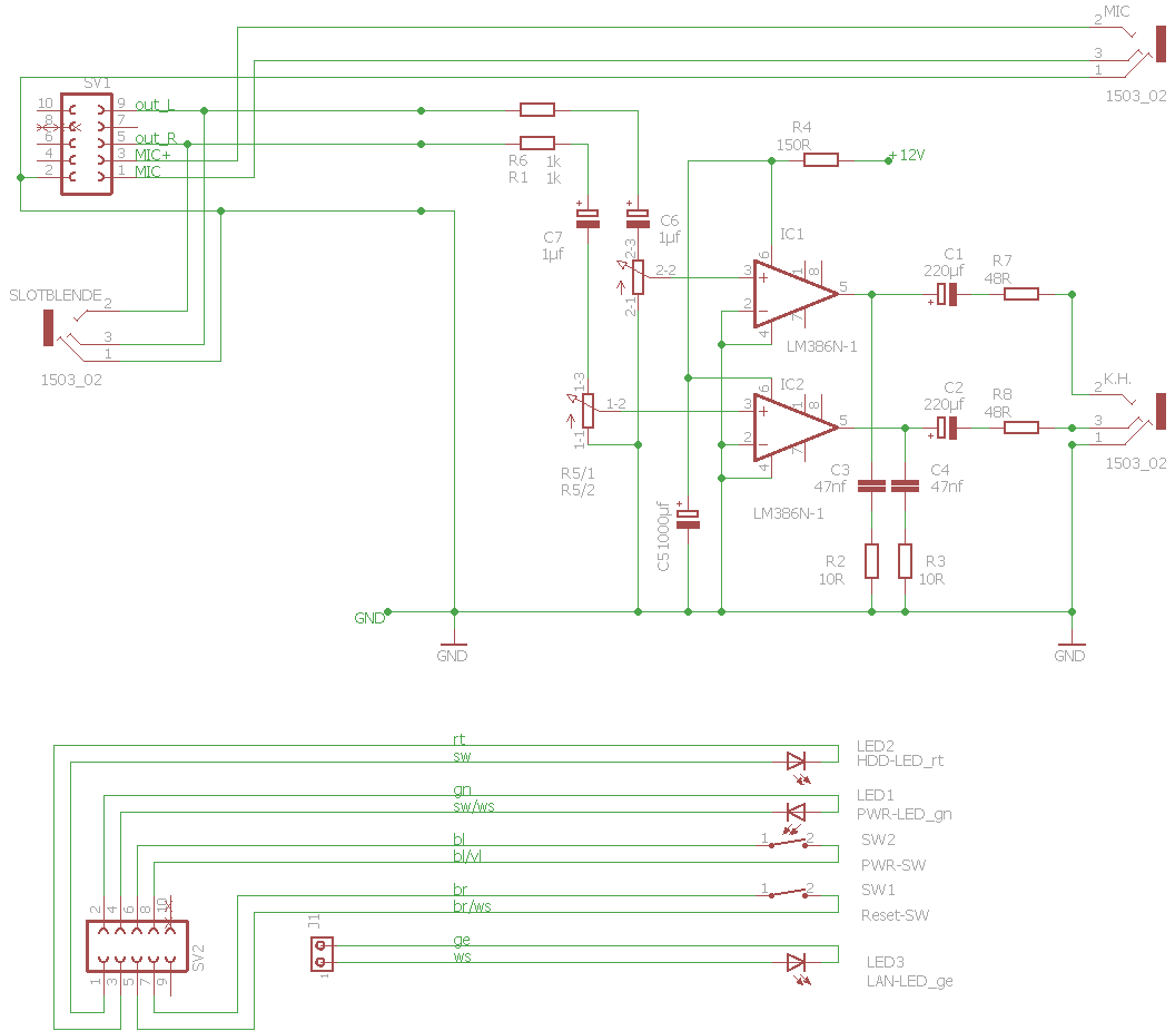

Unten als Anhang meine Kopfhörerverstärker. Kosten etwa 5 Euro
Ich hasse KHs mit "Bassboost" die sind für mich viel zu dumpf.
Bässe muß man in der Bauchgegend spüren
Grundsätzlich schalte ich noch einen Kondensator (ca. 1-2,2µ) in Reihe, damit die Bässe weg sind. Die Sprachverständlichkeit
steigert das enorm.
