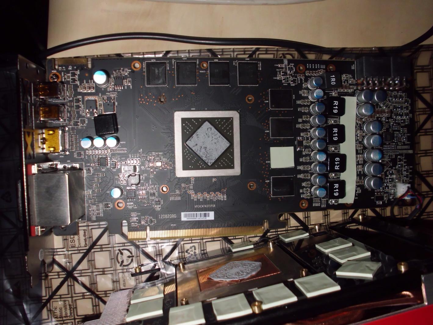

Hallo leute,
ich bin schon ganz verzweifelt auf der suche nach einem Kühler für meine XFX 7870, kann mir hier einer helfen???
Mir wurde gesagt es sei ein Refdesign, sieht aber nicht so aus, ist eher vergleichbar mit nem Design einer 7950.
Hier mal 1 bild:
edit:
Bilder vergessen :d
BITTE BITTE HELFT MIR :heul:
