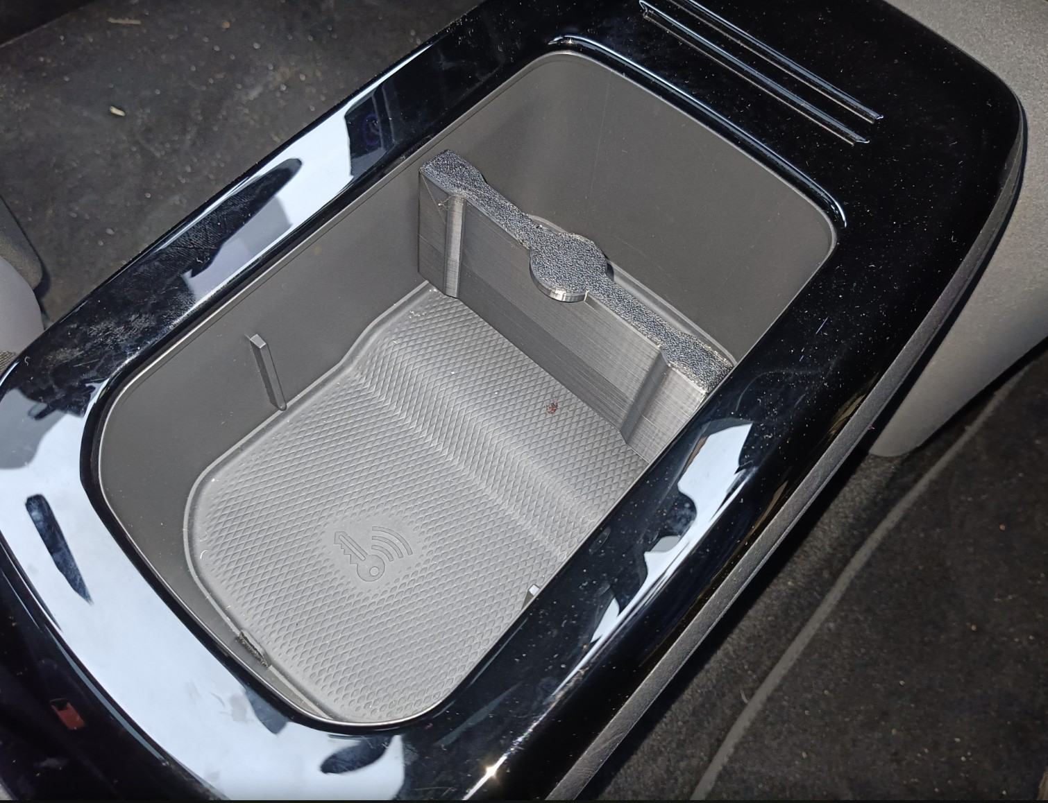

Da VW für eine versetzbare Trennwand in der Mittelkonsole des iD5 45,-€ haben will, habe ich meiner Freundin einfach eine konstruiert, natürlich nach ihren Wünschen.
Falls einer von euch auch ein iD4 / iD5 hat, kann er sich die Datei gern herunterladen.

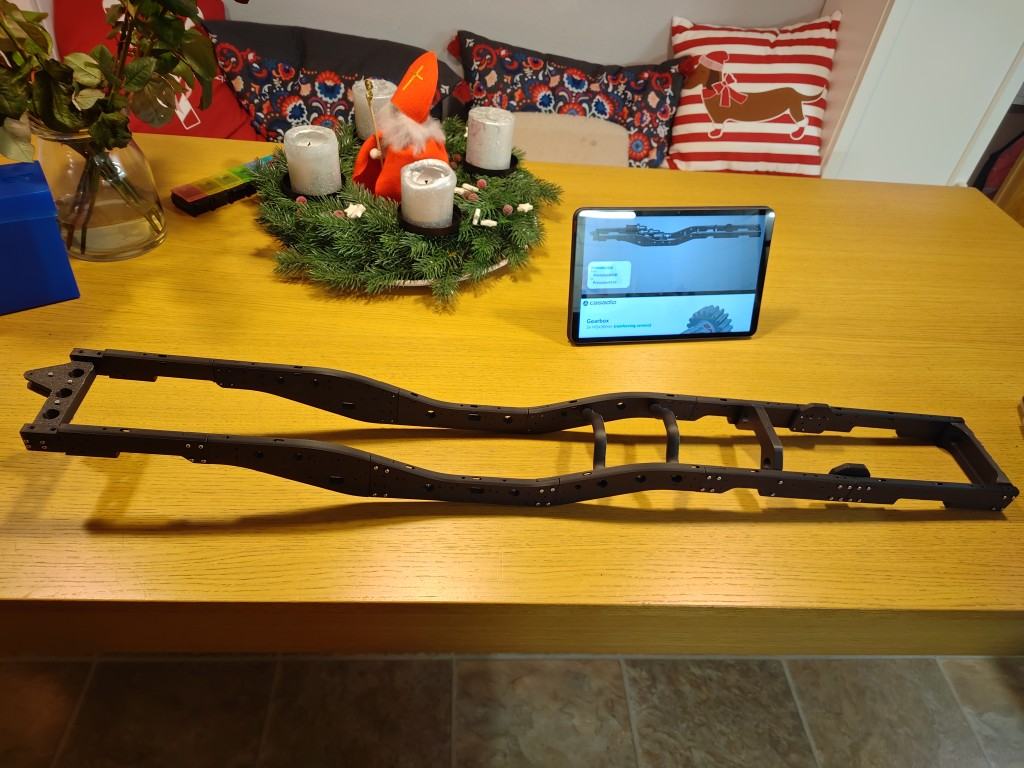

Die ersten Teile sind zusammengebaut.
Ist das dieses Mercedes RC Modell von Cults3d?

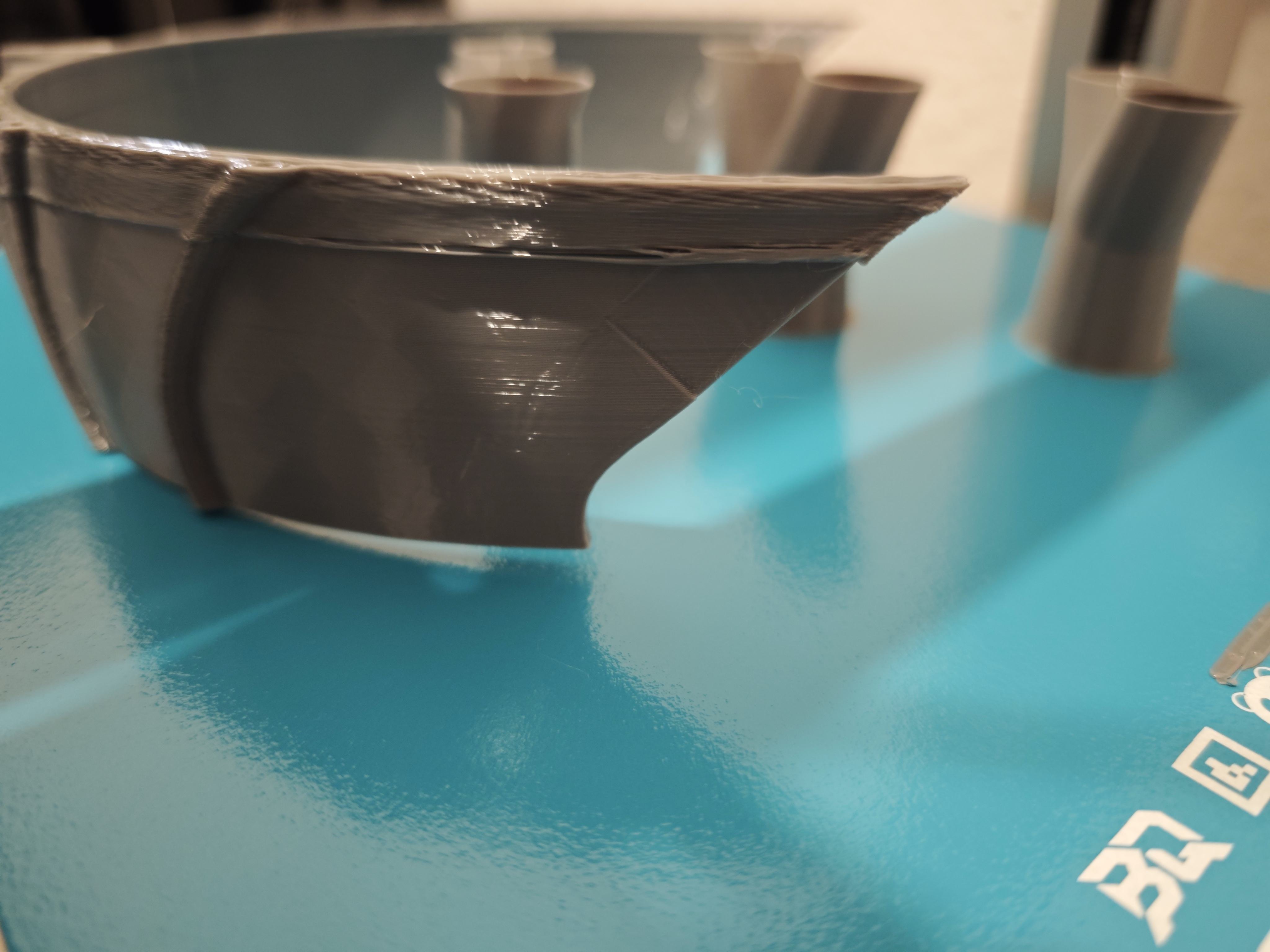

Brim vom Slicer würde wahrscheinlich auch nur semigut helfen. Würde in das Modell nen Brim einmodelieren den man dann nach dem Druck abschneidet und entgratet.
Ist ein fertiges Modell von Makerworld. Ist der Meistgedruckte Ritterhelm und soll für die Ritterverkleidung eines Kindes sein.

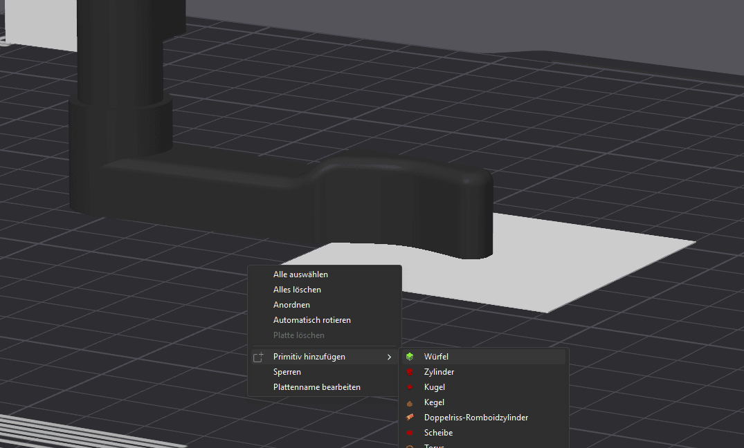

Erzeug nen Würfel im Slicer wo es hoch kommt und mach den flach, dass es 2 Drucklayer sind.
