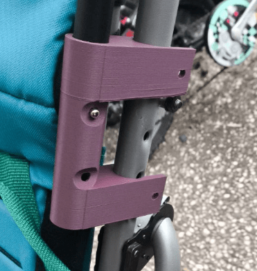

Rollstuhl/Rehabuggy Schubstangenadapter 20mm auf 22,4mm. (Jeder :poop: hat da seinen eigenen Durchmesser, nicht dass man etwas von einem anderen Hersteller nehmen könnte)
PETG-CF
Ziemlich massiv, 8 Wände ca. 100 g Material.
Nicht schön, aber funktional. Musste die "Klammer" nachträglich verbreitern und hatte keine Lust mehr die 20er-Aufnahme mit anzupassen.
Falls ich es nochmal mache, bekommt die obere Klammer eine schräge, damit ich es Support frei drucken kann.
Bin eh gespannt, ob das hält, Layer liegen in Belastungsrichtung, macht aber einen guten Eindruck.

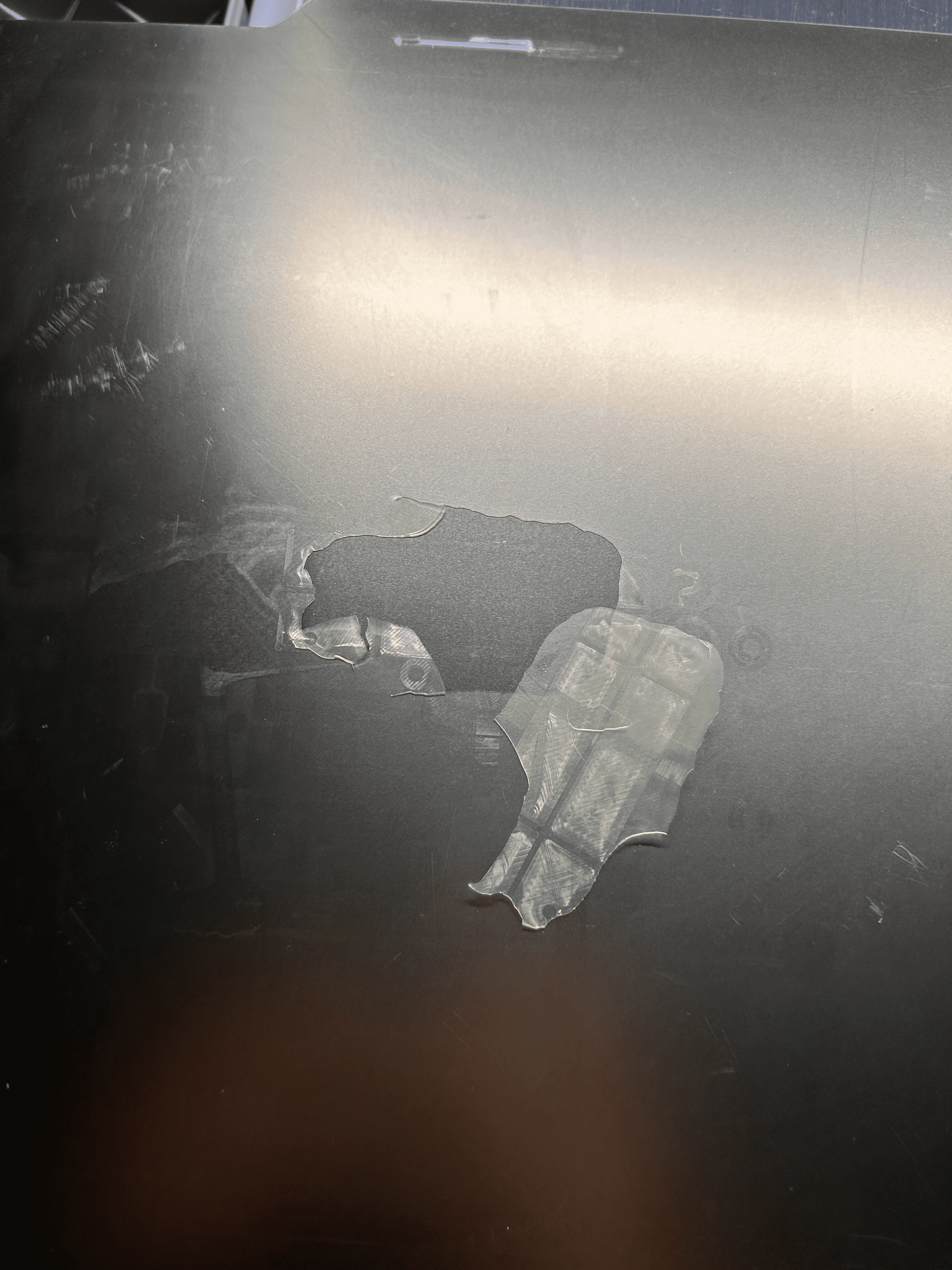

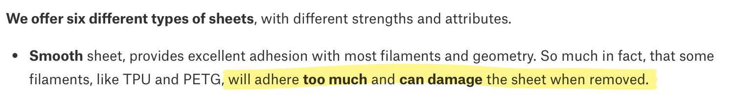

PETG soll man ja nicht einfach so auf Smoother PEI drucken...tja sollte man auch dran denken, wenn zum 5x in 1,5 Jahren mal die Smooth PEI Plate aufm Drucker ist.
Und woran hattet jetz jelegen?
Nicht genug abkühlen lassen? Oder hat sich der Werkstoff beim Druck mit der Platte verbunden?
Ich drucke seit (4?) Jahren ausschließlich auf glattes PEI. Da sind auch schon dutzende Kilo PETG drüber gelaufen. Hab noch nie ein Problem damit gehabt. Ich hab die PEI überhaupt erst gekauft, weil PETG auf der originalen Druckplatte überhaupt nicht gehaftet hat (das war irgendwas anderes als PEI).
Beim Qidi hatte ich mal das Problem, das PETG regelrecht mit der Druckplatte verschmolzen ist. Das lag aber an (viel) zu hohen Drucktemperaturen und ich hab leider immernoch nicht rausgefunden, welche Beschichtung die originale Platte überhaupt hat (abgesehen davon, das die sowieso rau ist).
Das scheinbar, ist ja nur ne Folie auf der Billo Platte. War schon kalt als ich den runter hab. Mit ner dickeren Schicht wärs wahrscheinlich gegangen, in dem Fall war aber scheinbar die Haftung vom PETG zum PEI stärker, als die Klebeschicht des PEI Stickers.
Ich habs mir verkniffen dir zu empfehlen, das du vor dem Drucken die Schutzfolie von der Platte abziehen solltest. ;)
Meine Platte hat auch so eine Schicht. Sieht man an der Stelle wo ich die Nozzle mal in die Platte versenkt habe. Aber abgesehen von dem Vorfall ist die noch nirgends abgegangen.
Worauf ich hinaus wollte: Natürlich ist da irgendwas schief gelaufen. Aber es liegt wohl nicht daran das das eine PEI-Beschichtung ist und das diese Behauptung das man PETG nicht auf PEI drucken soll (weil sowas passieren könnte) irgendwie neu ist und wohl von irgendwelchen Leuten in die Welt gesetzt wurde, die das einfach mal auf PEI geschoben haben.
:d Sagen auch Prusa und Bambu
Der PEO am Ender gehts auch gut, da hatte ich vor dem PETG aber auch 3DLac drauf.
Hab meine glatte PEI mit TPU geschrottet ^^. 3DLak Schutzschicht vergessen.
Was habt ihr alle für miese Druckplatten?
Ich habe TPU und PETG schon immer auf PEI gedrückt (glatt wie auch strukturiert) und mir ist nie ne Platte kaputt gegangen 😳
Edit:
Natürlich damals alles ohne 3dlac usw.
Ja habe mir auch schon eine 3d strukturierte platte gekillt aber sind ja zum glück weitere folien dabei
Edit:habe aber auch ca 10 rollen Jayo tpu Silk ausgehalten und das haftest ja abartig und wenn man es eben nicht voll abkühlen lässt weil man direkt weiter drucken will dann passiert das halt
Also ich kann die günstigen Druckplatten von AliExpress empfehlen, sowohl glatt als auch strukturiert. Hab bis jetzt noch keine mit PETG oder TPU geschrottet.
Ich hab auch welche von Ali. TPU klebt schon unheimlich fest, das man damit mal eine Druckplatte schrottet, halte ich nicht für unwahrscheinlich. Aber mit PETG hatte ich noch überhaupt keine Probleme.
Naja ich habe mit TPU auch schonmal nen Stück aus ner glatten PEI gerissen, kommt also schon vor.
Ich habe mir nur eine Delle ins Heizbett gedrückt, hatte die Platte vergessen aufzulegen.
Das Portal hat nen Kratzer von einer schlecht aufgelegten Platte.
Eine Glatte PEI habe ich beim Auspacken zerstört. Die Verpackungsfolie hing so fest, dass direkt das PEI mit runter ist.
PETG klebt bei mir schon recht gut. TPU habe ich bisher noch nicht versucht.

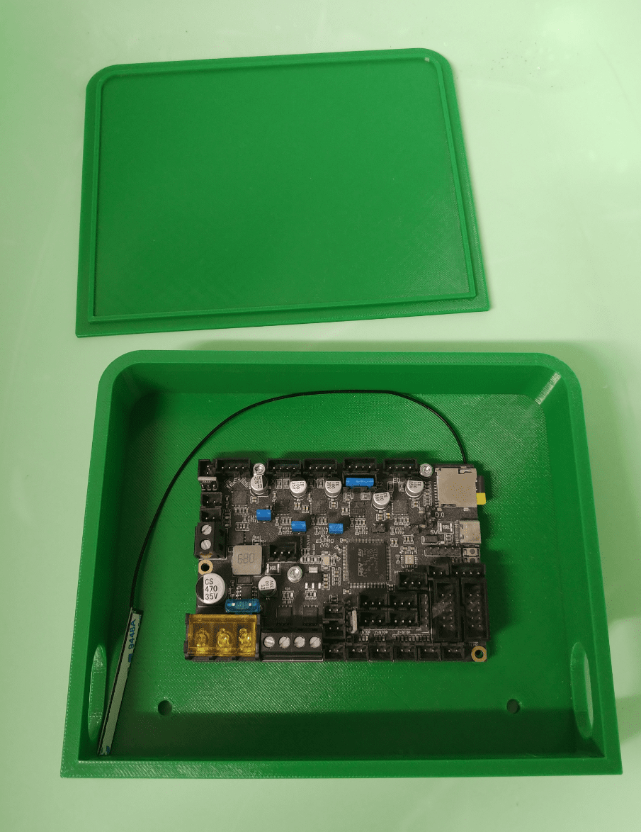

Quick and dirty case für ein Mellow Fly E3 pro.:
MPCNC mit RRF (RepRapFirmware).

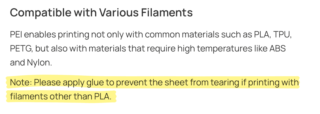

Kann mir schon vorstellen, dass PETG und TPU ein Problem sein können. Prusa sagt z.B. man soll Kores Klebestift als Trennmittel verwenden oder was ähnliches.

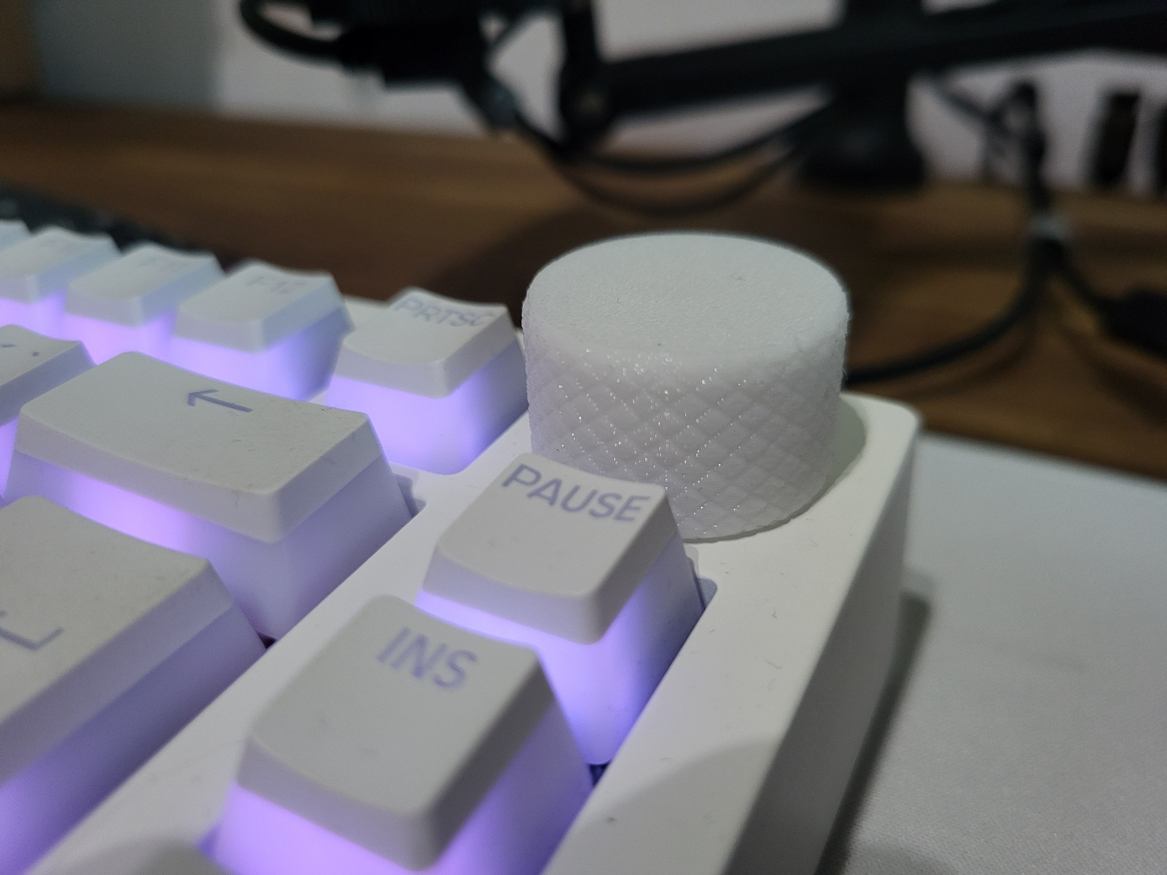

Mal kurz ein neues Drehknöpfli für meine Monsgeek M1V5 gebastelt.
Das hier ist etwas besser geeignet für Grobmotoriker :-D
Auch auf Printables zu finden.

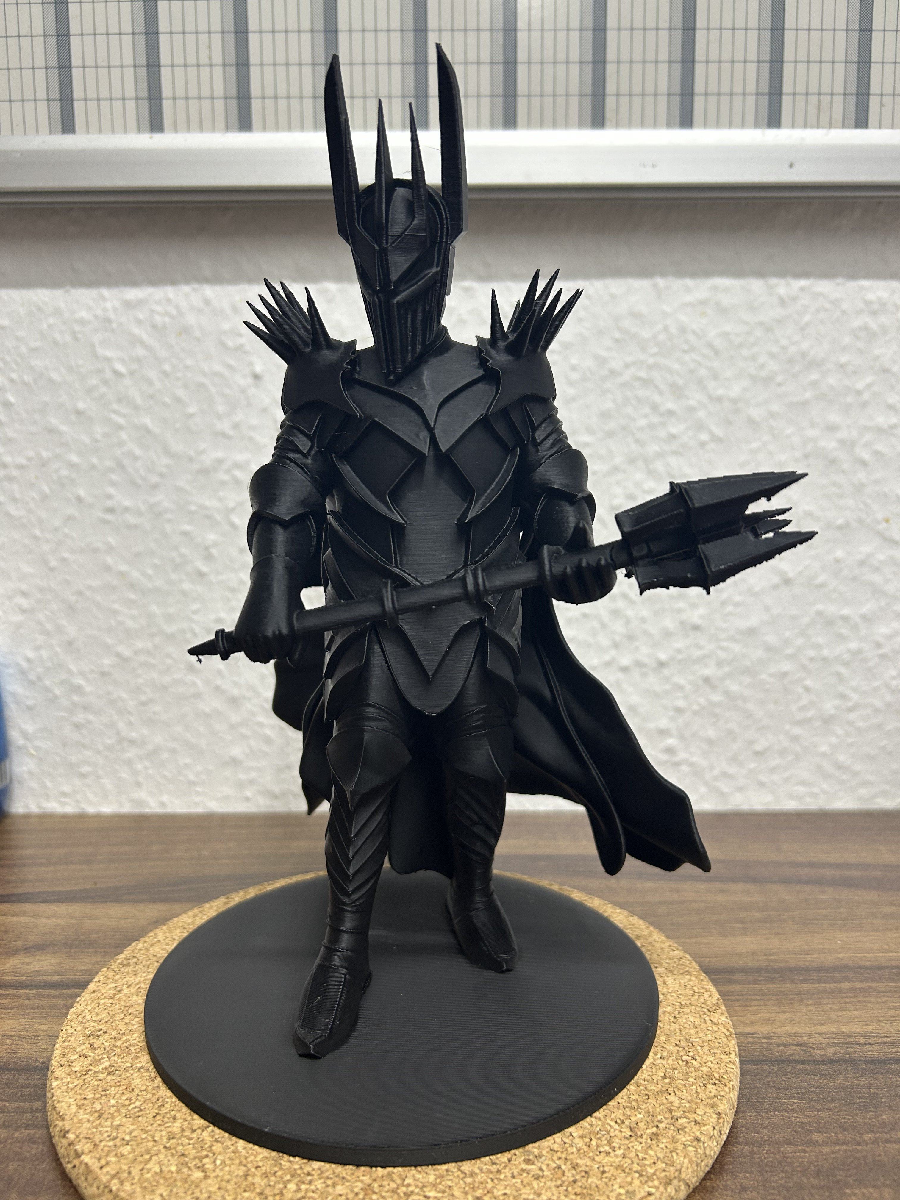

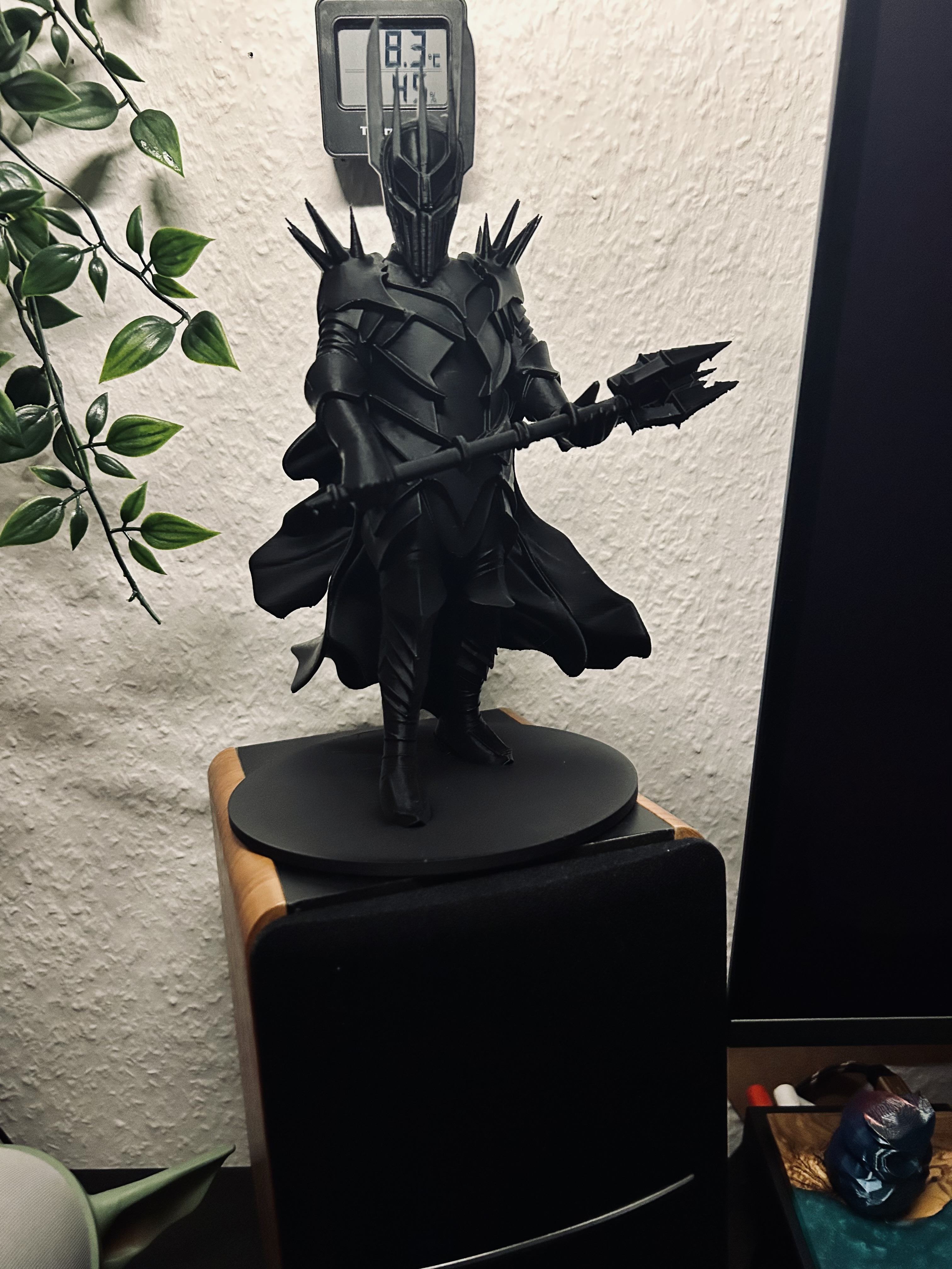

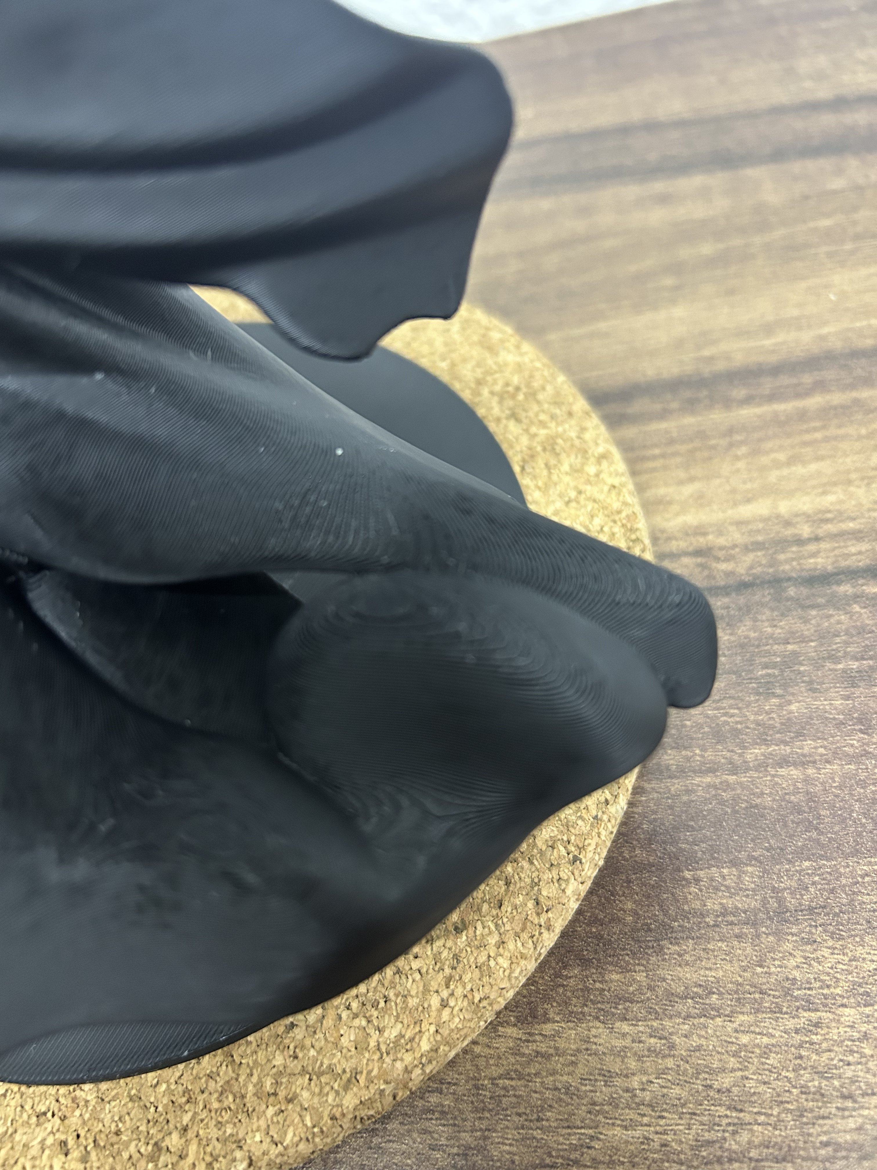

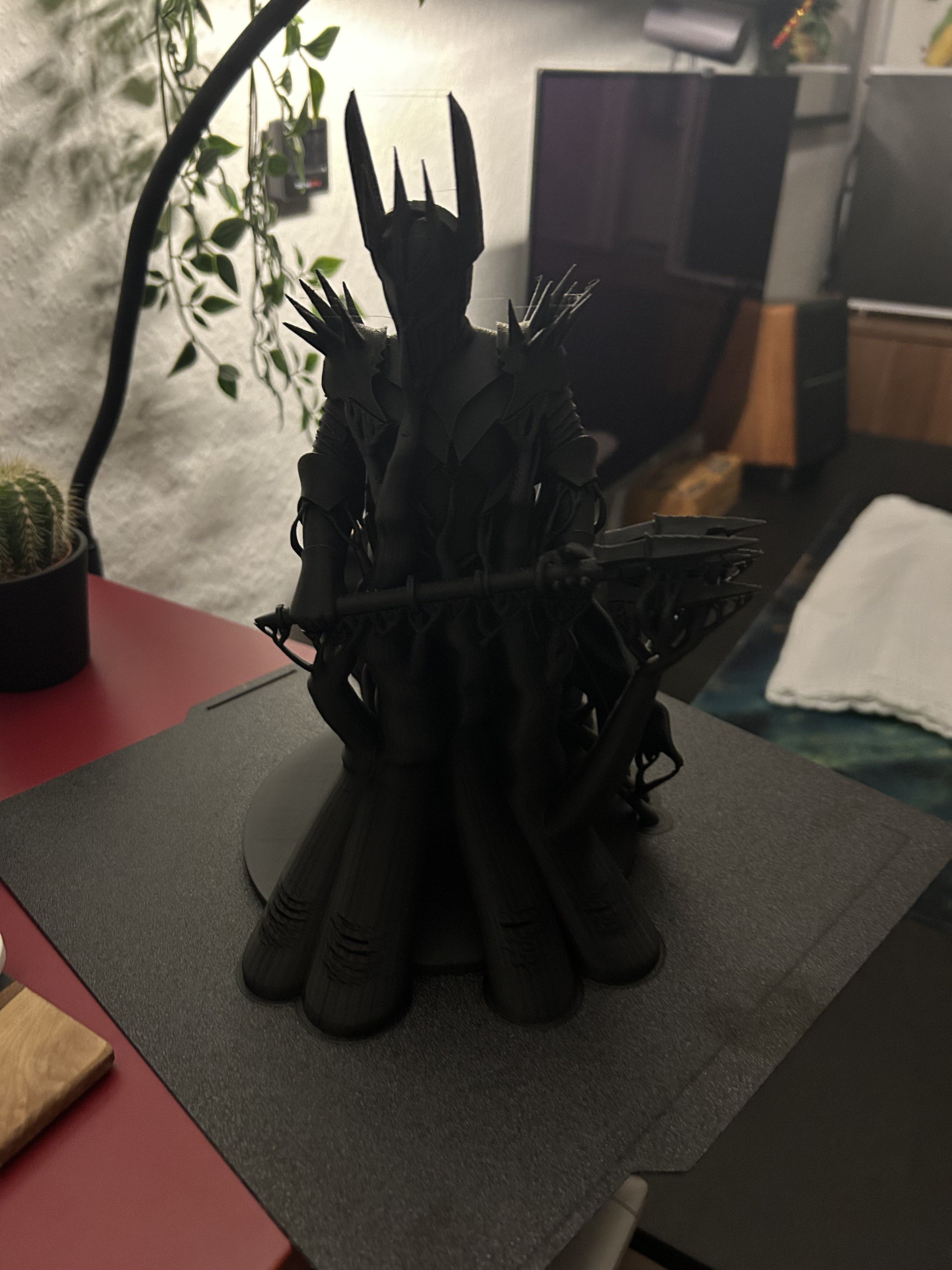

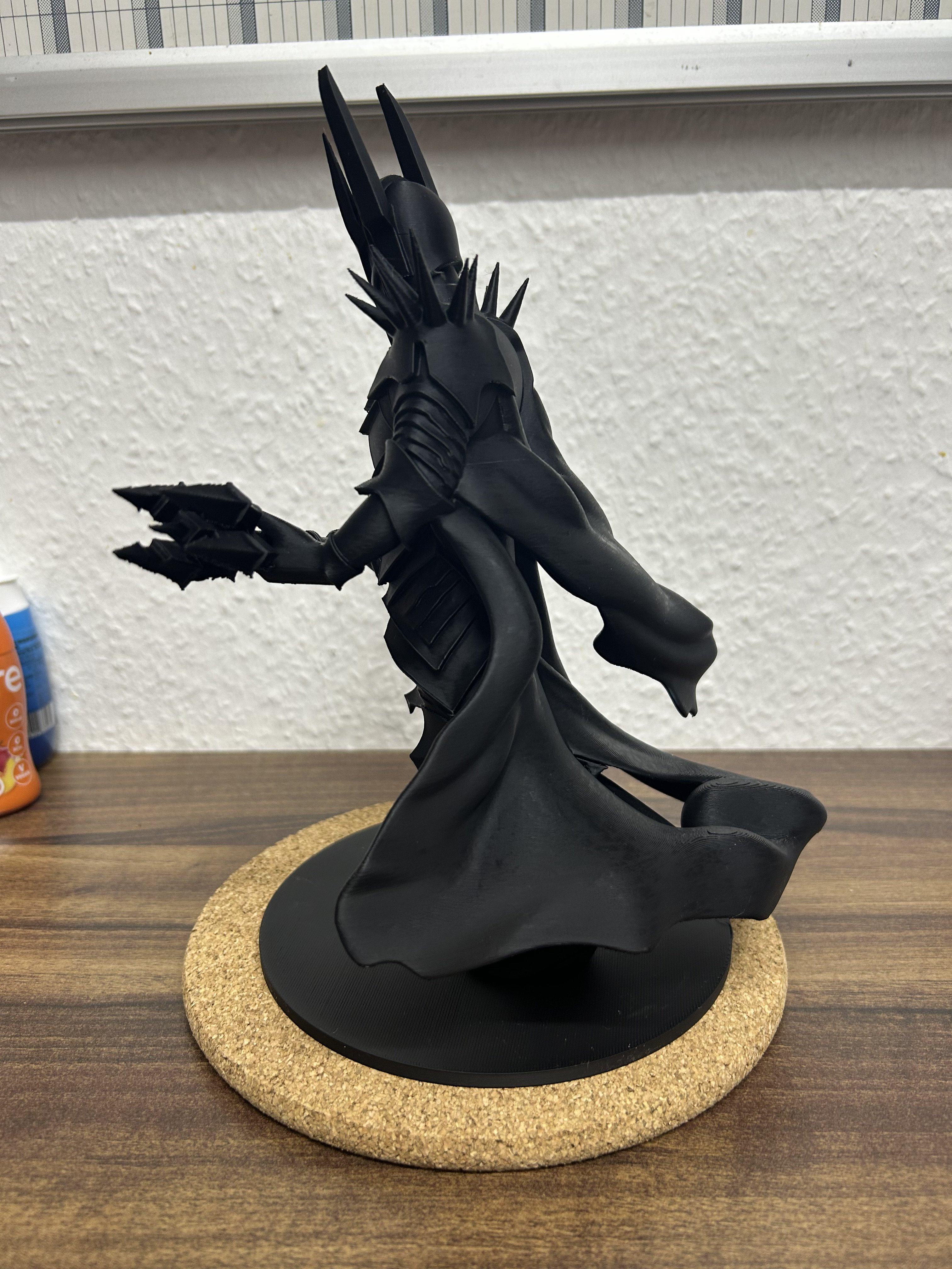

Erster Druck >4h und über Nacht.
Ein Sauron Modell, deutlich hoch skaliert und ganz plump ne Scheibe als Fuß dran gebastelt.
Dauer ca. 11 Stunden.
Ist recht gut geworden, finde ich, aber schon sehr viel Stützmüll bei gesamt 268g.
Da ist mir beim zarten biegen dann aber doch vorne etwas gebrochen...Hätte ich mal ein Wasserbad gemacht...
Für mich ein guter Test, maximal 1,7cm waren in der Höhe noch Luft 🤓
Denke mit einer geringeren Schichthöhe als 0,2 wäre der noch etwas sauberer geworden, am Mantel ist es etwas unsauber.
Genutzt wurde Jayo PLA.

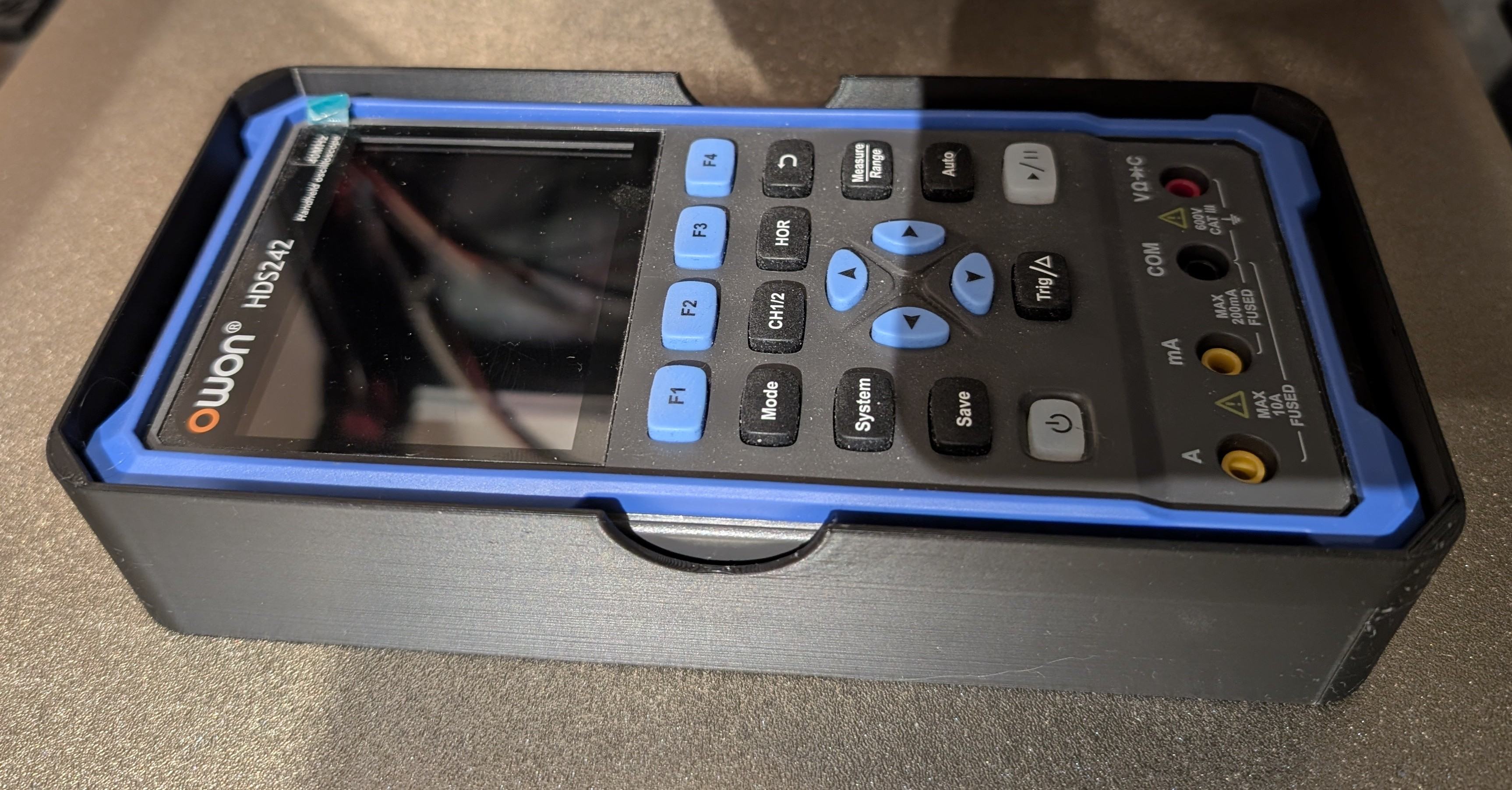

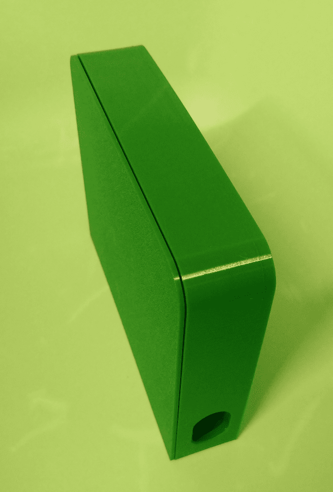

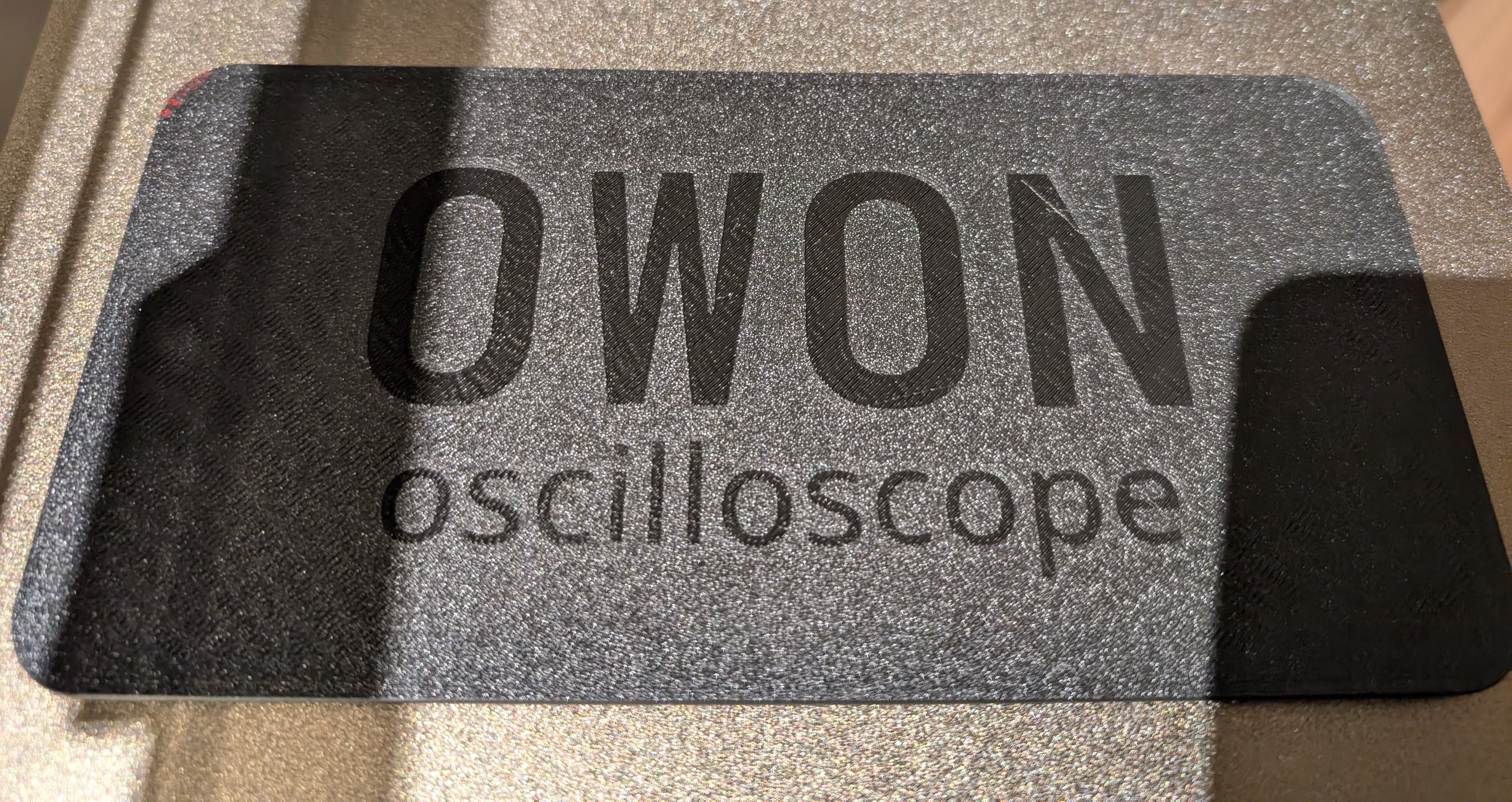

Mir ist es schon mehrmals passiert, dass das Oszi in der Tasche von selbst angegangen ist, da ein Kabel auf den Einschalter gedrückt hat.
Daher habe ich mit jetzt diese Box mit Deckel konstruiert und das in der Tasche zu verhindern, ist gleichzeitig auch ein Kratzschutz für das Display.
Hab das Insert und das Cover noch ein bissel optimiert.
Ist jetzt auf Printables verfügbar:
