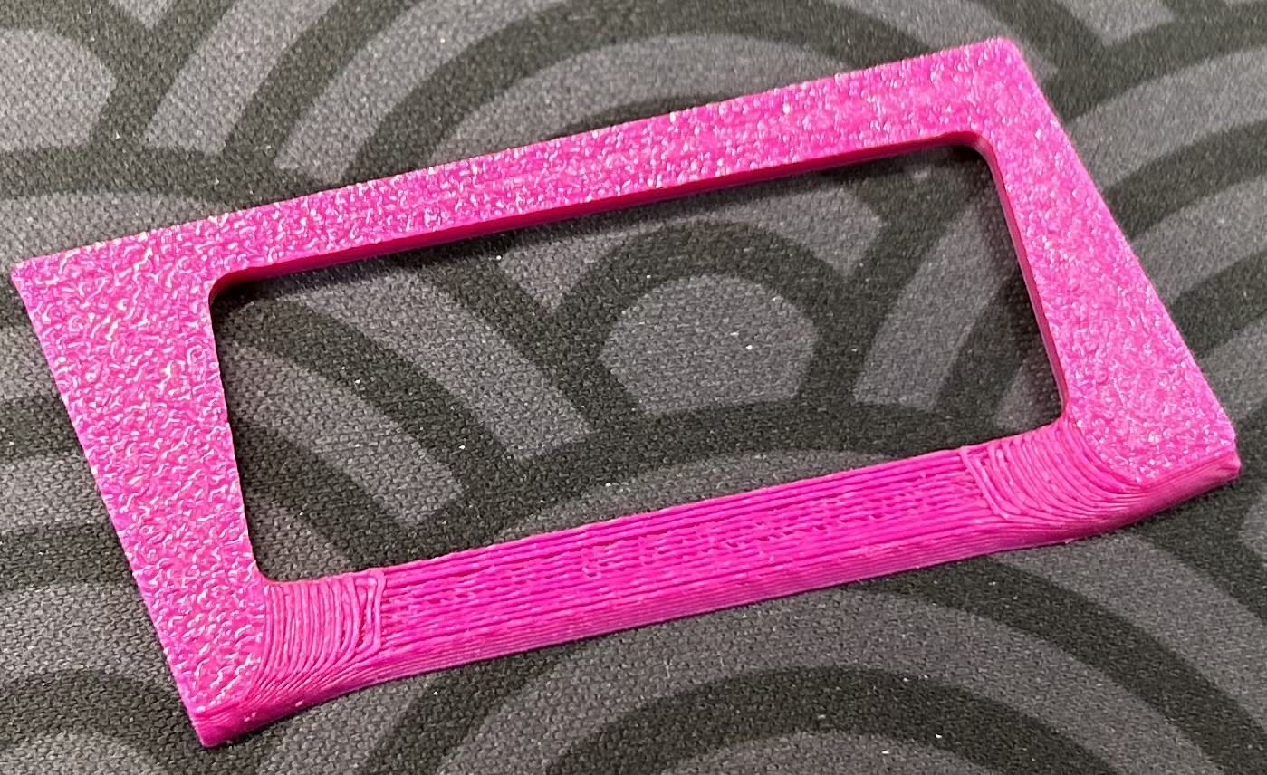

Hat jemand Tipps wie ich das Bridging mehr durchgehend bekomme? Wird mit Supports gedruckt, sieht dann danach so aus. Bridge Flow hab ich mal auf 1.2 gestellt, sieht nicht merklich anders aus.
Kühlung, Kühlung und nochmals Kühlung.
Und natürlich schon langsam drucken.

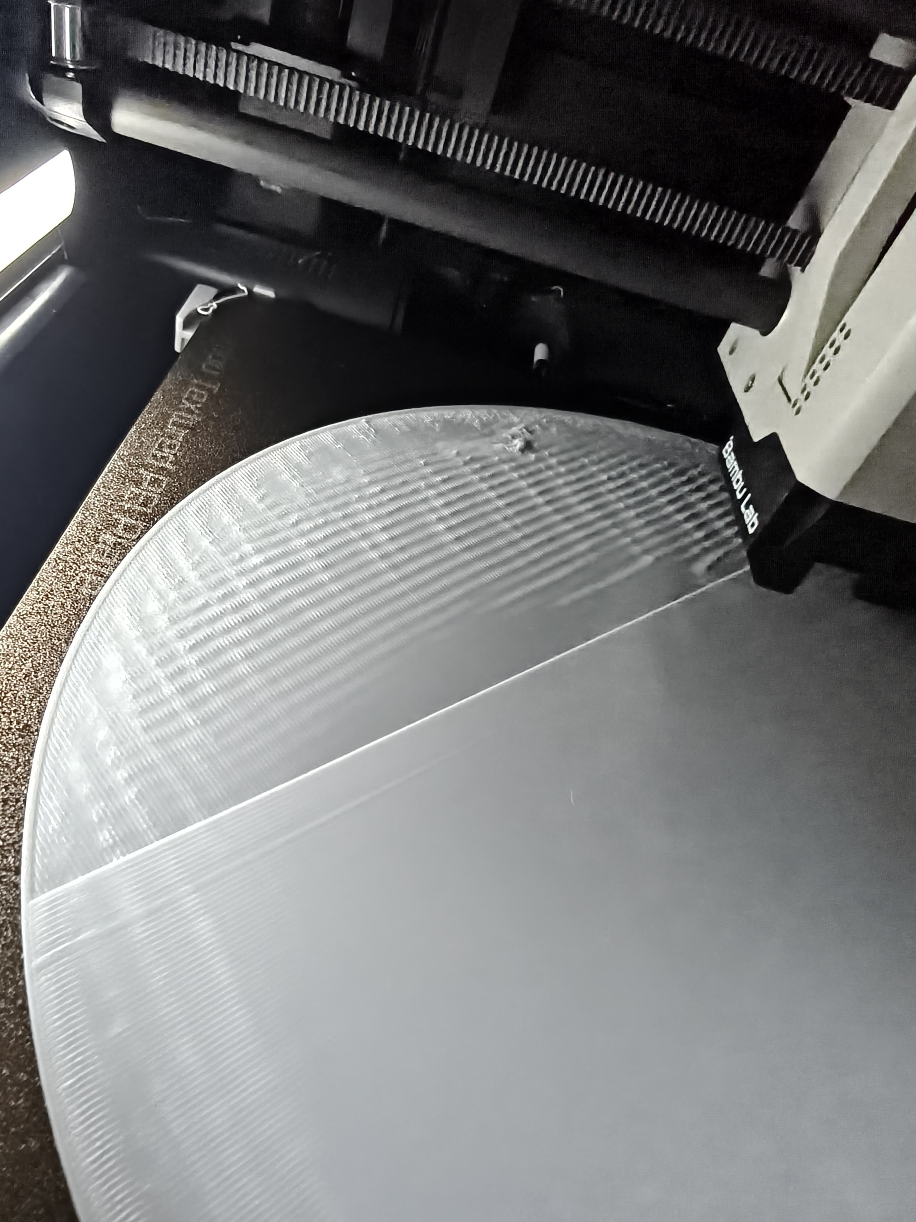

Was mache ich da falsch? Soll ein großer Runder behälter werden
Anycubic petg
255° Düse, 70 Bett

Grundsätzlich nix, an der Ecke ist dein Z-Offset zu niedrig. Mesh kann auch nur bedingt ausgleichen, auch bei den Bambus :d Im Endeffekt ist das einzige was du wirklich machen kannst manuelles Bed Tramming und wenn das nicht reicht, n anderes Bett was mehr Plan ist als das aktuelle.

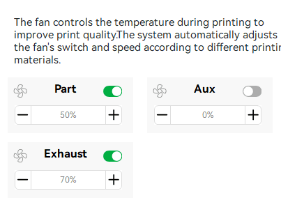

hast eventuell den seitlichen Lüfter an?
Weiß nicht. Wie sehe ich das? :fresse:
Aux wäre das, ist aber aus.
Passt auch nicht zum Fehlerbild, er hat ja kein Warping ;)
Also nach den ersten layern ist es perfekt geworden. Sehr seltsam.
Also komme ich um das manuelle nivellieren nicht rum?

Ich würde sagen das kommt auch drauf an, ob sich das jetzt negativ im Druckergebnis bemerkbar macht. Wenn nein würd ich das einfach so lassen. Perfekt planes Druckbett ist in der Preisklasse eh nicht drin, wenn du selten/nie sowas großes druckst fällt das teilweise auch einfach niemals auf.
Wenn ich so sein Foto sehe, wird man Wellen auf dem 1.Layer sehen.
@Spliffsta
Hast du mal geprüft das alle Schrauben am Hotend fest sind? Da mit der Düse gemessen wird, kann das die Kalibrierung versauen.
Das ist nicht seltsam, sondern logisch. :ROFLMAO:
Die Schienen auf denen sich dein Druckkopf in X/Y-Richtung bewegt sind ja gerade.
Nur das Bett ist nicht eben oder nicht exakt parallel zu den Schienen des Druckkopfs.
D.h. auf dem ersten Layer hast du, wenn das nicht durch ein Bedmesh ausgeglichen wird (oder das Bedmesh falsch/nicht aktuell ist), hast du unterschiedliche Abstände zwischen Bett und Nozzle, je nachdem wo der Druckkopf gerade ist und wo das Bett Buckel oder Senken hat oder in welche Richtung es hängt.
Die Wellen entstehen wenn die Nozzle an der Stelle zu nah am Bett oder zu weit weg ist. Im ersten Fall wird das Filament gequetscht und ggf. von der Nozzle mitgezogen, in zweitem Fall haftet das Filament nicht auf dem Bett und kann sich daher hochwölben.
Aber sogar die Oberseite des ersten Layers ist plan (abgesehen von den Stellen wo die Wellen ggf. aufstehen). Spätestens der zweite Layer ist dann plan, weil sich dein Druckkopf ja auf einer planen Ebene bewegt.
Interessant wirds, wenn man das mit einem Bedmesh ausgleicht. Da wäre dann die Frage, ob der Ausgleich nur auf dem ersten Layer stattfindet, oder ob sich die Unebenheit des Druckbetts dann eigentlich durch alle Layer durchzieht? :d

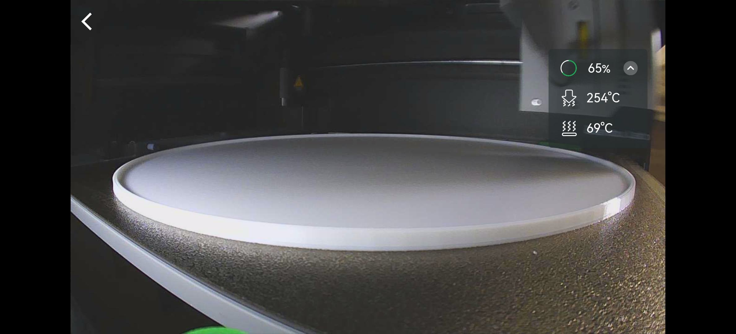

Anycubic petg
255° Düse, 70 Bett
Zu heiß, zu schnell (und vllt. im Verhältnis dazu zu wenig Kühlung). Willkommen in der Welt der Physik.
Ggf. sieht der oberste Layer auch so aus... Hilbert-Kurve z.B. hilft, da ist der Wärmeeintrag anders.
Beobachte das halt mal.
Geschwindigkeit um jeden Preis ist halt so ne Sache, weil ggf. sowas eben der Preis dafür ist.

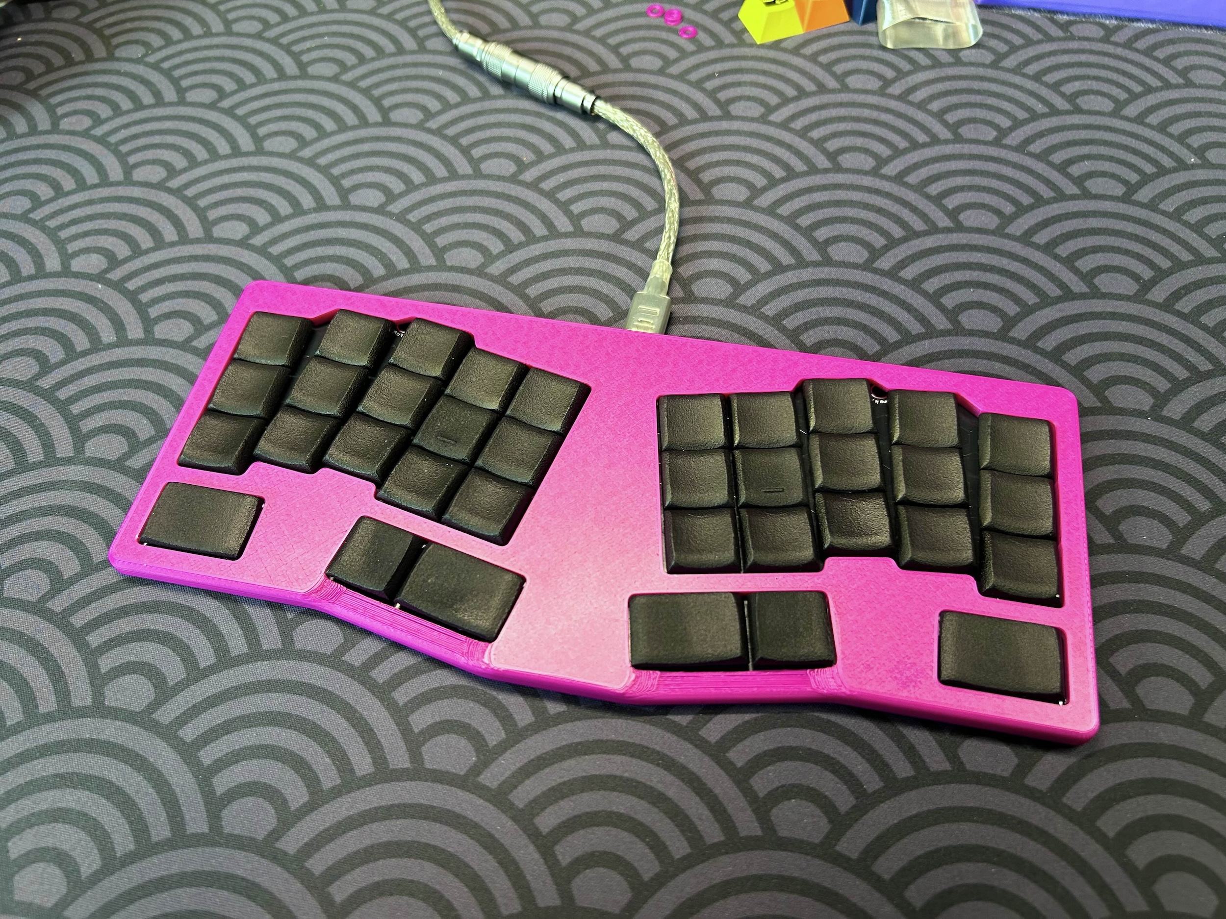

So Case einmal fertig, Bridging war beim Testprint etwas besser, aber damit kann ich leben. Bin schon auf 10mm/s runter dafür, Lüfter auf 100% und ca. 17° Umgebungstemperatur. Mehr Kühlung bekomm ich da grad nicht hin :fresse: Keycaps sind auch gedruckt, aber von JLC nicht von mir. MJF Nylon, wenn auch nicht 100% von der Qualität und teilweise ohne Sandblasting.

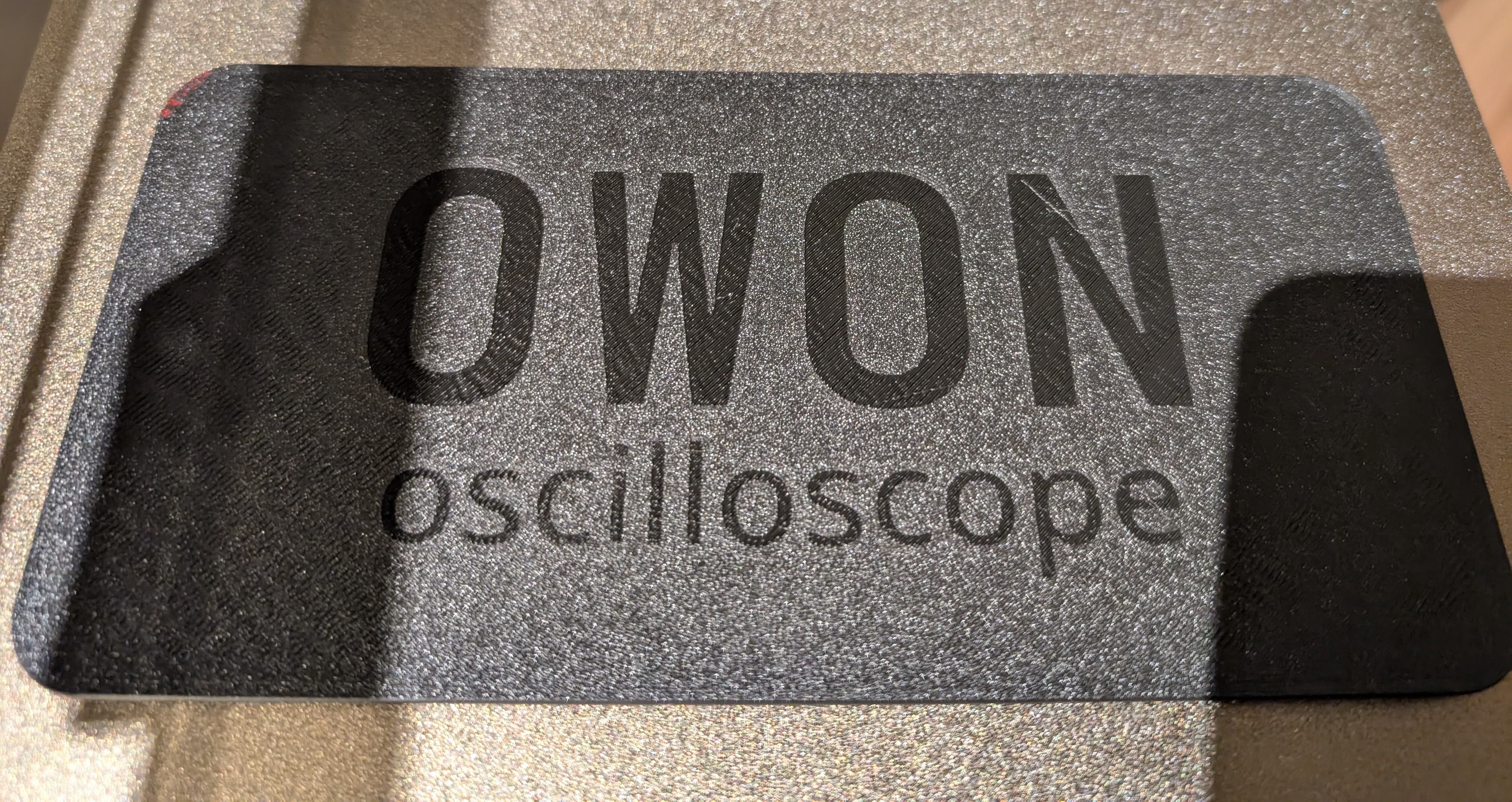

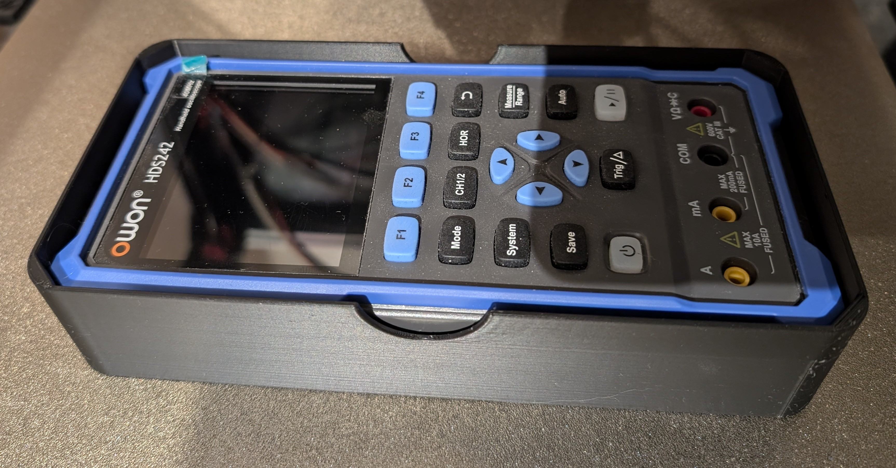

Mir ist es schon mehrmals passiert, dass das Oszi in der Tasche von selbst angegangen ist, da ein Kabel auf den Einschalter gedrückt hat.
Daher habe ich mit jetzt diese Box mit Deckel konstruiert und das in der Tasche zu verhindern, ist gleichzeitig auch ein Kratzschutz für das Display.
Muss noch die Maße minimal anpassen, aber sonst funktioniert das super.

Ist der Gerät wenigstens kalibriert? 🧐
Du wirst lachen, das Teil ist nicht unbedingt ungenauer (abhängig vom Einsatzzweck) wie das große Keysight auf der Arbeit.
Für zu Hause reicht's und komfortabler als mein altes Tektronix ist es allemal 👍
Ja das die Genauigkeit nichts mit Größe zu tun hat dacht ich mir. Gibt auch taugliche Handoszis bis zu ner gewissen Genauigkeit.
Ich hab in dem Bereich mal nen paar Jahre gearbeitet :X
Ein großes Keysight ist für zu Hause auch ein wenig Overkill 😆
Das Owon ist für den Preis echt brauchbar 👍
Mit Rabatt und Aktion hab ich gerade mal 100€ gelöhnt. Ist zwar die Variante ohne Funktionsgenerator, aber da hab ich noch nen guten alten Hameg.

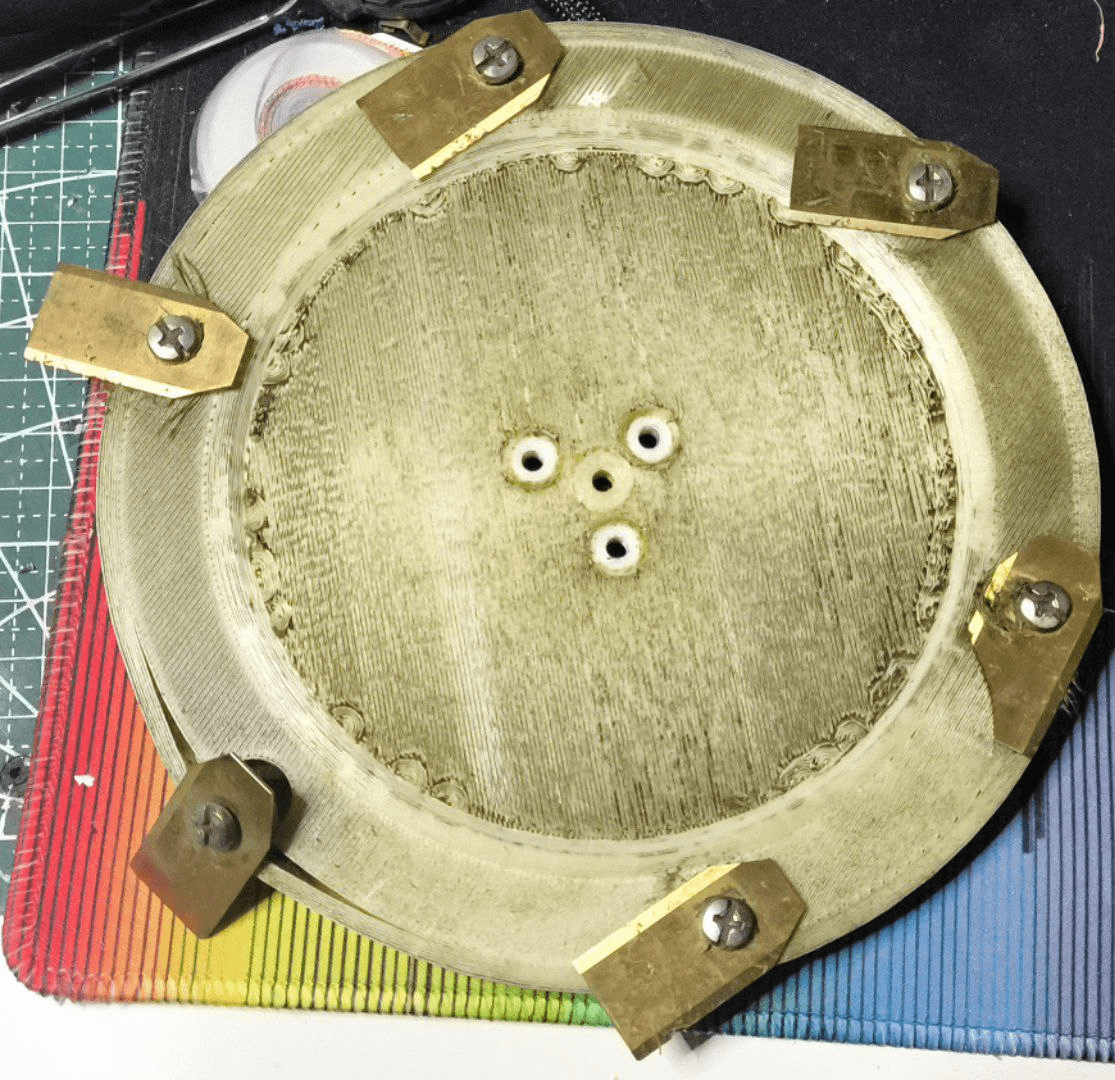

Der erste Messerteller hat aufgegeben.
Wenn du für die Messer passende Vertiefungen in den Teller machst, in die du die Messer dann reinschraubst, dann könnten sich die Messer nicht wegdrehen und damit wäre vermutlich auch weniger Last auf der einzelnen Schraubverbindung.
Oder sogar noch 2-3 Layer obendrüber drucken, so das du die Messer seitlich reinstecken muss und dann durch die darüberliegenden Layer die Schraube durchdrehst.
Sollte non-Silk-TPU nicht stabiler sein?
Ja, die sollen nicht starr sein. : )
Richtiges TPU wäre stabiler, aber irgendwo muss das hässliche Perlmut ja hin ^^.
War auch einer der ersten drucke damit, hab es nochmal mit mehr Wänden und besserer Layerhaftung gedruckt.
Das soll TPU sein? Sieht irgendwie wie PLA aus. Eigentlich sollte das so nicht auseinanderfallen.
Ist recht hart, 98A oder sowas lässt sich sehr schnell drucken, die Layerhaftung leidet halt.
Drucke es inzwischen im geschlossenem Bauraum.

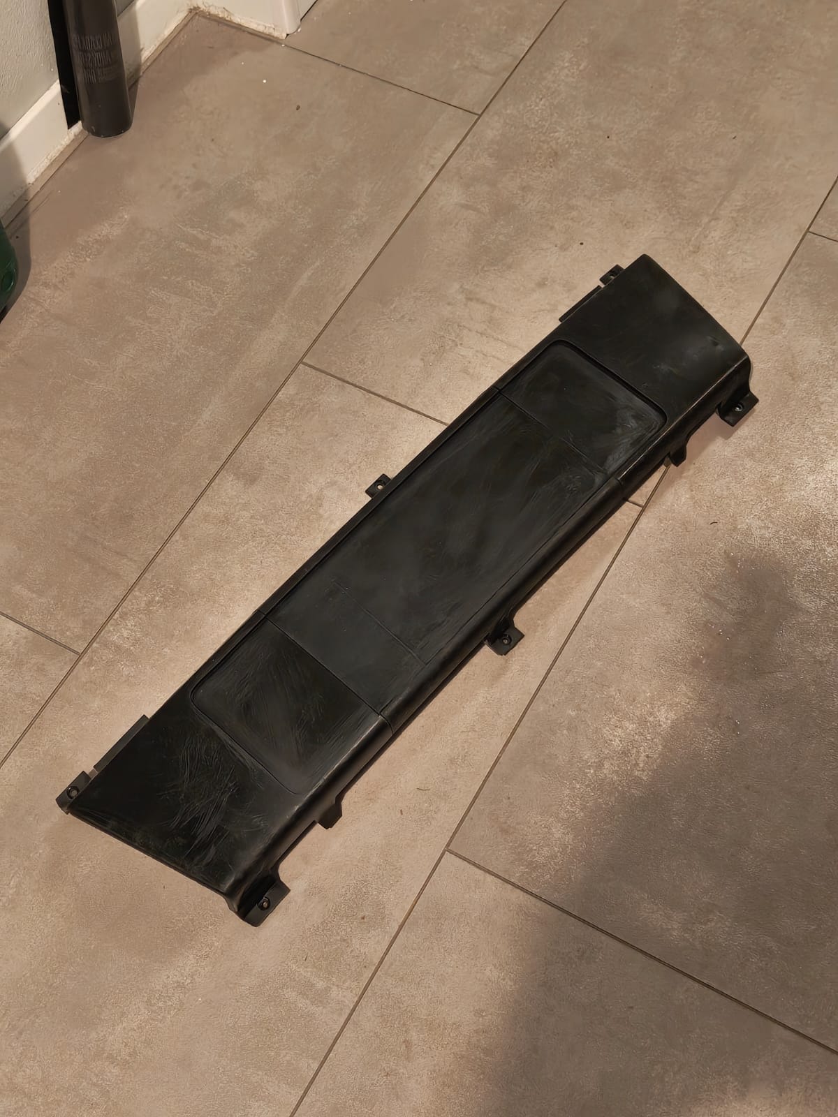

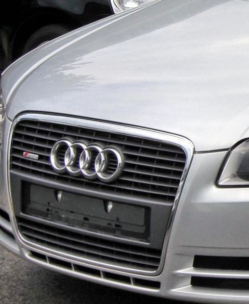

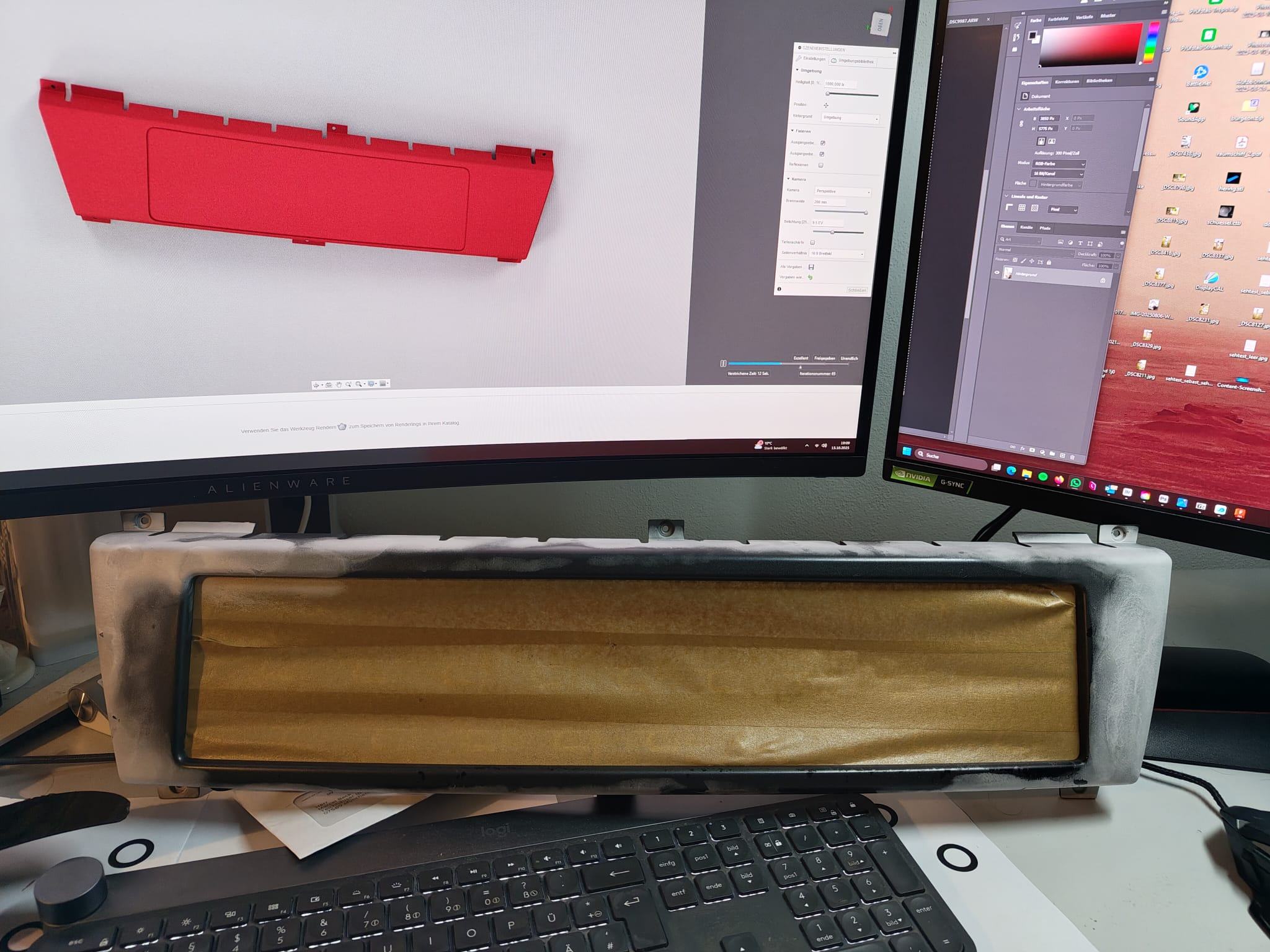

Nur weil nen Freund die Macke hat immer kleine Kennzeichen zu nehmen. Also den Rahmen abgescannt und nachmodelliert. Gefühl drei Nervenzusammenbrüche weil an dem Teil nichts gerade ist. 😅
Am Ende dann doch fertig bekommen. In drei Teile aufgeteilt und dann mit Tough Resin gedruckt. Werd es morgen nochmal abschleifen und zusammensetzen.
Also Hut ab wegen dem Aufwand. Aber gibt es da nicht nen "cleanen" Grill wo man dann ne minimalistische Halterung zum anklipsen machen könnte? btw. seit dem letzten Kundendienst prangert wieder die Werbung der Werkstatt am Kennzeichenhalter. Morgen mal ne Dose Schwarz-Matt einkaufen...
Deine Werkstatt tauscht beim Kundendienst die Kennzeichen Halter aus?
