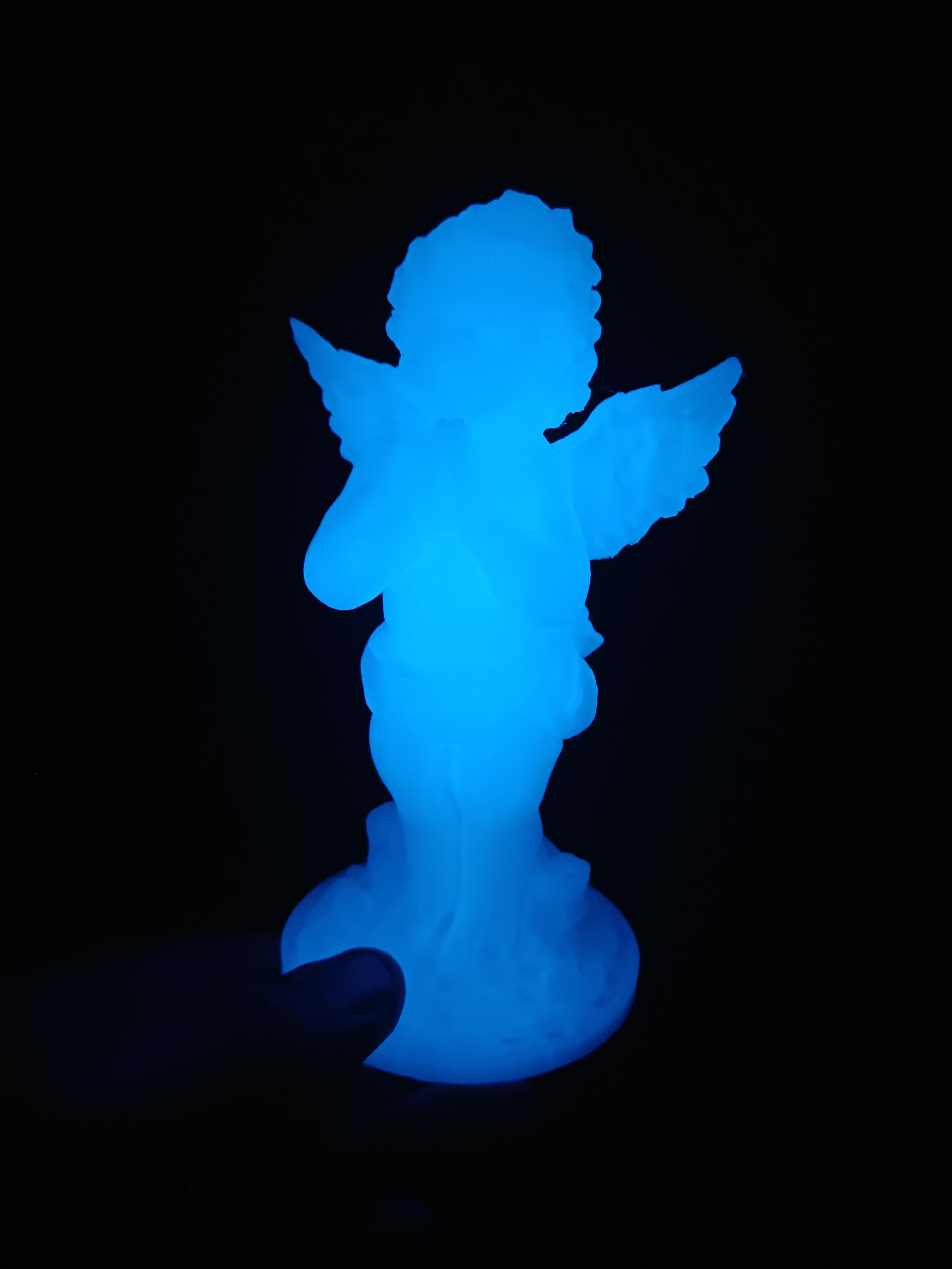

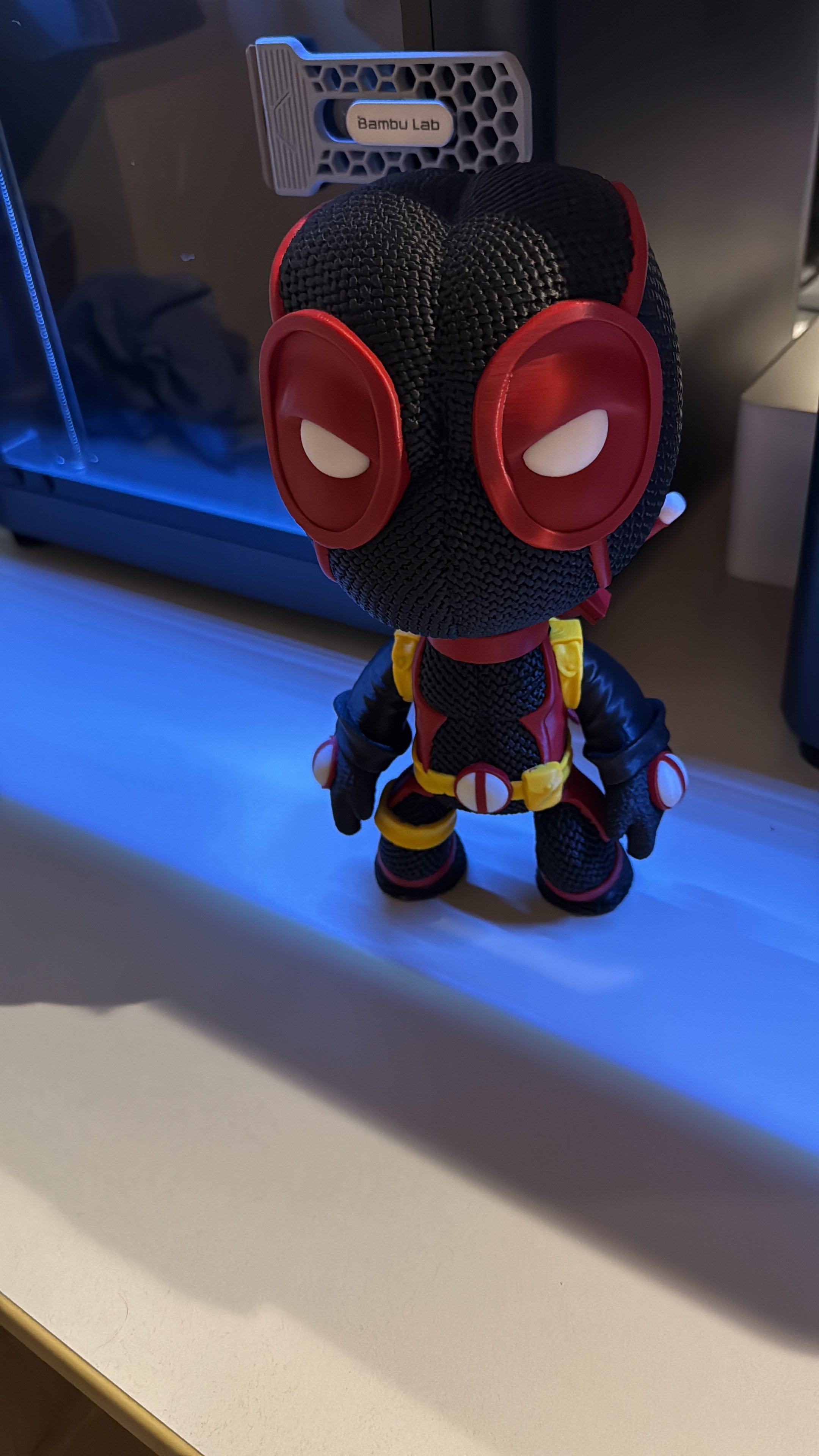

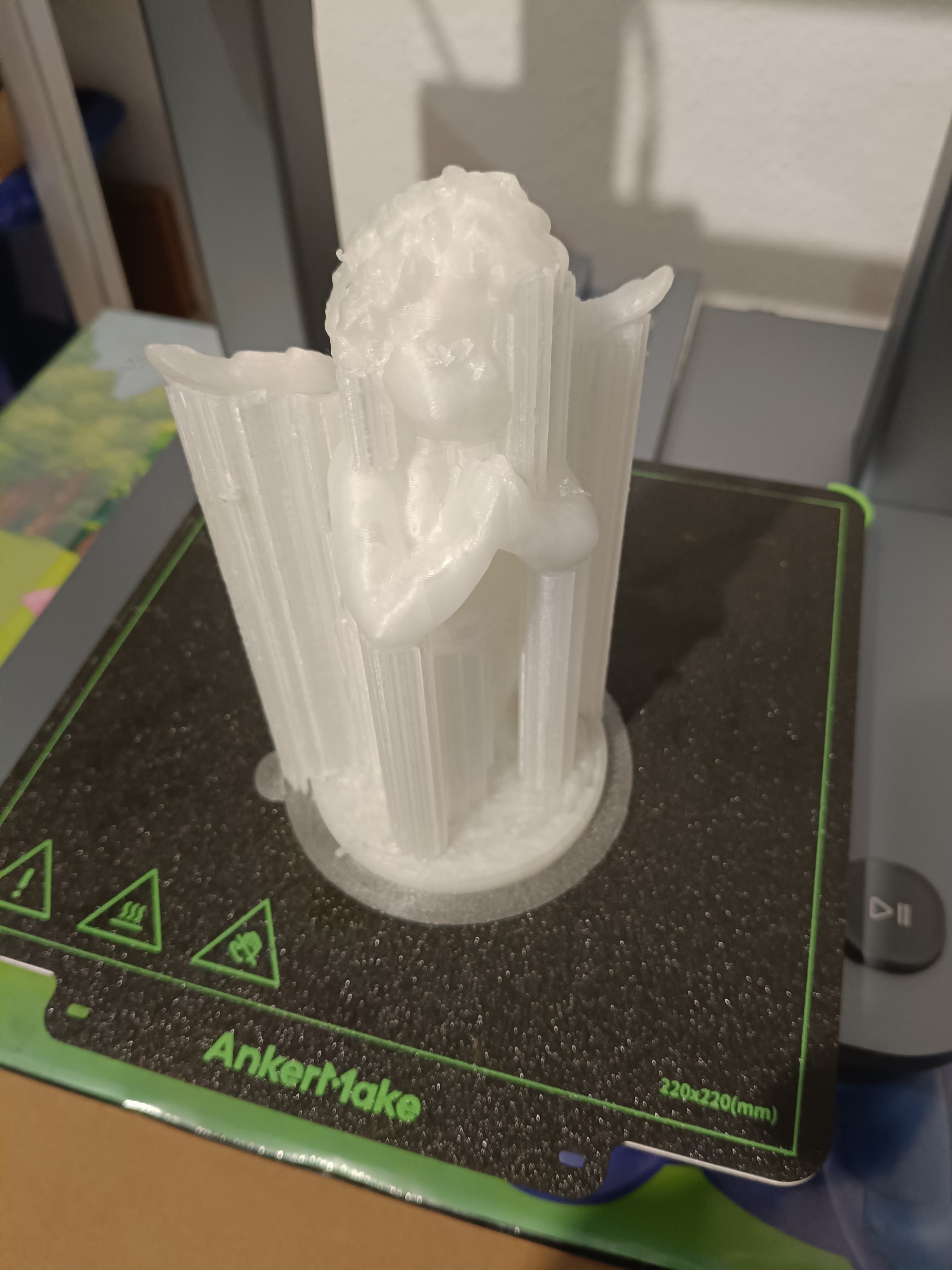

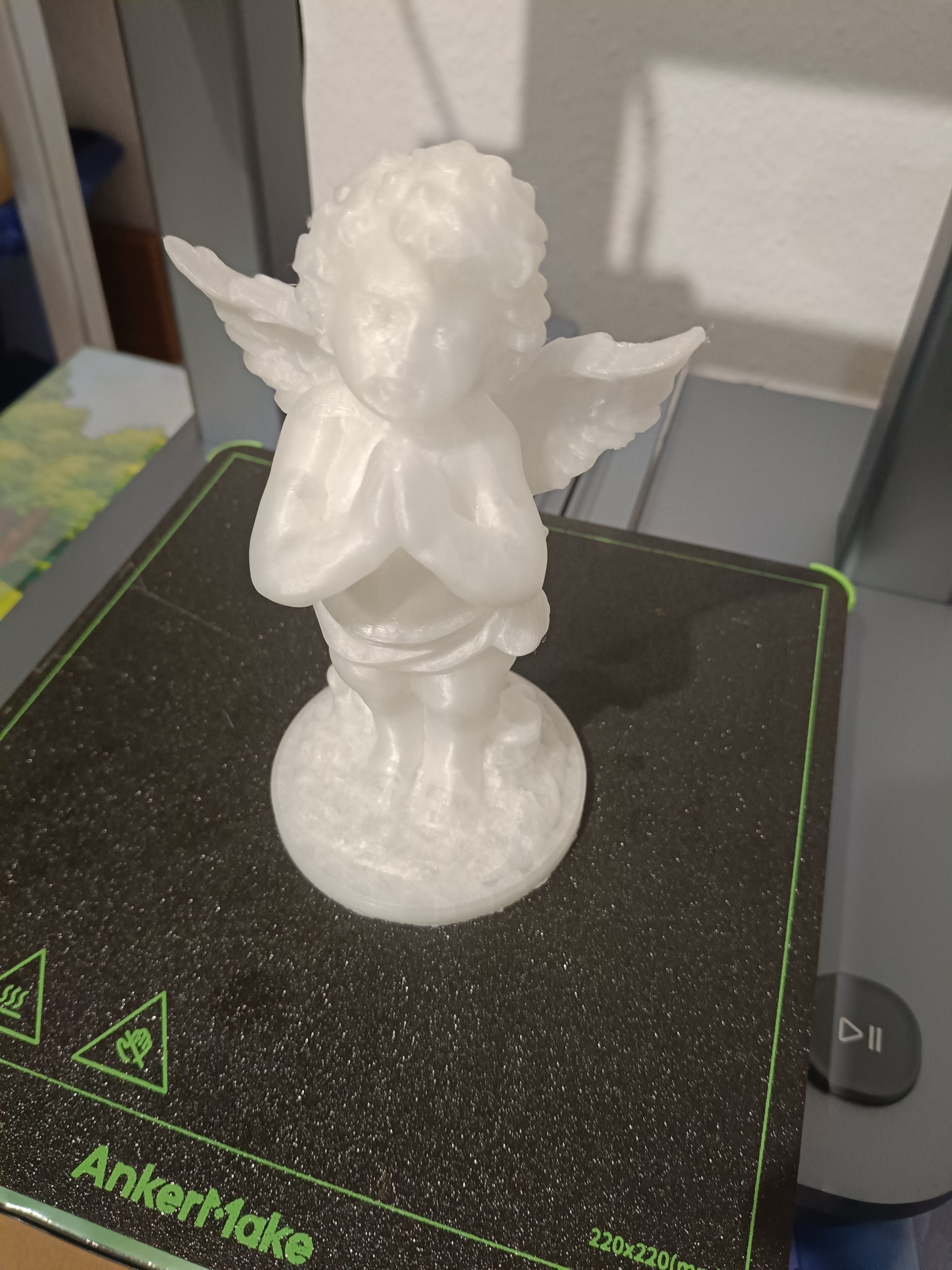

Gestern für Frauchen einen Engel in Leuchtenden PLA gedruckt.

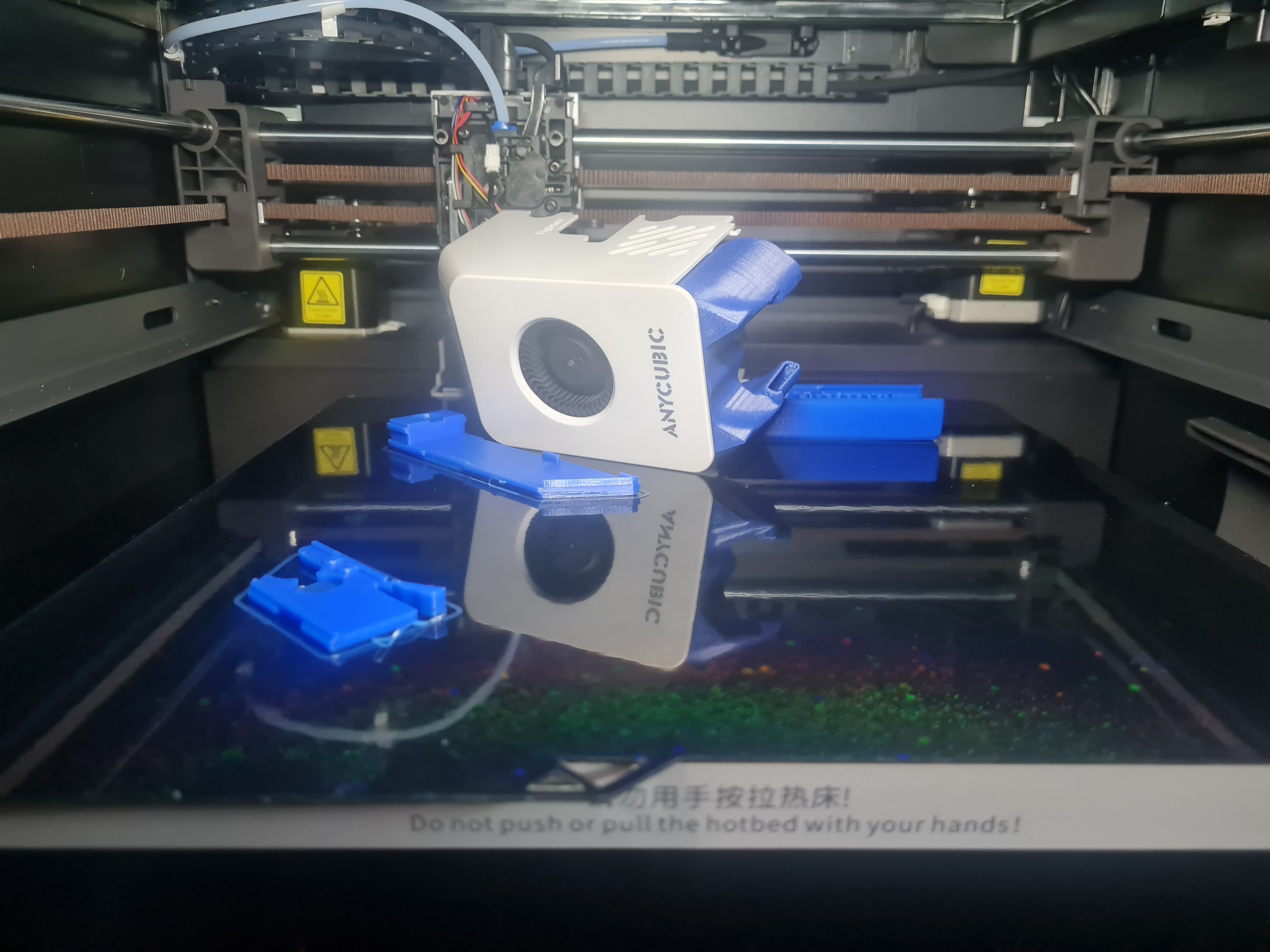

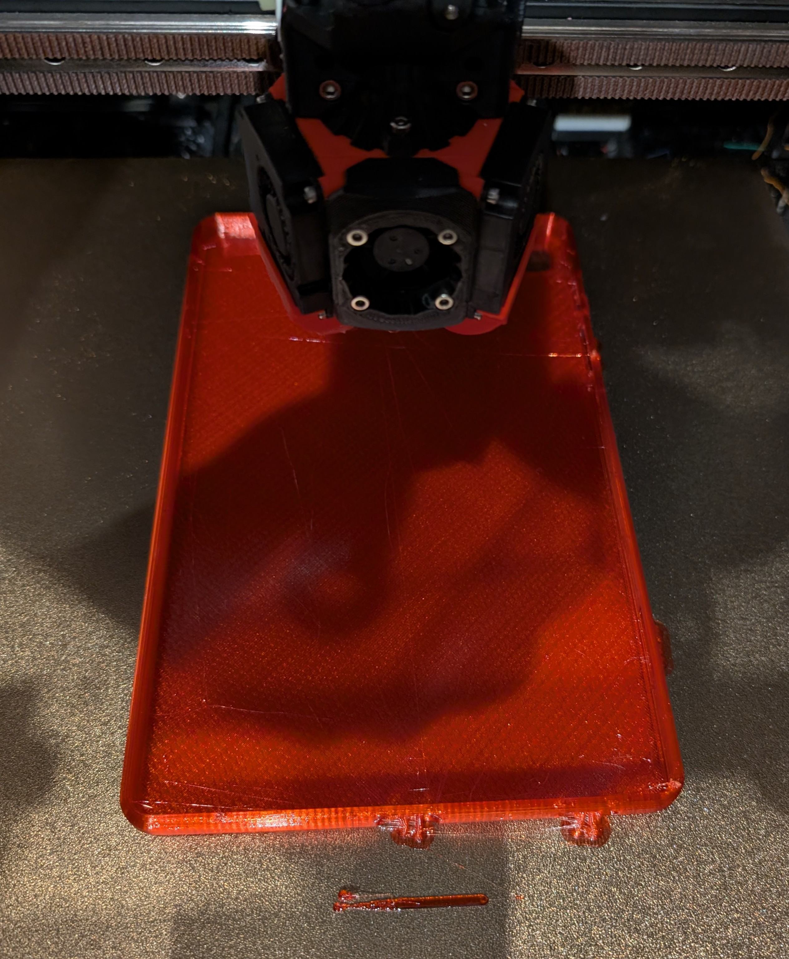

Wenn man "part by part" drucken lässt, weil die letzten beiden Teile schwarz werden sollen, und der scheiß Kasten nicht mehr weiß wie hoch er schon gedruckt hat... Zum Glück nix kaputt.
Anwenderfehler... auch wenn du das nicht hören willst. Hat nichts mit der Höhe des Drucks zu tun, sondern damit das der "Freiraum" um deine Nozzle durch den Druckkopf eingeschränkt ist.
Der Slicer weiß nicht wie groß die Differenz zwischen Nozzlespitze und dem Rahmen deines Druckkopfs ist und auch nicht wie weit der Druckkopf in diverse Richtungen übersteht.
Wenn du ein 1cm hohes Teil druckst und danach daneben ein anderes Teil und der Höhenabstand von Nozzel zu Rahmen nur 4mm ist und der Druckkopf 4cm weiter rausragt als die Nozzlespitze aber die beiden Druckobjekte nur 3cm Abstand haben, dann kollidiert der Druckkopf zwangsläufig mit dem anderem schon gedrucktem Teil.
Wenn das jetzt ein Bambudrucker, mit Bambuslicer und Bambuprofil für genau deinen Drucker wäre, würde ich sagen, ok, der könnte wissen welche Maße der Druckkopf genau hat und dementsprechend sowas vermeiden. Ich weiß aber nicht ob das selbst bei Bambuprofilen hinterlegt ist und/oder ob der Slicer (der ja auch nur auf Orca basiert) das überhaupt berücksichtigen kann. Isses aber offensichtlich nicht, also: Anwenderfehler.
Warum druckt man überhaupt part-by-part, nur weil die letzten beiden Teile eine andere Farbe haben sollen? Hast du da eine Pause und einen manuellen Filamentwechsel vor gehabt? Dann frage ich mich, warum man sowas überhaupt tut, weil wenn man sowieso das Filament händisch wechseln müsste, dann kann man das ja auch gleich auf 2 separate Drucke aufteilen.
PrusaSlicer hat übrigens genau dafür Einstellungen, also Höhendifferenz zwischen Nozzlespitze und Druckkopfrahmen und einen Radius für den Druckkopf und bringt entsprechend sofort eine Warnung, wenn man sequential printing einstellt und das nicht passt.
Was natürlich nichts hilft, wenn man die Werte nicht eingestellt hat und/oder die Defaultwerte nicht passen.

Der Anycubic Slicer zeigt einem schon genau, wie weit man die Teile auseinander setzen muss. (Durch eine Art imaginären Skirt drumherum). Hatte vorher schon zweimal geklappt ohne Crash. Filamentwechsel macht der ACE Pro. Der Druckkopf ist quasi auf dem Weg zum Poop-Bereich gegen das erste Teil gecrashed, weil das zuletzt gedruckte Teil niedriger als das vorherige war. Ich nehme dir das "Anwenderfehler" auch nicht krumm.
Denn wie gesagt, der Freiraum um die Teile wird vom Slicer definiert, da kann man nicht "zu nah beieinander" drucken. Ich würde eher sagen das die Software nicht ausgereift ist. Oder das letzte Update fehlerhaft war. Wäre das Druckbett einfach noch ca. 10mm runtergefahren vor dem Filamentwechsel hätte es ja funktioniert
Natürlich ist das gut zum "merken"
Hatte Gäste da und wollte nicht alle 15 min wie der Obernerd zum Drucker spazieren, deswegen das mit Part-by-Part.
Die Funktion ist schon nett, wenn man nicht Unmengen an Abfall generieren will. Und wie gesagt, es hatte schon zwei mal geklappt mit Part-by-Part.
Ja und ja, klappt auch in der Regel wunderbar wenn das anständig konfiguriert ist. Hab ich beim Ender schon genutzt, beim Bambu sowieso.
Ah... also mir ist mit IDEX und Prusaslicer aufgefallen, das Fahren in die Parkposition (oder wieder raus) immer auf direktem Weg gemacht wird. Da wird z.B. auch "avoid crossing perimeters" ignoriert, was aber beim normeln Druckfortschritt durchaus angewandt wird. Da wird also wohl nicht extra ein Fahrweg berechnet... demnach würde auch bei part-by-part genau das passieren. Das ist dann tatsächlich ein Manko des Slicers.

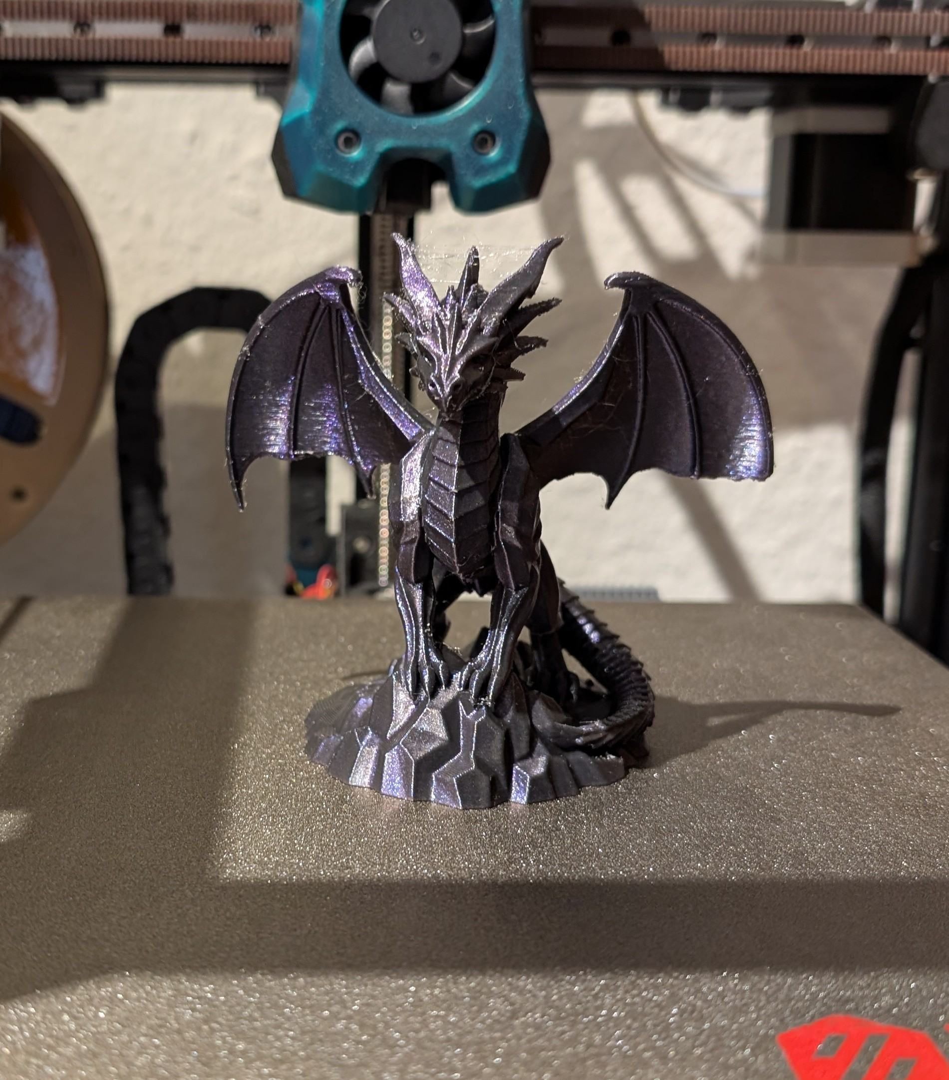

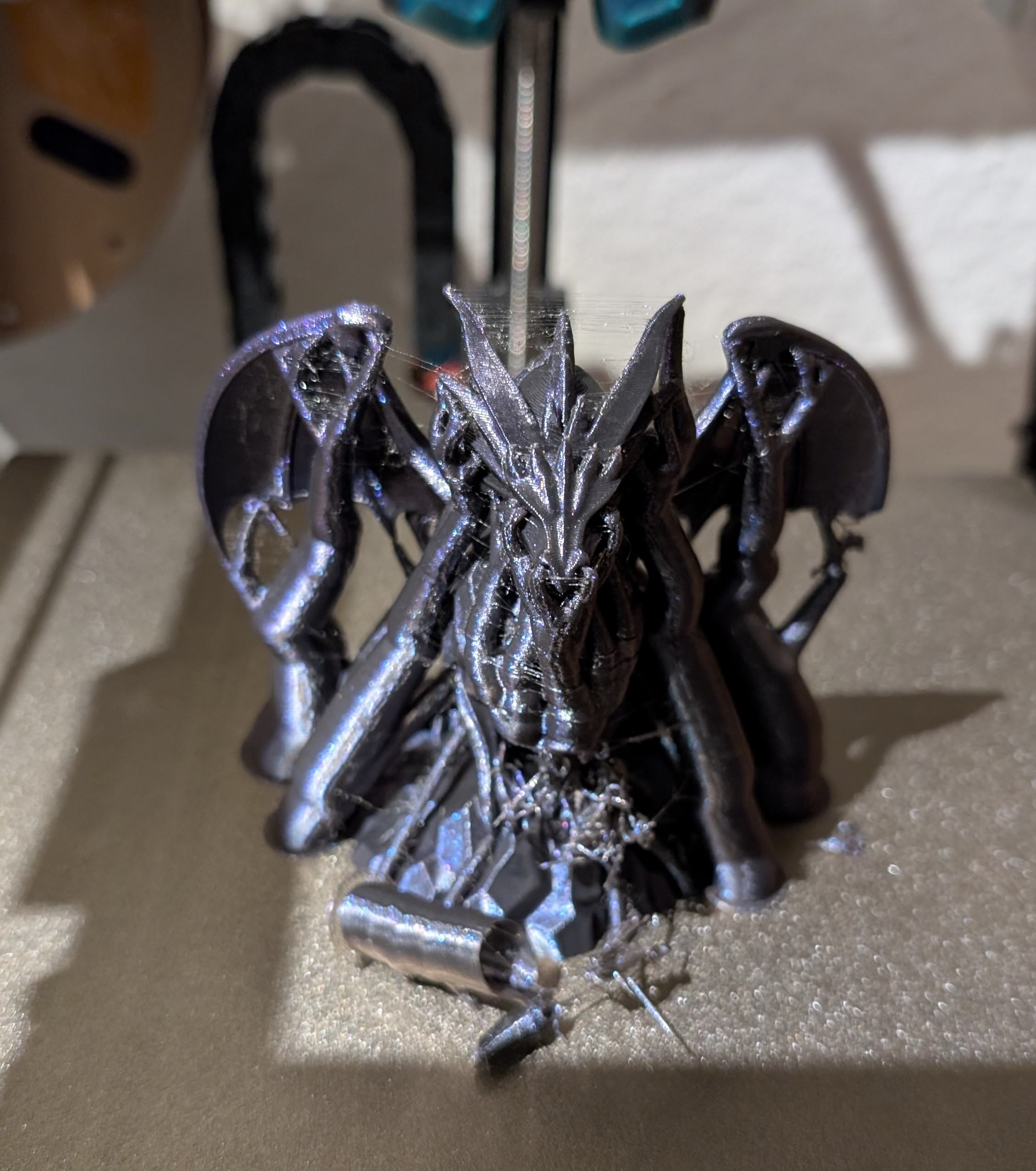

Leider hat der Trident ein paar Supports umgeworfen während des Drucks. Ist aber trotzdem ganz gut geworden, bis auf die fehlenden Flügelspitzen

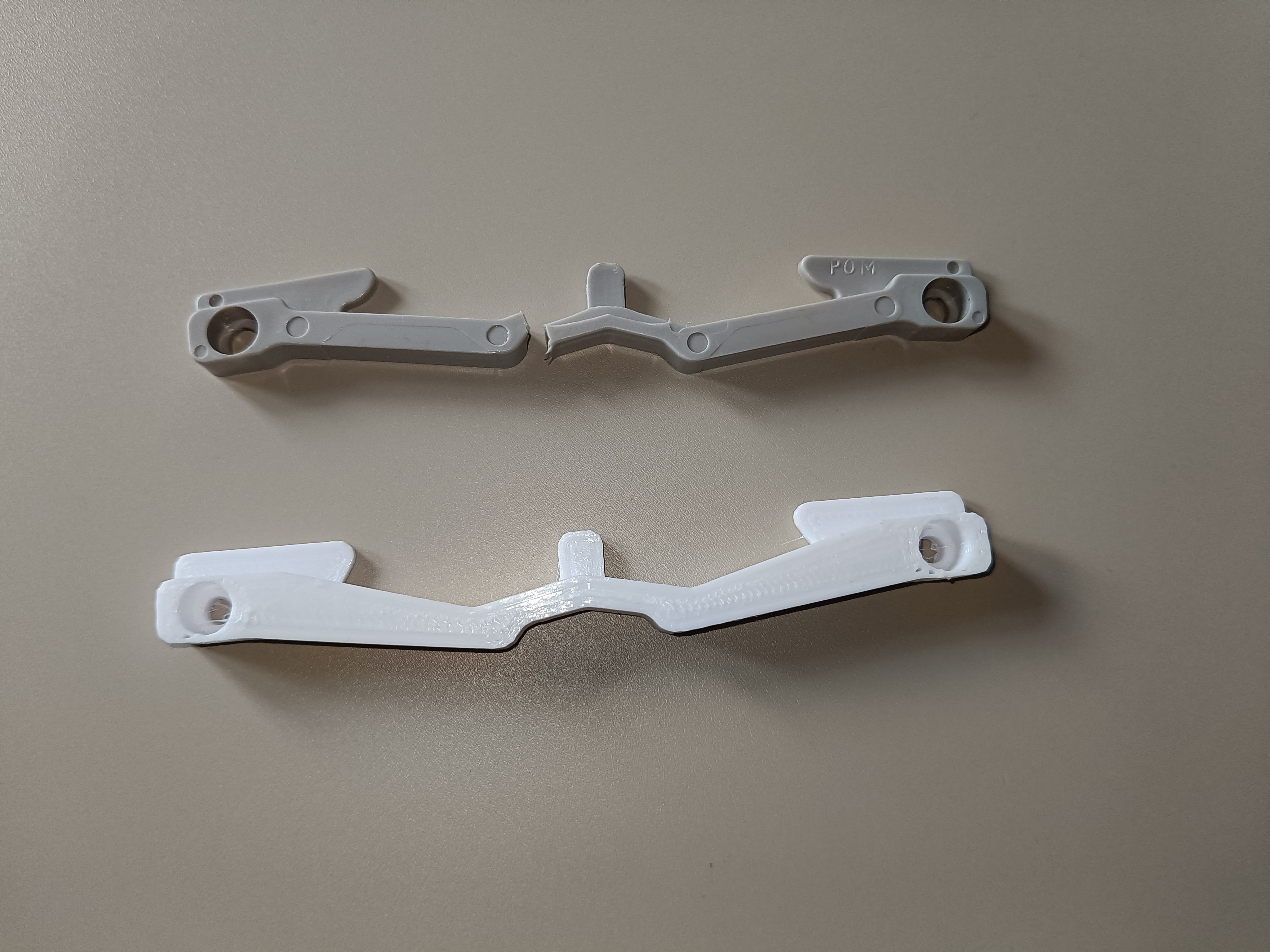

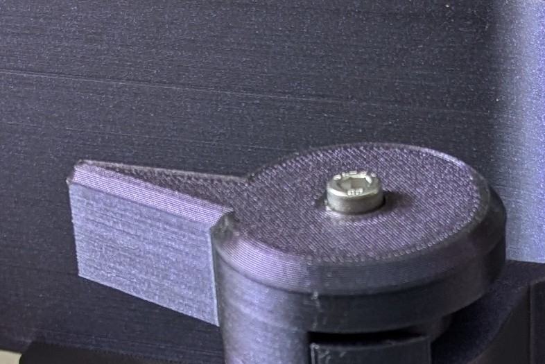

Wenn einer einen Höffner Schwebetürenschrank Smart Oslo hat und sich nicht den Türstopper für 30,-€ bei Höffner kaufen will, dann einfach mein Model herunterladen.

1A Schrittverlust 😑

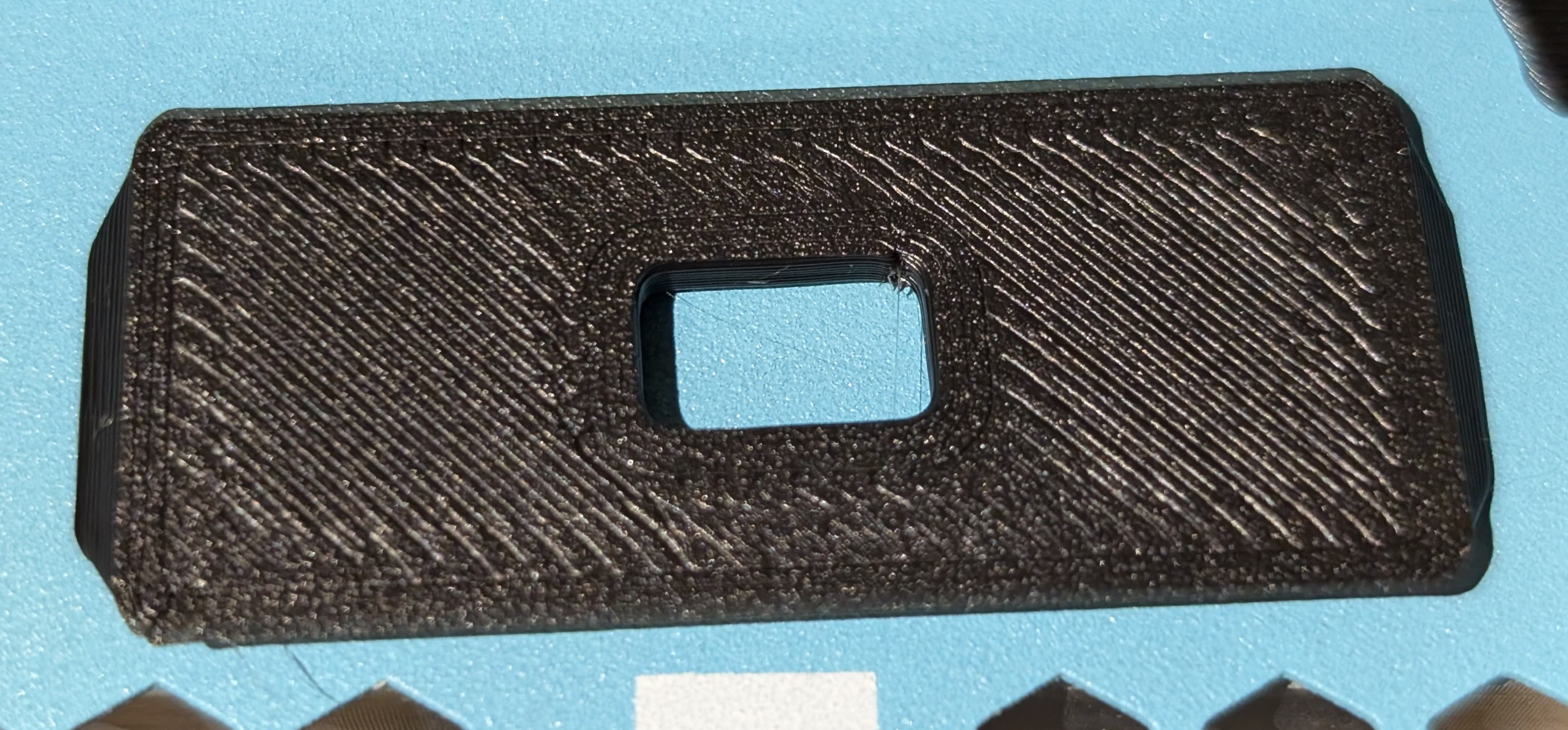

Hab das aber gleich genutzt um die Temp um 5°C anzuheben. Man sieht im oberen Drittel, dass die Oberfläche dann schöner wird

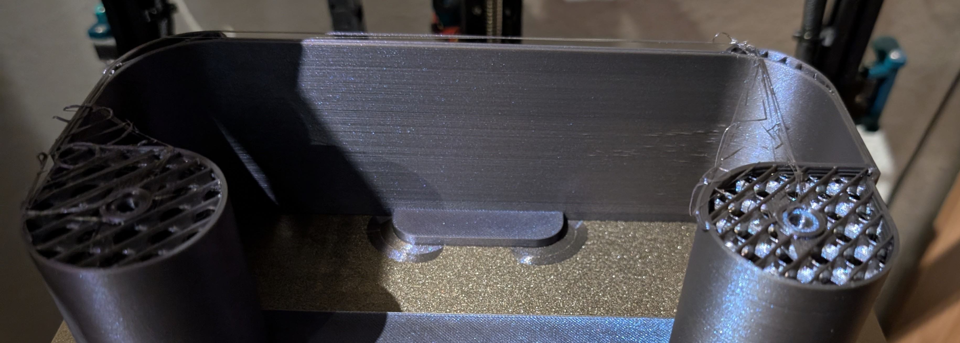

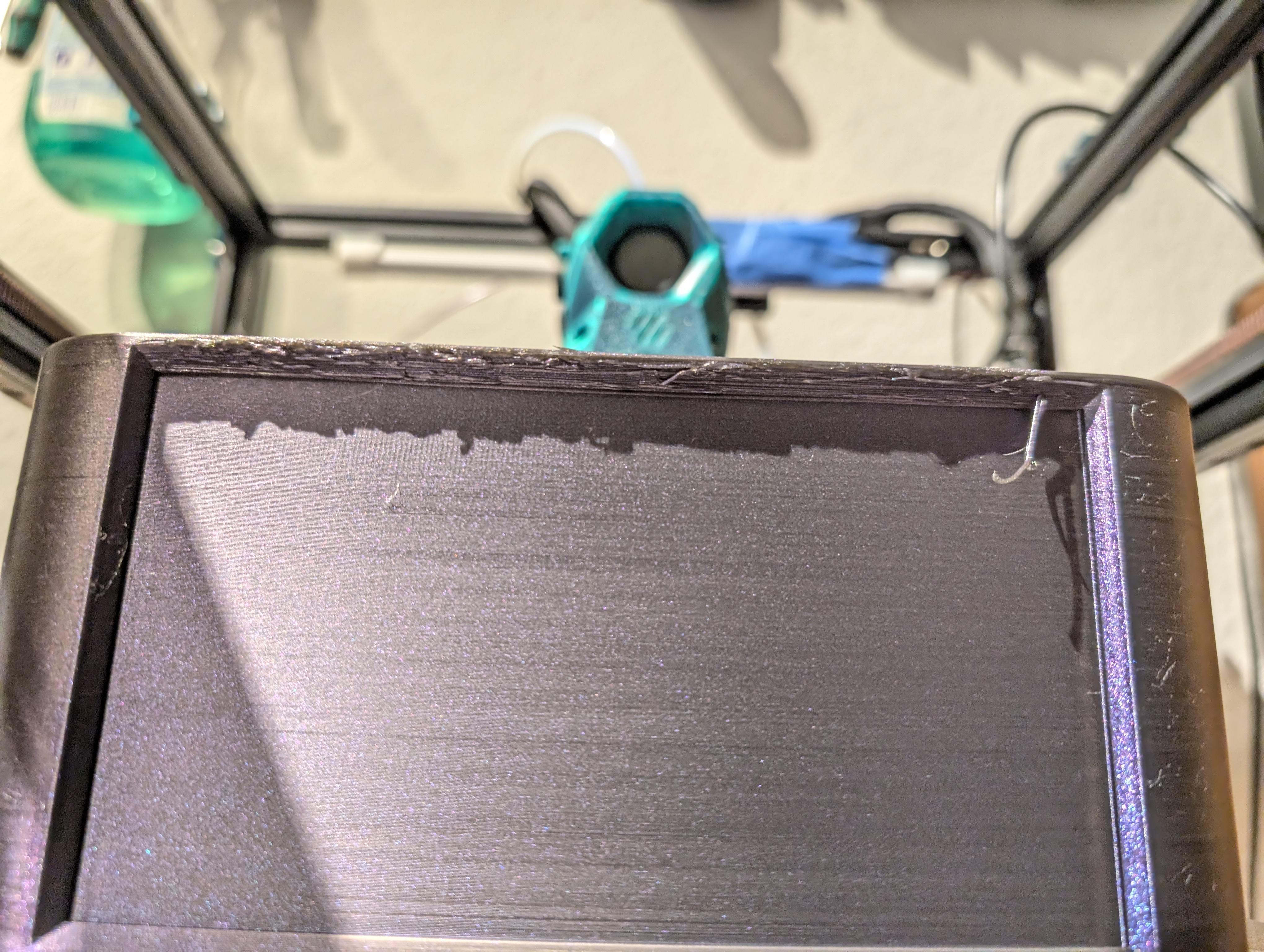

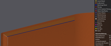

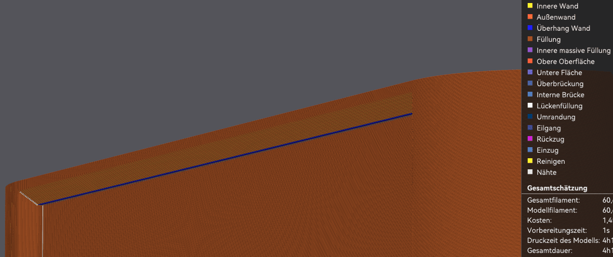

Leider hat der Orca Slicer es hier verkackt!
Habe es leider erst nach dem Druck gesehen.
Er hat einen Überhang nicht als Überhang erkannt und zu schnell und damit mit zu wenig Kühlung gedruckt :(
Sieht jetzt echt bescheiden aus:

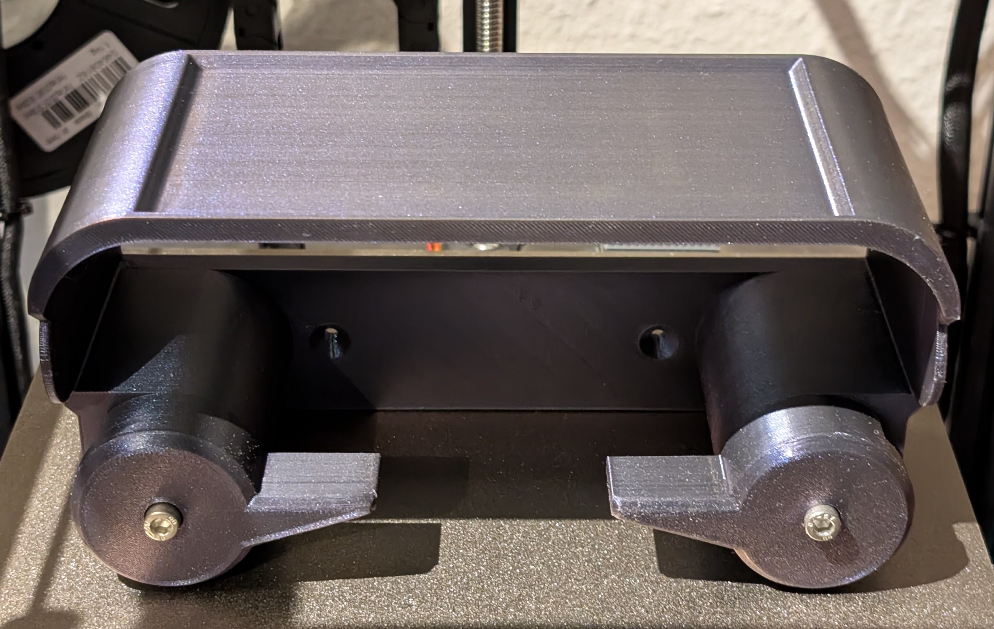

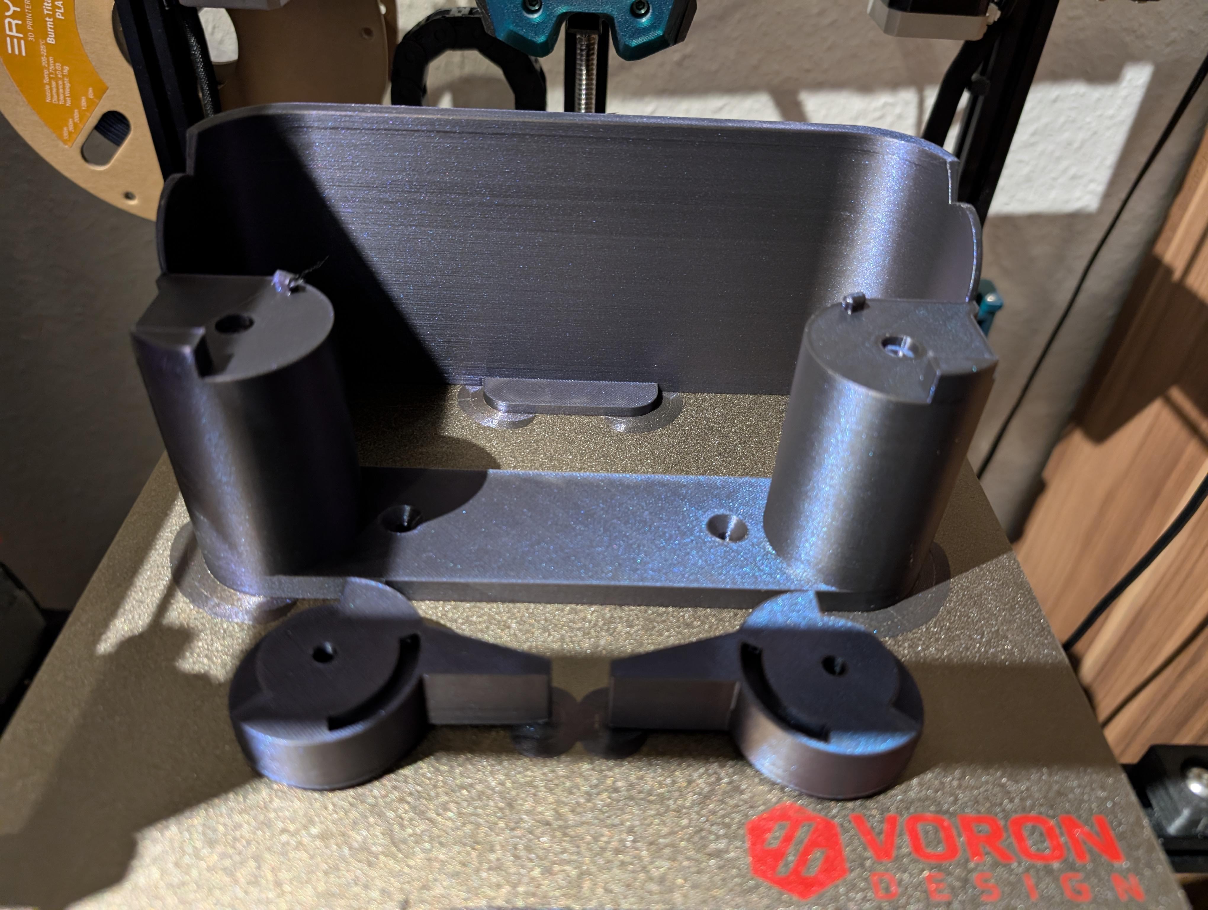

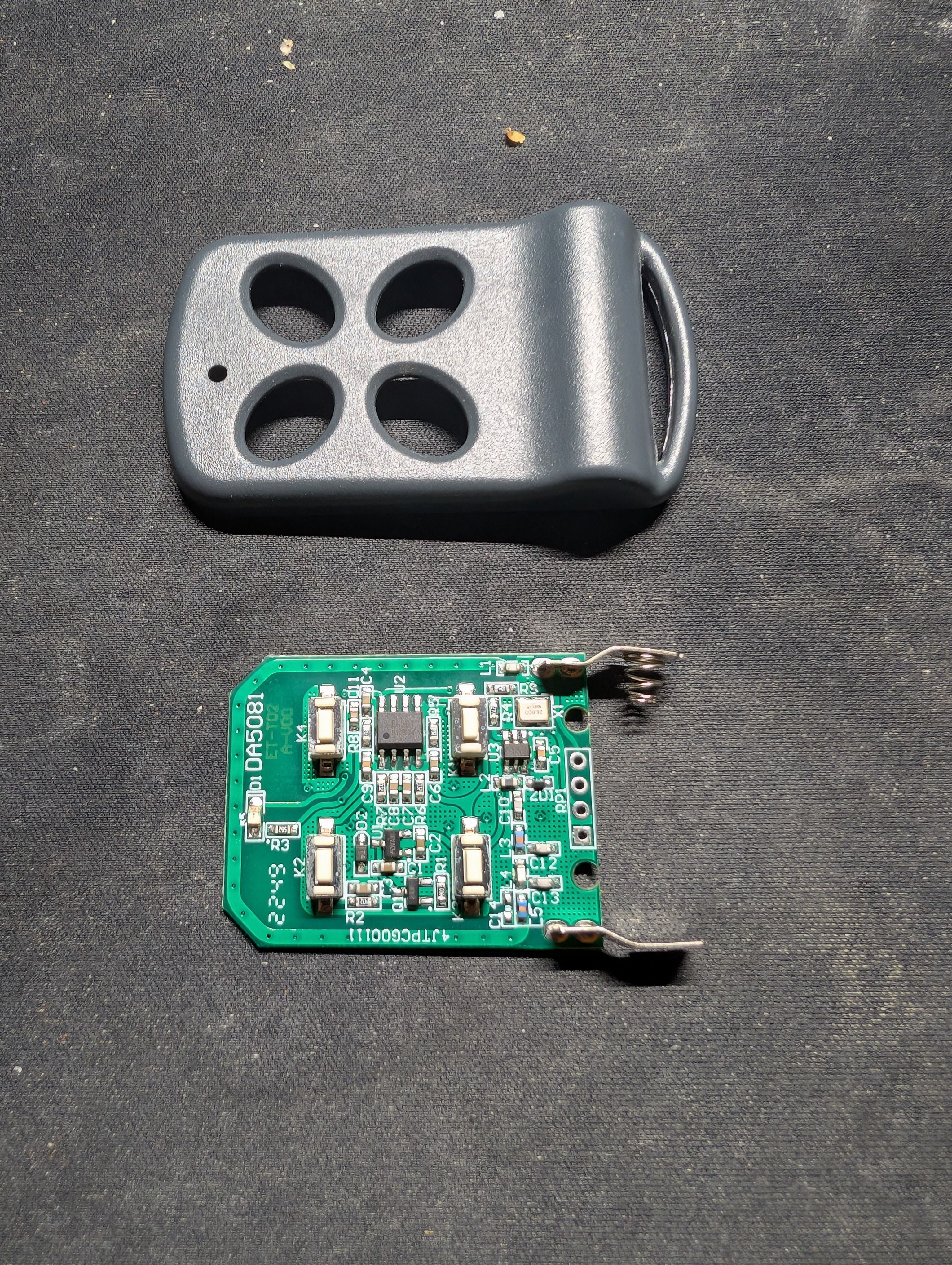

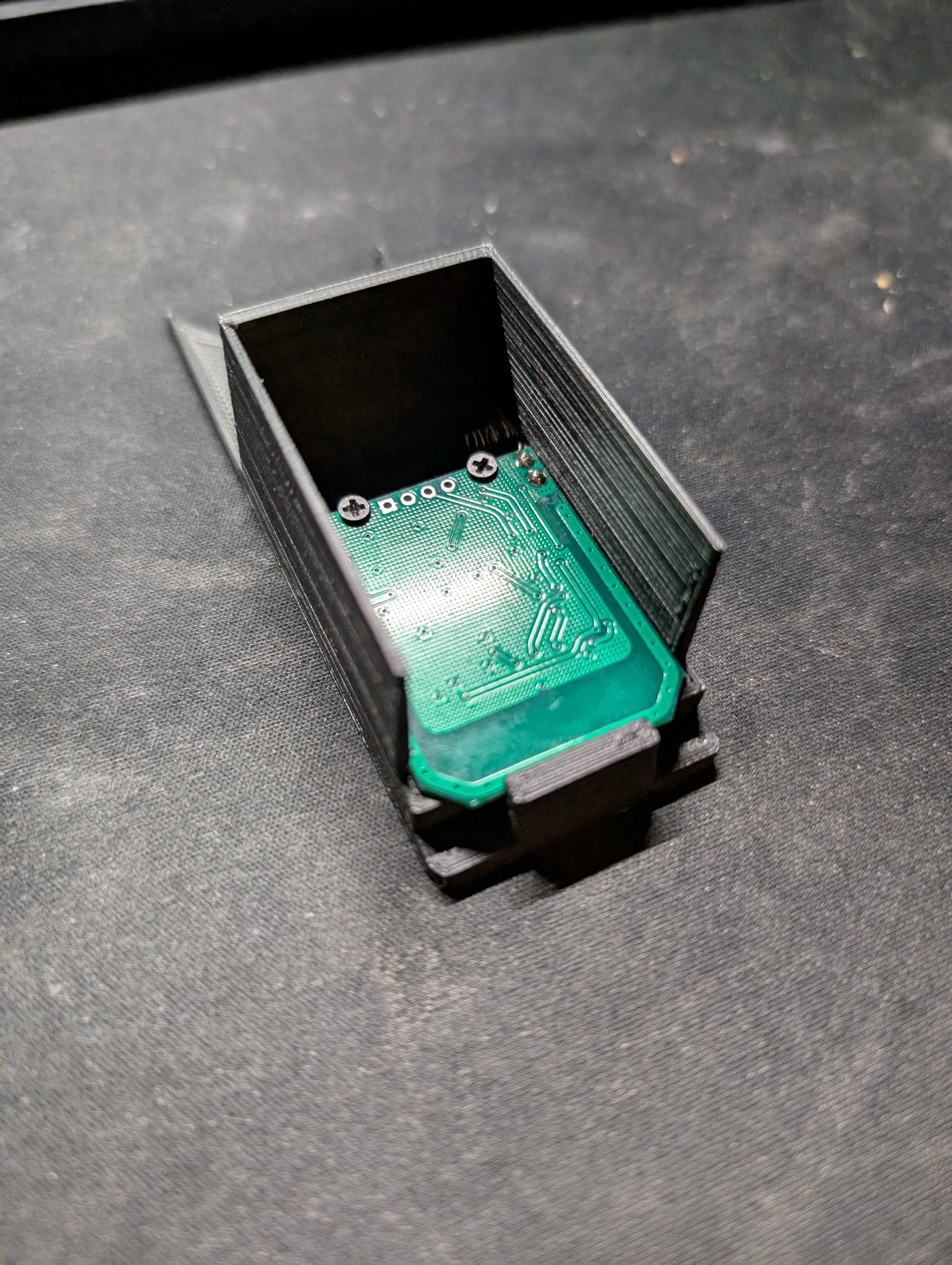

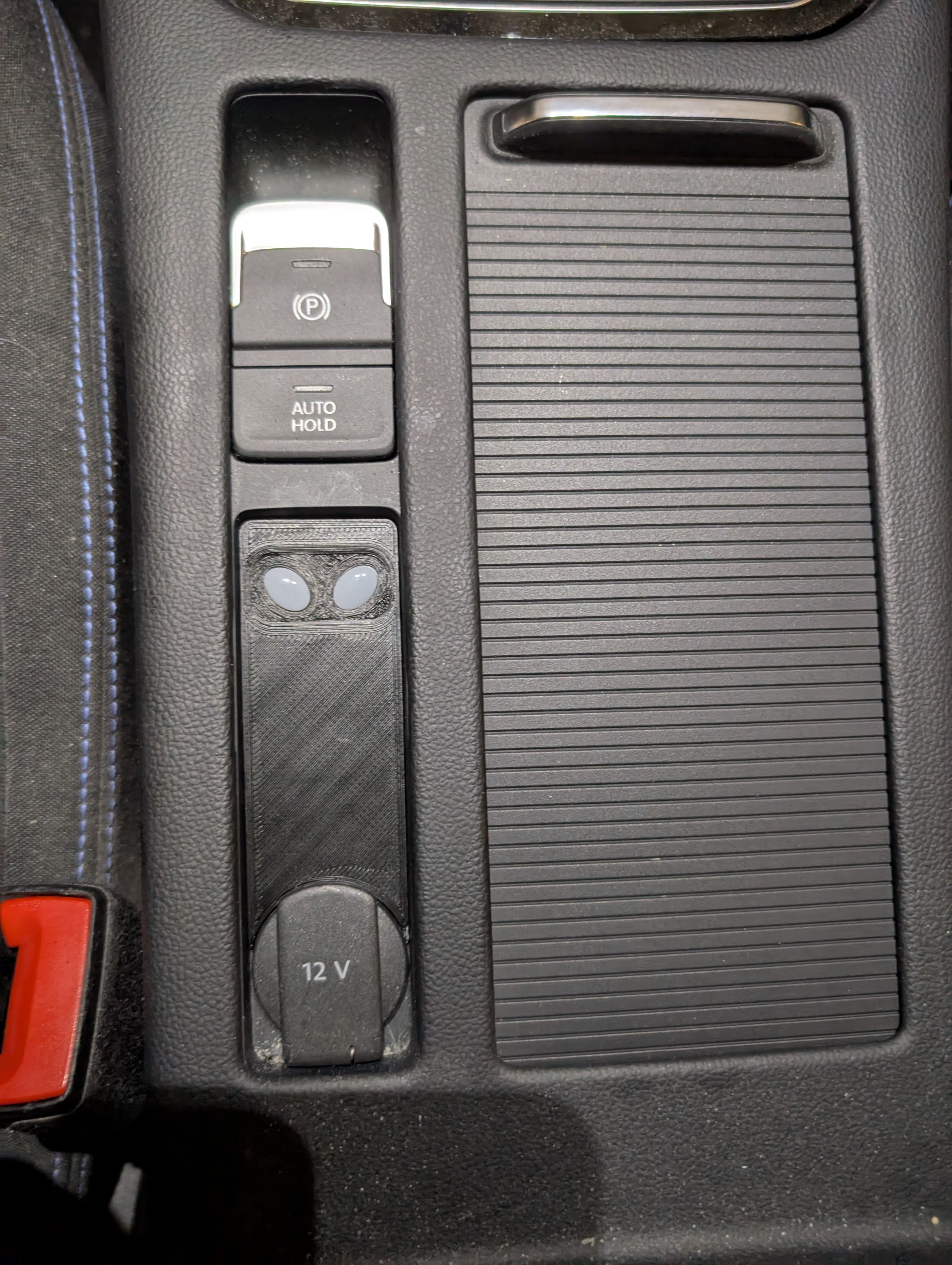

Habe mich dieses Wochenende auch an was neues gegeben. Mir war der Toröffneram Schlüsselbund zu sperrig und in der Ablage im Auto flog er auch nur rum.
Also habe ein neues Gehäuse für das kleine Ablagefach konstruiert. Leider schwieriger als gedacht, bedingt durch die Platine sind die Schichtstärken recht filigran. Dazu kommt, das Fach läuft nach innen zu und wird kleiner von der Grundfläche.
Für die beiden Tasten muss ich mir auch noch was einfallen lassen. Denke da werde ich was 2 teiliges konstruieren und einkleben.

Super Idee,
ich überlege mir gerade sowas ähnliches für meine 2 Fernbedienungen zu machen.
Die für die Schranke auf der Arbeit ist auch so klein, die für die Tiefgarage zu Hause ist dagegen riesig.
Mal sehen wo ich die dann im Auto verbaue 🤔

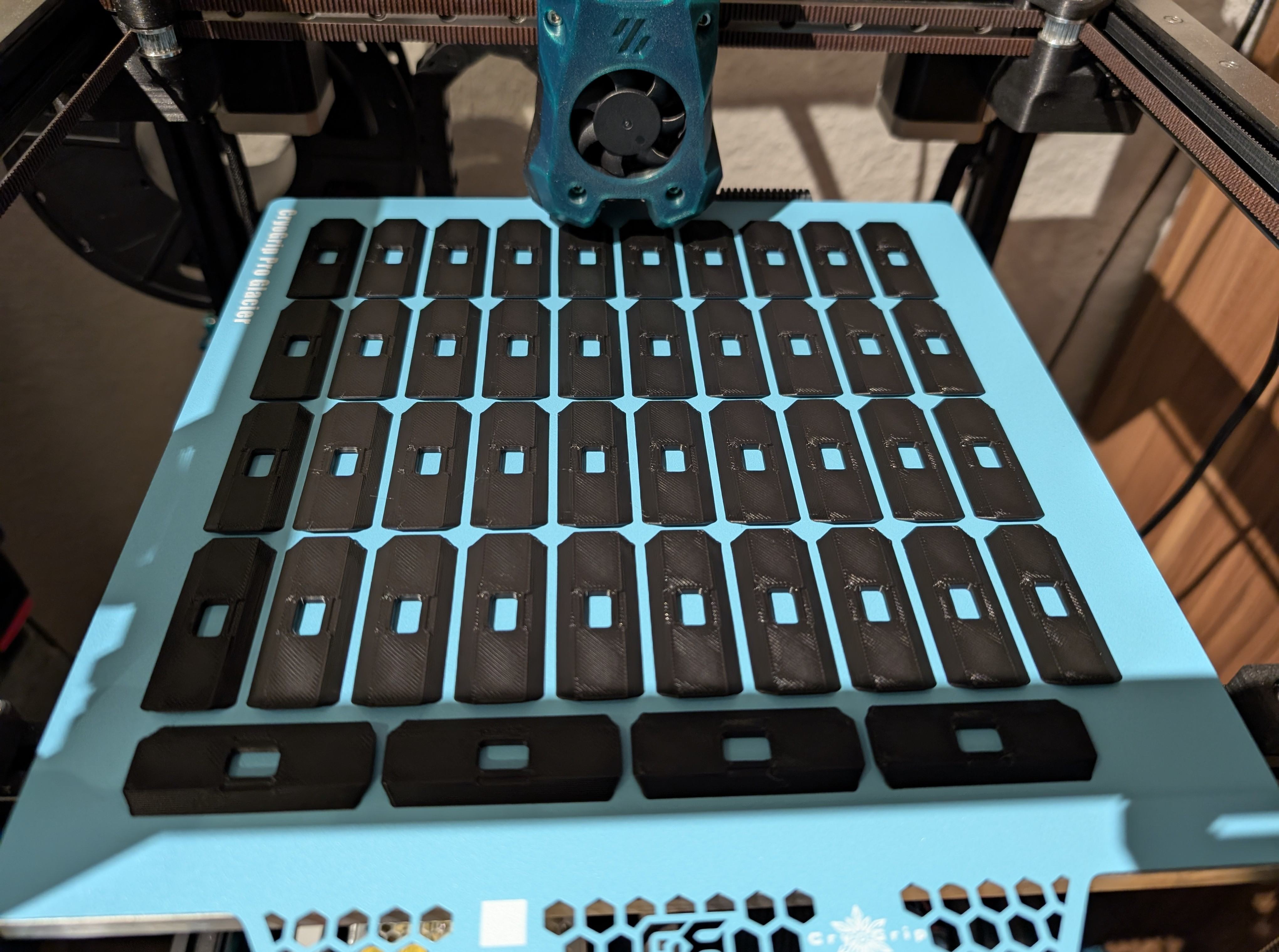

Sieht so aus, als hätte es einwandfrei geklappt mit dem TPU bei 90mm/s und 8mm³/s Flow.
Ganz normales TPU 95A von Eryone
Heute Nachmittag werde ich mir das Ergebnis genauer anschauen

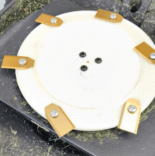

Hab meinem NoName (Handwise) Rasenbot drei zusätzliche Klingen spendiert.
Hab zwar keine Ahnung was das bringt, aber man kann ja nie genug Messer haben.
Wenn es was taugt, lade ich es hoch.

ich habe mal verstanden das man immer ungrade messeranzahl nehmen sollte. Ich habe das schon seit ewigkeiten so am Laufen.
das Beste bis jetzt ist Jayo TPU Silk. PETG als Beispiel kann da schonmal brechen und dann fliegen die klingen durch die Gegend.
Ich habe 9 Messer und was bringt es? Ein deutlich ruhigerer Lauf und die Standfestigkeit wird halt erhöht weil du ja viel mehr Messer nutzt.
Ich habe bei mir aber auch deutlich den Durchmesser erhöht so das die schnittbreite erhöht wird und na klar ist auch die Schnittgeschwindigkeit viel höher
JAYO TPU Silk mit 6 Wänden 10xBodenund Deckenschicht sowie 20% Gyroid und dann Einschmelzgewinde und das hält bei mir schon die ganze season und selbst wenn mal nen zwei runtergefall ist hat das bis jetzt perfekt gehalten und PETG hat da risse bekommen
Ist tatsächlich Jayo Silk TPU.
Durchmesser erhöhen ist natürlich von Vorteil.
