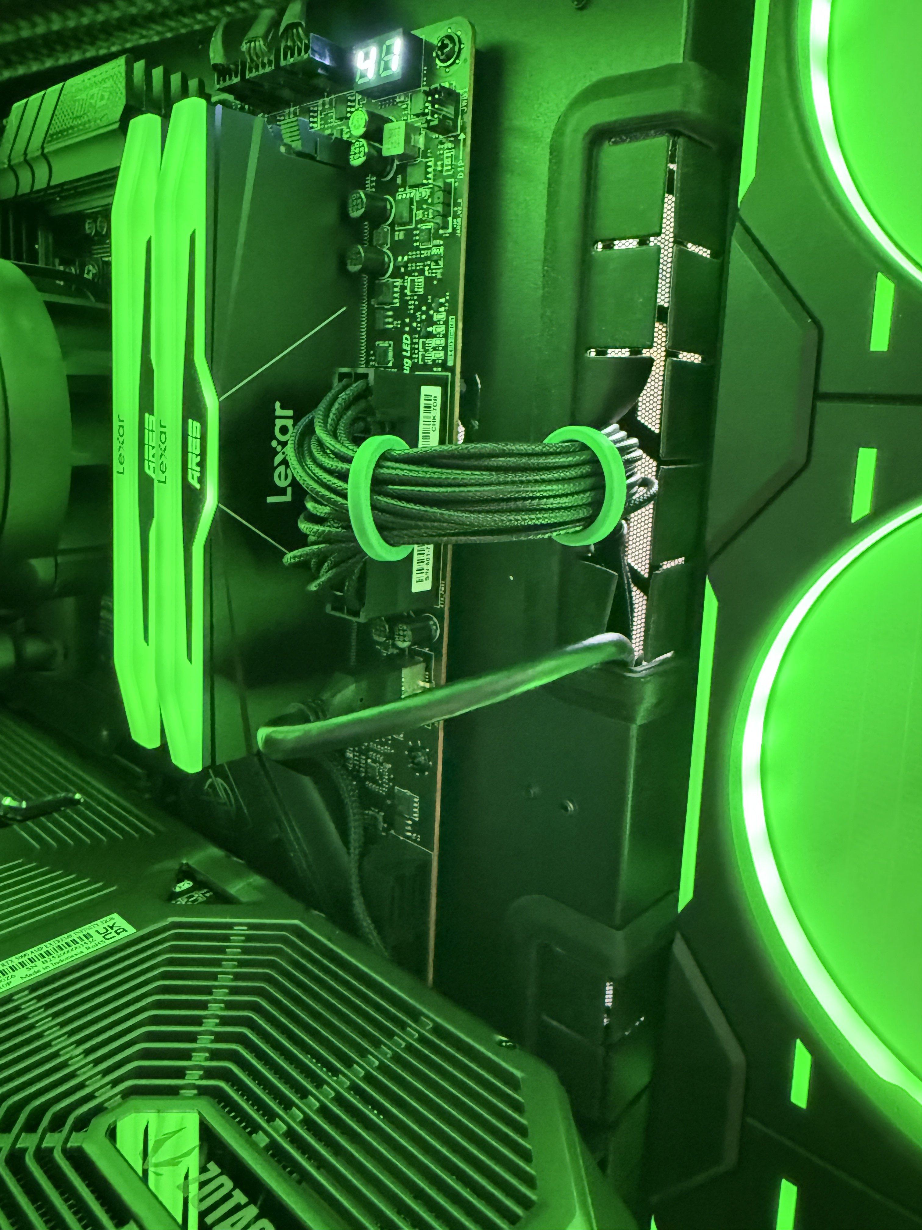

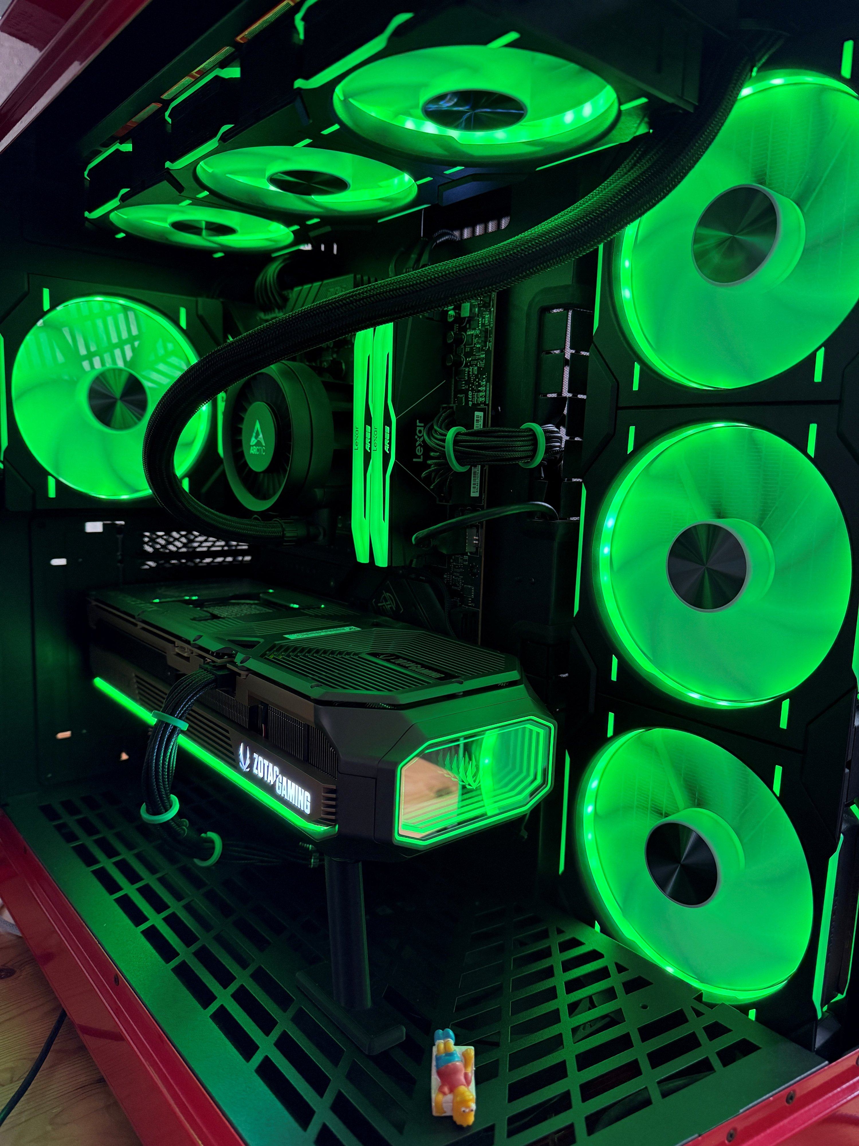

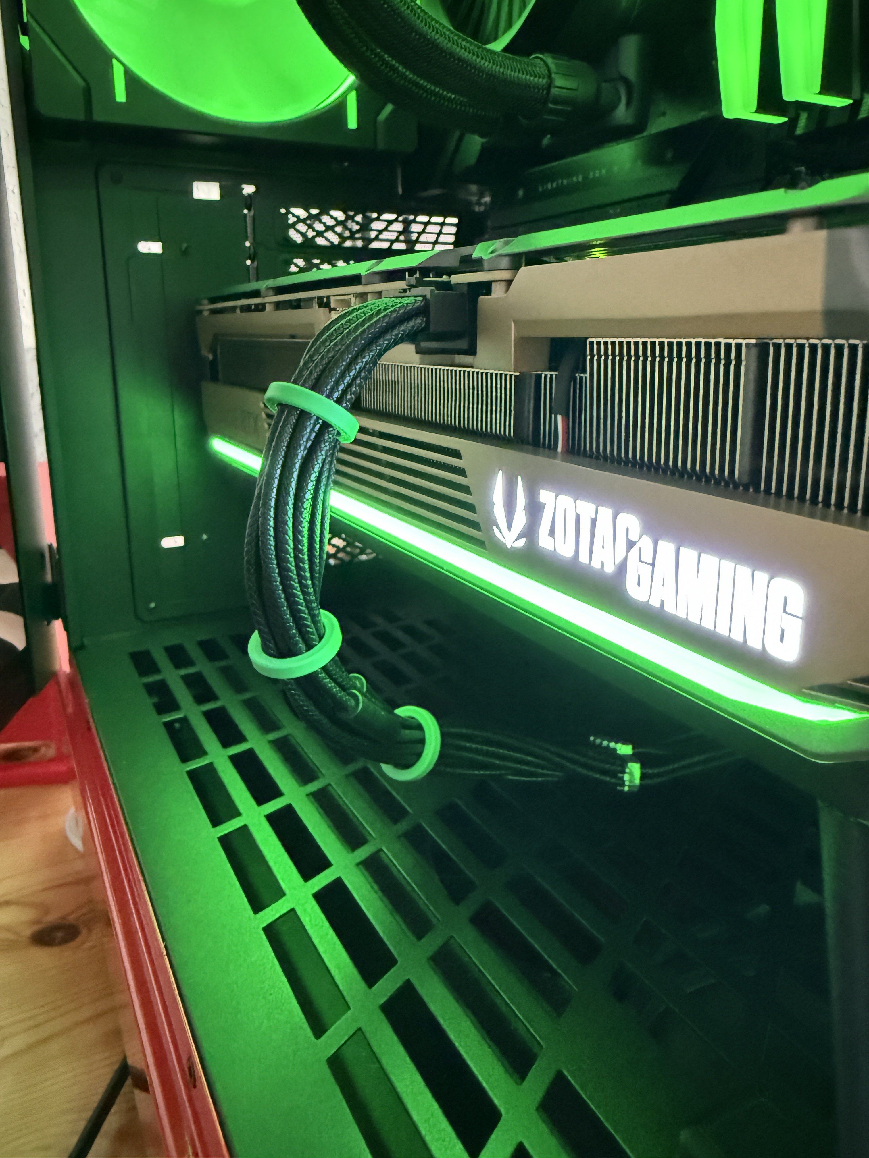

Hm ich weiß noch nicht so richtig... wollte erst Kabelkämme drucken, aber dann kam mir die Idee mit den Ringen. Was meint ihr?
20250801_171726612_iOS.jpg 20250801_171730695_iOS.jpg 20250801_171738479_iOS.jpg
Geht auch, aber da kannste auch Kabelbinder nehmen. Geordneter wären Kämme (ich hab beides net weils mir egal is).
jo, das war auch so mein erster Gedanke...

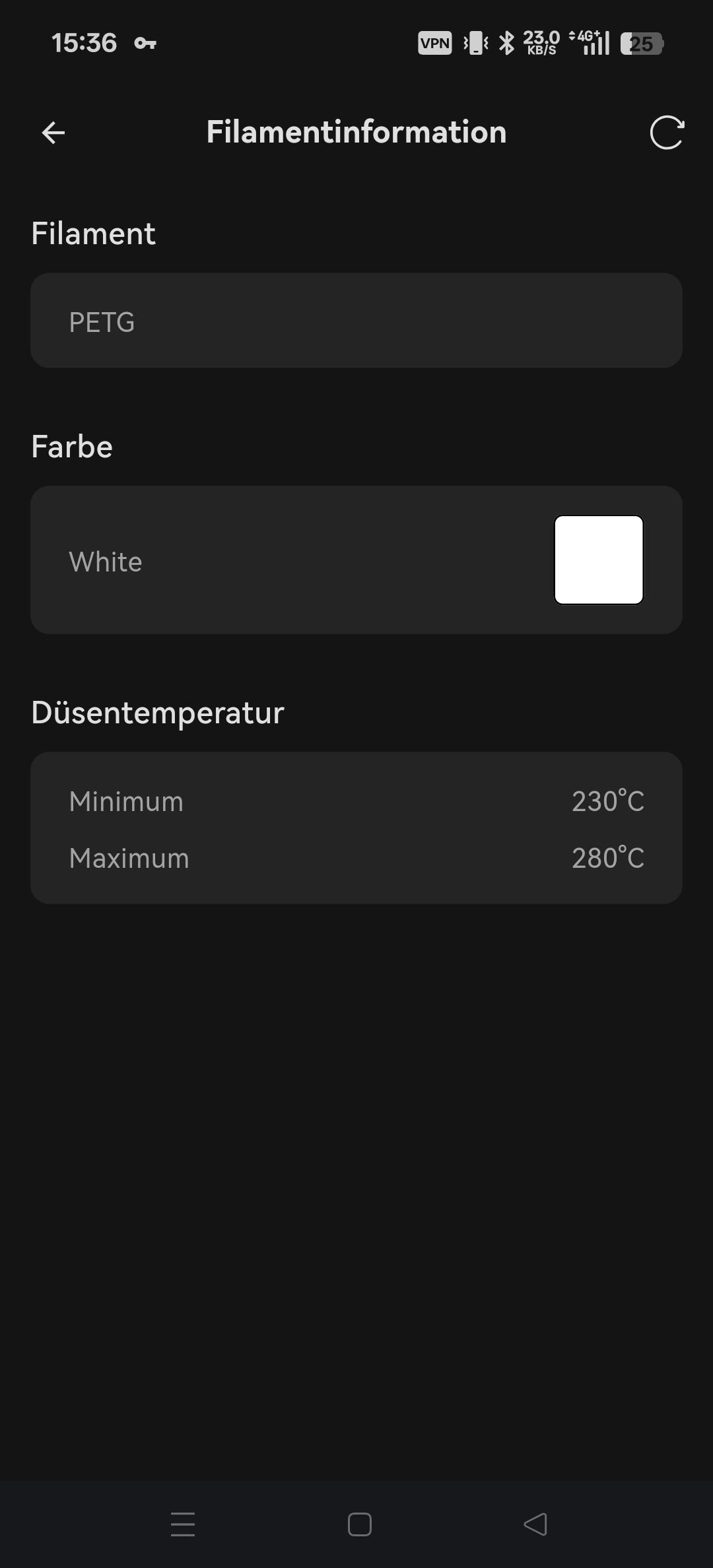

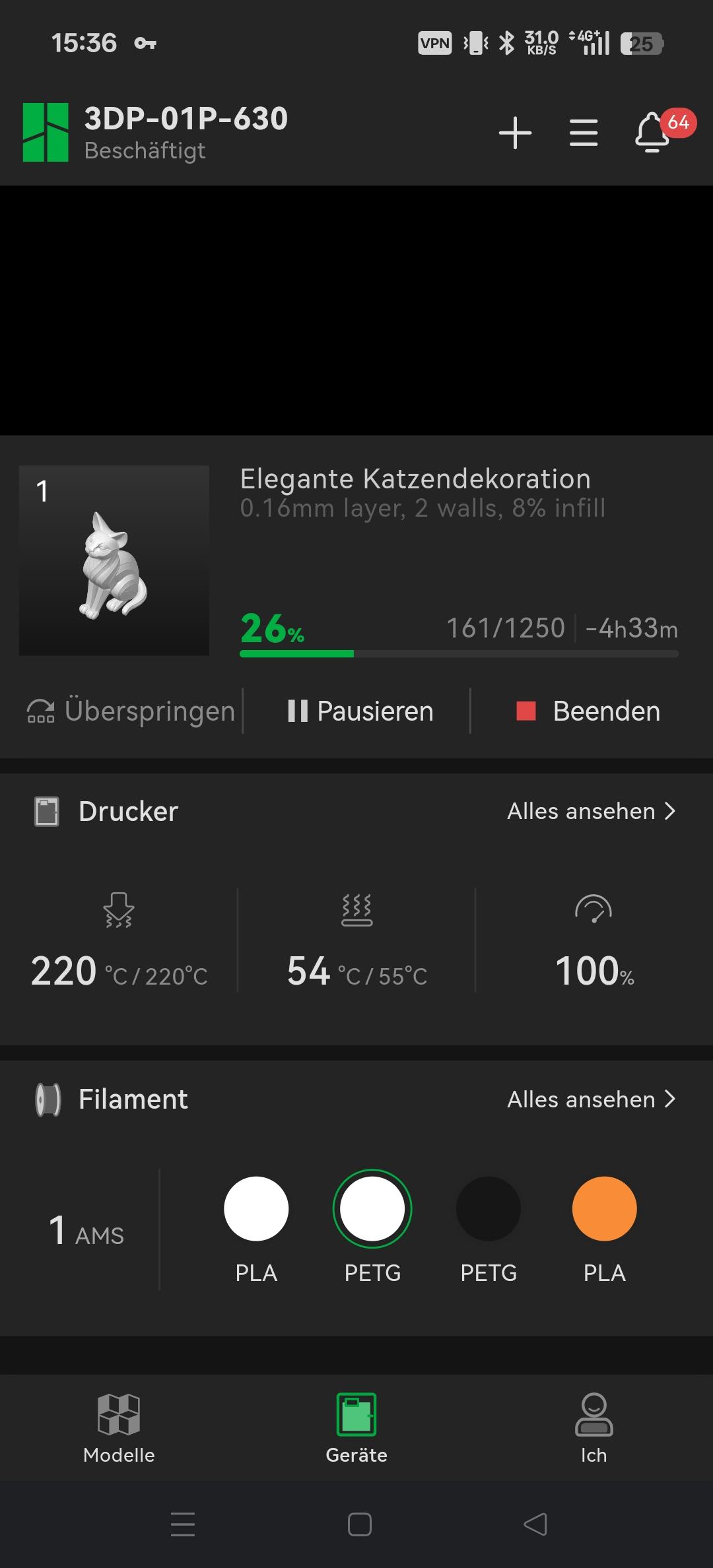

zum "Petg. Bambu p1s, 230 grad"
Wenn es Sunlu PETG ist, schraub mal die Temperatur hoch.
Ich Drucke das Sunlu mit 255° auf 70° Bett.

Mein ich doch, die layer von dem bohrer sehen auf jedenfall nach zu wenig Düsentemp. Aus 😅
Da hast aber nen schnapper mit dem filament gemacht.

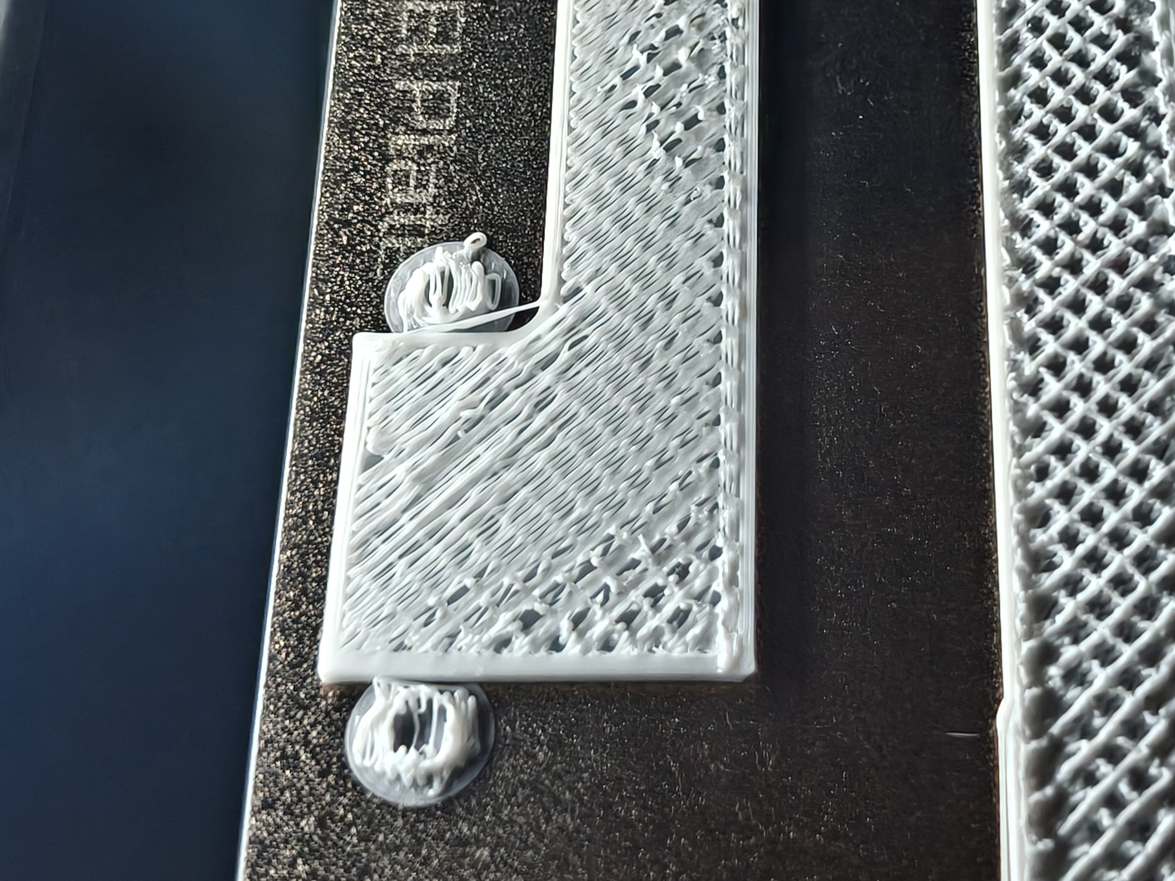

Erste Versuche mit CAD und Druck.

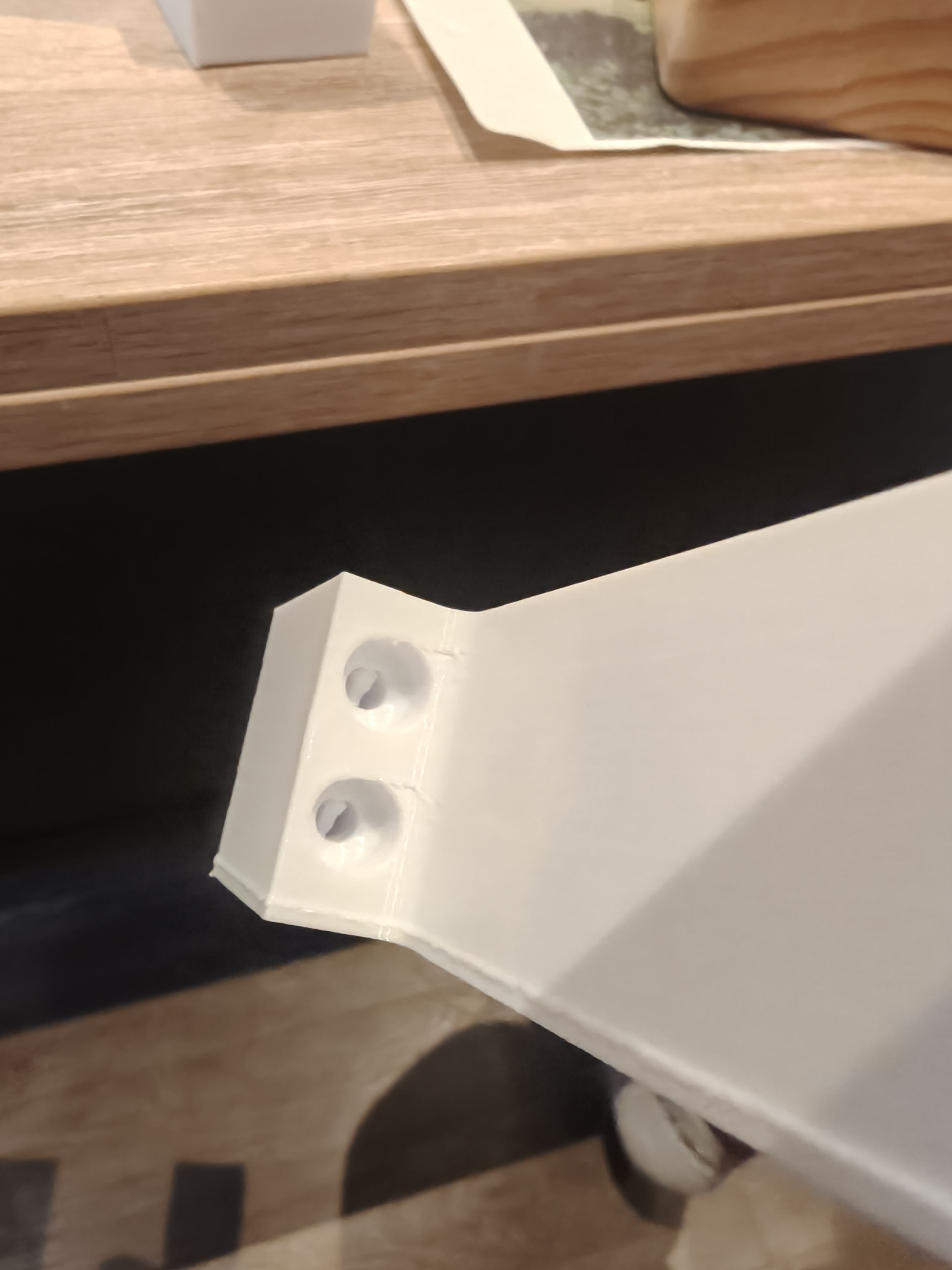

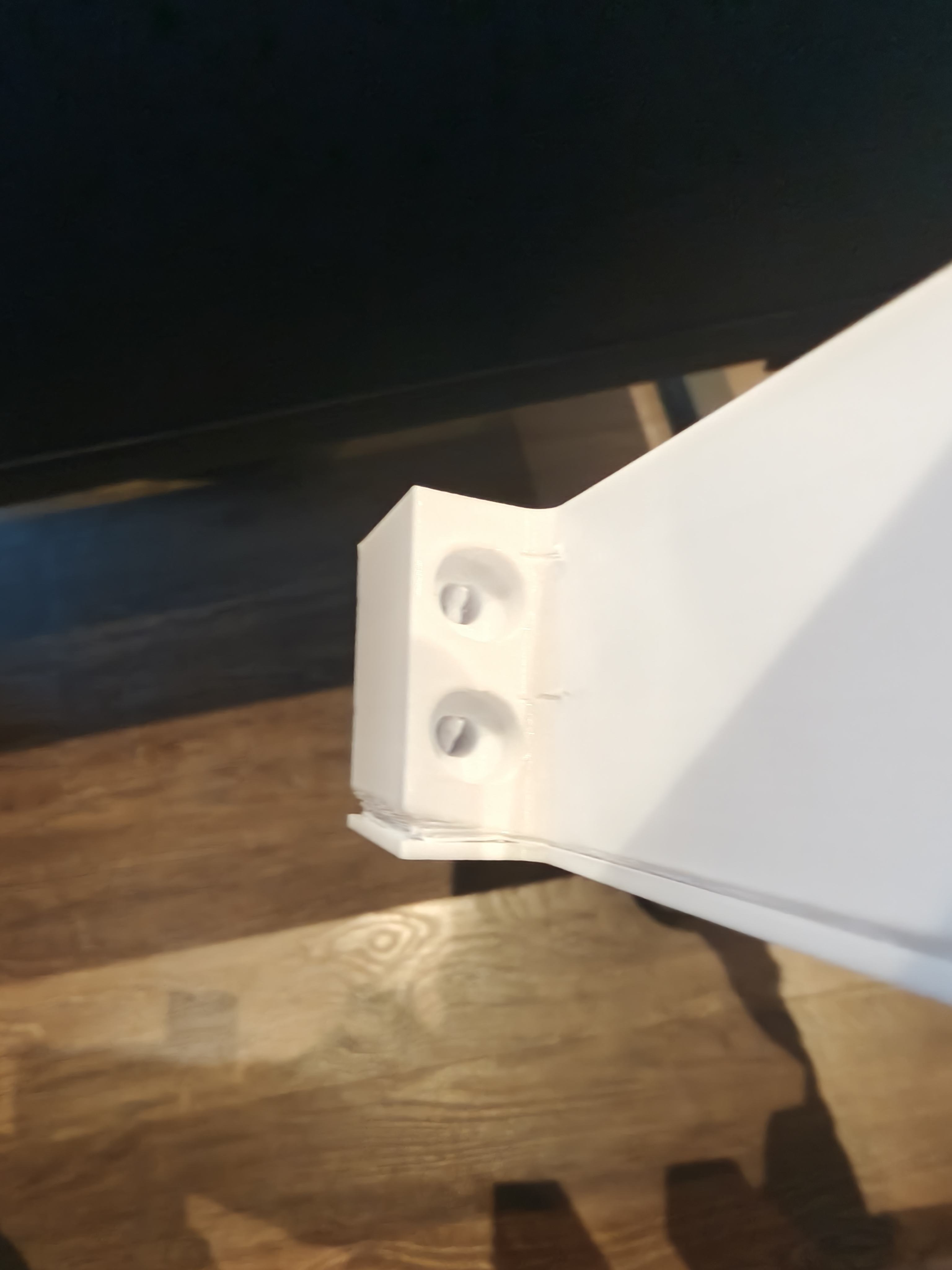

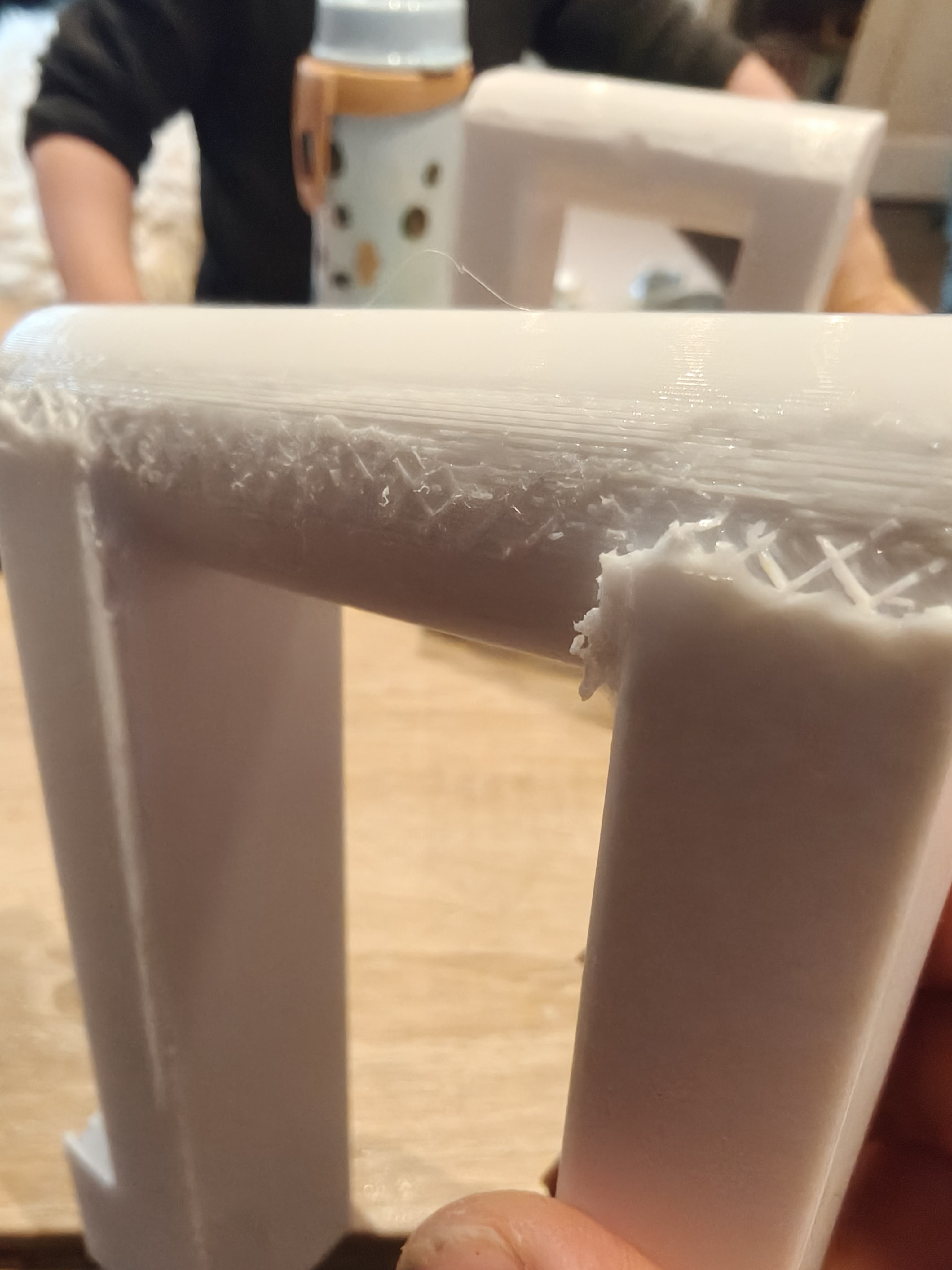

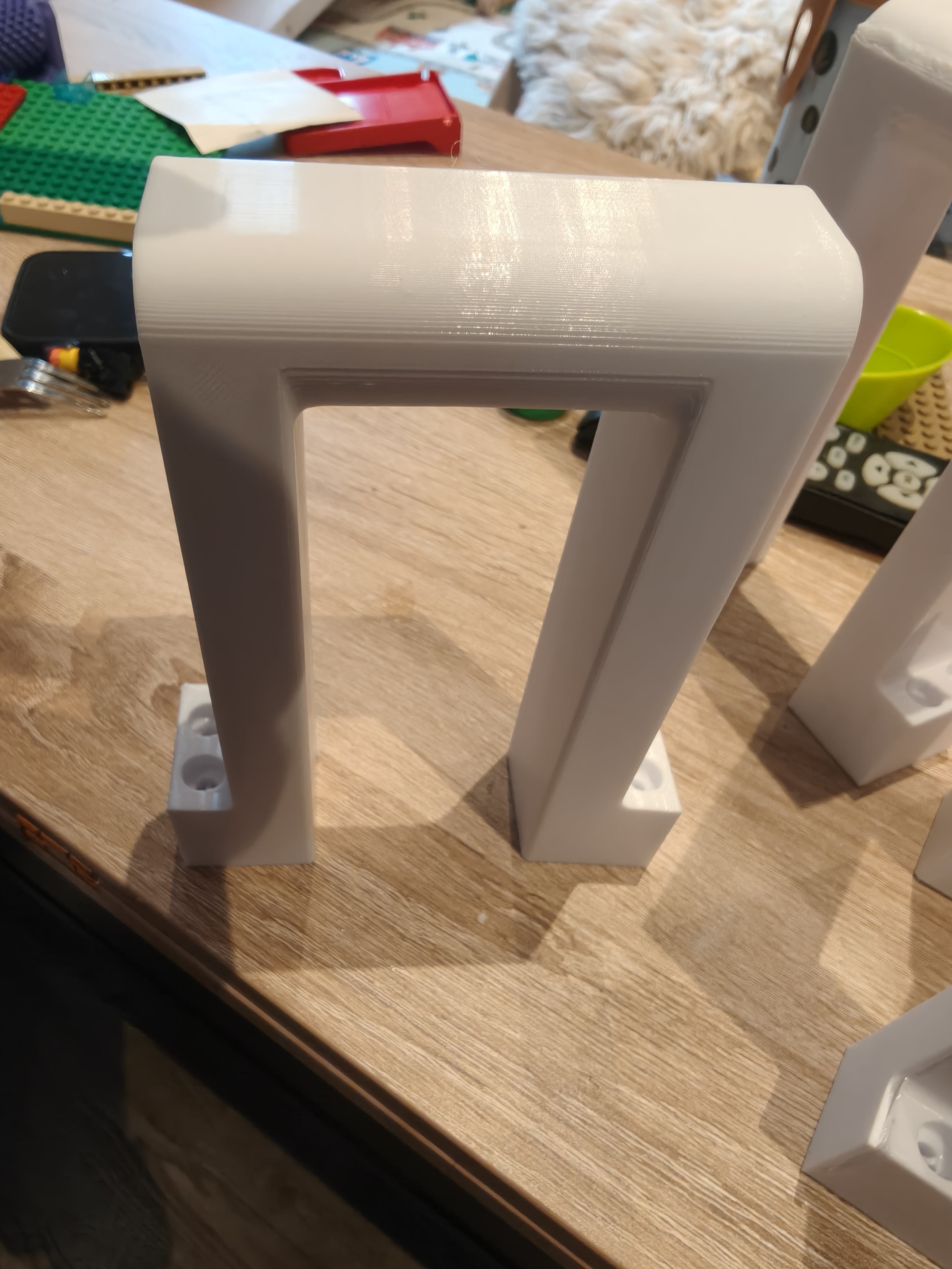

Grundsätzlich ganz ok. Ist ein Griff um die Miner aus dem Ölbad nehmen zu können ohne ganz einzutauchen :fresse:
Hab alle 3 gleichzeitig gedruckt und so ist das Bett komplett ausgefüllt.

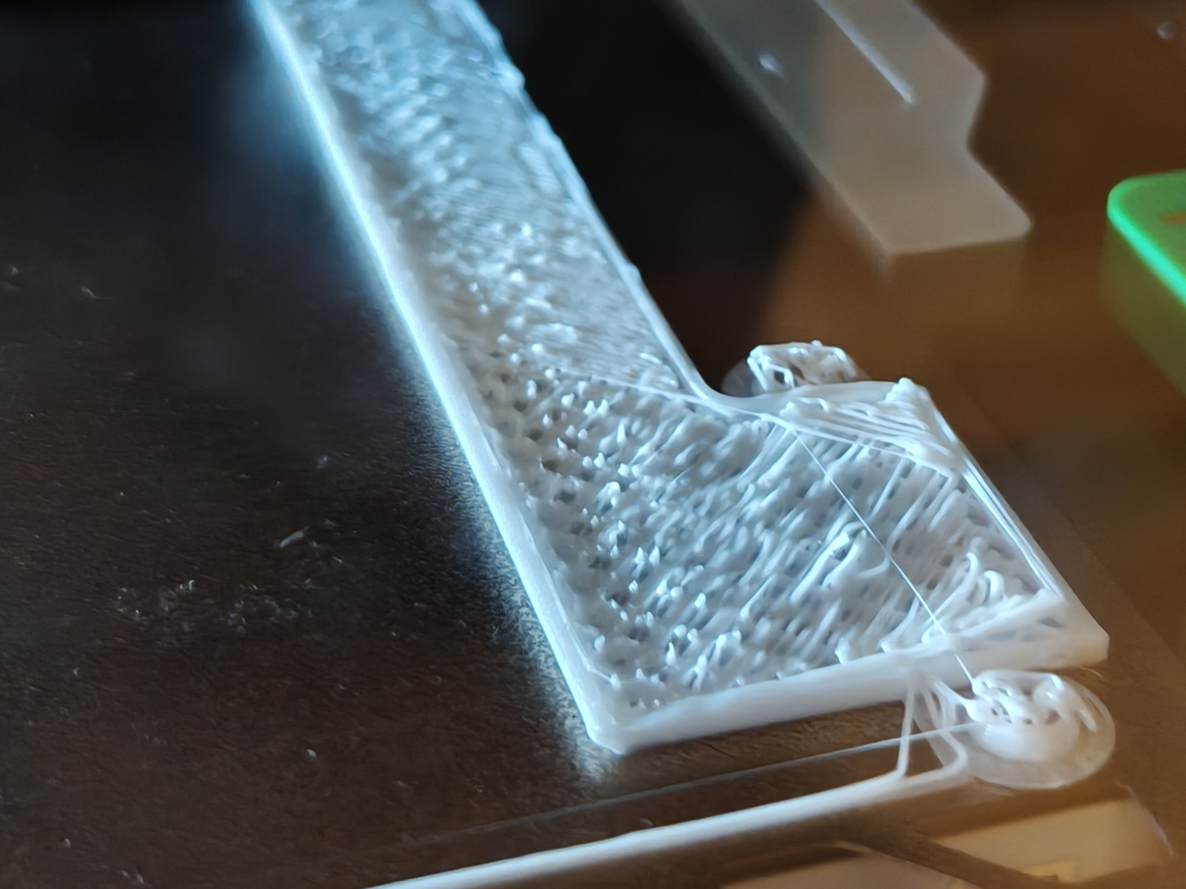

Kann es sein dass das Bett (p1s) sehr inhomogen beheizt ist? Weil genau am Rand ist das passiert, was auf den ersten 3 Bilder sichtbar ist.
Beim mittleren ist alles top.
Ansonsten gibt's natürlich Probleme beim liegenden Drucken mit den Rundungen am Griff. Siehe letzten Bilder.
Support hatte ich auf Tree. Dennoch hat er da ne ganze Fläche "gebaut" die aber unglaublich schwer runter zu kratzen geht.
Ansonsten bin ich absolut begeistert. 2 Griffe sind auch definitiv nutzbar. Den einen drucke ich jetzt mal im Stehen. Mal sehen was er da macht

Das hat mit der Bettemperatur nix zu tun. Der ganze Druck sieht da absolut fürchterlich aus, schlechte Layerhaftung und unsaubere Linien... wirkt auf mich, als hätte der da nicht korrekt fördern können. Kontrollier mal, dass da nicht der Bowdenschlauch irgendwo klemmt oder zu stark gespannt wird.
Zu den Tree Supports, hast du denn einen Z-Abstand eingestellt und 2-3 Verbindungsschichten?
Wenn ja, muss der Z-Abstand evtl. etwas höher sein für das Support Interface.
Ok verstehe ich aber nicht. Eigentlich alles wie immer und später macht er es ja auch super. Dazu neues petg das sogar 8h bei 65 Grad im trockner war

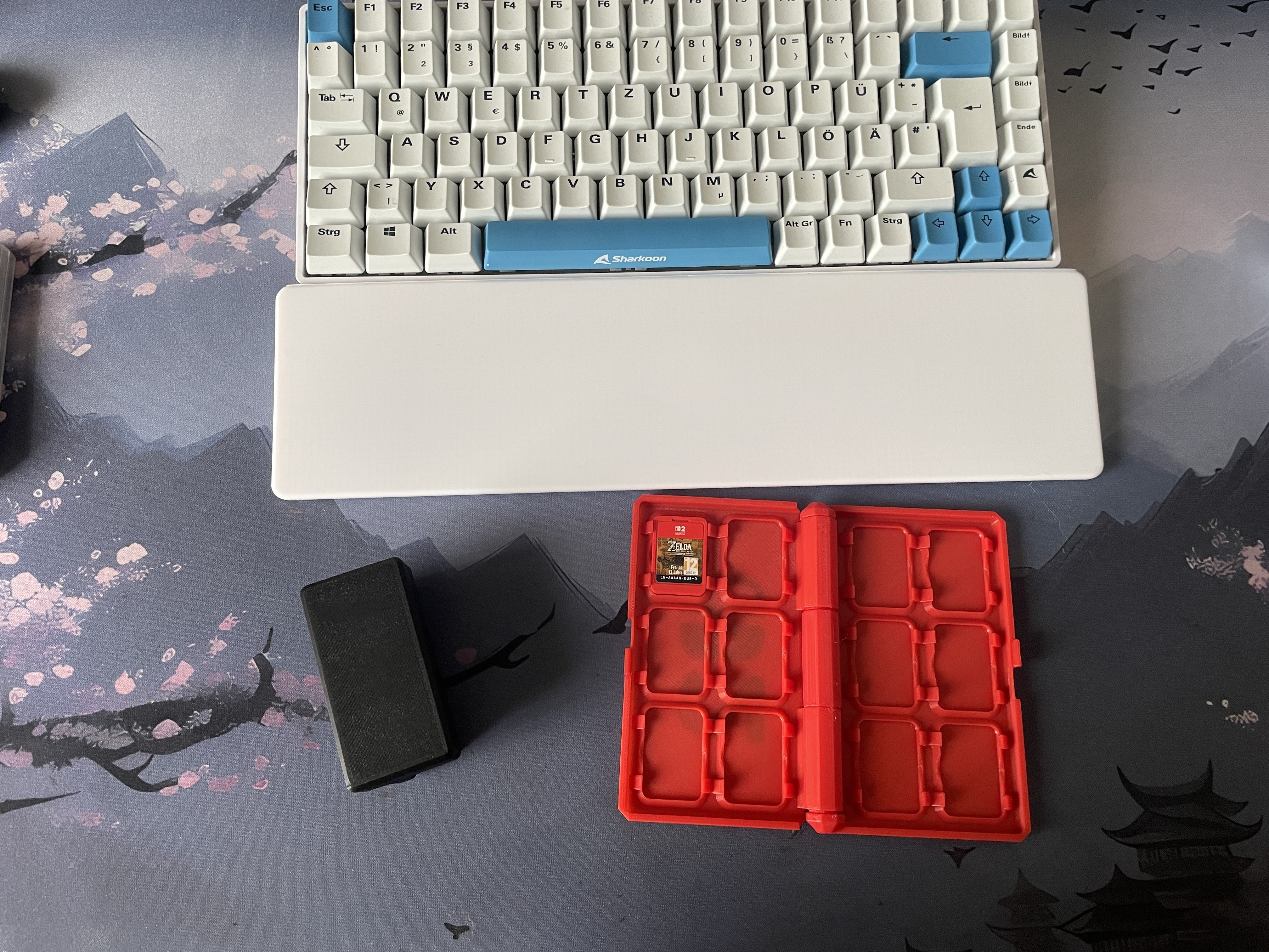

2 Cases für Switch Spiele, und eine Handballen auflage für die Tastatur.
Beim ersten mal hatte ich einen fiesen Layerschift, aber da hab ich auch einfach zu schnell gedruckt:d
Beim zweiten mal ist es sehr gut geworden, hab nur vergessen die Größe anzupassen, jetzt ist es etwas zu Groß geworden.

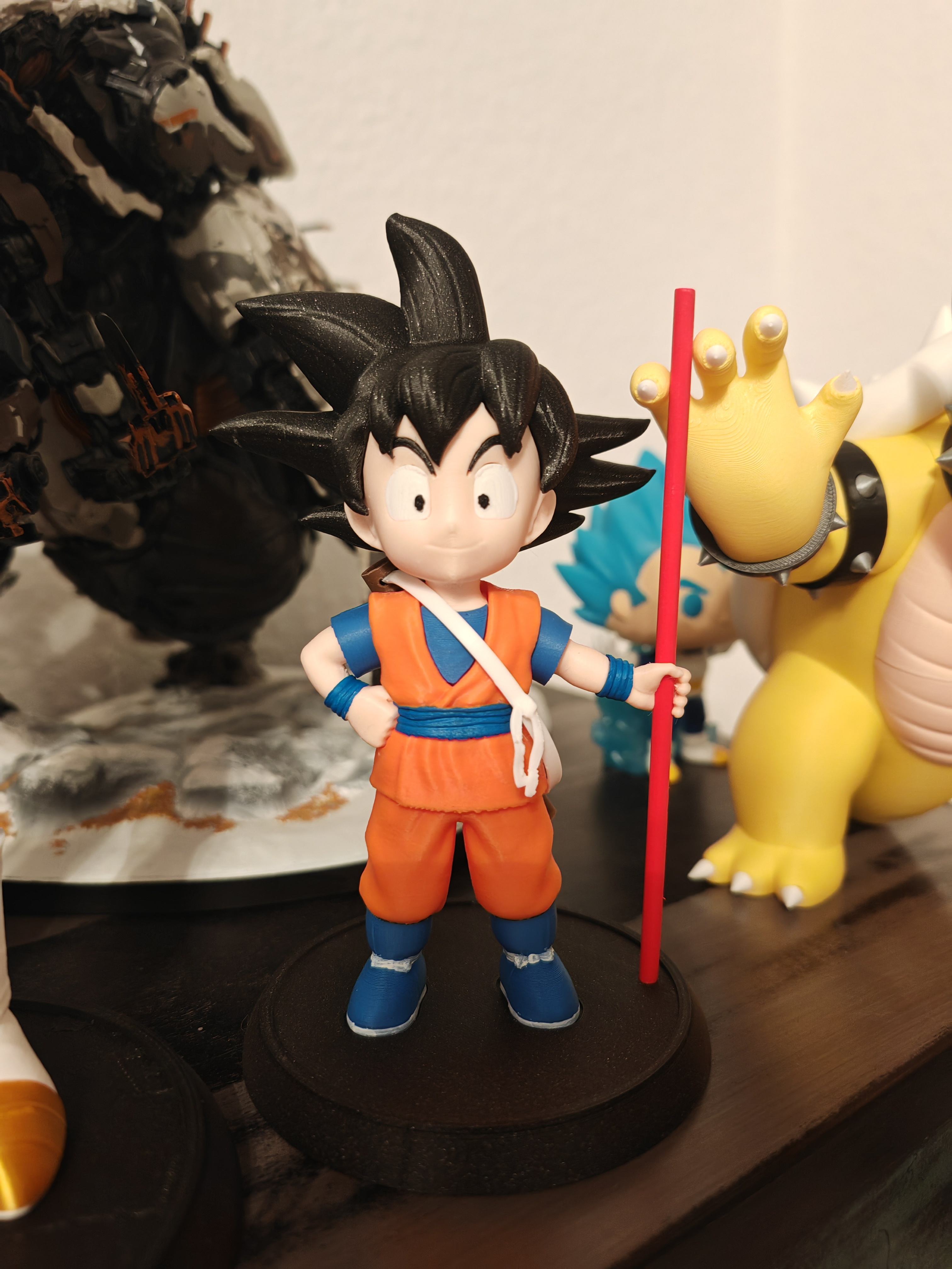

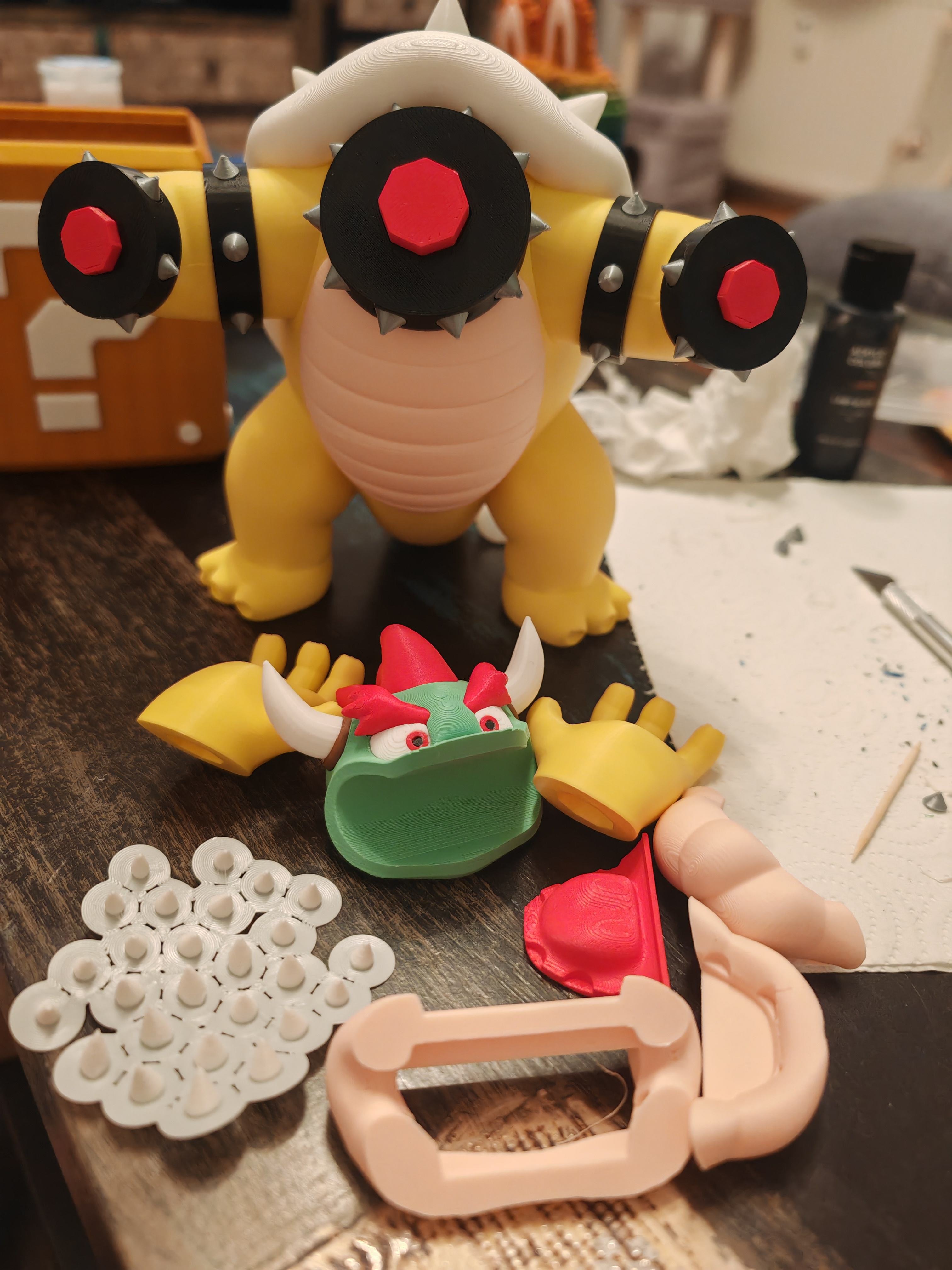

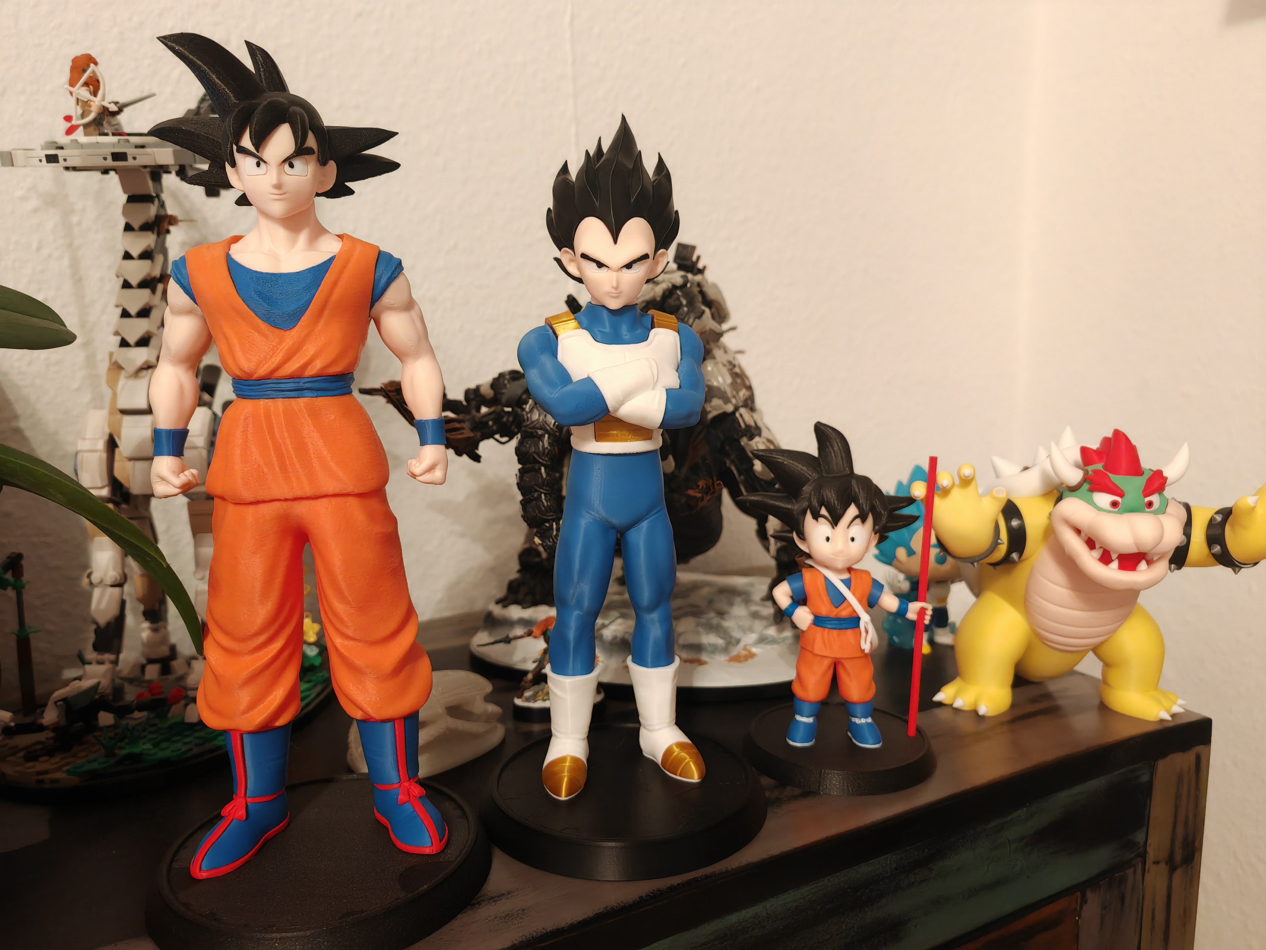

Hier mal meine letzten drucke... Bowser Nr 2 ist fast fertig zusammen gebaut 😅

Geetech PLA Skin ist das, beim Bowser und Pilz unten ist das gleiche

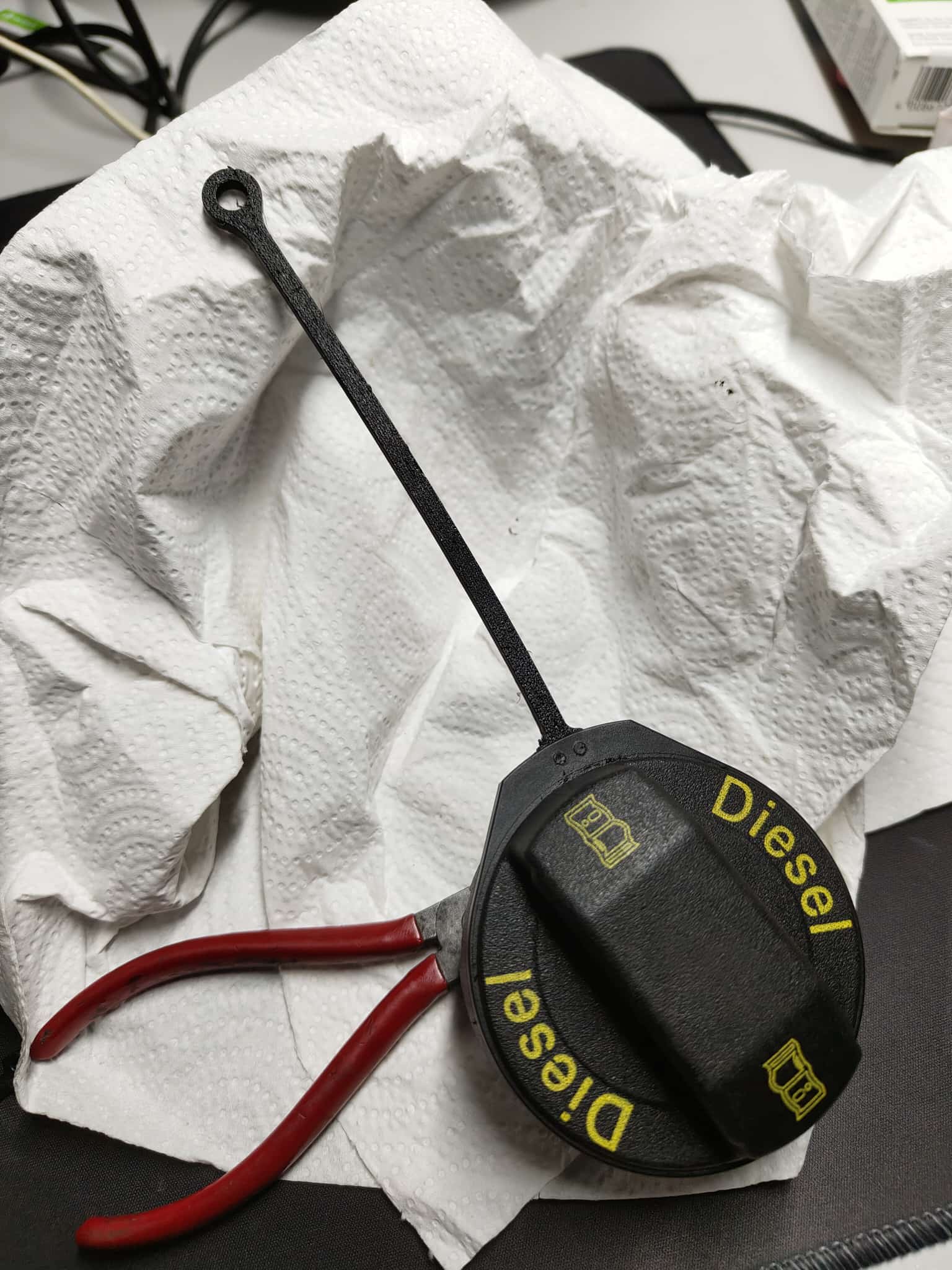

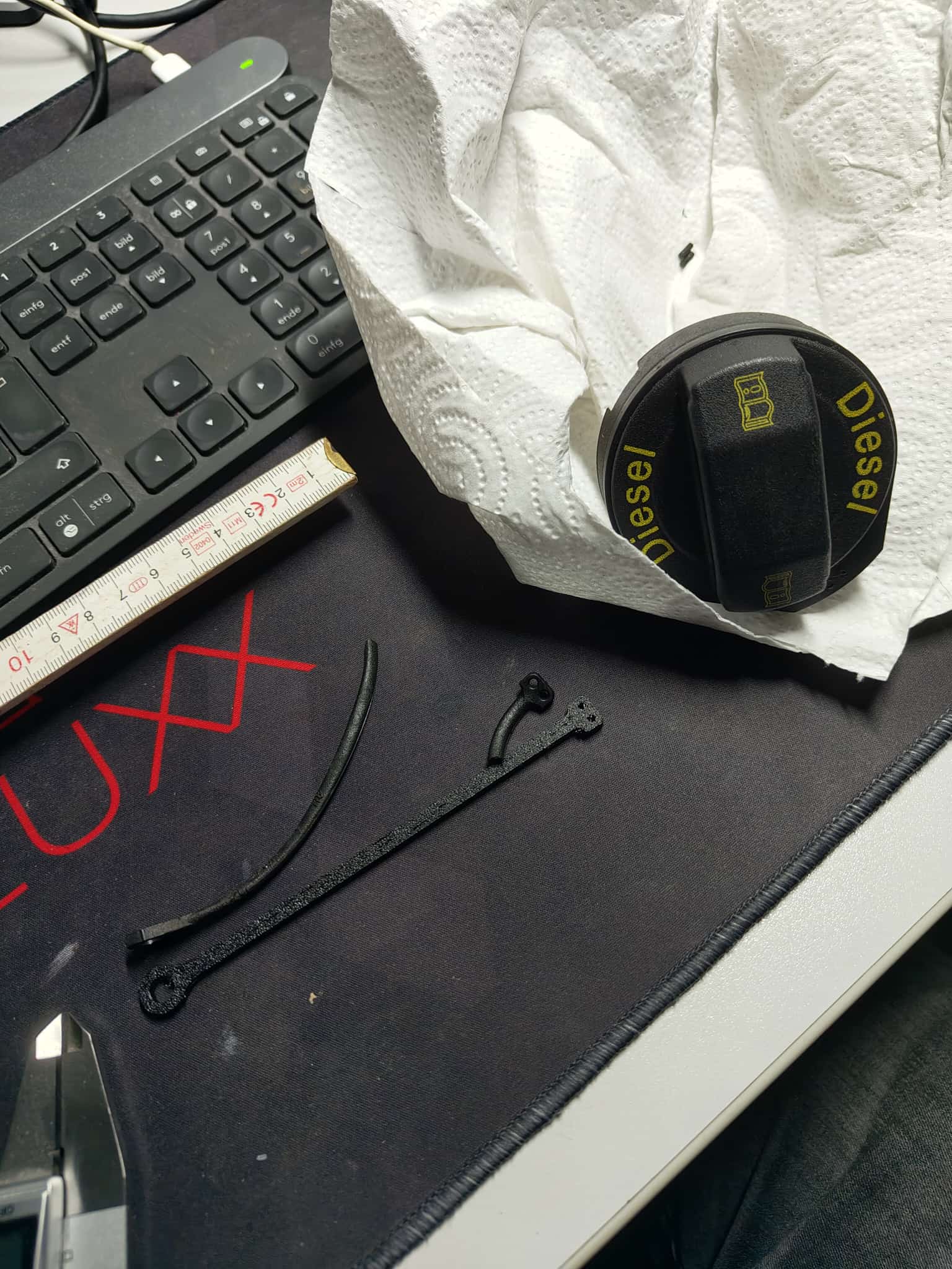

Gleiches Problem bei mir, aber da mein Auto noch ein Halter für den Verschluss in der Tankklappe hat, ist meine Motivation noch beschränkt.
Weiß jemand ob TPU halbwegs beständig ist bei Benzin?
Tpu ist das einzig flexible Material hier. Von daher kann ich dir Meldung geben wenns irgendwann spröde wird
Die 10min drucken und Materialkosten von 5cent waren es schon wert :d

Nur so als Tip, der Diesel gehört in den Tank und nicht vor den Tankdeckel :fresse:
@schnipp959
TPU sollte beständig gegenüber Aceton, Benzin und Diesel sein
@schnipp959
Extrudr hat ne schöne Aufstellung über die Chemikalienbeständigkeit von Filamenten.
TPU ist wie von mir oben genannt, beständig 👍

Es sind eben manchmal nur die kleinen Dinge die einen dann doch erfreuen wenn sie wieder funktionieren 😅
Immer wieder interessant, wie unterschiedlich die Geschmäcker doch sein können und welchen Aufwand man für Details betreibt. Dieses Band habe ich bei allen Autos, die je in meinem Besitz waren, in den ersten Tagen sauber abgeschnitten, bevor der Deckel da herum baumelt und Dellen in den Lack schlägt. In meinen Augen genauso sinnvoll wie der an den Einwegflaschen festgebundene Deckel. :shot:
Ich kenne mich, ich keine meinen Vater. An irgendeiner Tanke wird der Deckel vergessen :fresse:
Also wenn dein Auto mit Cola läuft, dann ist irgendwas kaputt :d
Ist ein tüv Mangel. Würde ich also lieber nicht machen :wink:
@King Bill hast du das Band selbst konstruiert oder gibt's iwo die stl?
Wieso sollte das rumbaumeln? Das Band ist nur einer Verliersicherung. Der Deckel wird nach dem abschrauben doch sowieso am Tankdeckel oder dessen Scharnier eingehängt.
Meine Mutter hat deswegen jetzt einen Seitenschneider in der Küchenschublade um die Dinger abzuschneiden :lol:
Wer kennt sie nicht, die neue "Knipex Kitchen Line" :d
Jedes Mal, wenn ich Tanke, denke ich mir Mist das nächste Mal Auto putzen musst du unter dem Deckel sauber machen. Das geht leider seit Jahren so :fresse: .
Aber so ein Band muss ich mir auch noch drucken, das original ist schon länger gestorben.
