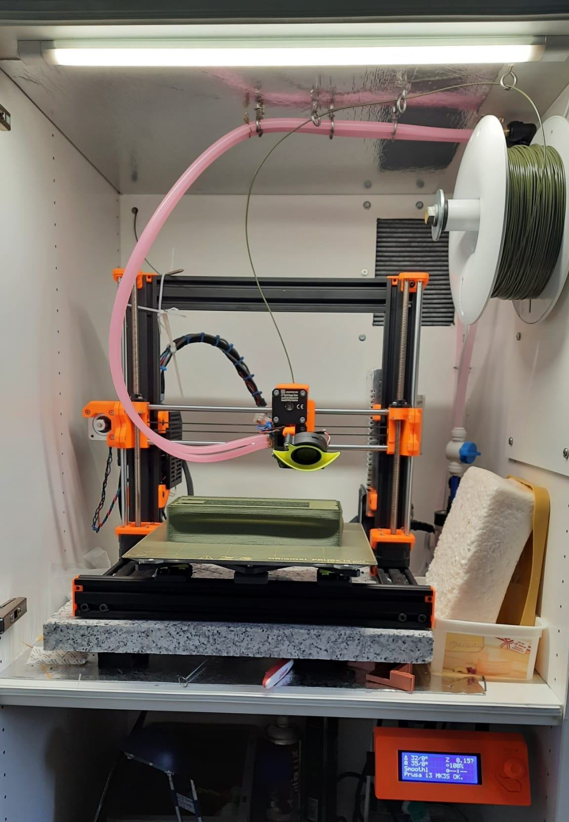

Ich möchte beginnen, mein momentaner Drucker ist ein Prusa mk3s mit den mk3s+ Upgrades nur teilweise verbaut.
Serie sind alle Teile aus PETG, der Bauteilkühler war bei meinem Kit auch aus PETG, man bekommt ihn jetzt afaik aus ASA.
Beim Drucken mit höherer Temperatur (mein Weg war PLA, PETG und recht bald PC - das Prusa) hat nicht nur den Bauteilkühler weich werden und herabhängen lassen, es ist auch die Aufnahme für die PINDA-Bettlevelsonde geschmolzen, diese ist dann heruntergekippt in den Bauteil.
Also habe ich den unteren Extruderteil nach behelfsmäßiger Reperatur zuerst aus ASA und mit dem ASA Teil dann aus PC gedruckt - damit gibt es keine Probleme. Der Bauteilkühler aus PC hat dann schon so seine Spuren davon getragen, aber nichts der Funktion abträgliches (man kann ja auch ohne drucken... so irgendwie).
Alleine die 110°C Druckbetttemperatur strahlen schon ordentlich nach oben ab, bei niedrigen Layern, was noch eine zusätzliche Materialbelastung ist (auch wenn das Hotend gar nicht so nah an einem Teil ist).
=> Auf jeden Fall waren die hotendnahen Teile zu tauschen (Extruderkörper Unterteil, Bauteilkühler), meiner Erfahrung nach ist CF-PC ideal (druckt sich verhältnismäßig einfach und schön, hält viel Temperatur aus).
-> Von mir gabs dann noch einen Wasserkühler - um den Luftzug vom Coldendkühler zu eliminieren - ob das etwas bringt, kann ich nicht sagen (Wasserkühler ist in jedem Fall recht unpraktisch), ein Titan Heatbreak, einen Kupferheizbock mit Socke und ein V6 Wolframkarbid 0,4mm Nozzle. Temperatursensor ist original. Der Drucker ist in einem Ikea-Schrank verbaut, geheizt wird nur durch den Drucker selbst.
-> Mein Fazit vorerst ist, dass der Drucker in der Konfiguraiton ganz brauchbar für den Zweck ist, aber doch ein wenig unpraktisch und wohl früher oder später etwas anderem weichen müssen wird (RatRig, Voron?)

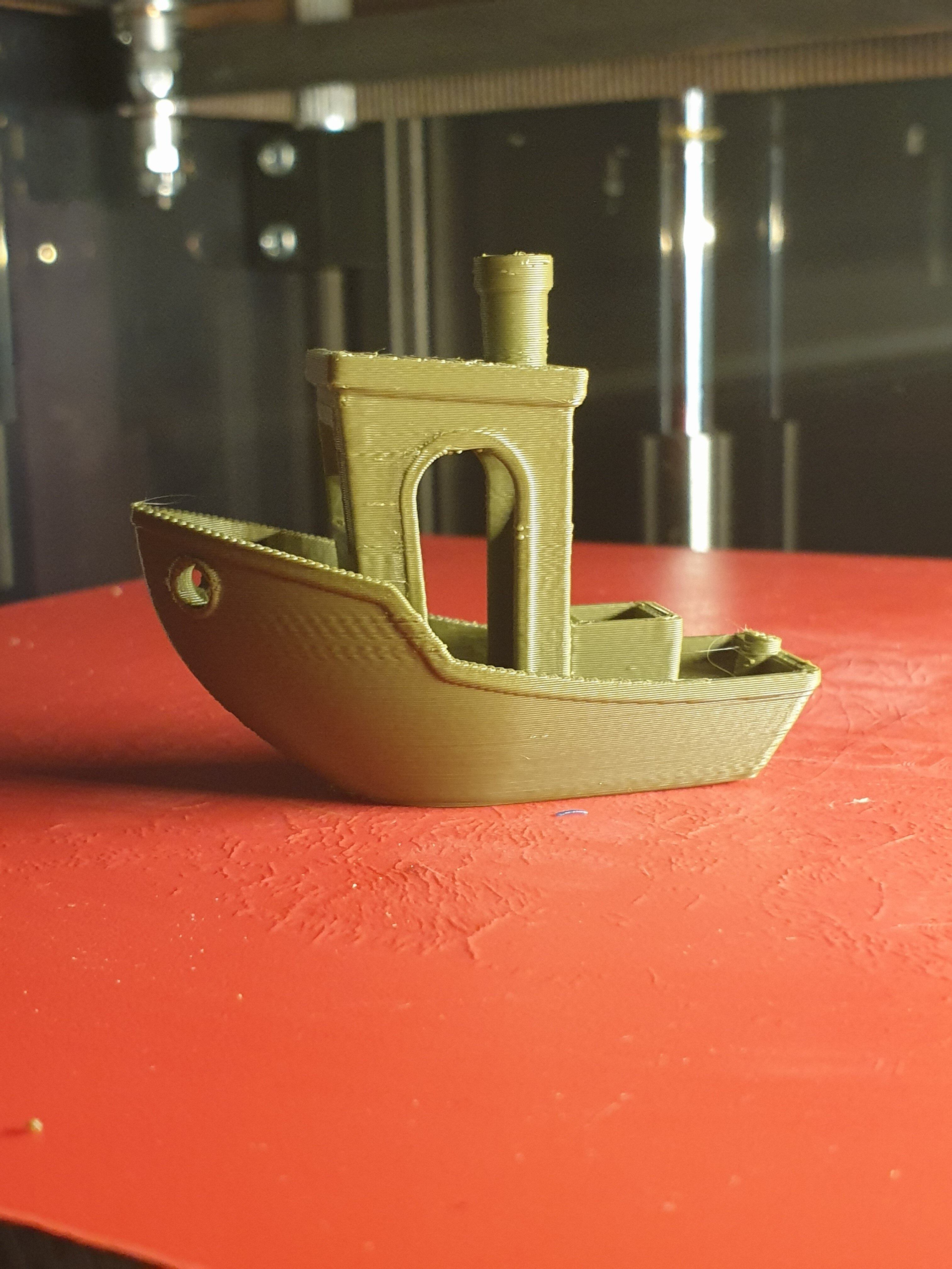

Kunstruktiv ist mir speziell bei ASA der "Benchy Hullline Effekt" aufgefallen.

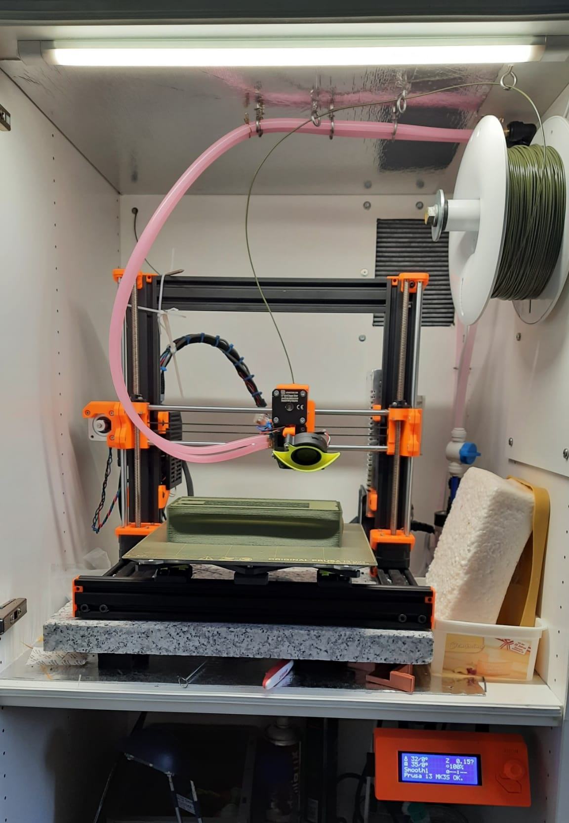

So, ein paar Fotos. Auf das Druckersetup bin ich nicht sehr stolz, ist etwas unpraktisch und improvisiert, ist halt so gewachsen. Der Luftfilter hinten ist von außen verklebt. Ich dachte in den ersten Tagen ein Abluftfilter wäre sinnvoll.

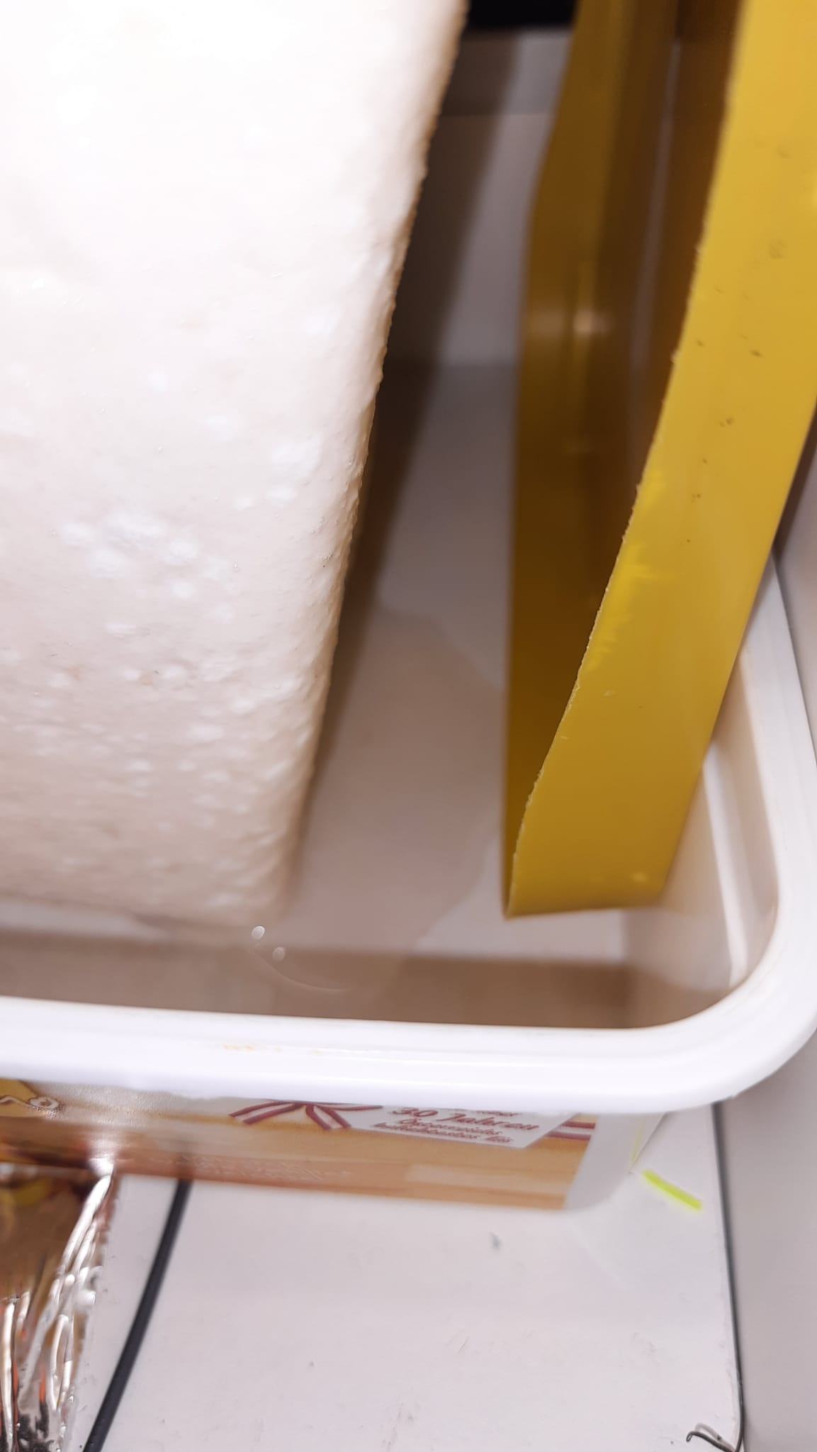

Dieser Stein ist ein Calciumchlorid (glaube ich) Block, wie er zum Luftentfeuchten verwendet wird (Nachfüllpackung gekauft). Ich dachte, ich probier das mal, und leg den einfach rein. Tatsächlich hat sich einiges Kristallwasser gebildet. Jetzt bräuchte ich im Idealfall noch eine verschließbare Box, damit mir das Ding nicht "zerrinnt", wenns nicht gebraucht wird. Ich hab überlegt, wie man eine Luftentfeuchtung im Druckraum gestalten könnte, eventuell eben so.

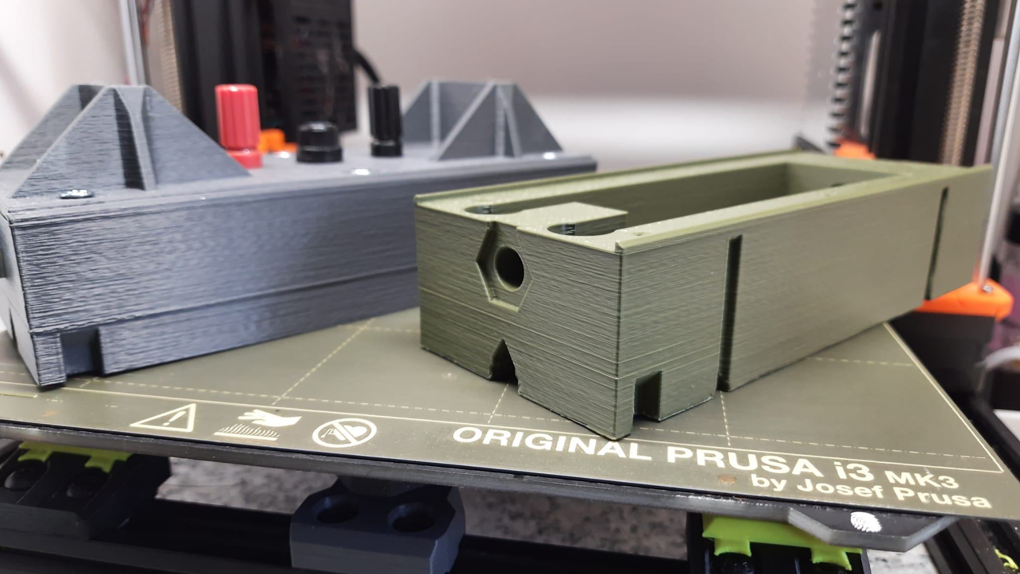

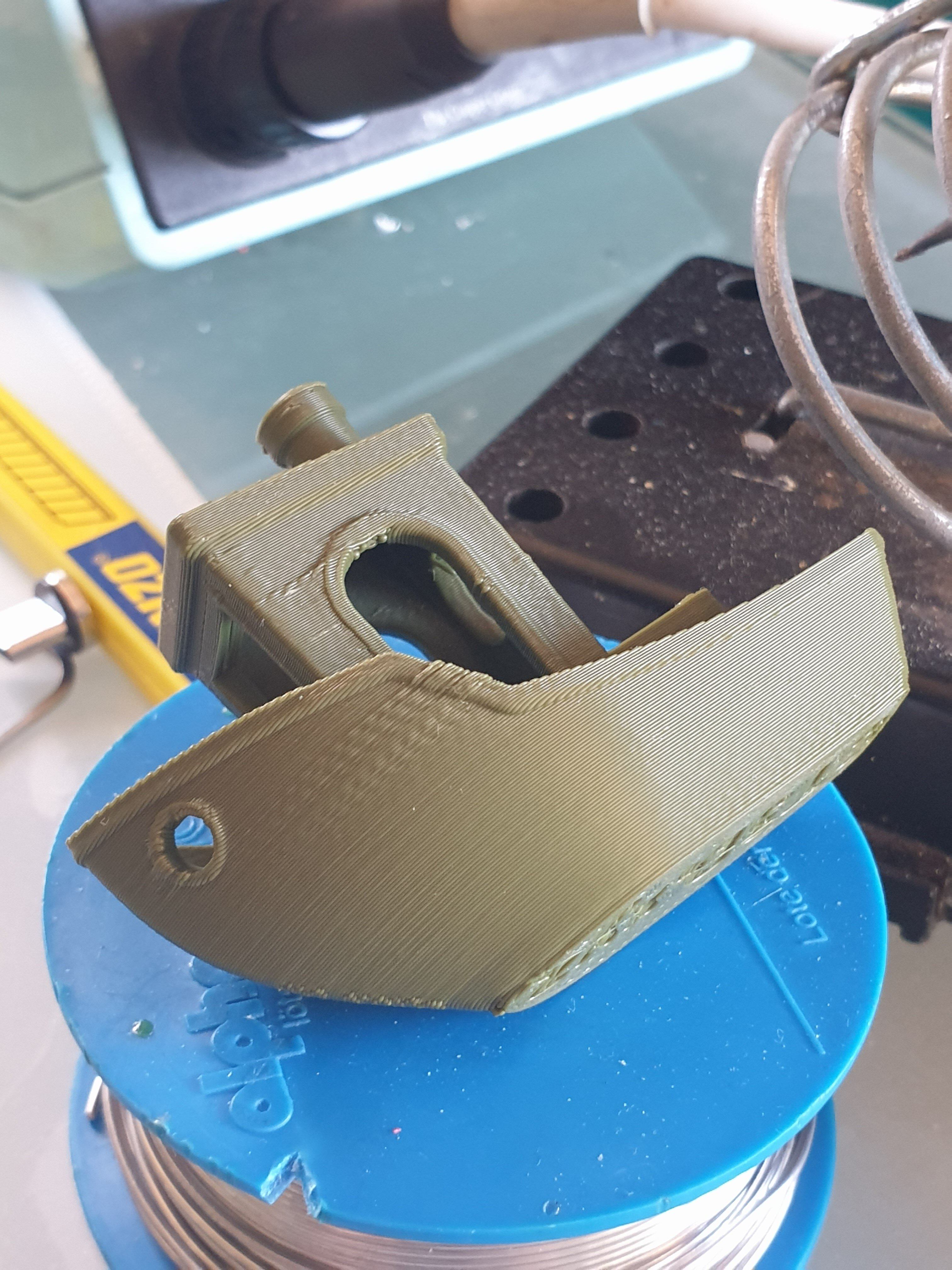

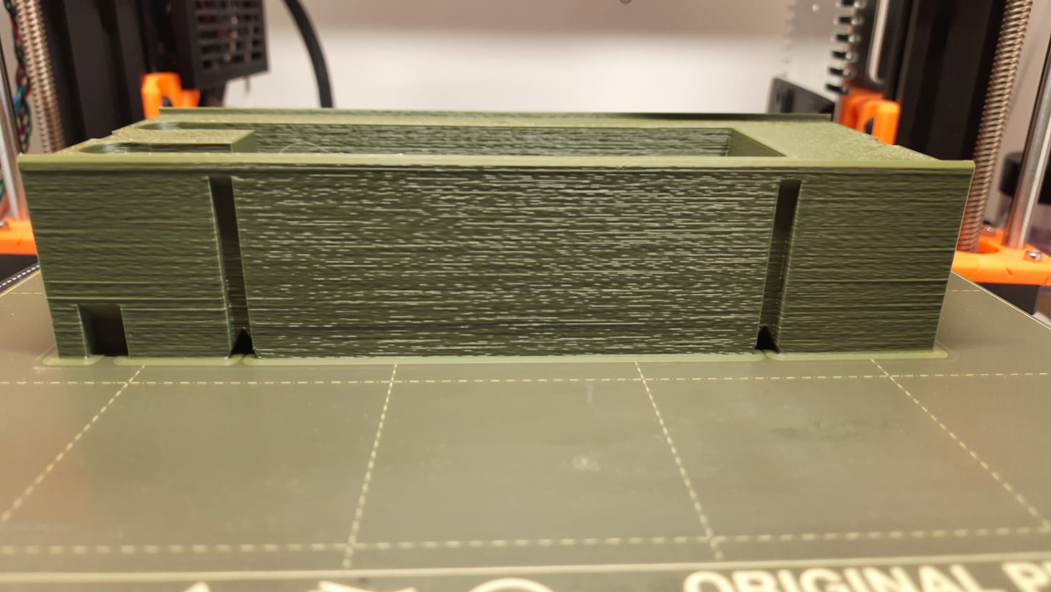

Der graue Druck ist der alte, stark zu sehen der Hull-Line-Effekt, weil mir der Slicer beim Boden im Gehäuse eine Zwischenebene reingezaubert hat. Das Graue ist Extrudr ASA, das Olivgrüne Fiberlogy.

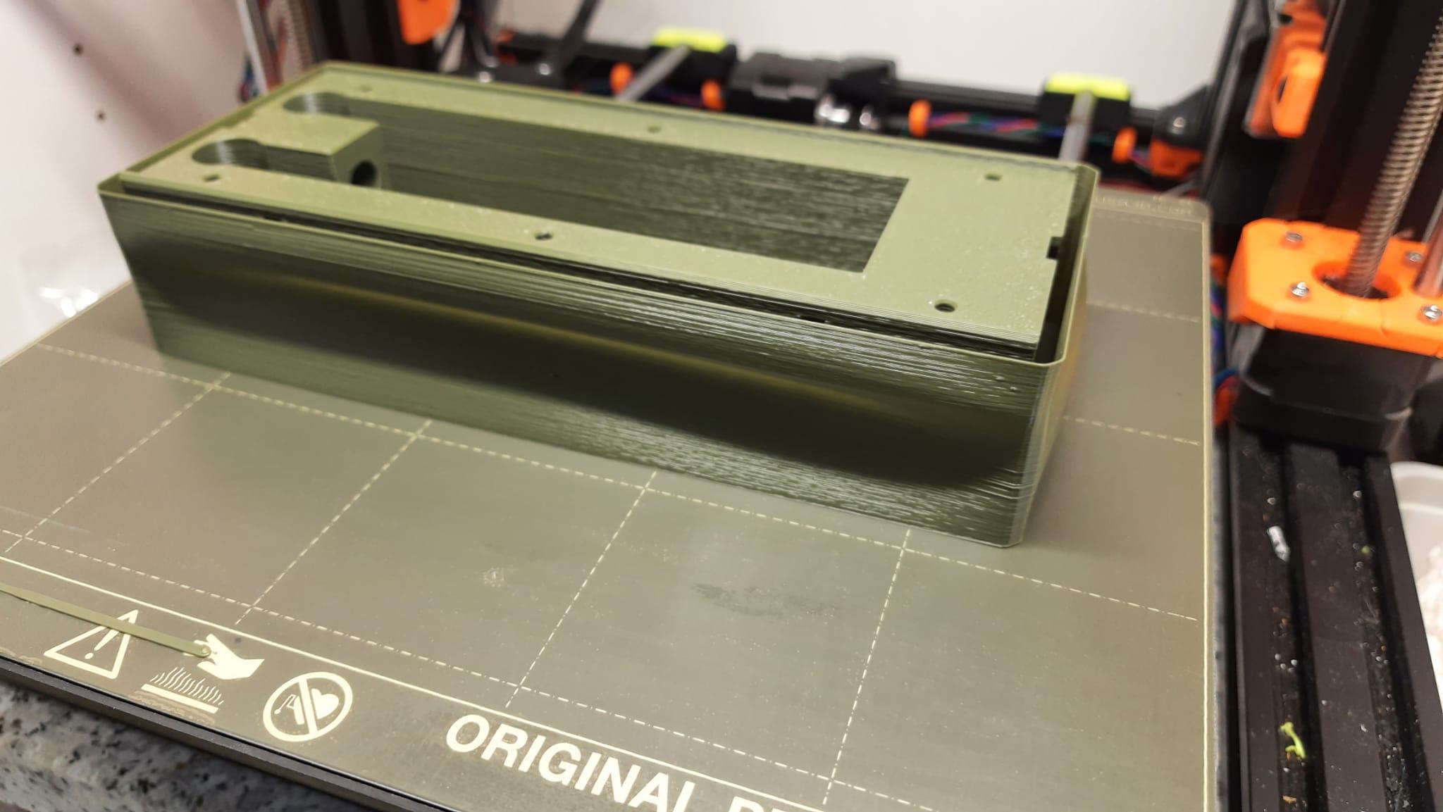

Beim grünen Druck hab ich mir dann Mühe gegeben, glattes PEI mit Aceton gereinigt, dünn Dimafix drauf und zusätzlich eine Schürze gedruckt, welche es sauber verzogen hat im Laufe der Druckzeit, aber erst allmählich, immerhin liegen die oberen Layer ja sauber auf. Auf die Verformung der Schürze kann ich mir keinen Reim machen, die oberen 20% sind wie sie sein sollen, in der Mitte ist es irgendwie "eingesaugt"...
Betthaftung ist gut, den Rand hätte ich mir sparen können, nur eine blöde Entgraterarbeit. Offenbar hat es das Blech ein klein wenig hochgezogen. Vielleicht muss ich doch so eine 3M PEI Folie kaufen (ich mag das Aufkleben gar nicht, wegen den Blasen und so... eine Kunst, die wohl nur ein Autofolierer versteht) und auf eine entsrpechend dicke Stahlplatte aufkleben (also 3-4mm?), ist aber auch nicht so einfach zu organisieren in vernünftig plan. Die Wand sieht am Foto schlimmer aus, als sie ist, die LED-Beleuchtung leutet das in einem sehr kritschen Winkel an, in der auch kleine Überhänge lange Schatten werfen. Die Z-Spindeln haben zwar keinen schönen Rundlauf (dessen Fehler die Stabführungen wsl. nicht zu 100% aufnehmen können), so schilmm ist er aber auch nicht :d...

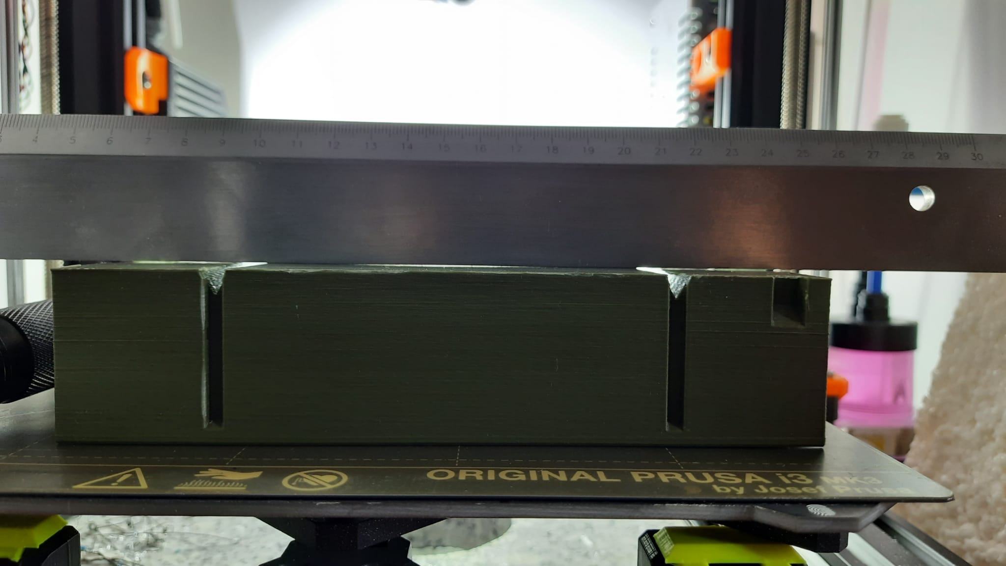

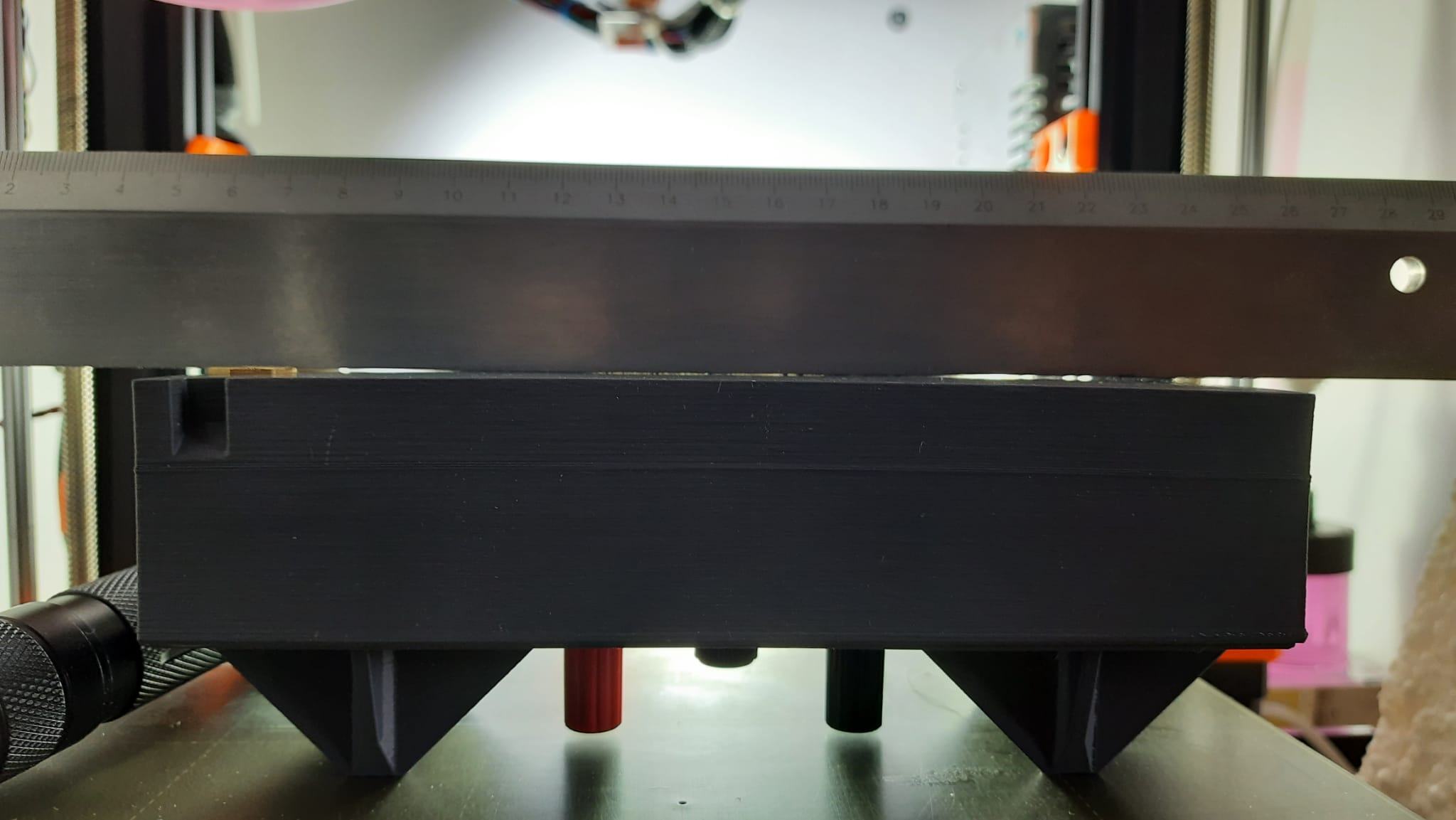

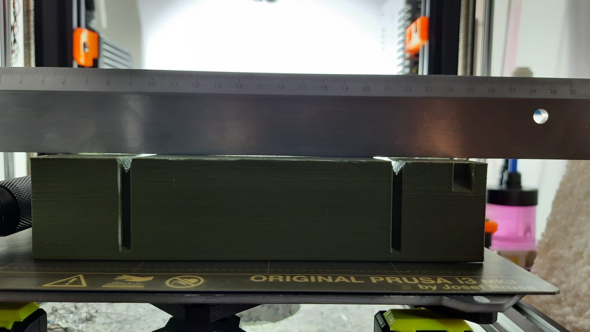

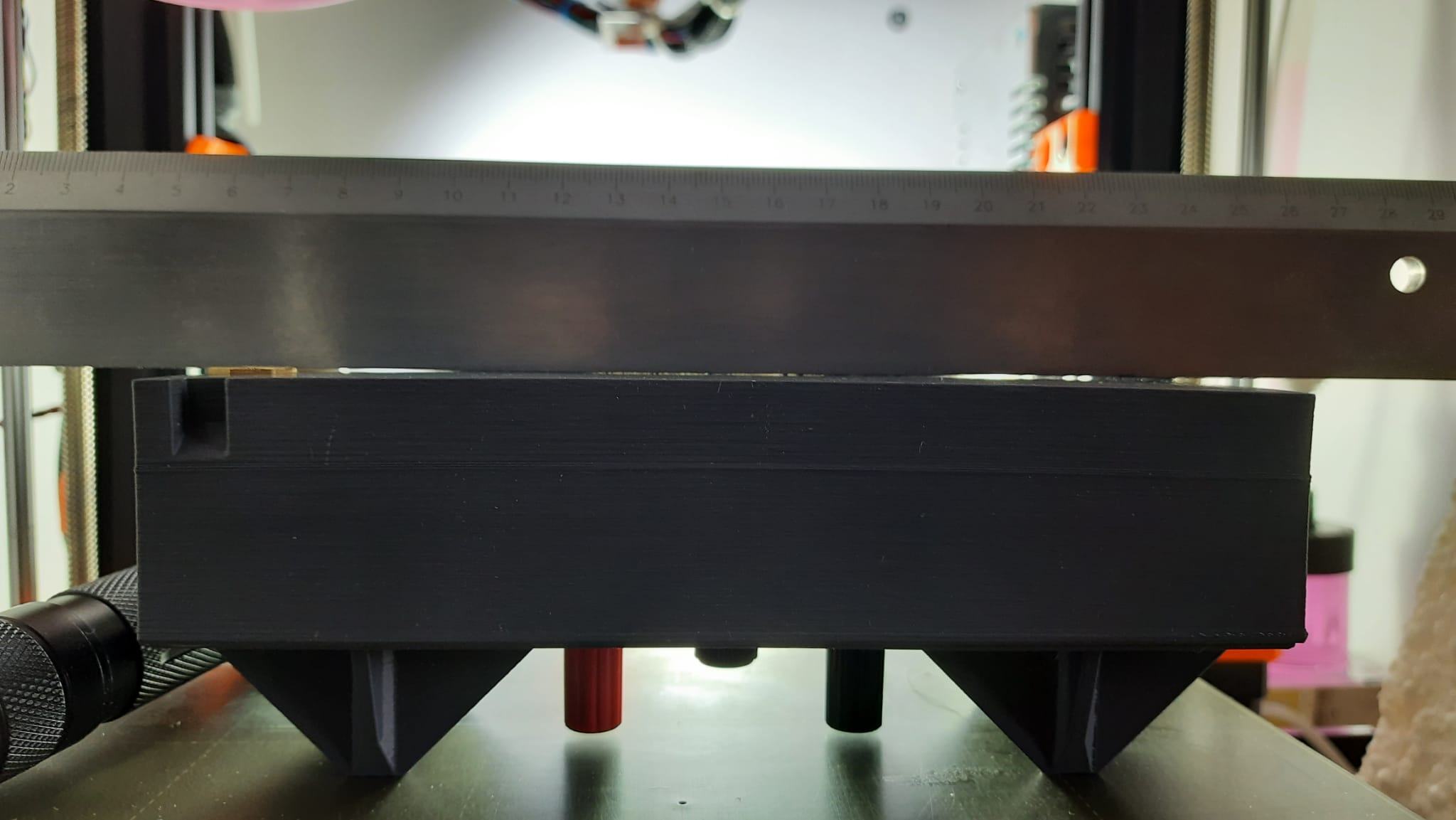

Hier die Bauteile dann im Vergleich mit dem Stahl-Lineal und einer Lichtquelle dahinter - Lichtspalt. Beim grünen Teil hab ich konstruktiv noch nachgearbeitet, ich hab die Hull-Line weggebracht und 2 Nuten gemacht, um die Wand zu unterbrechen, ich dachte, das könnte wie eine "Dehnfuge" wirken. Was dabei rausgekommen ist, ist recht spannend, wie ich finde.
Das Bauteil werd ich so erstmal zweckmäßig verwenden können, ist ein Stromadapter für ein Clansman Funkgerät (statt dem Akku).
Wirklich zufrieden bin ich damit aber nicht.
Ob es vielleicht einfach eine aktive Bauraumheizung benötigt? 47°C hatte es während des Druckes, bei ca. 25-28°C Raumtemperatur.

Druckersetup ?
wer mit seinem Drucker endgültig fertig ist und nichts mehr zu verbessern hat,der werfe den ersten Stein !

Setup sieht so aus:
Hemera Directdrive mit CU Volcano + Socke
plated Copper 0.4mm Düse
NTC3950 Thermistor in 3mm Patrone
Bett ist ein Klon MK52 mit Struktursheet und Isolierung.
Bauteilkühlung mache ich über einen 5015 Radiallüfter
Langfristig soll die Elektronik aus dem Bauraum raus und idealerweise soll die Bauteilkühlung nicht mehr mit der warmen Luft aus dem Bauraum erfolgen. Da ich aber recht wenig ASA drucke geht das so schon. Materialen wie PA, PP, PC oder PMMA sind derzeit kein Thema. Wenn das interessant wird, dann werde ich wohl auch direkt auf einen PT100/1000 oder noch besser Typ K Fühler umsteigen. Die sind bei >300°c Düse genauer.

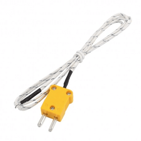

Die NTC haben das Problem, das die Temperatur-Widerstand Kurve nicht linear ist, sondern bei höheren Temperaturen immer flacher wird. Generell sind die typischen NTC 3950 i.d.R maximal 300°C freigegeben. Der Widerstand ist irgendwann so klein, dass es erhebliche Abweichungen vom Sollwert geben kann. Marlin und Klipper nutzen soweit ich weiß einfache Wertepaare (Temperatur/Widerstand bzw. Spannung) um die Temperatur anzuzeigen.
Bei richtigen Thermoelementen wie Typ K (NiCr-Ni) ist die Toleranz dagegen deutlich niedriger, weil das zugrundeliegende Prinzip ein anderes ist. Deshalb funktioniert Typ K ziemlich locker bei -200°c und sogar bis 1000°c und ist dabei genauer als ein nicht kalibrierter NTC. Dafür sind NTC erheblich günstiger in der Herstellung und einfacher in der Handhabung.
PT100 bzw. PT1000 sind dagegen (wie NTC) einfache temperaturabhängige Widerstände, allerdings aus Platin (PT). Dort ist der Messbereich auch größer als bei NTCs, soweit ich weiß ist die Genauigkeit ebenfalls besser. Allerdings ist auch hier die Handhabung komplizierter, wie auch die Typ K kann man die PT100/1000 nicht einfach an einen ADC Eingang des Druckerboards anschließen, sondern braucht eine entsprechende Ansteuerung bzw. Adapterplatine dafür.
Letztendlich geht es ja "nur" darum, das du in der Druckerfirmware eine möglichst genaue Zuordnung von der am Hotend gemessenen Temperatur zur in der Firmware angezeigten Temperatur hast. Das bekommt man einerseits durch eine möglichst kleine Toleranz des Messfühlers und andererseits durch eine gute Messstrecke hin. Dazu zählen auch die Wertepaare in der Firmware. Man kann theoretisch auch jeden NTC 3950 händisch vermessen und damit eine exakte Widerstandskurve in Marlin/Klipper anlegen. Dann ist das Teil extrem genau - zumindest innerhalb des vorgesehenen Temperaturbereichs. Das ist mit PT1000 und Typ K natürlich nicht nötig, was Arbeit spart und eine Fehlerquelle vermeidet.
Klipper Thermistor Werte: https://github.com/Klipper3d/klipper/blob/master/klippy/extras/temperature_sensors.cfg
Klipper Thermistor Logik: https://github.com/Klipper3d/klipper/blob/master/klippy/extras/thermistor.py
Die typischen Temperaturfühler mit dem gelben Stecker, welche man z.B. an ein Multimeter anklemmen kann sind Typ K ;)
echt,das wäre cool,wobei ich mir nicht vorstellen kann,das mein Tempfühler einerseits 450° abkann,aber trotzdem genauer sein soll über diesen weiten Bereich
Musst dir die Kennlinien ansehn, es hat alles seine Vor- und Nachteile. Der PT ist linear, die NTC nicht, was ein Vorteil oder Nachteil sein kann, je nach Bereich. Du möchtest viel Widerstandsänderung bei wenig Temperaturänderung, dann kannst du gut messen. Mit den richtigen NTCs (auf einen gewissen Zielwert hin) misst man genauer und billiger als mit PT, der PT kann dafür einen besseren Bereich abdecken, einfach formuliert. Würde aber den Rahmen sprengen hier.
Vorerst bleibt der NTC, der ist (mir) genau genug bis zu den 280°C, PEEK usw. interessiert mich eh nicht. Und nachdem das CF-PC (das heißeste Filament, das ich besitze) damit gut wird... tu ich mir den Aufriss nicht an, den ganzen Waküpfusch zu zerlegen.
Mein nächster Drucker bekommt bestimmt einen PT. Klugscheiß: PT haben schon auch Fertigungstoleranzen... je nach Klasse, was man so kauft.
Thermoelemente mag ich nicht verwenden. Nicht in Bastelhardware. Das ist mit den Übergängen nicht so easy, mit denen kann man nicht so einfach fricklen wie mit NTC/PT. Imho sind die Thermoelementmessschaltungen nicht trivial genug, um im 3D-Drucker-Tech Level den PT entsprechend outzuperformen. Mag sein, dass ich irre - man belehre mich - ich glaubs aber nicht.

So, zur Sache mit der Luftfeuchtigkeit:
Im Zimmer selbst hat es 28°C/49%
Am Druckergehäuse (außen, "Messgerät" steht drauf) hat es 30°C/43%.
Im Druckergehäuse auf Betthöhe (diagonal gegenüber vom Calciumchlorid-Block) hat es 43°C/18%
Im Gehäuse oben hat es 48°C (hab hier nur Temp.)
Müssten also etwa 12g/kg Wasserdampf sein im Zimmer, im Drucker dann ~8,5g/kg, immerhin 30% Reduktion.
