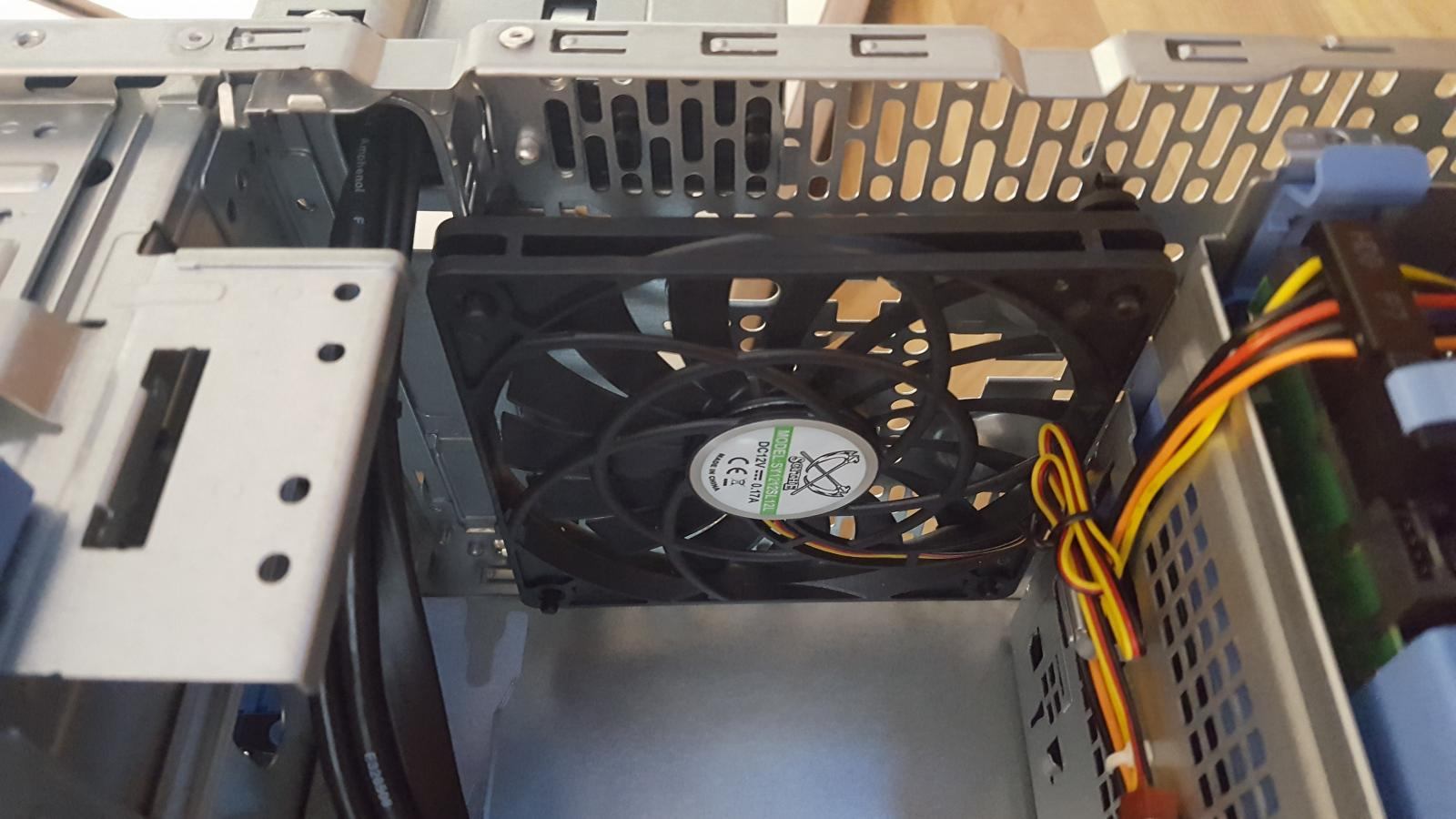

Hi Zusammen,
Ich habe nun den Lüfter bestellt. Mir ist allerdings nicht klar, wie ich den in die Gehäusefront bekomme.
Wie habt ihr das denn gelöst? Hab die Gehäusefront abgemacht, aber ich weiß nicht, wie ich den Lüfter befestigen soll bzw. Wo der wirklich zwischen Gehäuse und Frontblende passt.

Hi Zusammen,

Welchen Lüfter? Wenn du den aus dem Startpost hast, dann ist alles i.O. Einfach Blende ab und mit Kabelbindern oder ähnlichem befestigen.

Hi define ,
ja genau den habe ich.
Hast du mal ein Screenshot, damit ich sehe, wo er das befestigt ist? hatte es schon an ein paar stellen probiert, aber das war nich so ideal.

Hi define ,
Gruß Jaro
Im Startpost beim Link zum Lüfter sind auch zwei Links Q ak. Quellen die auch ein Bild von der Anbringung enthalten

Schau mal hier - ich hab die Gummipuffer in das Lochblech gesteckt und ihn dann darauf montiert.
Saubere Arbeit. So habe ich auch gemacht, allerdings von innen :) Wusste nicht, dass es hinter der Abdeckung genug Platz für den Lüfter gibt. Ich werde wahrscheinlich den Lüfter umsetzen.
