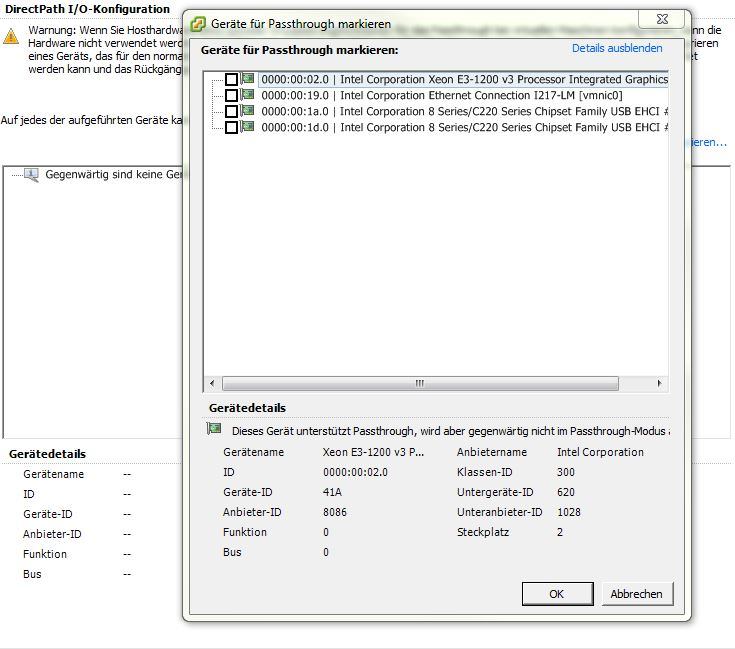

Guten Morgen,
ich habe von einem N54L mit ESXi 6.0U2 auf einen T20 umgestellt. Leider bekomme ich die im Startpost erwähnte Intel 1000/PRO PT Quadport nicht dazu, sich im ESXi zu zeigen. Ich habe nun schon ein Treiberpaket https://vibsdepot.v-front.de/wiki/index.php/Net-e1000e nachinstalliert, welches aber keinen Erfolg hatte. Ihr schreibt in diversen Posts, dass sie bei Euch problemlos läuft. Könnt ihr mir ggf. noch einen Tip geben?

Guten Morgen,

Die Karte wird ohne jeden Treiber erkannt,
-evtl defekt ? ... wo gekauft (China Clone erwischt?) ?
-In welchem Slot ? (unterster wäre ideal)
-Leuchten die LEDs (linkLED) wenn du ein Kabel (muss am Switch oder Router hängen) im betrieb ansteckst ?
-siehst du die Karte im PCI Passthrough Menu ? (da die Lans erst bei Connect angezeigt werden)
Hallo pumuckel,
ich habe beide, den 4x angebundenen und den 16x PCIe getestet. Die LinkLEDs leuchten beim Start auf und wenn ich ein ein Kabel connecte, dann leuchten sie auch. Zu Passthrough:

Hallo pumuckel,

.. das ist nicht das passthrough menu, sondern die zuordnung zur VM (weißt do wo es ist ? )
schonmal in nen anderen PC gesteckt (wenn du einen hast) ... wobei das Linklicht schonmal gut ist
wo gekauft (link dazu)?
du hast gelesen, dass die Lan Schnittstellen in der Verwaltung erst auftauchen, wenn ein Link aktiv ist... nicht dass du versuchst mit einem Lankabel das zu machen
... darum die Frage ob er im passthrough menu ist
also mind 1 kabel an den T20 (interne) und 1-4 kabel an die Intel PT
... evtl sagst du noch kurz , ob du esxi kennst :)
vSphere-Client-> Konfiguration -> Erweiterte Einstellungen zeigt auch nichts an. gekauft ist diese hier
Genau die (zwar nicht von Dort, aber das Modell) läuft hier ohne jeden Treiber ohne Mucken
.... wenn du den Client verwendest schau mal unter Direct path i/O Config und screenshotte das mal
Advanced Settings / Configure Passthrough
(arbeite meist mit proxmox, drum muss ich grad suchen wo der Punkt ist ^^)
p.s. den webclient in 6u2 kennste ? .... https://hier_ip_des_esxi_einfügen/ui (bitte nicht einfach draufklicken ^^)
Also wie gesagt, es zeigt nichts an. Ich bin heir etwas ratlos, obwohl ich seit Jahren ESXi im Einsatz habe, hatte ich solche Issues noch nicht. Ich bin zwar kein Spezialist, kann aber doch ganz gut damit umgehen.
Hier der Screen:
Gruß
onlinepilot
sieht dann defekt aus (ohne diagnose - imho)
schonmal wo anders reingesteckt ?
ist ja ein Refurbished Teil (ausgebaut) ... wobei der Händler ok ist ... kann passieren
die üblichen layer 8 Probleme (ebcak´s) wie falscher Sitz etc haste ja schon ausgeschlossen wie ich sehe
Mehr Hilfe kann ich atm leider nicht leisten :(
Leider kein anderer Host mit PCIe Port vorhanden. Das nächste in das ich sie stecke, ist dann wohl in den Karton, zurück zum Absender.
