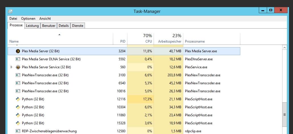

Also ich hab schon mit meinem alten Server (HP X510, E5800 (Dual Core 3,2GHz), 4GB RAM) auf 3 TVs gleichzeitg Full HD MKV's gestreamed. Wenn ich auf dem T20 3 Full HD Streams (inkl. Transcoding) laufen habe, langweilt sich die CPU zu Tode... zwischen 5 bis maximal 20% CPU Last pro Stream
...Der 2014 Mac Mini erreicht mit Dual Core i5 @ 1.4GHz (i5-4260U) einen Passmark-Wert von 3651. Ein Full-HD-Stream braucht 2000, das reicht also nicht mal für zwei Full-HD-Streams. Nicht mal der Dual Core i7 @ 3.0GHz (i7-4578U) packt das, Passmark: 5204. Wie soll das für 3 Full-HD-Streams reichen?
Ich hab keine Ahnung von Passmark-Werten der einzelnen CPUs und wie viele Passmark-Punkte ein Stream in der Theorie braucht, ich kann es dir nur aus eigener Erfahrung sagen. Es gibt eben immer noch Unterschiede zwischen Theorie und Praxis :rofl:
Außerdem wäre ich mit Aussagen wie
Welcher i5 genau? Glaub ich dir nicht, sorry...
vorsichtig, wenn andere User dir schon helfen wollen und ihre realen Erfahrungen mitteilen.
Schöne Grüße und viel Spaß beim transcoden...
Edit: Hier die Server-Auslastung bei 5 Streams, davon 3 mit Transcoding...
