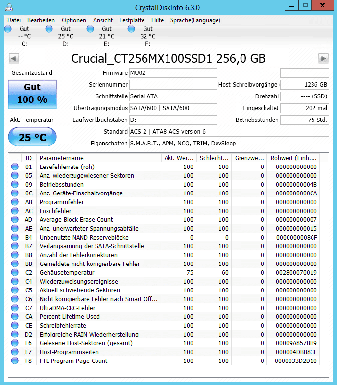

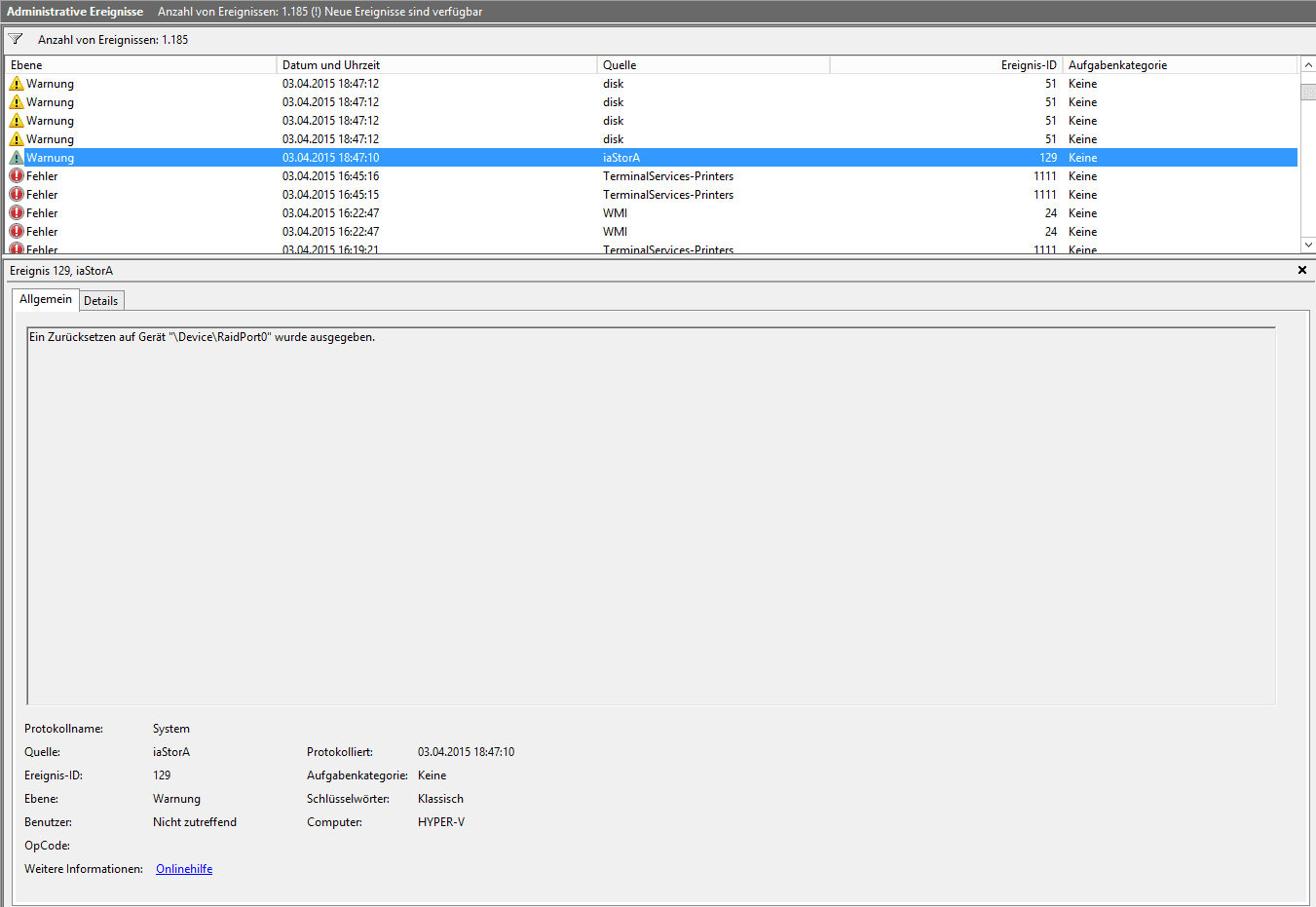

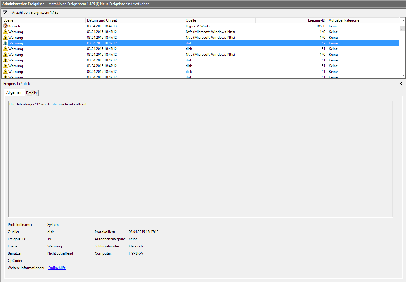

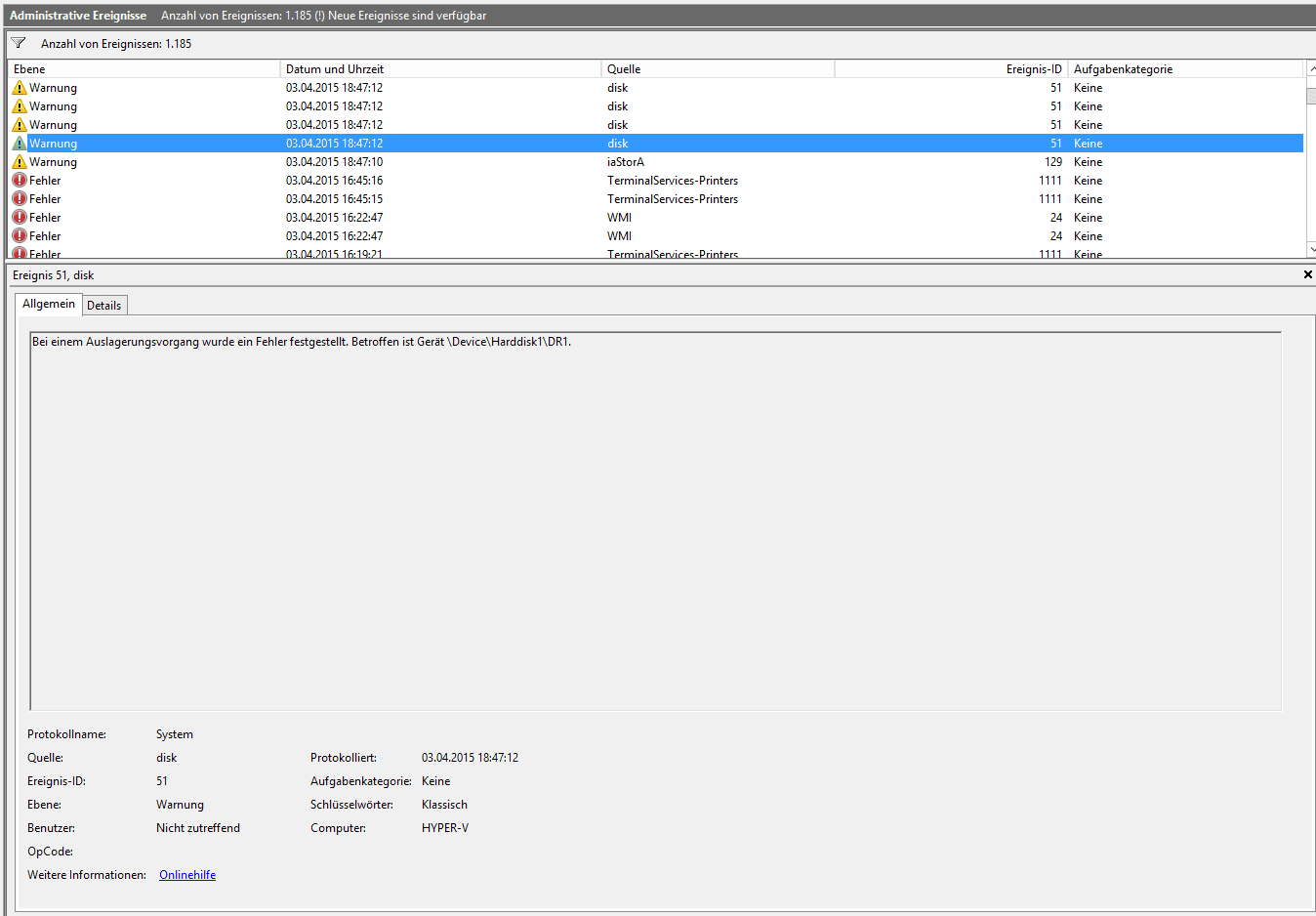

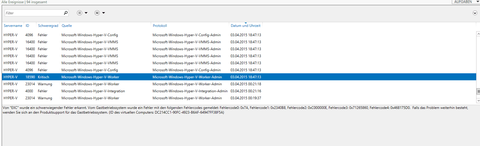

Heute ist mir bereits zum zweiten mal eine SSD (MX100 mit MU02 Firmware) im T20 "abhanden" gekommen. Das blöde ist, dass auf dieser meine VHDX Dateien liegen. Habt ihr vielleicht eine Idee, woran das liegen kann? Ich habe mal ein paar Screenshots vom Eventlog angehängt. Als Erstmaßnahme habe ich das entsprechende SATA Kabel gegen ein neues getauscht. Mir ist außerdem aufgefallen, dass im BIOS die SATA Ports auf "RAID On" laufen. Meines Wissens laufen die Festplatten dann aber trotzdem im AHCI Modus solange kein RAID konfiguriert wurde oder?
