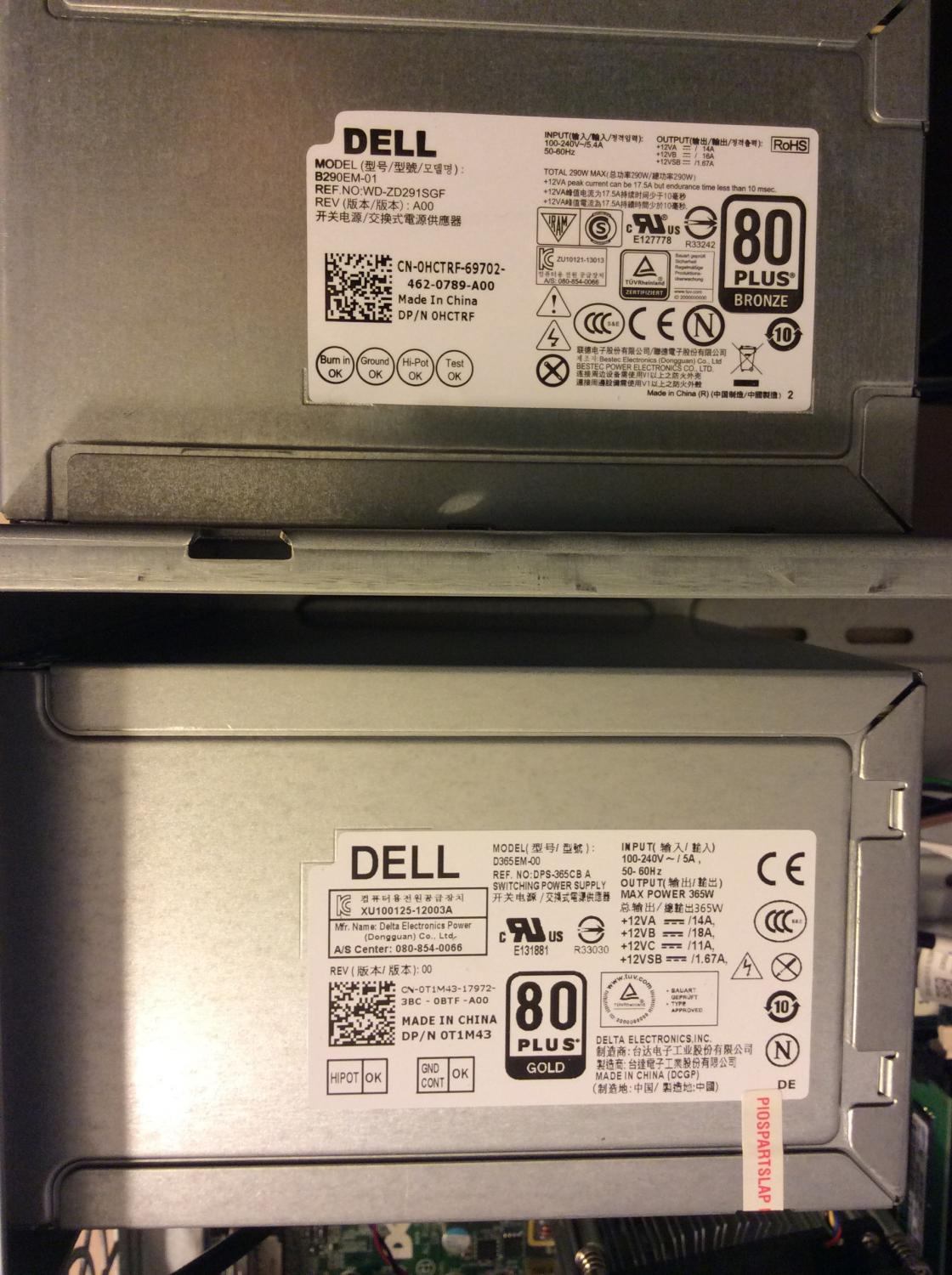

So hab nun auch dieses 365W Dell Gold NT verbaut. So schlecht ist GTX 960 vorallem im Vergleich zur 750 (Ti) aber nicht und (deutlich) schneller.
Hat jemand schon eine neue 960 GTX mit dem 365 W NT gestestet? Vorausgesetzt werden laut den Herstellern offiziell immer 400 W.
Laut der erste Seite hier ist der T20 Gehäuselüfter ein Sunon PSD1209PLV2-A, in meinem T20 steckt allerdings ein anderer. Im T1700 ist dieser Sunon, jetzt ist die Frage welcher leiser/besser ist. :-D
Erfreue mich doch mal mit ein paar Handfesten Info's und auch die anderen hier. Welche gtx und was für ein Lüfter ist da in deinem T20 genau verbaut? ;) Da sollen andere ja auch was von haben.
Die GPU ist immer noch eine Palit GeForce GTX 750 Ti StormX Dual ;-). Es wurde nur das Dell B290EM-01 80 Plus Bronze gegen ein Dell D365EM-00 80 Plus Gold gewechselt. Die Frage bezog sich nur darauf ob jemand mit diesem Dell 365 W eine 960 GTX getestet hat.
Der bei mir original verbaute T20 Gehäuselüfter ist ein Foxconn PV903212PSPF 0C (12V, 0,60A; 83 CFM WC236-A01).
Alternativ hätte ich eben jetzt noch den Sunon PSD1209PLV2-A (12V, 0,35A; 79CFM WC236-A00) .
der Sunon war bei mir sowohl im T1700 als auch im T20 laut sind beide nicht hab aber das Gefühl dass das T1700er Nt etwas Leiser ist.
Gtx 960 mit 365w NT ist absolut kein Problem.

ich habe zwei T20 und zwei T1750 Gehäuse.
Beide Netzteile des T1750 sind leiser,kaum zu hören, als die T20er Netzteile.
Die T20 Netzteile "rattern metallischer" , ähnlich den Gehäuselüftern ,beider Gehäuse, aber lauter.
Der Gehäuselüfter vom T1700 ist für uns "Stromsparer" wertvoller, weil sparsamer :) ..
naja viel , so gut wie gar nichts, macht es aus im Betrieb wenn er mit niedrigen Drehzahlen dahin "lüftert" ...
hier paar Bilder für dich Janero und die "Page One" Sammlung, falls du sie brauchst, von den Netzteilen und Gehäuselüftern:
