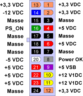

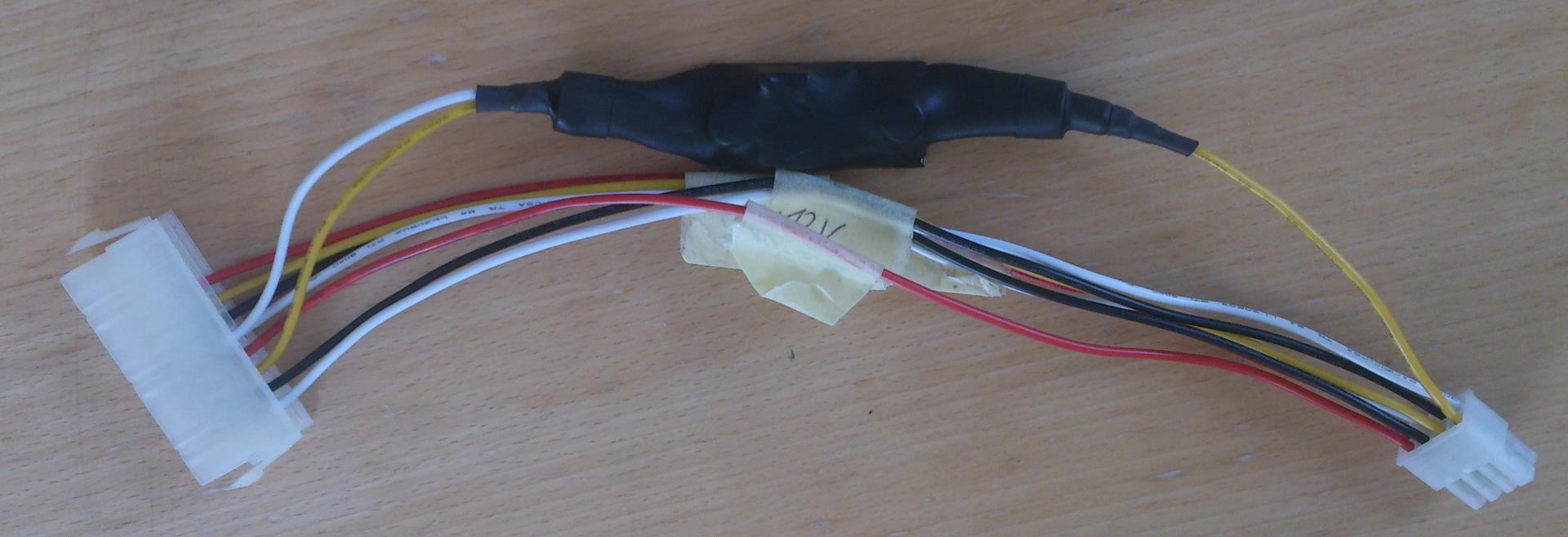

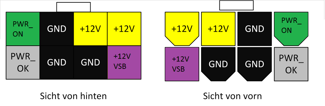

es hat zwar doch etwas länger gedauert, aber mein Adapterkabel für den Netzteilmod ist nun endlich fertig :-). Jetzt will ich mal kurz noch etwas dazu schreiben...
Zutatenliste:
Für die Pinbelegung habe ich mir die zwei Bilder zur Hilfe genommen:
  • weiblicher ATX-Stecker (also das was auf dem Mainboard sitzt bzw. die Seite die beim Verlängerungskabel erhalten bleibt):
  • 8-Pol-Stecker:
Hinweise:
Das Stromkabel (Wentronic Internes Stromkabel (2x 5,25mm Stecker auf PCI Express 8-polig) schwarz), war leider defekt... Zwei Kunsstoffpins (also in denen die Metallpins stecken) waren nicht getrennt und einer, der angefast sein sollte war es nicht. Ich habe das nachträglich mit einer Säge und dem Skalpell zurecht geschnitzt. Allerdings habe ich die Kosten vom Shop erstattet bekommen und musste das Kabel nicht zurückschicken. Weiterhin hat es gut 10 Tage gedauert bis die Bestellung der beiden Kabel da war. Wobei der Support schnell und freundlich war. Der DC/DC-Wandler war allerdings schneller da als erwartet :-).
Ich habe dann einfach die passenden Pins aus den Steckern entfernt und in den 8-Polstecker gesteckt. Desweiteren habe ich einfach ein zusätzliches Massekabel vom ATX-Stecker für den DC/DC-Wandler herangenommen. Am DC/DC-Wandler hab ich das getrennte 5 VSB-Kabel an IN+ und das zusätzliche Massekabel an IN- gelötet. An OUT+ habe ich einfach die andere Hälfte des 5 VSB-Kabels gelötet und in den 8-Polstecker gesteckt.
Danach einfach ein Labornetzteil (oder was auch immer für eins) mit 5 V an IN+ und IN- anschließen und mit dem Multimeter die Spannung über OUT+ und OUT- messen und den Podi solange drehen bis das Multimeter 12 V anzeigt.
Zum Schluss habe ich dann noch einen Tropfen Loctite auf die Schraube und mit Hilfe von Schrumpfschlauch das ganze etwas geschützt.
Und das Resultat sieht so aus:
(ja, habe an der einen Ecke den Schrumpfschlauch kaputt gemacht, etwas zusehr gedehnt ;))
Vielleicht konnte ich ja jemanden damit helfen. Wenn es Fragen gibt, helf ich gerne.
Beste Grüße
Edit:
Hab noch etwas vergessen... Beim Einbau des Netzteils hatte ich Probleme es reinzuschieben. Meins war etwas länger als das von Dell und ich musste das Mainboard und den Gehäuselüfter dazu ausbauen damit ich es einbauen konnte. Und selbst da ging es gerade so rein. Mein Netzteil hatte genau die Länge des Abstands zwischen den beiden Kunststoffteilen an der Oberseite (also hinten und in der Mitte).
Ich wollte das nur noch ergänzen, aber vielleicht war ich auch nur zu blöd und es geht auch einfacher :-)
Danke für deine Anleitung bezüglich des Netzteil Mods! Habe mal die Teile nach deiner Liste bestellt!
