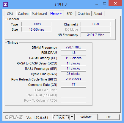

die P4600 igp ist nur im Xeon
2x 8GB Elixir M2F8G64CB8HB5N DI (1600MHZ)
Bei CPU-Z steht folgendes:
M2F8G64CB8HB5N-DI -> 1600er
M2F8G64CB8HB5N-DG -> 1600er
M2F8G64CB8HB5N-CG -> 1333er
welche dann genau?
