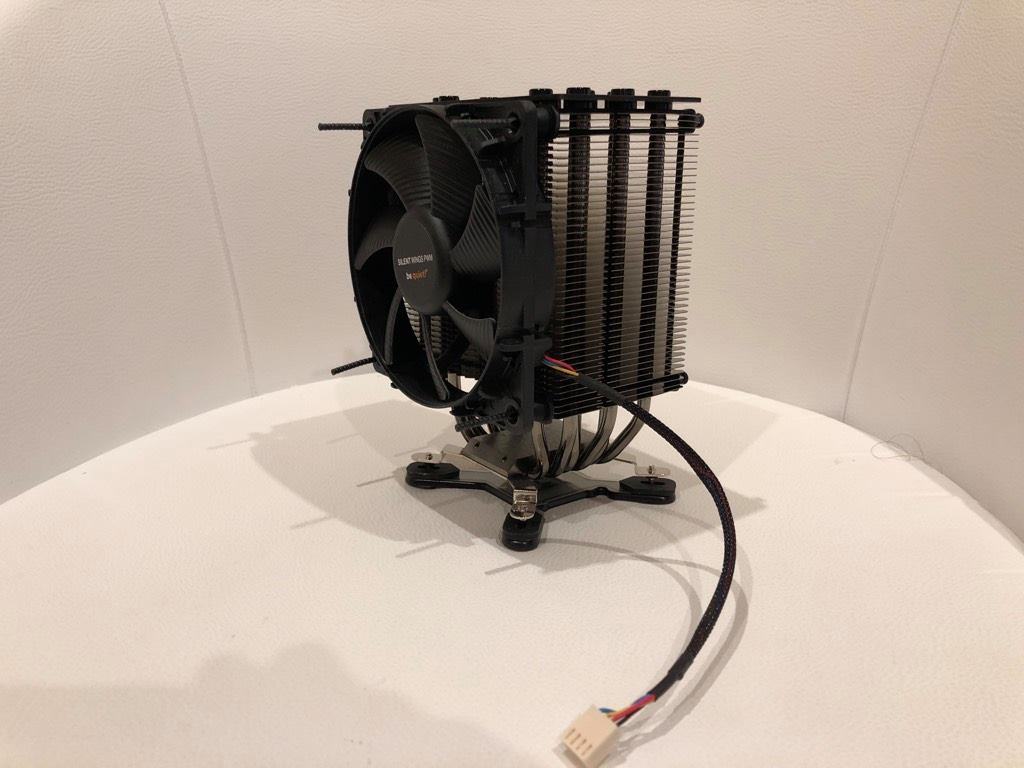

Ich will meinen T-20 etwas aufrüsten. ich hab die Chance einen E3 1270 v3 zu bekommen, sammt einem Kühler von BeQuiet. Er kann mir zu dem Kühler wenig sagen (welches Modell) Nur das er ca. 15 cm hoch ist. Ich weiss jetzt nur nicht ob ich ihn auch ins T-20 Gehäuse rein bekomme, kanns momentan auch nicht messen da ich nicht daheim bin. Es handelt sich um dieses Modell:
Kann mir jemand sagen was die Maximalhöhe des Lüfter sein darf ?
Brauch ich noch irgendwelche Adapterkabel um solch einen Lüfter betreiben zu können ?
Gruss

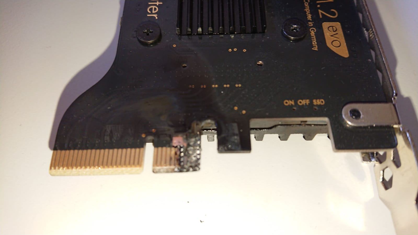

Hallo an alle,
hatte jemand von euch schon ein defektes original Netzteil? Meines ist gestern kaputt gegangen, nach wie ich finde wenig Betriebsstunden für einen Server...
Würdet ihr gegen eine gebrauchtes originales, anderes gebrauchtes Netzteil (Adapter vorhanden) oder gegen etwas Neues tauschen?

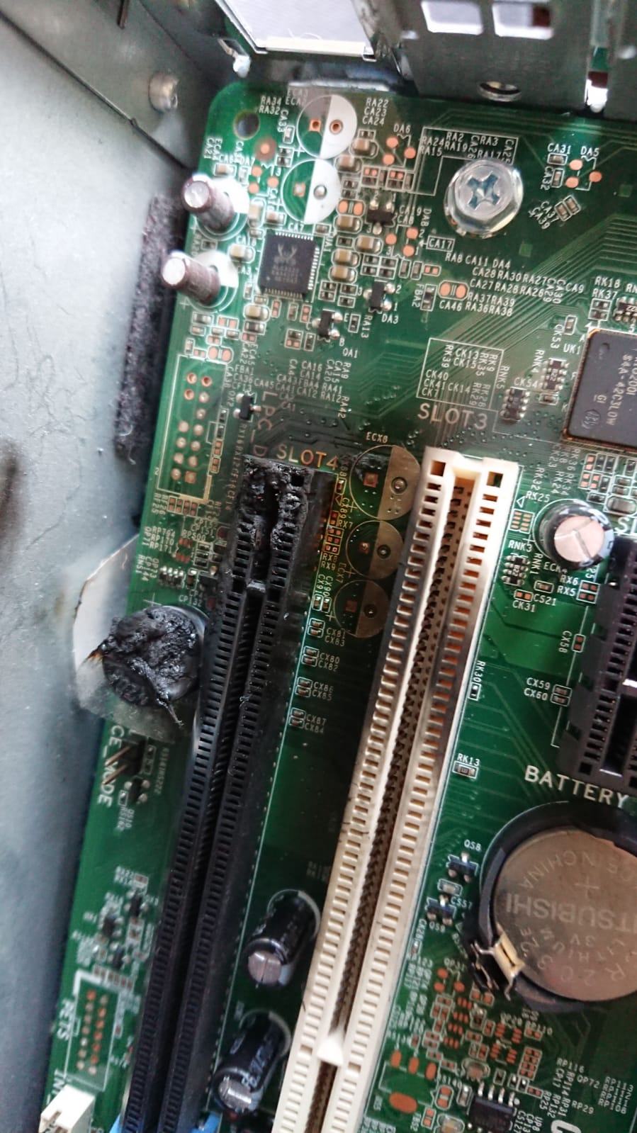

Nach näherer Betrachtung ist nicht das Netzteil defekt, sondern ein NVME-Adapter hat im unteren Slot einen Brand vermutlich durch Kurzschluss verursacht. Leider ist der Slot und der Adapter dabei irreparabel beschädigt worden. Der T20 und damit auch das Netzteil laufen aber noch.
Sehr interessant. Ich dachte zunächst, es wäre ein billiger M.2 Adapter, aber der Premium-Adapter von Aqua Computer? Krass.
Wenn ich mich recht erinnere, gab es schonmal einen Fall mit einer abgeschmorten GTX1060. Ob es da Zusammenhänge gibt?
RMA-Anfrage bei Aqua Computer läuft. Die GraKa war doch aber sicher im oberen, blauen Slot eingesteckt oder?

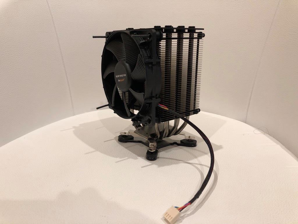

Hallo zusammen
Gruss
Ein E3-1270 v3 läuft bei mir seit ca. 6 Monaten stabil mit dem original Prozessorkühler. Wird max. handwarm. Im System läuft noch eine GTX 1070 die jetzt endlich Power bekommt. Die Performancesteigerung bewirkt vor allem das jetzt mögliche Hyperthreading. Mit einem 350W Netzteil und 2 1TB SSD wird nur die Grafikkarte gut warm. Aber störte im Winter und bei den doch teils frostigen Temperaturen nicht weiter.
Cinebench R15 steigerte sich im Multicore von 530 auf 737 Punkte. Verglichen mit den modernen Prozessoren der Intel 8er Serie oder den schnelleren Ryzen noch ok, aber ich wollte nicht das ganze System mit Board, Ram, Windows neu installieren. Ach ja, System lief nach Prozessortausch ohne Neu-/Nachinstallation. Nur im Bios das Hyperthreading noch einschalten!
Viel Spaß beim Umbau (Mainboard blieb bei mir im Gehäuse - nur Schrauben v. Lüfter abschrauben, säubern, neue Paste und CPU auswechseln).
Ein E3-1270 v3 läuft bei mir seit ca. 6 Monaten stabil mit dem original Prozessorkühler. Wird max. handwarm. [...]
Ich geh davon aus, dass allein das Säubern und neue Paste auftragen die Leistung des Originalkühlers schon erheblich steigert!
