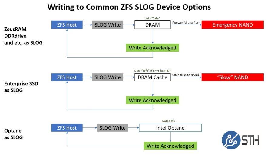

@sch4kal: Danke für Deine Antwort. Optane wäre natürlich noch besser, aber ich dachte eher an eine gebrauchte P3700 oder was vergleichbares. Gibt es Erfahrungen mit Consumer-Optane-SSDs für diesen Einsatzzweck? Wenn man Write-Back-Caching macht sollte die SSD ja in der Lage sein, bei einem Stromausfall noch nicht aus dem flüchtigen Cache zurückgeschriebene Daten wegzuschreiben, was größere Kondensatoren erfordert. Das ist m.W. ja - neben Unterschieden bei Haltbarkeit und Performance unter Dauerlast - einer der Hauptunterschiede zwischen Consumer- und Enterprise-SSDs. OmniOS mit napp-it ist auf jeden Fall eine Überlegung wert, wenngleich ich momentan - einfach aus Interesse - zu Nutanix CE tendiere.
Noch ein Gedanke: Wenn ich doch bei ESXi bleibe, dann hätte FreeNAS + ZFS + iSCSI den Vorteil, VAAI-Support nutzen zu können. Support für VAAI hat m.W. kein anderes freies Storage-OS - oder?
Gruß, Jan
Optanes haben keinen DRAM-Cache:
