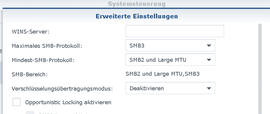

ich habe gerade unter Systemsteuerung/Dateidienste/SMB/Erweiterte Einstellung mit den SMB-Versionen herum gespielt. Von "geht gar nix mehr", über 33MB/s bis Raten von 70MB/s hatte ich alles dabei. Dumm nur, dass er wieder auf den 50MB/s gelandet ist. Keine Anhung warum oder was ich geklickt habe, denn die 70MB/s waren schon mal ein Fortschritt.
Damit nach wie vor:
Schreiben auf XPenology: ~110MB/s
Lesen von XPenology: ~52MB/s
(eingebundene Windowslaufwerke)
