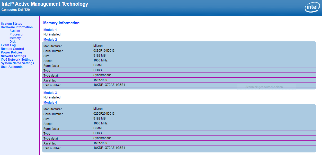

Mein Beitrag zur Ram Kompatibilitätsliste bezüglich preiswertem ECC Ram:
8GB V7 DDR3-1600 ECC DIMM CL11 Single(EAN: 5050914992347)
Die zwei Riegel, die Ich im Einsatz habe werden übrigens als Micron identifiziert:
