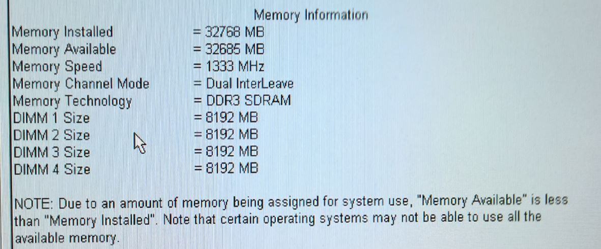

32GB =4x 8GB GEIL Black Dragon Gamer RAM DDR3 1333 PC3-10600 CL9 GNB332GB1333C9Q
Arbeitsspeicher wird perfekt erkannt als 1333 und Dual
@Cobrion
Danke für deine Ausführungen...
@Administration
Bitte im 1. Post aufnehmen das dieser Arbeitsspeicher problemlos mit dem Dell T20 zusammen arbeitet.
in der Anlage Bilder von vorne/hinten

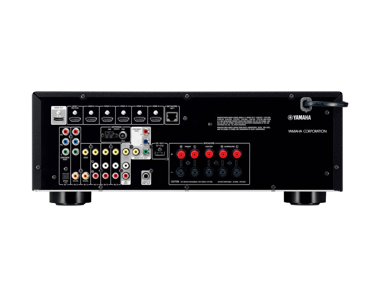

Es handelt sich um den Yamaha RX V477
Ich möchte einfach nur Ton ausgeben, wenn es Digital ist, noch besser.
Den Dell T20 habe ich über HDMI mit dem fernseher verbunden, jetzt möchte ich nur den den Ton ausgeben über den Yamaha Verstärker.
Bild von der Rückseite des Yamaha habe ich eingefügt

Da er aber das Signal des internen Soundchips in seinen Yamaha kriegen will, bleibt mangels anderer Ausgänge des T20 nur das analoge Kabel.
Sofern nicht etwas gewünscht ist, dass über Stereo hinausgeht (also 5.1 oder 7.1 usw.), sollte der Weg über ein 3,5mm-Stereo-Klinke-auf-Cinch-Kabel der einfachste sein.
Für mehr braucht es dann entweder eine Zusatzgrafikkarte, die den Ton per HDMI rausbekommt oder aber eine interne oder externe Soundkarte mit entsprechenden Ausgängen.

An welchem Anschluss schließe ich am besten die beiden Cinch Kabel am Yamaha Verstärker an?
Edit: Das Kabel geht auch oder?
https://www.amazon.de/mumbi-Audioka...inkenstecker+Zum+2+Chinch+Cinch+Stecker+Kabel
Hier das Bild:

Kannst du mir sagen wie ich das Kabel mit meinem Yamaha Verstärker verbinde?

... Kannst du mir sagen wie ich das Kabel mit meinem Yamaha Verstärker verbinde?
Den Klinkenstecker in den grünen Anschluss des T20, die beiden Cinch-Stecker in AV4 / AV5 oder AV6 (je nachdem, was frei ist und wie Du deine Eingänge am Verstärker schon belegt hast)
Und ja, das Kabel geht auch.
Manche Fernseher und Bildschirme haben auch einen mit AudioReturnChannel ARC beschrifteten HDMI-Port.
Dieser ist geeignet das Signal digital an den Verstärker weiter zu reichen.
