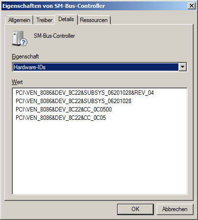

PS: Mir fehlt ein Treiber siehe Screenshot. Hat den jemand?

Ist er aber nicht. Habe alle Treiber von der Dell Seite installiert.
Guck mal dort.
SMBus-Controller wird von Windows * nicht erkannt
Bei Windows 10 findet sich der Treiber zwar auch nicht unbedingt direkt bei der Installation, aber er lässt sich automatisch nachinstallieren aus dem Gerätemanager. Aber da du die Treiber ja von der Dell-Seite nutzt, scheinst du ja eher Windows 7/8/8.1 oder Windows Server 2012/R2 zu betreiben.
Danke für den Link, werde ich heute Abend mal ausprobieren. Ich verwende Windows Server 2008 R2.

@Cobrion: Hat funktioniert, jetzt passt alles im Gerätemanager.
