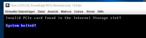

Moinsen,
eventuell kann mir hier einer helfen.
Ich hab nen DELL R610 und dafür nen H700 aus der Bucht geschossen.
Der Funktioniert auch wunderbar in einen der zwei PCI-Slots.
Stecke ich ihn in den Storage Slot fährt der Server nicht mehr Hoch und bringt folgende Meldung.
Ich habe schon probiert den SBR neu zu schreiben um aus dem H700 (1028 1f16 PERC H700 Adapter) ein H700i (1028 1f17 PERC H700 Integrated) zu machen.
Leider bleibt die Änderung nicht dauerhaft bestehen.
Hat jemand noch eine Idee?
