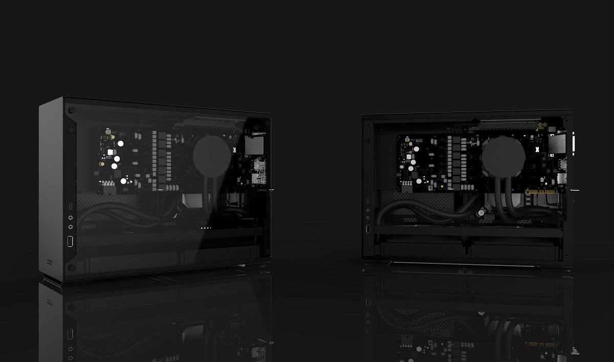

[Projekt] DAN C4-SFX - old
custom loop mit 8700k und 1080ti, wird vielleicht nicht sonderlich leise, aber dafür kompakt.
Bin gespannt, ob sich die DDC-1T samt Watercool DDC Tank LT sauber darin unterbringen lässt, aber es spricht eigentlich wenig dagegen. Entkoppelt würde dann per Membran-Entkopplung in einem der Lüftermontageplätze und der Radi wird extern untergebracht. Für eine interne Wakü ist einfach zu wenig Platz, wenn die Wakü ihrem Zweck gerecht werde soll. Lüfter mit 1000+rpm verbieten sich aus meiner Sicht jedenfalls wenn man eine Wakü einsetzt. Wenn man solche hochdrehenden Radaubrüder installiert, kann man imho auch gleich mit Lukü arbeiten. Eine interne 240er Wakü und damit eine Wakü ohne angemessene Radifläche (wenn man von CPU & GPU Kühlung ausgeht) ist meiner Meinung nach bloß raus geschmissenes Geld. Abgesehen davon gibt es mit externem Radi auf jeden Fall kein Hitzstau-Problem, ähnlich wie das mit dem man beim luftgekühlten A4-SFX oft zu kämpfen hat.

Das Gehäuse wurde für interne Radiatoren designed und ihr wollt externe verwenden. Ich bin gespannt auf die Umsetzung.
