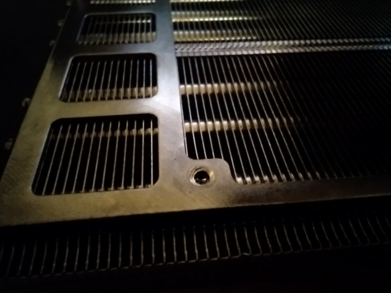

Heute kam schon einmal der P12 Slim PST an - einsaugend kann man Standard schon mal knicken, da sobald der Lüfter in der Vertikalen ist die Blätter an den Gewindewölbungen der 92mm Schraub-Bohrungen schleifen.
Daher erstmal umgedreht... wird auch so fürs erste getestet. Ich gucke mal ob ich mir so nen "Entkopplungsgummi" organisiere - damit sollte es dann auch einsaugend funktionieren.

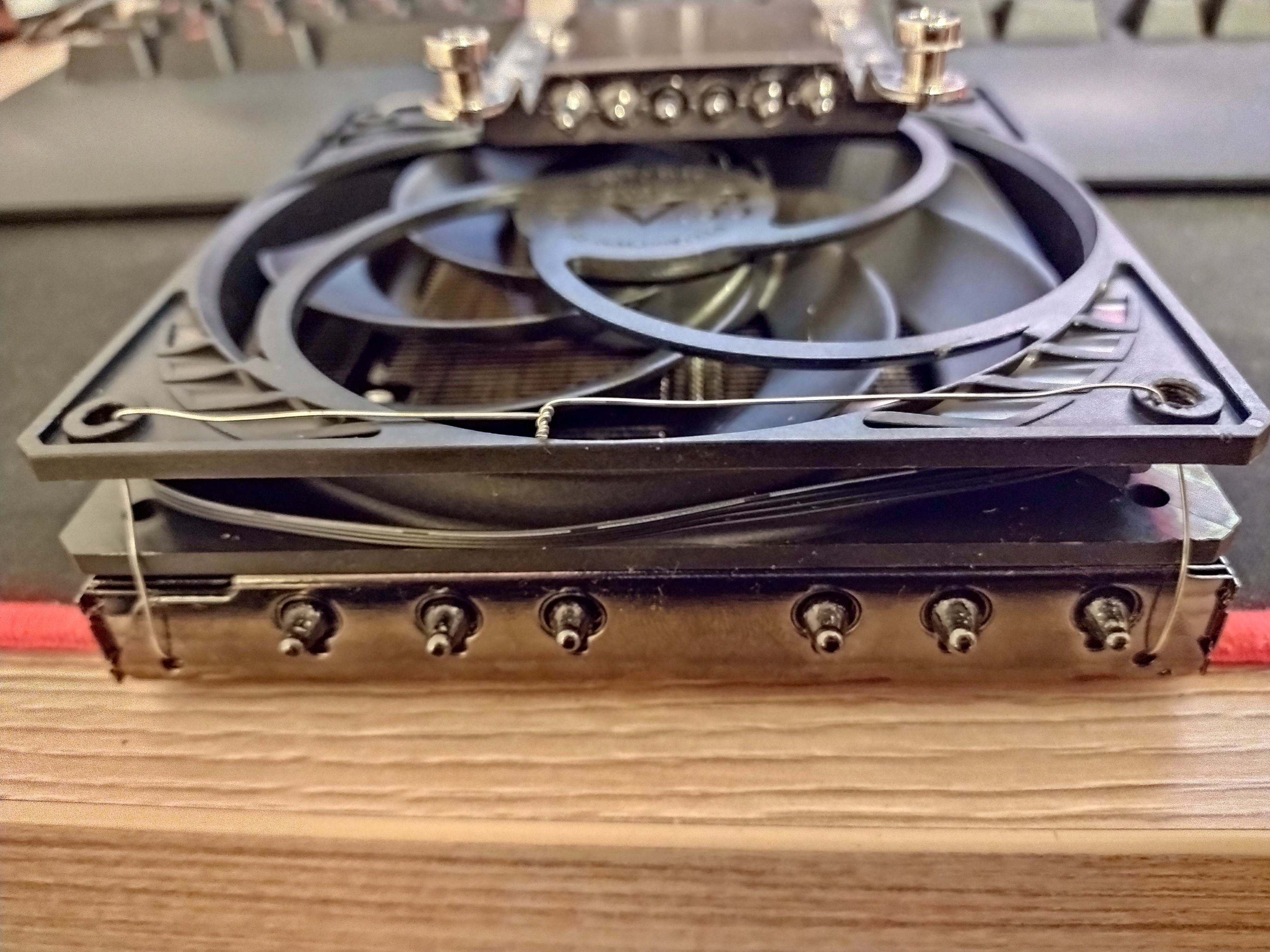

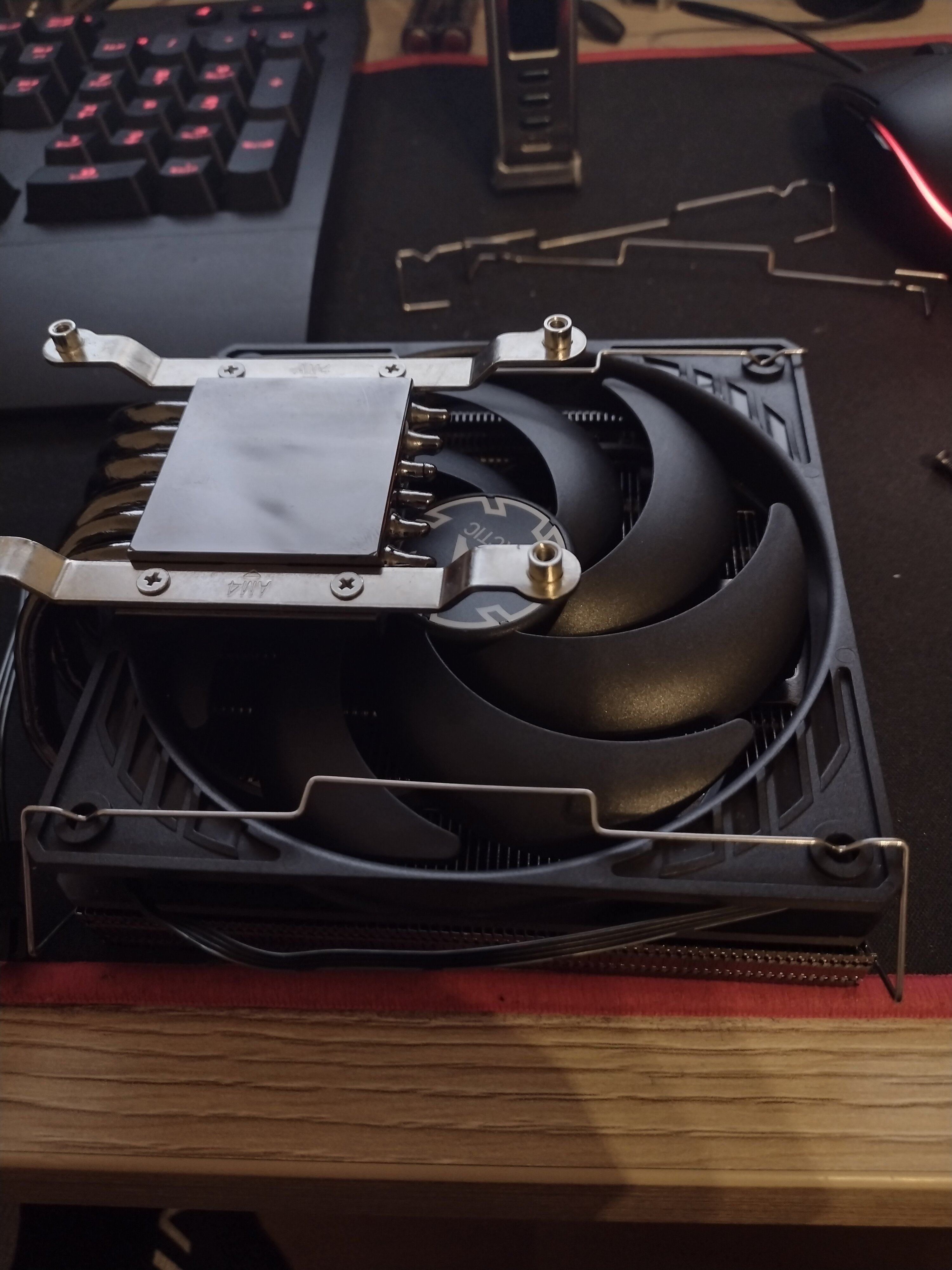

Ich habe heute in Vorbereitung der Montage des P12 Slim PWM erstmal die Gewinde der 92mm Lüfter Montage entfernt, da der Lüfter mit seinen Blättern in vertikaler Position immer daran hängen geblieben ist. Jetzt tüftel ich eben an einer alternativen Montage des 120mm Slim Lüfters da ich befürchte - wie es auch von @narc gesagt wurde - das die mitgelieferten Drahtbügel mit dem RAM kollidieren. Zum Glück geht die Drahtaufnahme komplett durch und ich habe jede Menge Draht durch mein Dampferdasein zu Hause - Mal schauen.
Update: Lösung hat wie geplant geklappt - sehr schön. :bigok:
Sieht nicht sehr professionell aus, aber a) sieht man es im eingebauten Zustand eh nicht und b) ist es so noch minimal flexibel - mal schauen ob ich die Seite auf der der Ram ist noch mit Tape isolieren muss, denn nachdem ich gesehen habe wie eng selbst VLP Ram am Lüfter sein wird, frage ich mich ernsthaft wie das ganze mit den Originalen Metallbügeln hätte funktionieren sollen... bzw funktionieren tut es, aber es sieht stark danach aus als ob die Bügel mit dem RAM kollidieren. (Einfach mal nach "Alpenföhn blackridge VLP Ram" googlen - da finden sich einige Bilder zu).
Stimmt, ich habe die Gewindebuckel vergessen, damit habe ich mich auch länger geärgert. Nach ziehen und zurren, haben die sich aber iwie gesetzt und nicht mehr gestört. Mitbekommen habe ich das damals, dass der Noctua komische Geräusche von sich gab, beim genauen analysieren, sah ich, dass er sich leider leicht um wenige Millimeter verschiebt und die Gewindebuckel für den 92er Lüfter anschleift. Allerdings kam ich damals nicht auf die Idee, die einfach weg zu schleifen... eine ausgesprochen gute Idee!
Das mit den Bügeln ist nicht so wild, wenn man weiß, dass das Problem auf einen zukommt. Einfach Kaptonfolie um die RAM-Riegel rum und gut ist, siehst ja auch auf meinen Bildern. So bist du dir zumindest 100%ig sicher das dort nichts passiert, falls etwas verrutscht. Es ist wohl auch Mainboard-Abhängig ob es mit dem Bügel + VLP RAM passt oder nicht, ich hatte das Pech das es nicht passt... habe mich vorab zu wenig zu informiert, bzw. gab es zu dem Zeitpunkt wenig bis keine Infos wenn man mit dem BR auch VLP Ram nutzen wollte :)
