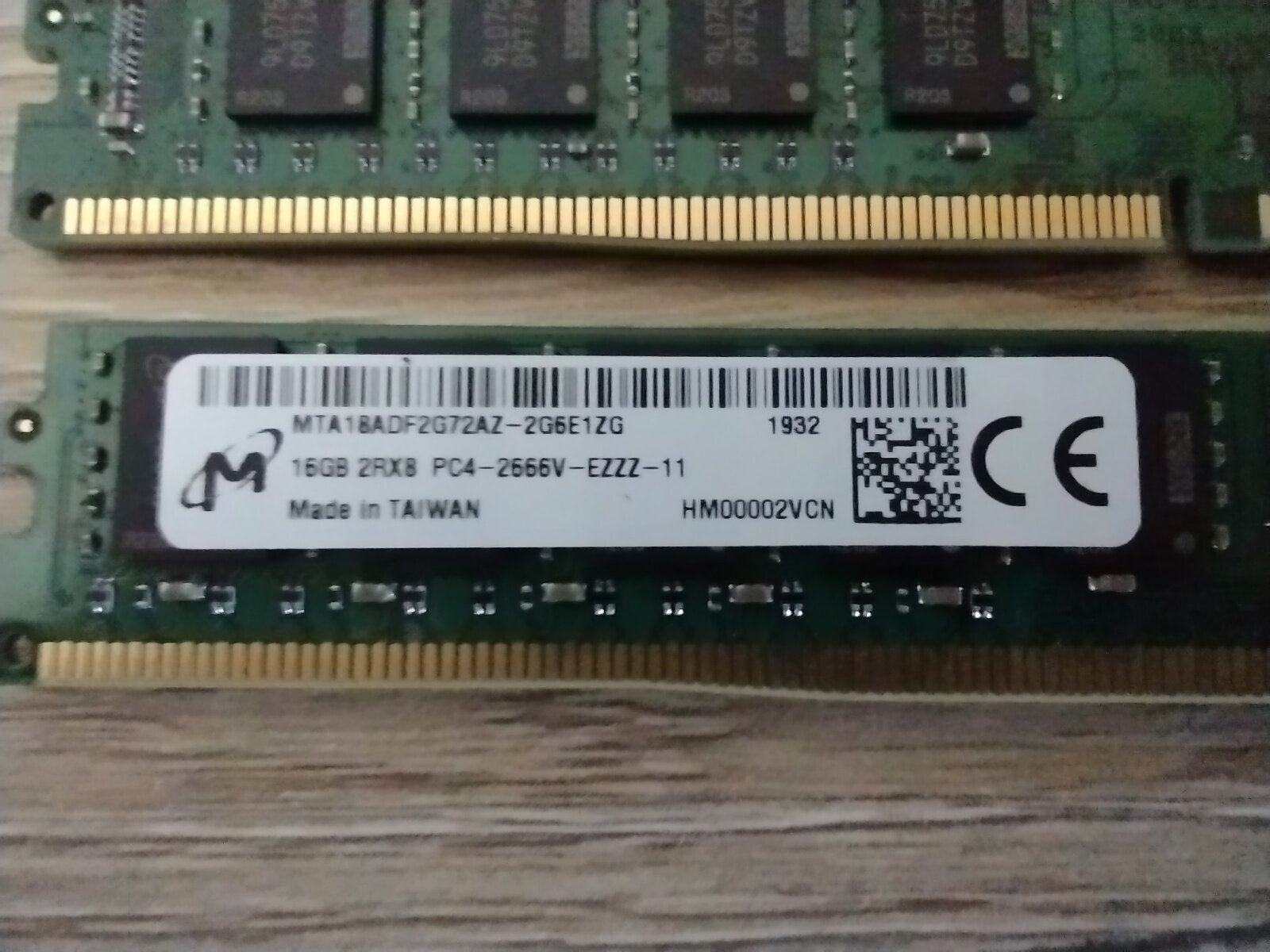

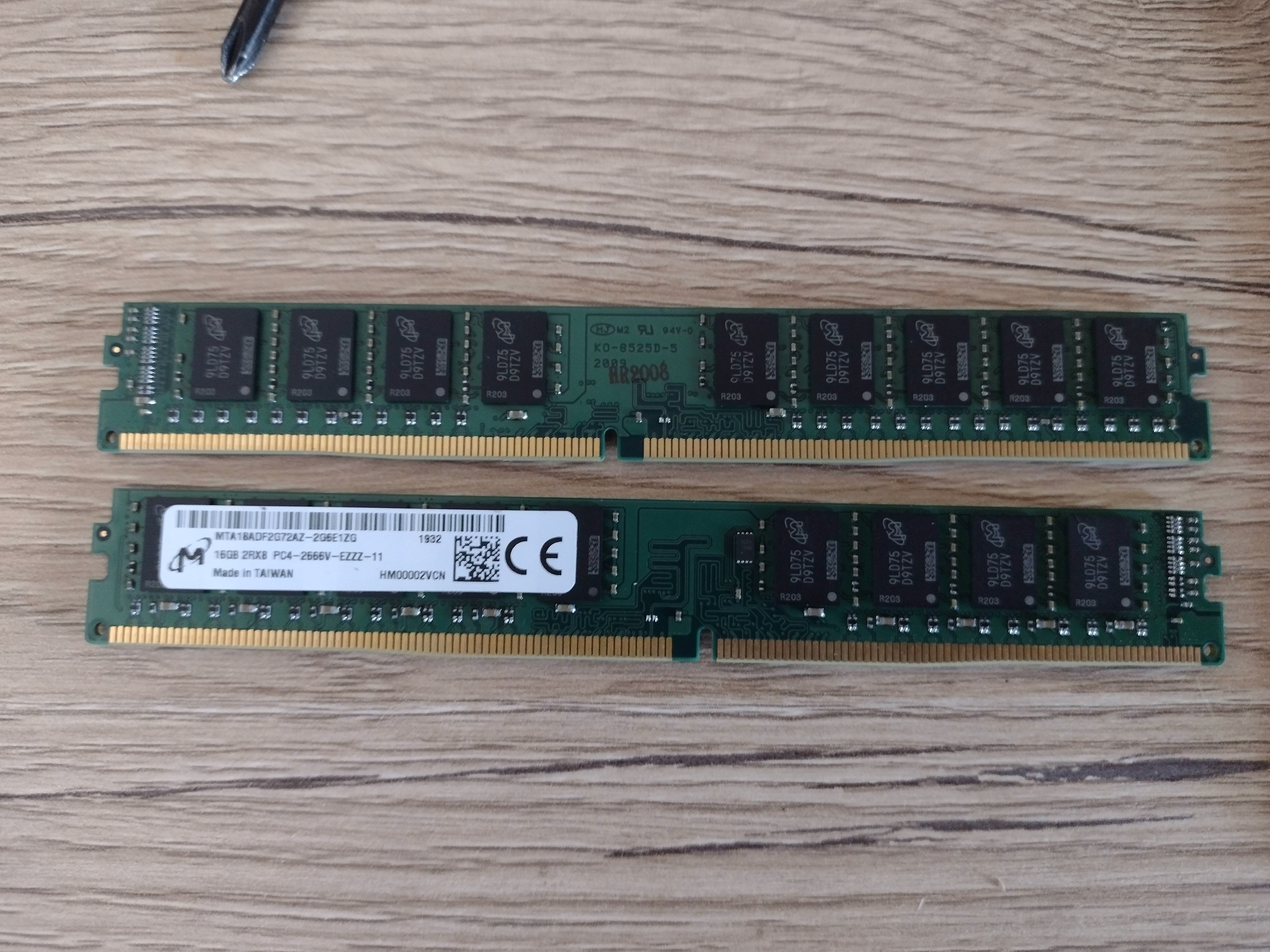

2x 16Gb 2666er ECC UDIMM Micron Referenz VLP RAM, sind Dualrank mit Micron E-Die - Also ohne XMP ohne alles.
Selbst in China ist kein rankommen an die 3200er Module. Da die 2666er ja aber JEDEC 1,2V haben sollte es theoretisch keinerlei Probleme geben die mit mehr Spannung hoch zu kriegen... mal schauen.
Mal gucken ob ich die wenigstens auf 3200Mhz gehoben bekomme :fresse2:

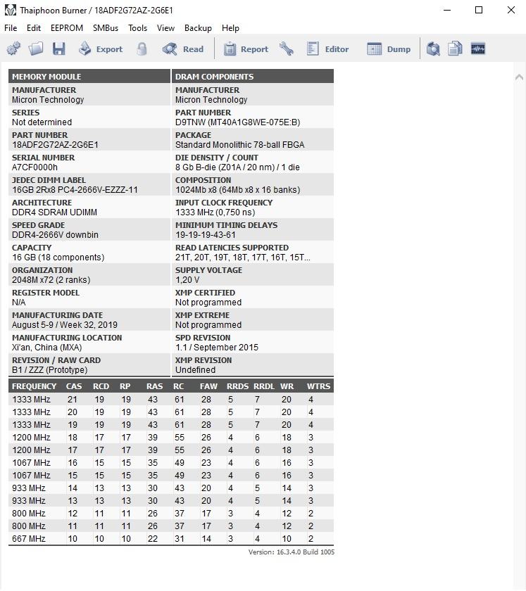

Teste sie gerade mit grob gepeilten 3200 CL18 @1,35V ... damit ich erstmal eine Basis habe worauf ich ein ausloten starten kann (Haben kein XMP Profil, somit wird es auch nix mit dem Taiphoon Burner - ist aber nicht schlimm, der hat mir bei meinem Micron B-Die Kit auch nur Grütze empfohlen).
Habe sie erstmal so ins System geklatscht - auf BlackRidge baue ich erst um wenn ich mit der Leistung des Speichers zufrieden bin. :)
Sie funktionieren anstandslos. :banana:
Interessant: laut Typhoon Burner sind es Micron B-Dies und - logisch - downbin, ergo nicht sonderlich gut... Aber Dualrank... Oo muss Mal die Chipbezeichnung googlen die direkt auf den Chips ist...

Speicher hat sich als Micron B-Die herausgestellt, was an sich nicht schlimm wäre - wenn es die 16Gbit Variante in 17nm gewesen wäre, "leider" sind es die 8Gbit ICs in 20nm (natürlich lowbin :rolleyes: ) zu denen ich so gut wie keine OC Ergebnisse gefunden habe, und demnach derzeit mit in 3h Kleinstarbeit eingefriemelten 3200 CL18-18-18-42 bei 1,35V rumkrebse. :fresse:

Sei froh meine alten Crucial VLP haben D9SRJ. Da ist man bei 3000 schon bei 22-22-22-52 XD
