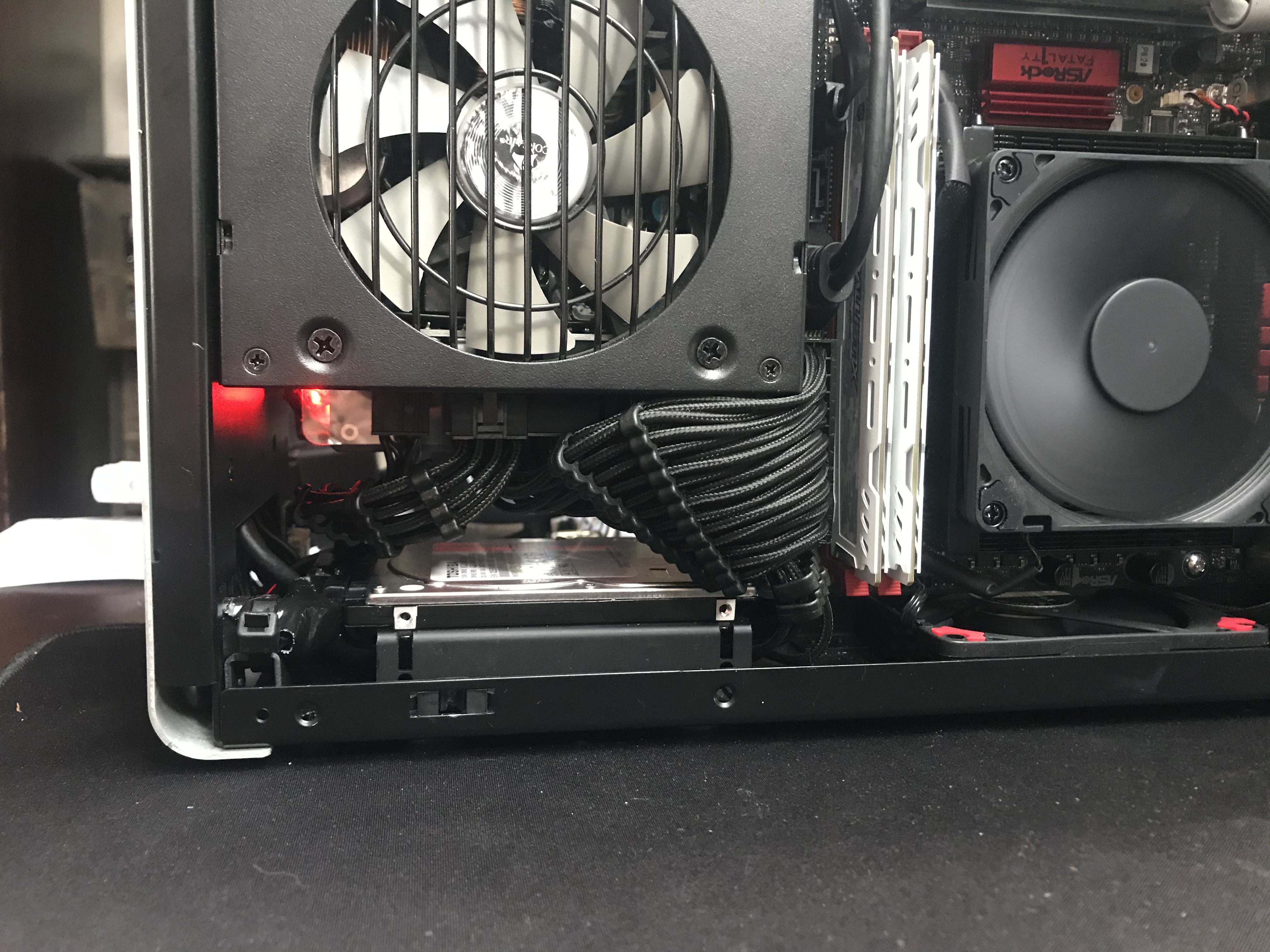

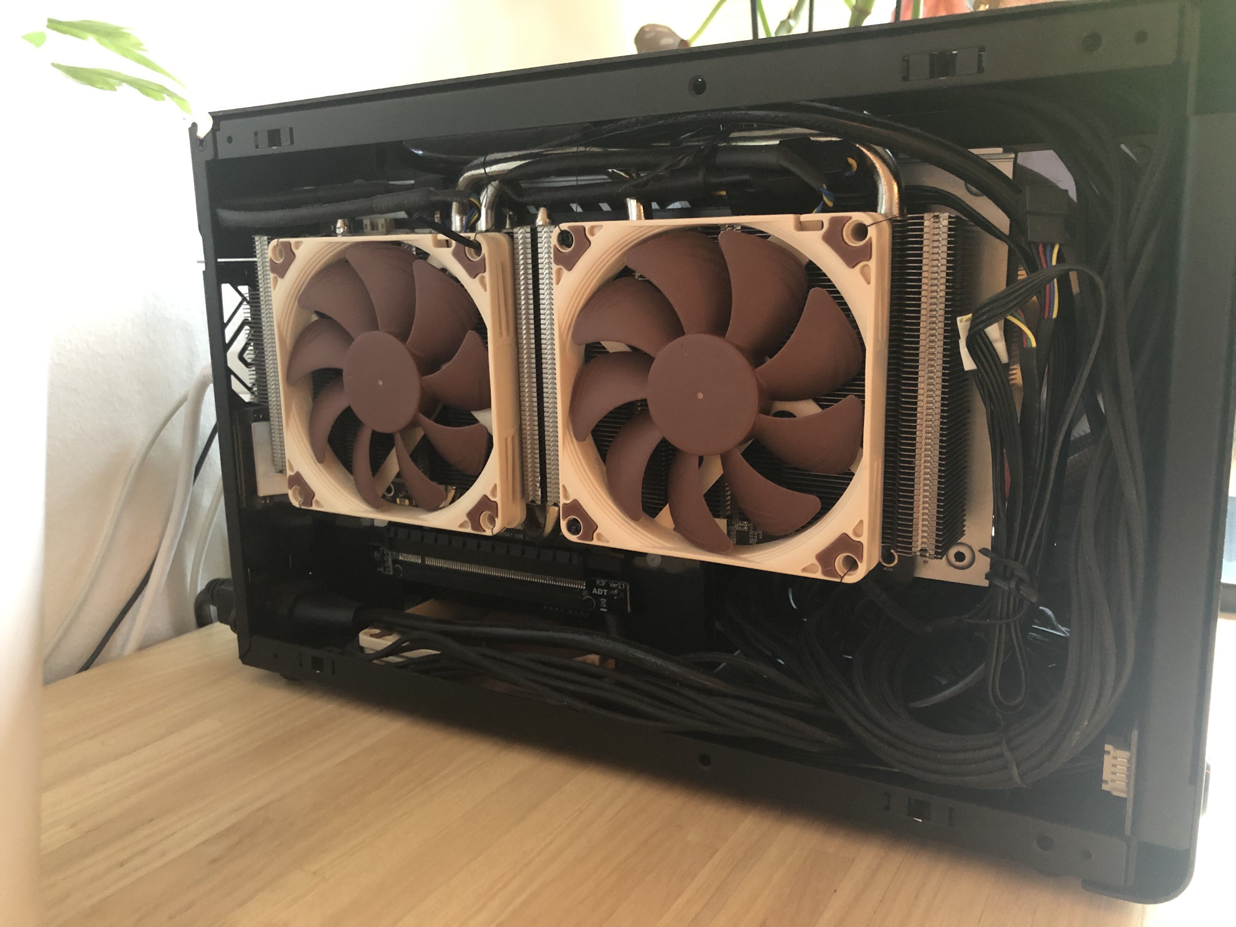

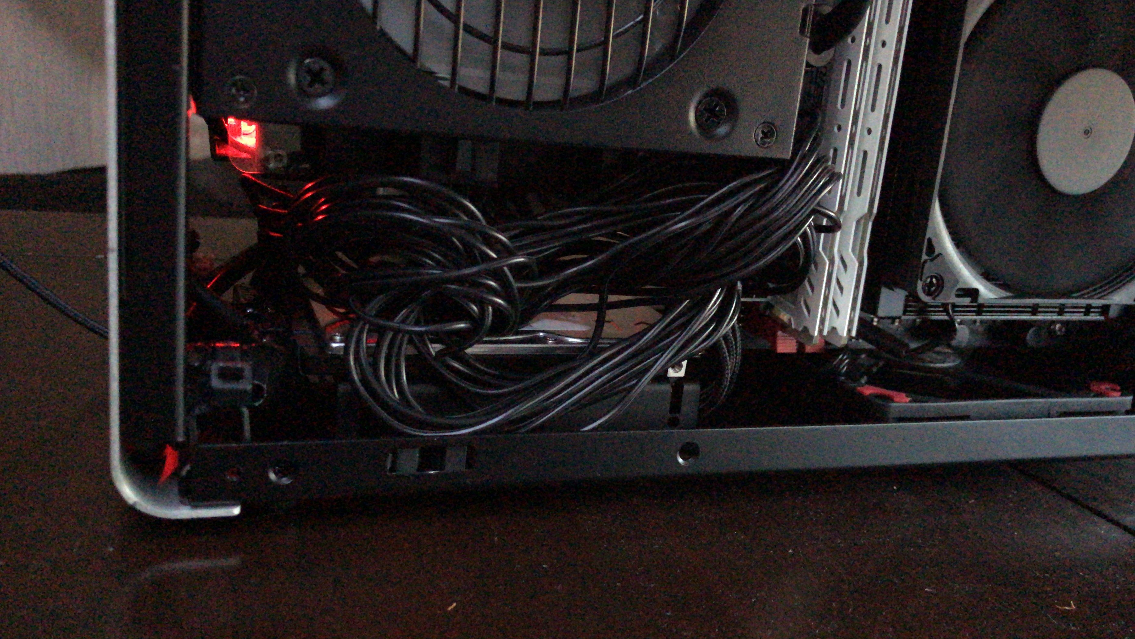

Ich würd direkt nach custom Kabel für Das netzteil suchen. Ich habe mir meine selbst auf maß geschnitten und vercrimpt, dann hat man keinen Nervigen Salat im Gehäuse und die Luft kann besser strömen. Vom setup her sieht das ganz gut aus bei dir 👍
Ich finde auch die Noctua la9 super, hatte vorher die Asetek Wasserkühlung verbaut aber die hat mit meiner Grafik Karte dann nicht mehr rein gepasst. So hast du quasi freie die Wahl Was die GPU angeht.

das mit den Kabeln sieht sehr sauber aus. Wie aufwendig was crimpen ? Hätte kein Problem mich da mal hinzusetzten. Was ich s gesehen habe sind die fertigen Kabeln recht teuer ?
Es gibt nur eine Hand voll Leute die das im Internet an bieten/ im Auftrag machen.
Ich hab’s selber gemacht weil mir der ganze andere Spaß zu teuer war.
Kann dir pm mal schicken was ich alles benötigte.
Gibt bestimmt einen thread dazu im Forum😅
