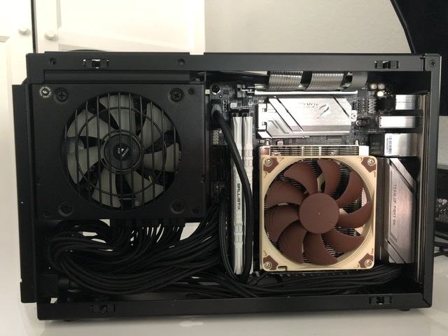

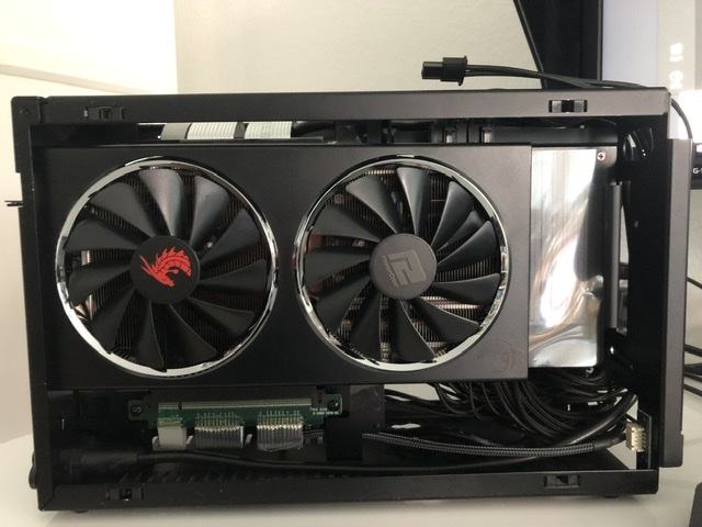

Vielen Dank für eure Unterstützung, habe mein System jetzt zusammengebaut und alles läuft.
  • Ryzen 5 3600
  • Noctua NH-L9a
  • Powercolor Radeon 5700 XT Red Dragon
  • Gigabyte Aorus B450 Pro Wifi
  • Ballistix 2* 8 GB RAM
  • Corsair SF600
  • WD 550 Nvme 1TB
Habt ihr noch Tipps wegen meinem Kabelmanagement? So wie es derzeit ist, passt kein Lüfter drunter. Meiner Meinung nach klappt das nur mit anderen, flexibleren Kabeln?
Das passt auch so, da musst du nicht kürzere Kabel holen oder sonst was - nutze nen Kabelbinder um den Baum vom Netzteil enger zusammen zu ziehen - habe ich z.b. so gemacht und 0 Probleme unten noch nen 92mm Lüfter reinzupacken. :wink:
P.S: Die Grafikkarte habe ich vor meiner Referenzkarte genutzt, stelle dich schonmal darauf ein dass das NoFan-Feature das System so richtig aufheizen wird. :/ - Karten mit Axialkühler sind nicht gerade der Freund vom A4, da ändert auch ein kleiner 92x15mm Lüfter im Boden nichts dran.
Wars ein Fehler die zu kaufen? Hab sie gekauft weil die ein paar Leute in dem Gehäuse haben und recht zufrieden waren/sind 🤷🏻‍♂️
Es kommt halt auf den Menschen an, ich würde auf jeden Fall mindestens ne Custom-Kühlkurve bevorzugen die die Lüfter auch im idle drehen lässt.
Zu der Zeit als ich die Karte hatte war das im Treiber leider nicht möglich ohne mit Blackscreens "belohnt" zu werden... Vielleicht geht's mittlerweile? Ansonsten mit MSI Afterburner versuchen... Dritte Möglichkeit wäre natürlich das es für dich funktioniert - mein primäres Problem war durch das Heizen der Karte das meine M.2 unter dem Board quasi permanent auf 60°C+ war - selbst im idle. Dein Board hat ja nur den Platz auf der Oberseite, dadurch stört es dich vielleicht nicht so.
LG
Hatte ich im Ausgangspost schon geschrieben: eine Sapphire RX 5700 XT Referenzkarte. :wink:
Nö, es ist erträglich. Gab wesentlich schlimmere DHE Karten... Wenn man nen A4 hat muss man schon paar Kompromisse machen, entweder in die eine oder In die andere Richtung.
Die Red Dragon wird genauso laut, nur das sie die Wärme nicht raus schafft wie ne Referenzkarte 🥴 hast halt nicht den Airflow wie in einem größeren Gehäuse.

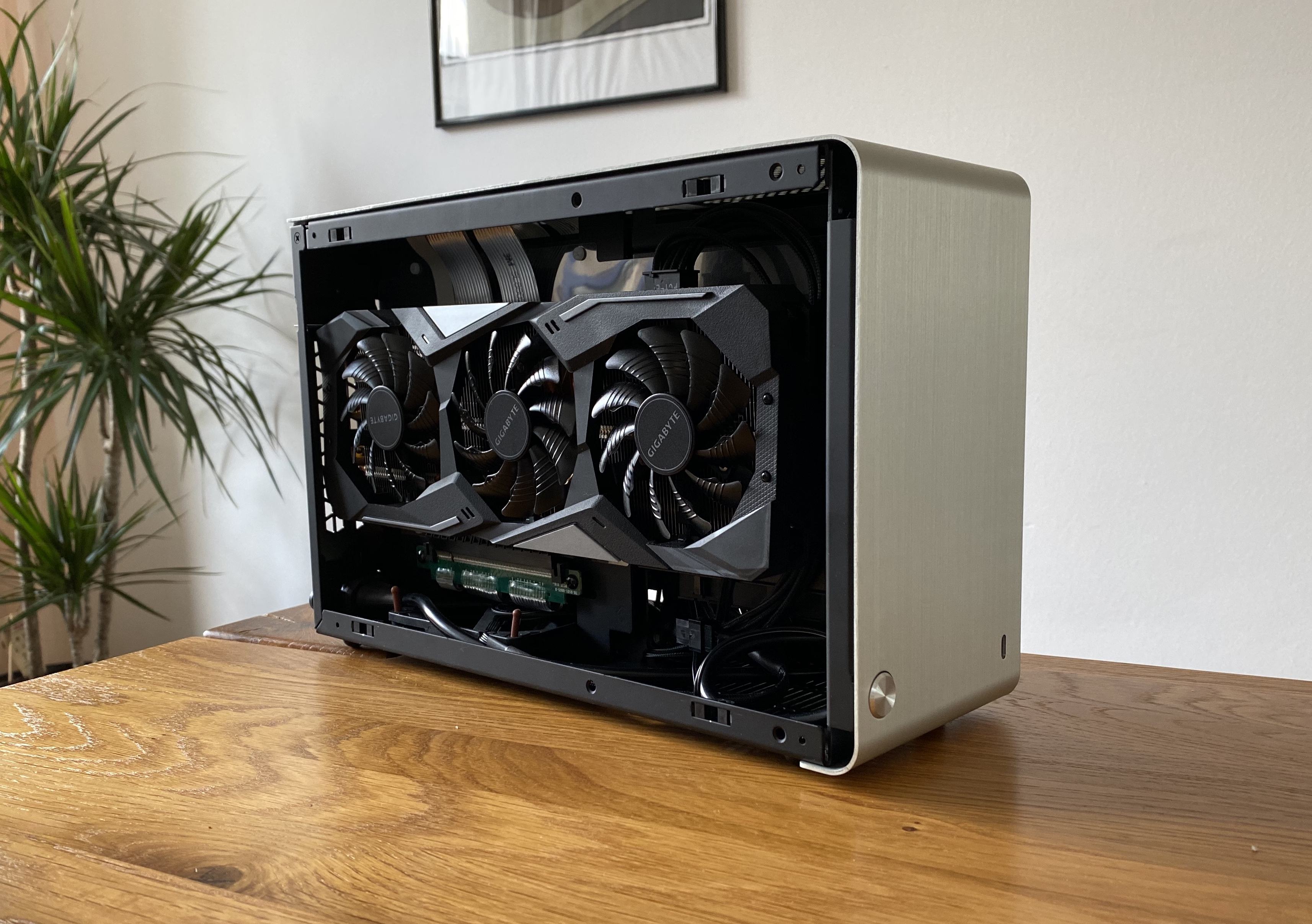

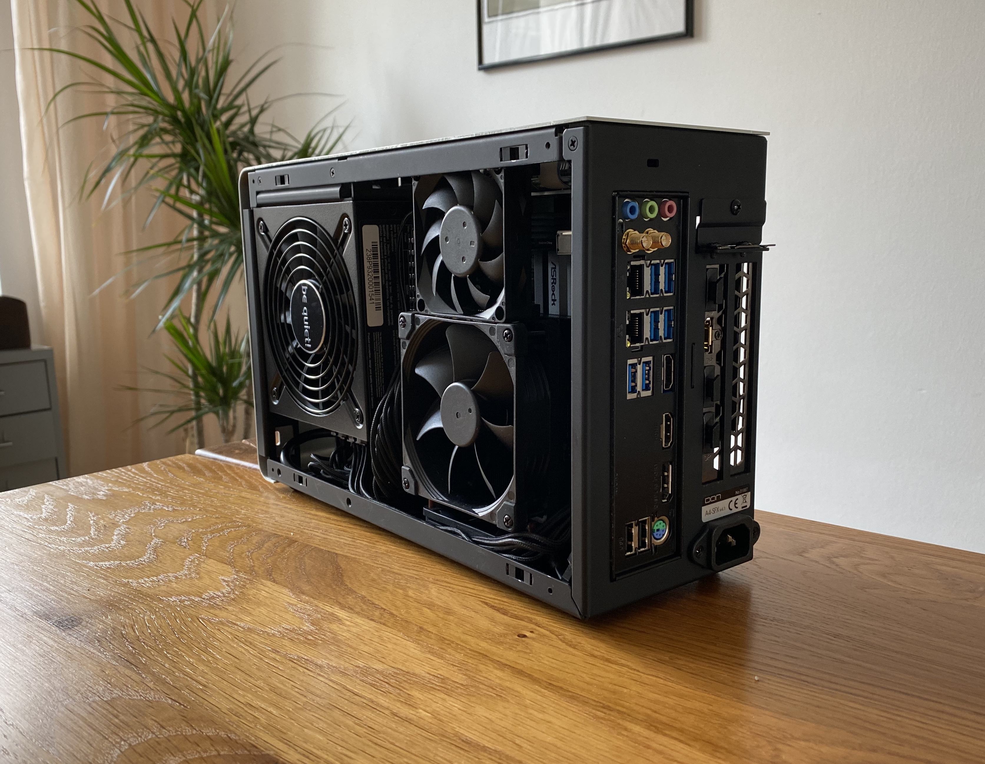

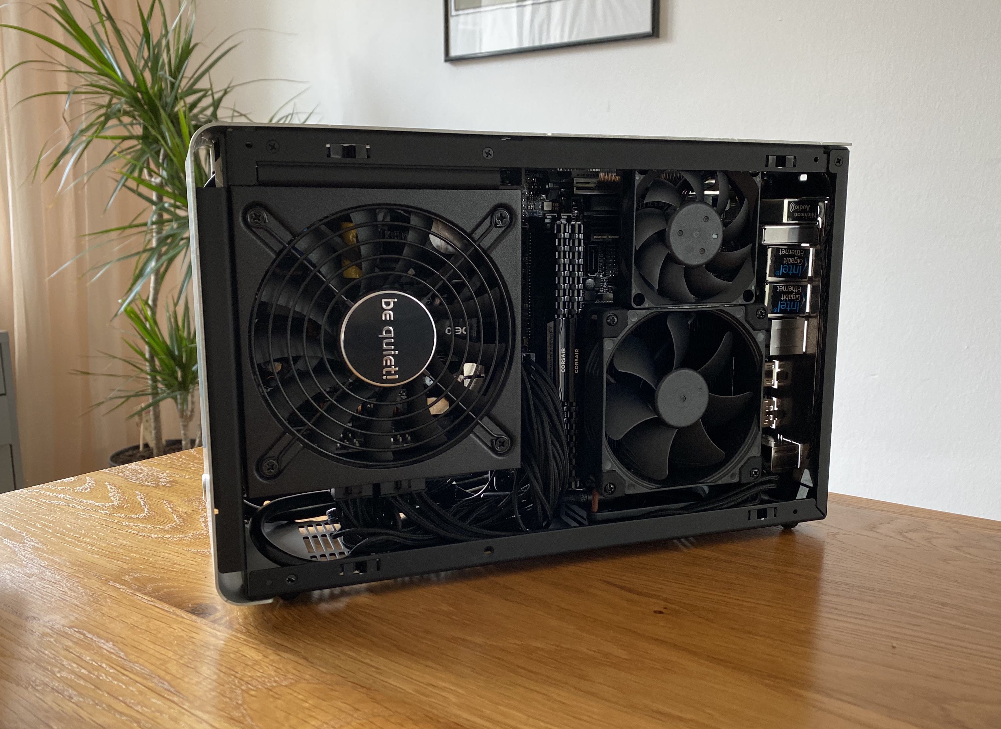

So, mein A4 ist nun auch fertig. Das Gehäuse macht wirklich Spaß beim Zusammenbau, gefällt mir richtig gut. Wirklich schöner Zweit-PC, wenn auch etwas lauter, als der Hauptrechner.
Verbaute Hardware:
- A4 4.1 Silber, Front-USB ausgebaut aufgrund fehlende
- i5-9400F @-140mV Offset
- Asrock H370M-ITX/AC
- Gigabyte GTX 1660 SUPER Gaming OC 6G
- Corsair Vengeance 16 GB 3200 @ 2666 CL 15 dank H370 Chipsatz
- Crucial P1 1TB mit irgendeinem noch rumliegendem Kühlkörper
- BeQuiet SFX-L Power 500W
- Noctua NH-L9i mit einem 25er NF-A9
- Noctua NF-A14 unter MB
- 70er Lüfter (noname, aber auf 30% PWM nicht hörbar) über M.2 und Chipsatz
Danke an alle hier kommentierenden Personen! Habe hier lange durchgelesen und dadurch sehr viele Informationen gewonnen, die beim zusammenstellen sowie beim Zusammenbau sehr geholfen haben!
