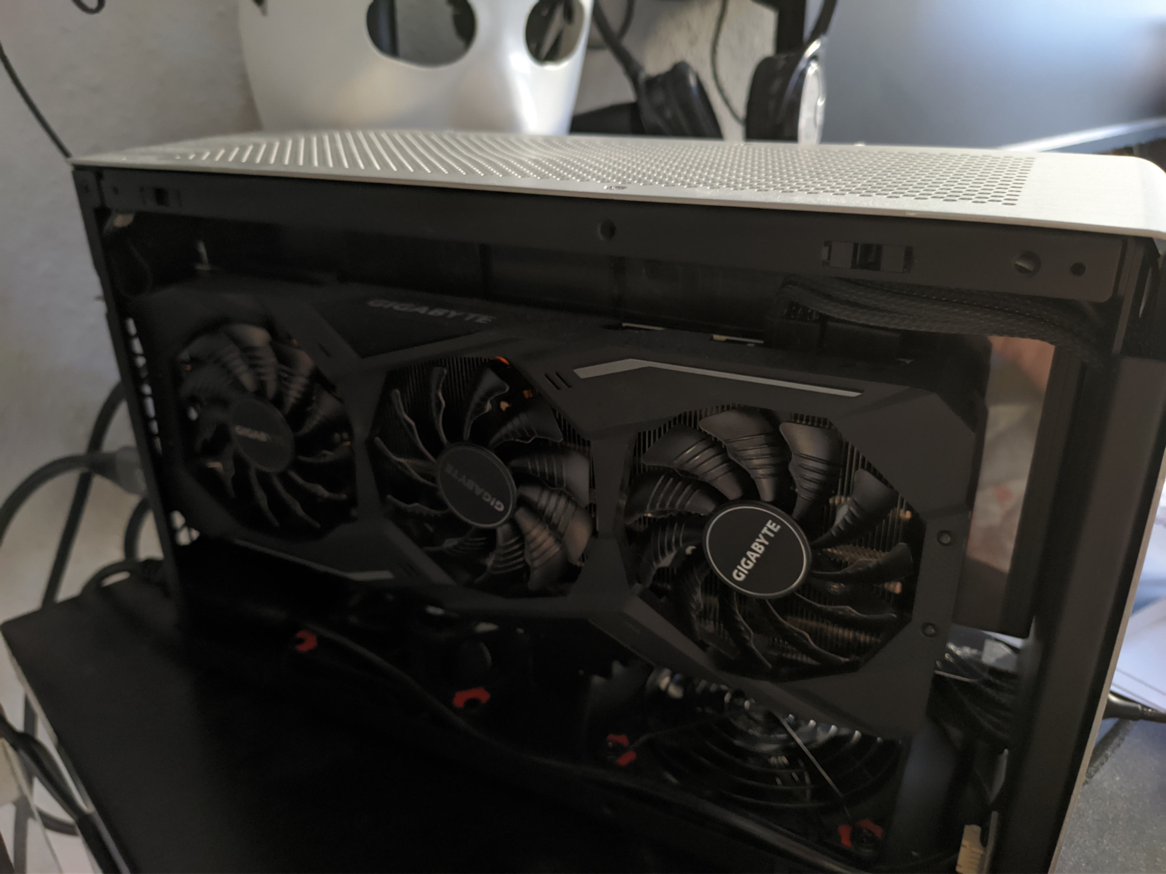

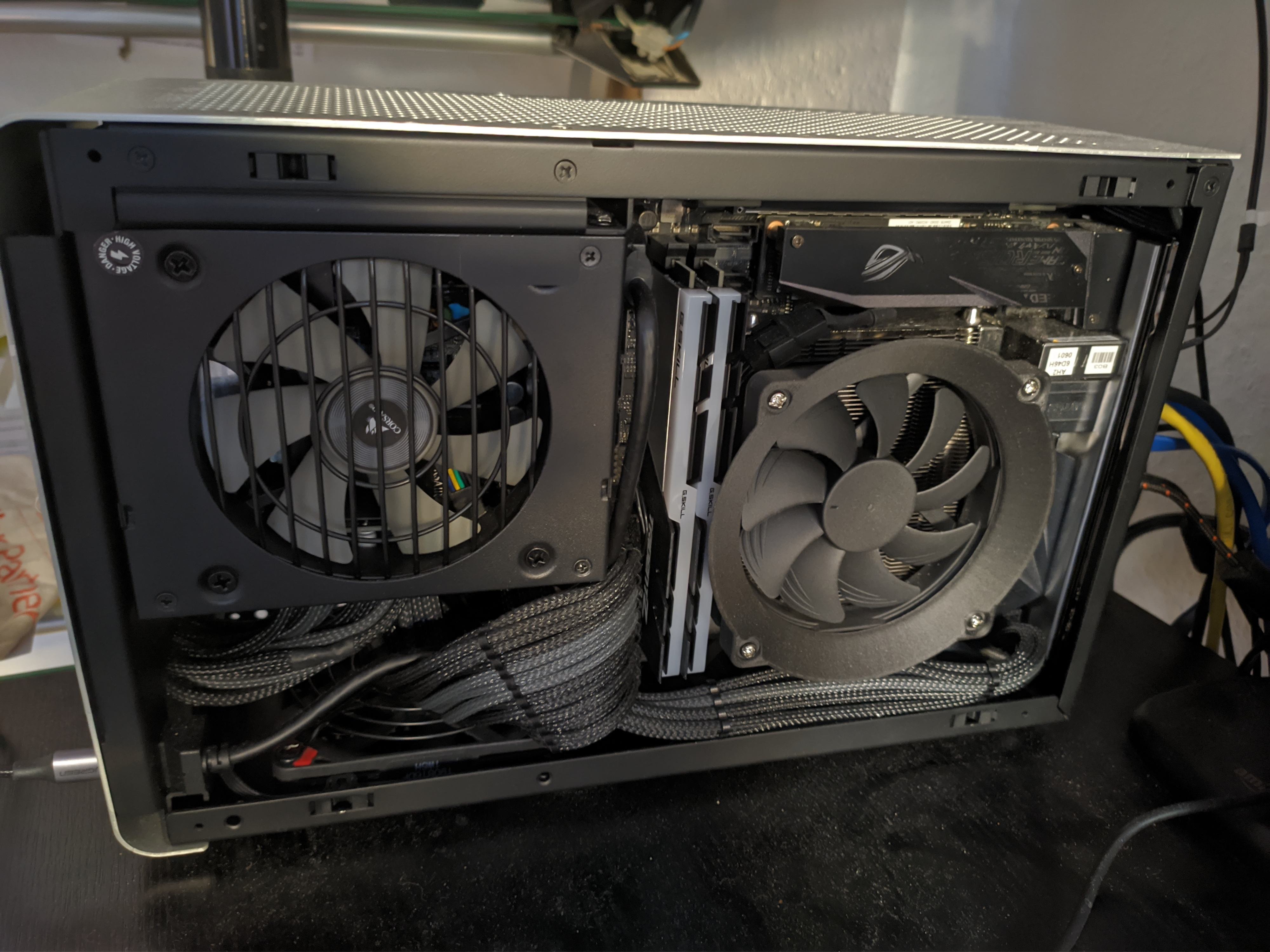

Hier auch mal zwei Bilder von meinem fertigen System.
Beste Grüße
Arne
