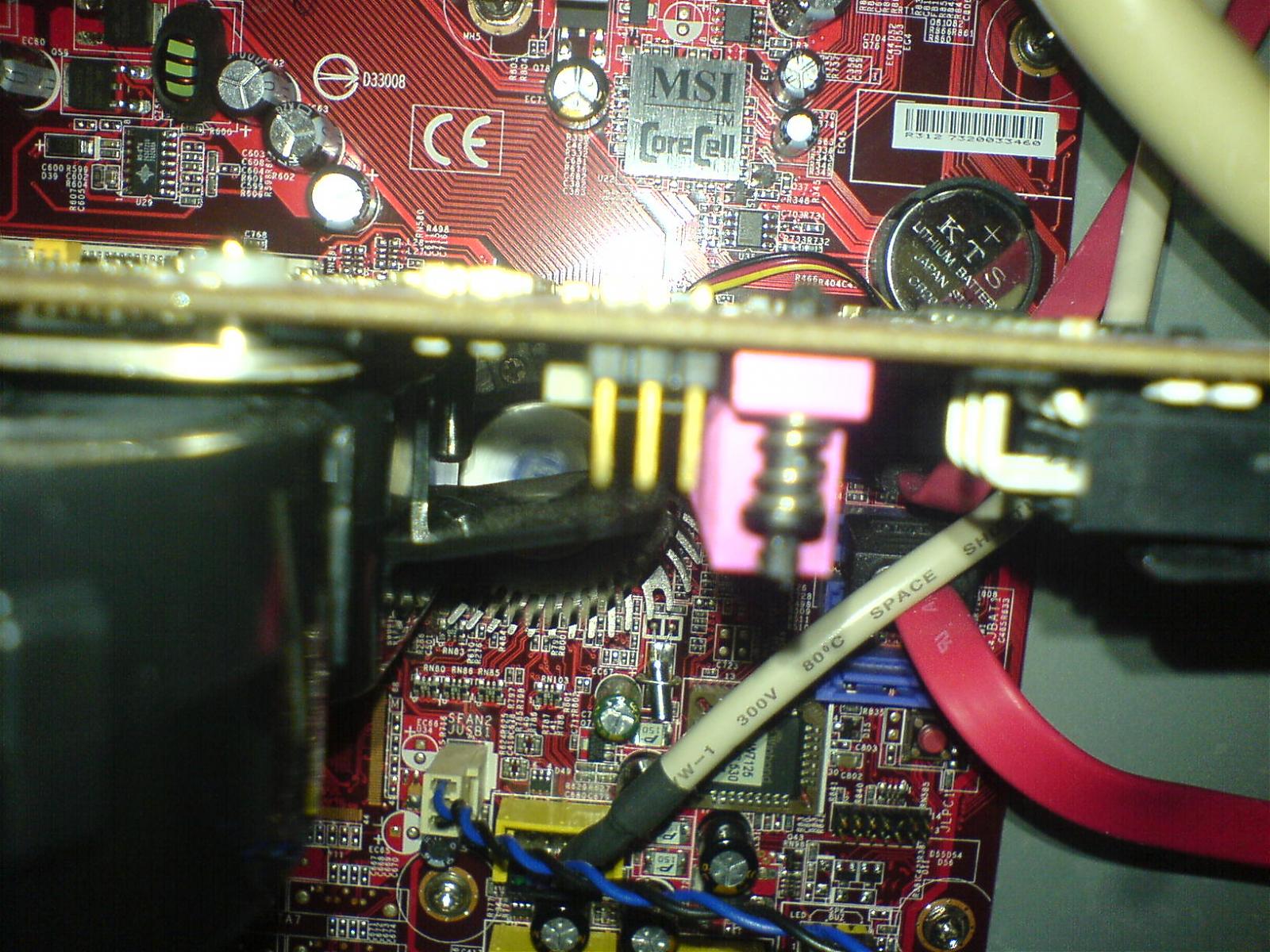

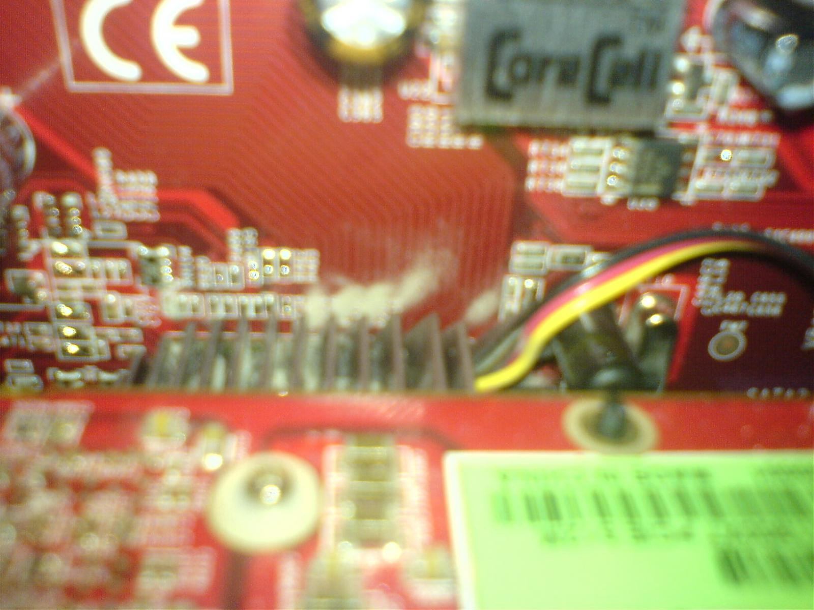

hallo,
ich habe folgendes problem.
bei meinem mainboard ragt die ati x1900xt so weit über den pci e sockel, dass die grafikkarte über dem chipsatzlüfter ist.
problem:
der chipsatzlüfter ist extrem laut und nervig, leider lässt sich kein passiver zalman auf den chipsatz draufmachen, da der kühler mitsamt lüfter nicht sehr hoch seind arf ( siehe fotos)
hat irgendjemand ne idee was ich machen könnte?????
Ein HR-05 SLI sollte passen, da kannst du ggf.
auch einen 80er Lüfter darauf befestigen falls
er dir passiv nicht reicht.
