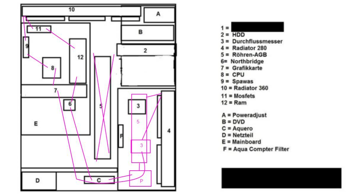

Wie fix sind denn die ganzen Positionen von DFM & dem ganzen anderen Krempel? Das kann man doch sicher noch optimaler verteilen.
Am einfachsten wäre natürlich ne live Draufsicht (Chaos ist egal) von deiner jetzigen Konfiguration.

Ein wenig mehr Totale bitte, man sieht zwar was, aber wenig. Und evtl. entweder das Blech weg oder die Komponenten dahinter inkl. Anschlussposis aufmalen.
Das Blech kann ich nicht wegnehmen, dort sitzt vor Kopf der Filter drin.
Die Schlauchwege sollten so ungefähr hinkommen

Ich hätte nen Plan, der sieht aber net den HDD-Kühler vor :shot:, kannste darauf verzichten? Und ist der Filter umsetzbar?
Jop, der HDD-Kühler ist kein muss, der Filter kommt dort sowieso weg, wenn das neue Blech da ist.
Danke, werde ich mal so "hinlegen" wenn der Rechner zerlegt wird.
Nur das der AGB hinter dem Blech verschwinden "soll" behagt mir noch nicht so.
Du kannst die ganze Pumpen/AGB-Kombi auch mehr oder minder Richtung Sichtbereich verschieben, das sollte kein Problem sein, ich habs jetzt einfach so unsichtbar wie möglich gemacht, ne D5 ist ja net hübsch und dann am besten noch mit Kringelschwänzchen von EK drauf? Ne :fresse2:
