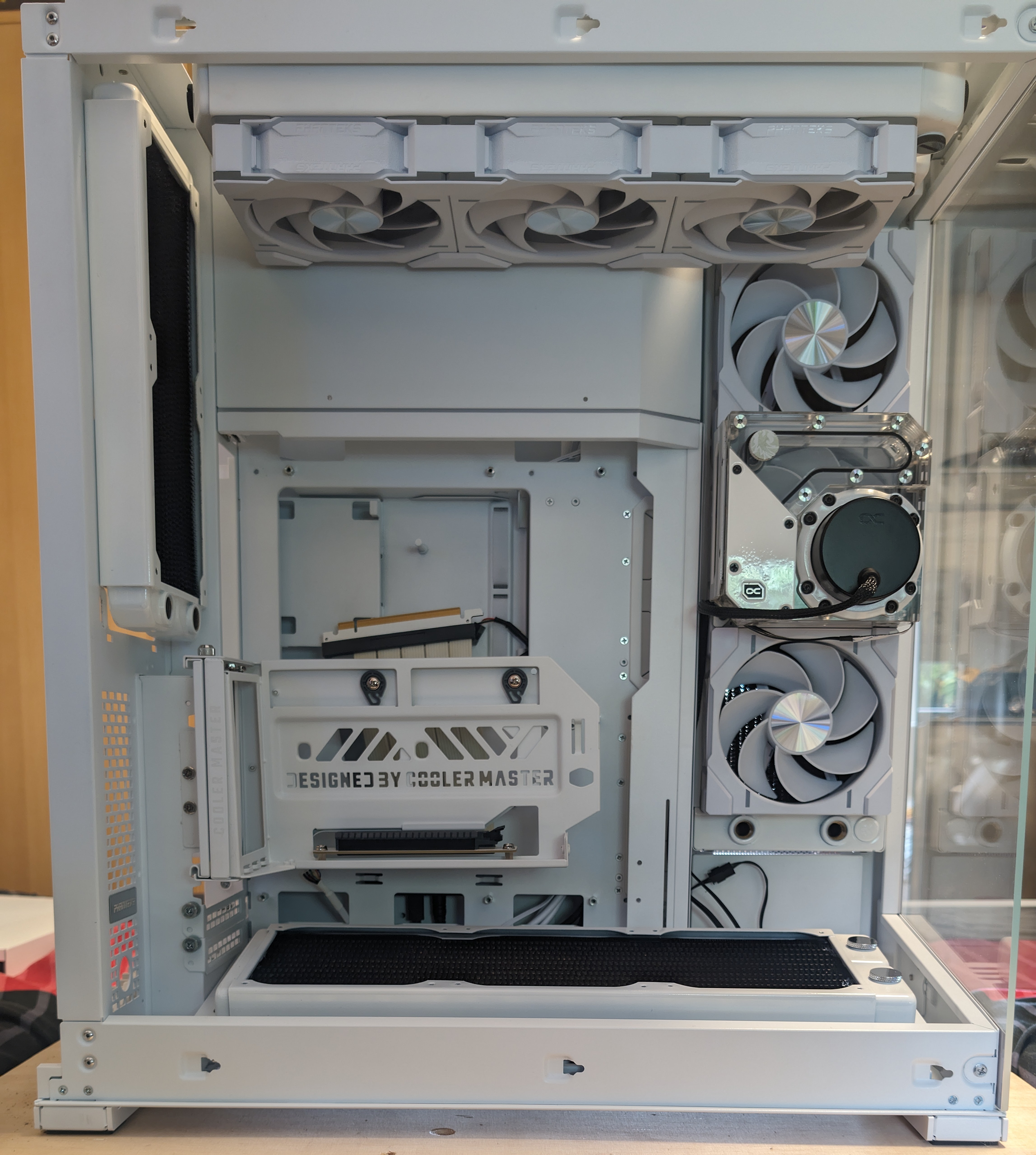

Brauche mal eure Unterstützung.
Wie würdet ihr hier die Leitungen legen ???
Verbaut werden soll HT in 14mm inkl einer EK Quantum Durchfluss anzeige, für cpu der Alphacool Core 1 Aurora und Alphacool Eisblock Aurora Acryl GPX-N RTX 4080.
Schonmal Danke für jede Hilfestellung.

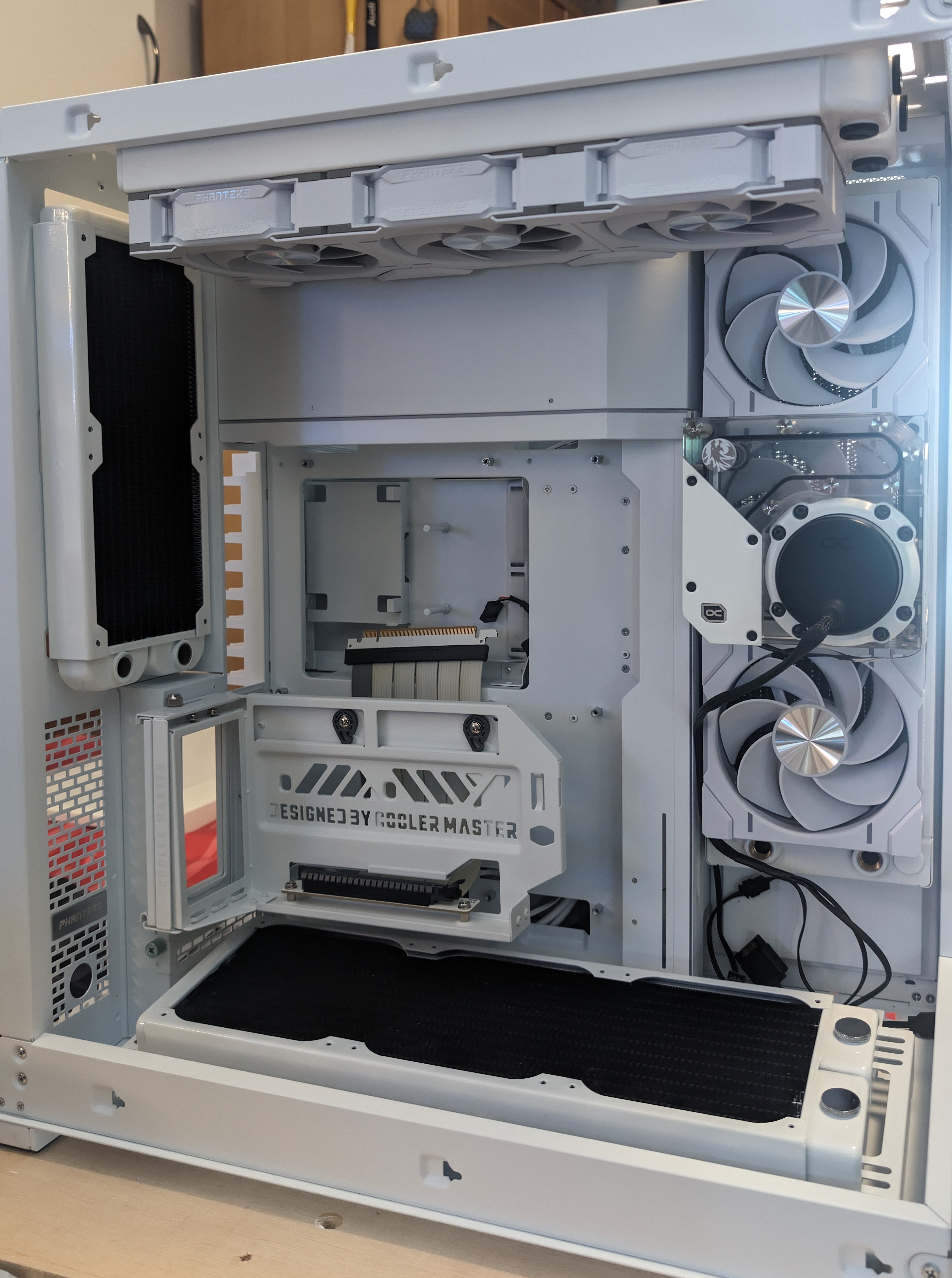

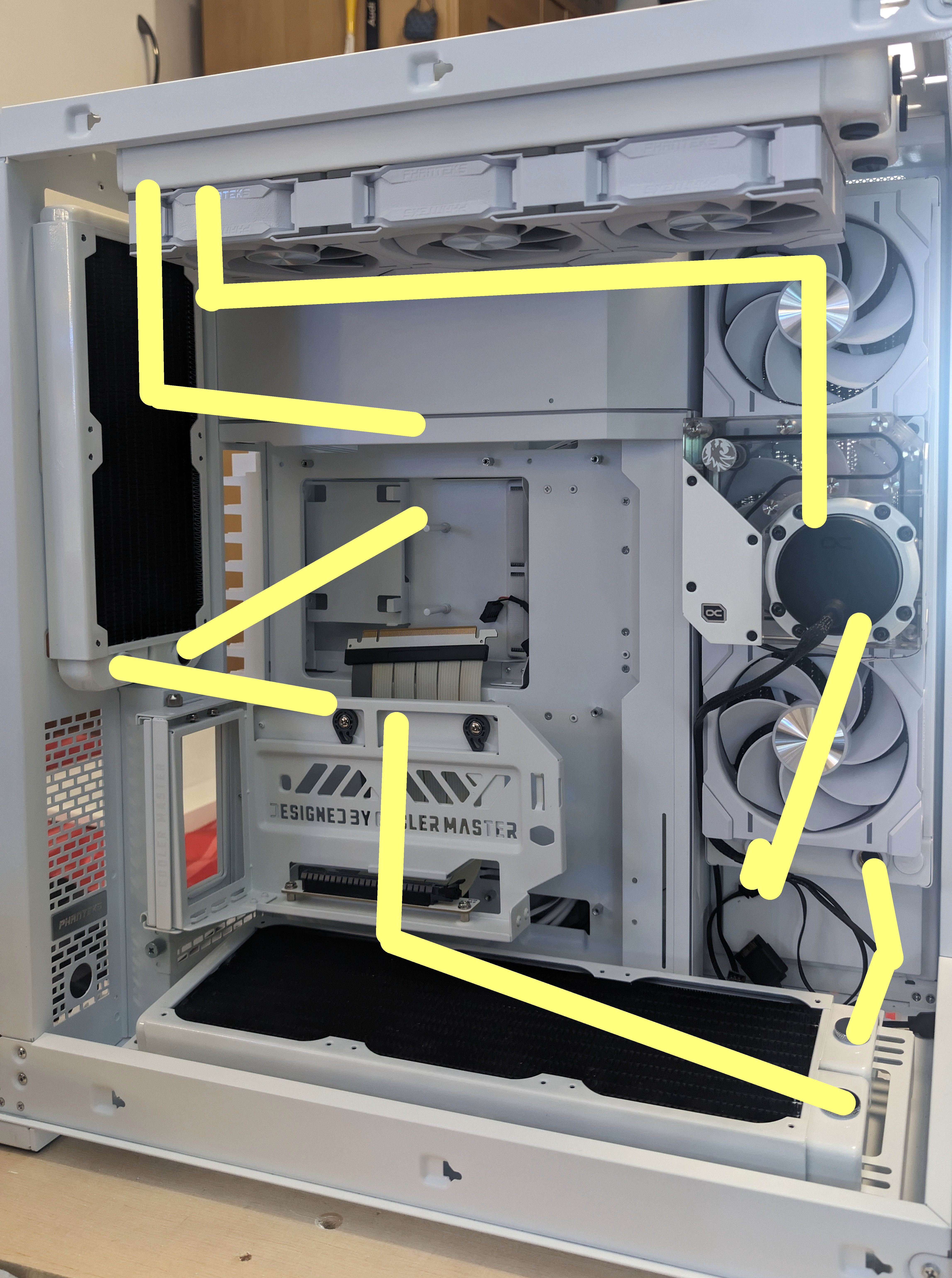

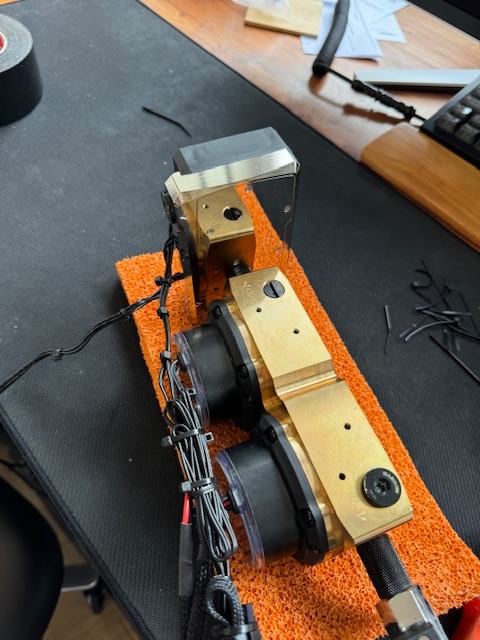

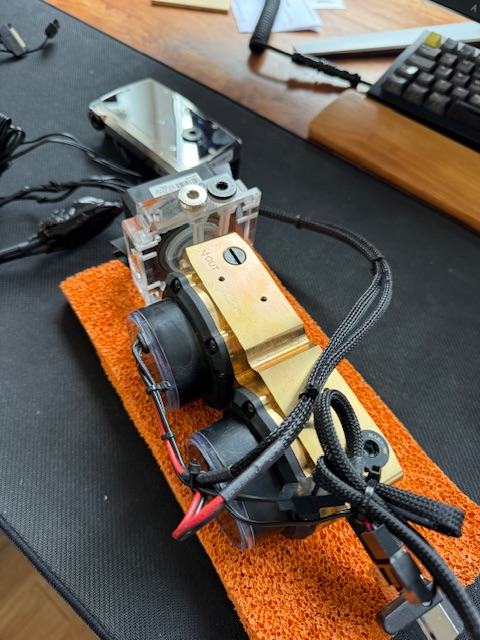

Ich habe mein System von einer Kombination aus
Alphacool-Messing-Top Dual-D5 und einer 10 W Laing DDC in
Alphacool-Messing-Top Dual-D5 und Icemancooler Dual-TOP mit 2xEK-DDC4.2 umgebaut.
Vorher hatte ich ca. 190 l/h und nun bin bei 227 l/h. Ist der geringe Anstieg normal?
Eine D5 liefert kein Tachosignal, leuchtet aber. Es könnte sein, dass die nicht richtig mitläuft. Erfühlen kann man das nicht so richtig. Weiterhin könnte es natürlich sein, dass ich mir Dreck in den CPU-Kühler gezogen habe.
Ist schon bisschen wenig Anstieg. Du könntest mal die D5 ohne Signal checken. Ausbauen, anstecken und wenn sie sich dreht, direkt ausschalten. Wenn das Lager nass ist, reicht das als Schmierung für den kurzen Moment völlig aus.
kann man nicht auch den Impeller abnehmen und schauen, ob sich die Achse dreht? Da sollte doch eigentlich nichts passieren.
