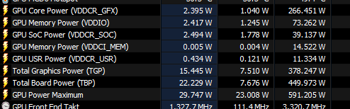

Mein Setup (EVGA 3090 FTW3, das X570 Dark, B-Dies, 5900X) brezelt laut Aquaero gemessen mit Calitemps beim Cyberpunk zocken gern mal ~720W ins Wasser, ohne dass ich da groß manuelles OC am Limit betreibe (obwohl die HW das definitiv hergeben würde). Denke mal, wenn ich es drauf anlege, schaffe ich durchaus die 1kW Wärmeeintrag ins DP Ultra :fresse:
Klar, es ist alles eine Workload-Frage. Das beste Mittel gegen den ganzen Kühlungs-Zirkus ist einfach eine verringerte Leistungsaufnahme.
Wenn es unnötig kompliziert wird, lass es. Optimierung ist eine Sache, aber P/L nicht aus den Augen verlieren, und das meine ich nicht ausschließlich im finanziellen Sinne.
So lass ich das einfach mal stehen, da ich meine Pumpe temperaturabhängig hoch regel (auch weil ich beim Zocken Kopfhörer trage und mir der Geräuschpegel da recht egal ist, komme ich unter Last auf knapp 150 L/h. Das reicht eigentlich für alles ;)
...och... 600W und mehr Eintrag ins Wasser ist nicht so realitätsfremd :d
Wir reden aber schon von Dauerlast und nicht von temporären Lastspitzen, oder?
Ich hab gerade mal beim Zocken (AC Valhalla, Cyberpunk hab ich schon lange durch) HW Info mitlaufen lassen. Da nur CPU und GPU im Kreislauf sind, reicht ja ein zusammen addieren von deren Leistungsaufnahme:
Wobei bei GPU ja nur Board Power entscheidend ist, denn das ist ja der Wert, den die GPU insgesamt zieht. Das sind dann zusammen 530W, ist tatsächlich mehr als ich erwartet hätte fürs einfache Zocken und doch gar nicht mehr so weit von deinen 720W weg. Wobei mir da der Vergleich fehlt, was RAM und Chipsatz aktuell an Wärmeleistung erzeugen können.
