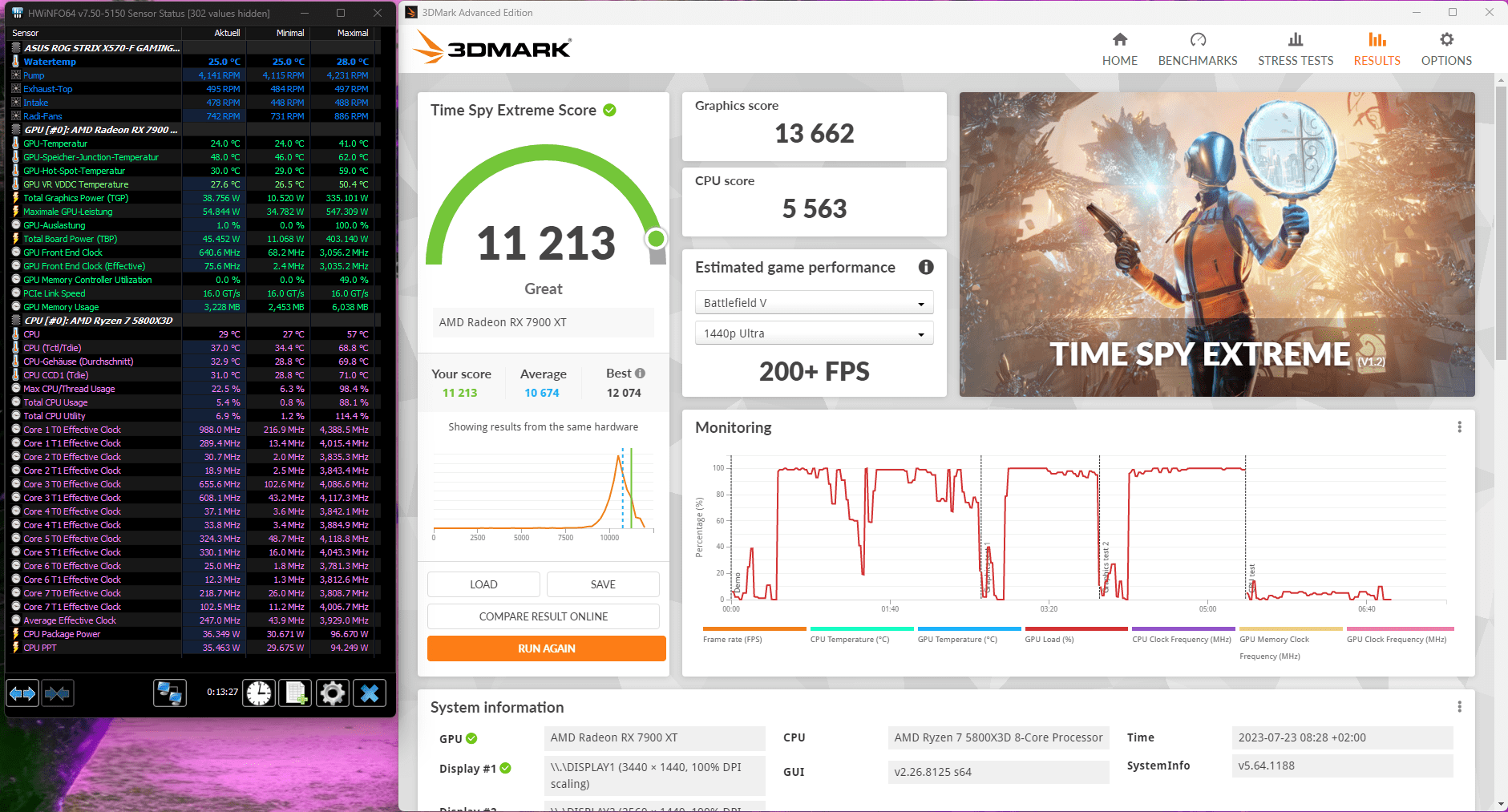

Mich hat mal wieder die Bastellust gepackt, bzw. wollte ich einem vermeintlichen Problem auf den Grund gehen. Ich war mit der Leistung bzw. mit der Lautstärke meiner D5 nicht zufrieden. Hatte zwischen 31 und 100% Leistung ein unerträgliches Betriebsgeräusch, nennen wir es mal Rattern. Hab die jetzt nach ca. 4 Jahren in Betrieb das erste Mal auseinander genommen und inspiziert. Waren ein paar Ablagerungen drin. Alles schön mit Iso und Zahnbürste gereinigt und mir gleich die Komponenten nebst Lagerwelle und Keramik Geleitkopf angeschaut, sieht alles gut aus. Also ein bisschen DPU auf die Welle, den Impeller in DPU getaucht und diesen wieder aufgesetzt. Ein bisschen von Hand gedreht, damit dieser sauber sitzt. Nun wieder alles zusammengebaut und siehe da. Die Pumpe ist wesentlich leiser, läuft jetzt bei 80% flüsterleise. Wassertemperatur und Komponenten sind auch ein paar Grad kühler. Also alles bestens.
Nun drängt sich eine Frage erneut auf, welche mich schon länger beschäftigt, ich hoffe mir kann das jemand erklären... Ich habe aktuell eine Raumtemperatur von 20°C. Die Wassertemperatur ,nach ein paar Stunden Shadow of the Tomb Raider bei Maximal 28°C.
Ich lese immer wieder, dass Leute ein ∆ Ambient zu Wasser von ca. 1K haben. Wie ist sowas möglich? Ich hab schon einige Versuche mit der Pumpenleistung gemacht und festgestellt, dass wenn man die Leistung drosselt, das ∆ niedriger ist, natürlich weil das Wasser langsamer durch den Mo-Ra kriecht. Aber das ist bei weitem kein ∆ von 1K. Würde mich freuen, wenn ihr mich da erleuchten könntet. Danke schonmal. Und Sorry für den langen Text 😜

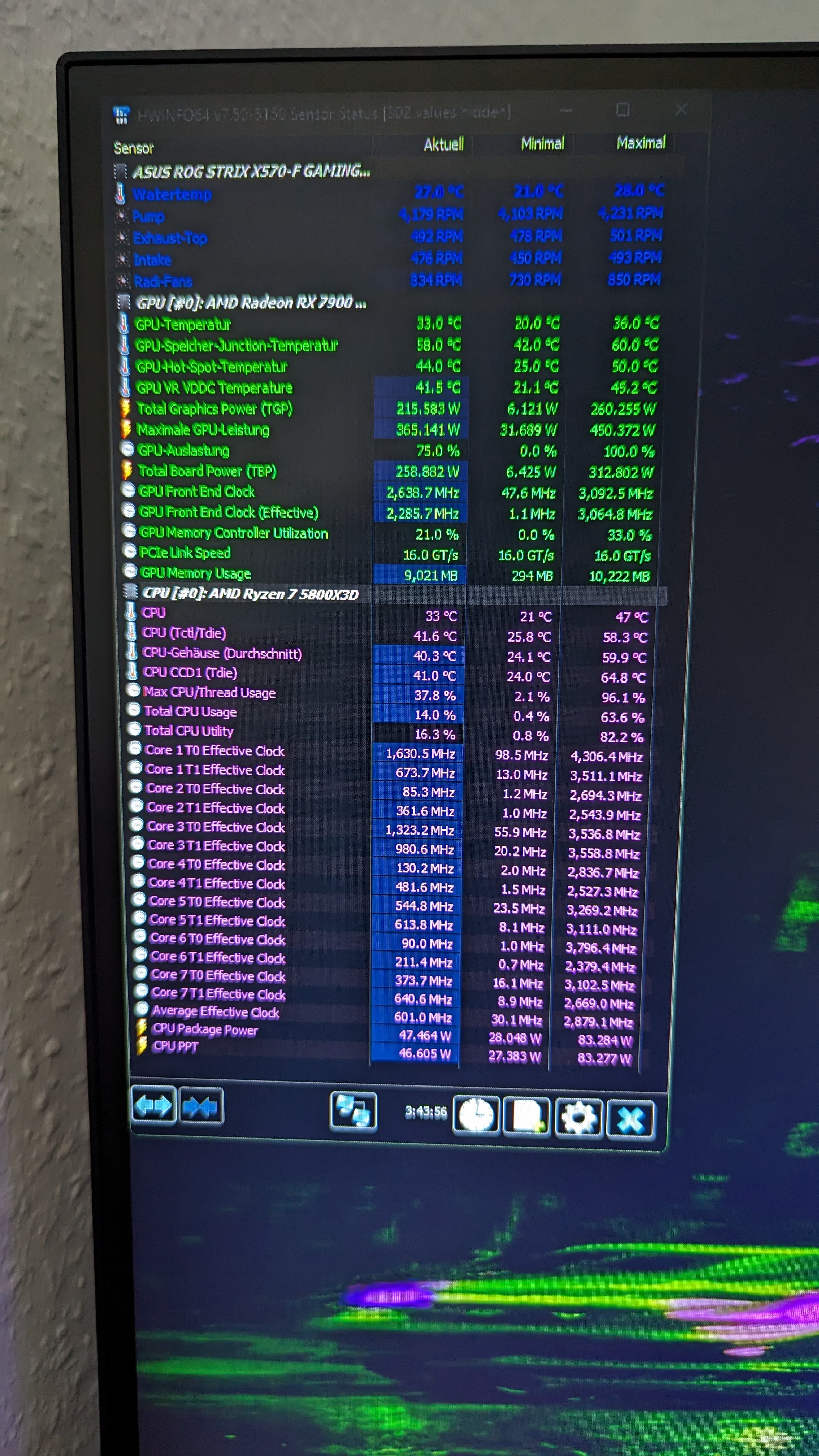

das sind aber schon harte temp unterschiede :
1+2 sind vorn an der gleichen stelle
3+4 sind hinten an einer anderen stelle
mein dyson sagt es sind 25grad raumtemperatur und mein funkuhr sagt es sind 25.5grad raumtemperatur

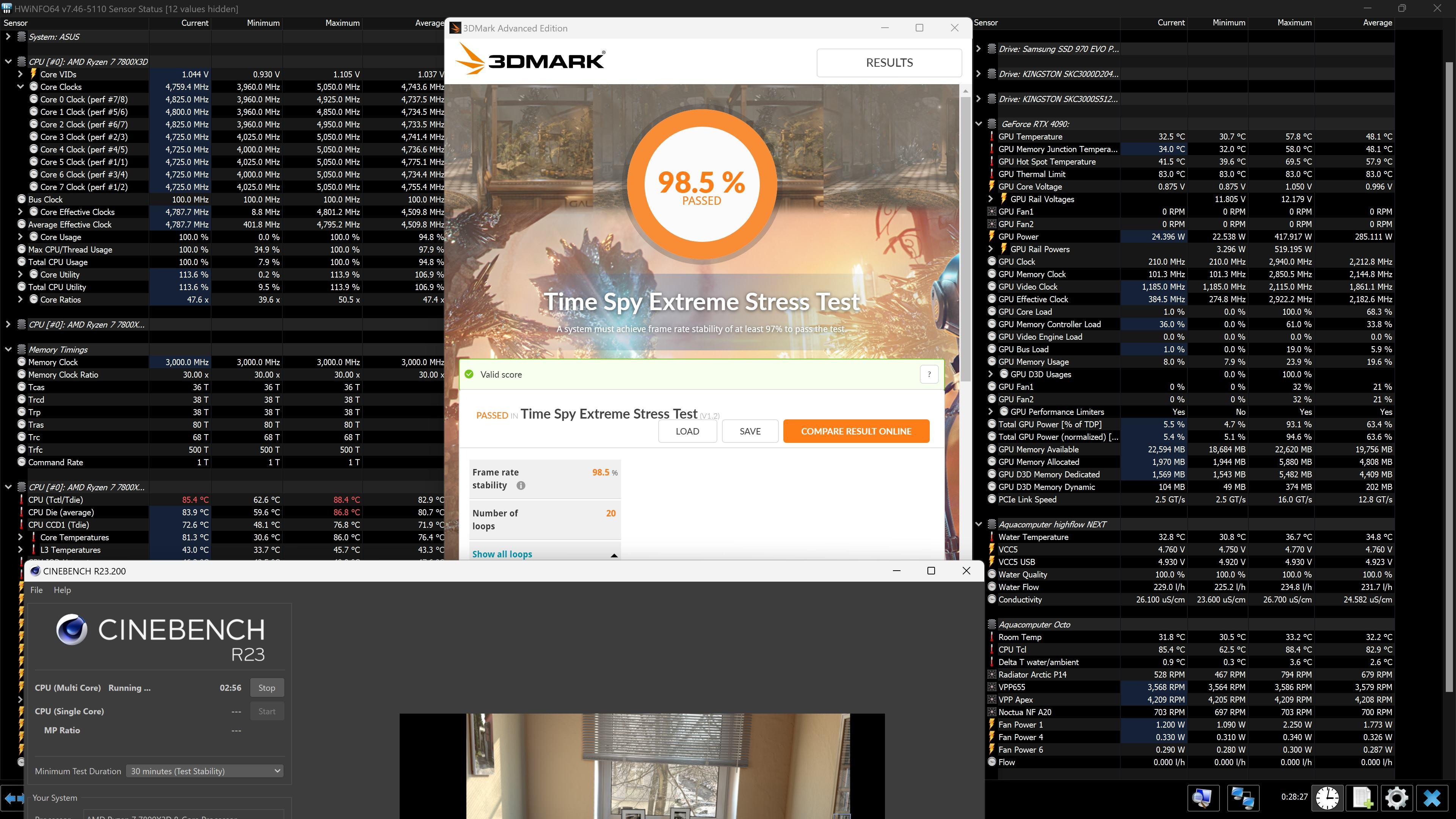

Also das Case kam heute leider nicht. Aber ich konnte immerhin mal den mora aufbauen und anschließen sowie den alphacool cpu block und die d5 next pumpe/agb
Time Spy vorher : 400 Watt Leistungsaufnahme der GPU ( 2730mhz , fast timings 2114 mhz Vram , +15% PT) Avarage 44 Grad GPU , Hotspot Maximal 72 Grad
CB R23 Vorher : 200 Watt TDP , 69 Grad ( 13600k)
TimeSpy mit Mora 420+ 2x 360er Radiator 400 Watt Leistungsaufnahme der GPU ( 2730mhz , fast timings 2114 mhz Vram , +15% PT) Avarage 37 Grad , Hotspot Maximal 62 Grad
CB R23 Mit Mora usw : 200 Watt TDP Maximal 58,5 grad ( 13600k)
Beide Tests Nacheinander durch gehauen. Wasser Temp beim Start 20,7 Grad ( lufttemperatur ebenfalls exakt 20,7 grad) , Wasser Temperatur Nach dem Timespy lauf : 21,4 Grad. Also + 0,7 Grad.
Passen diese werte soweit ? Will sagen sind sie erwartungsgemäß so das man sagen kann alles wurde richtig verschlaucht usw?
Und die Lüffis laufen Amok 🤣

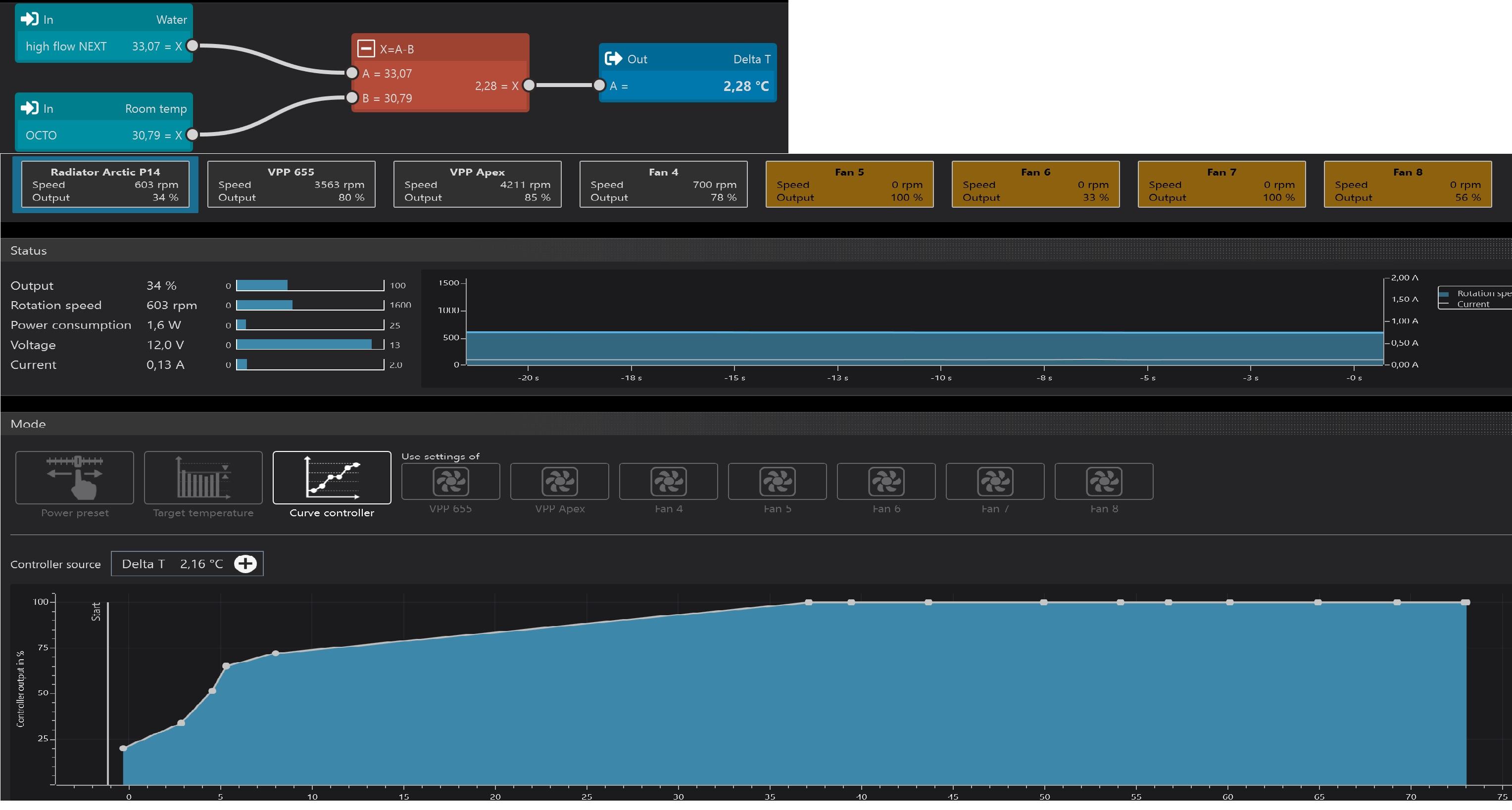

Edit: Habe mit 4x 360mm Radis intern + MoRa360 + MoRa420 ein 1,6°C Delta im Idle. 4 - 4.5°C Delta bei Vollgas mit 550-600W Abwärme.

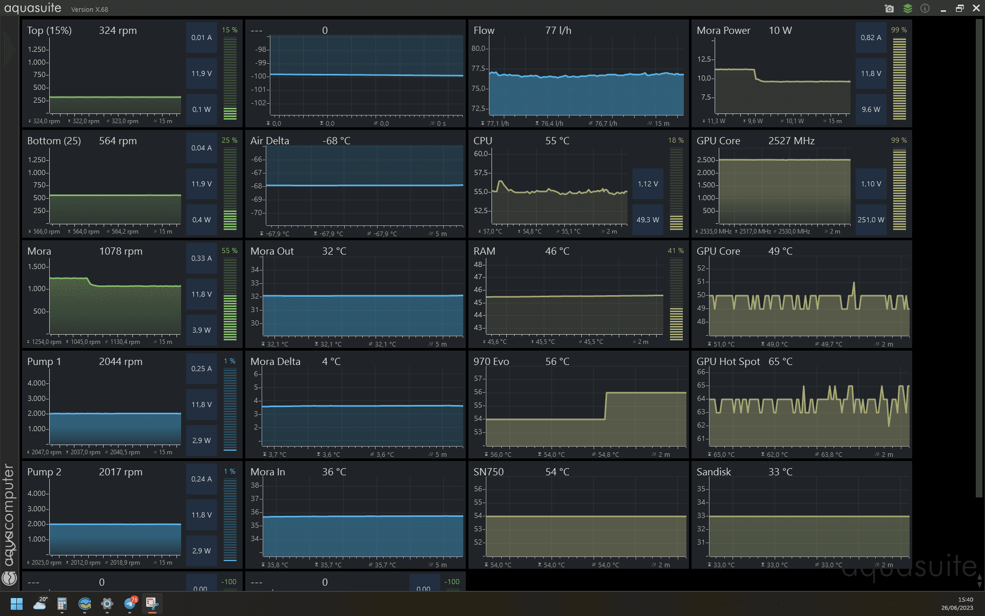

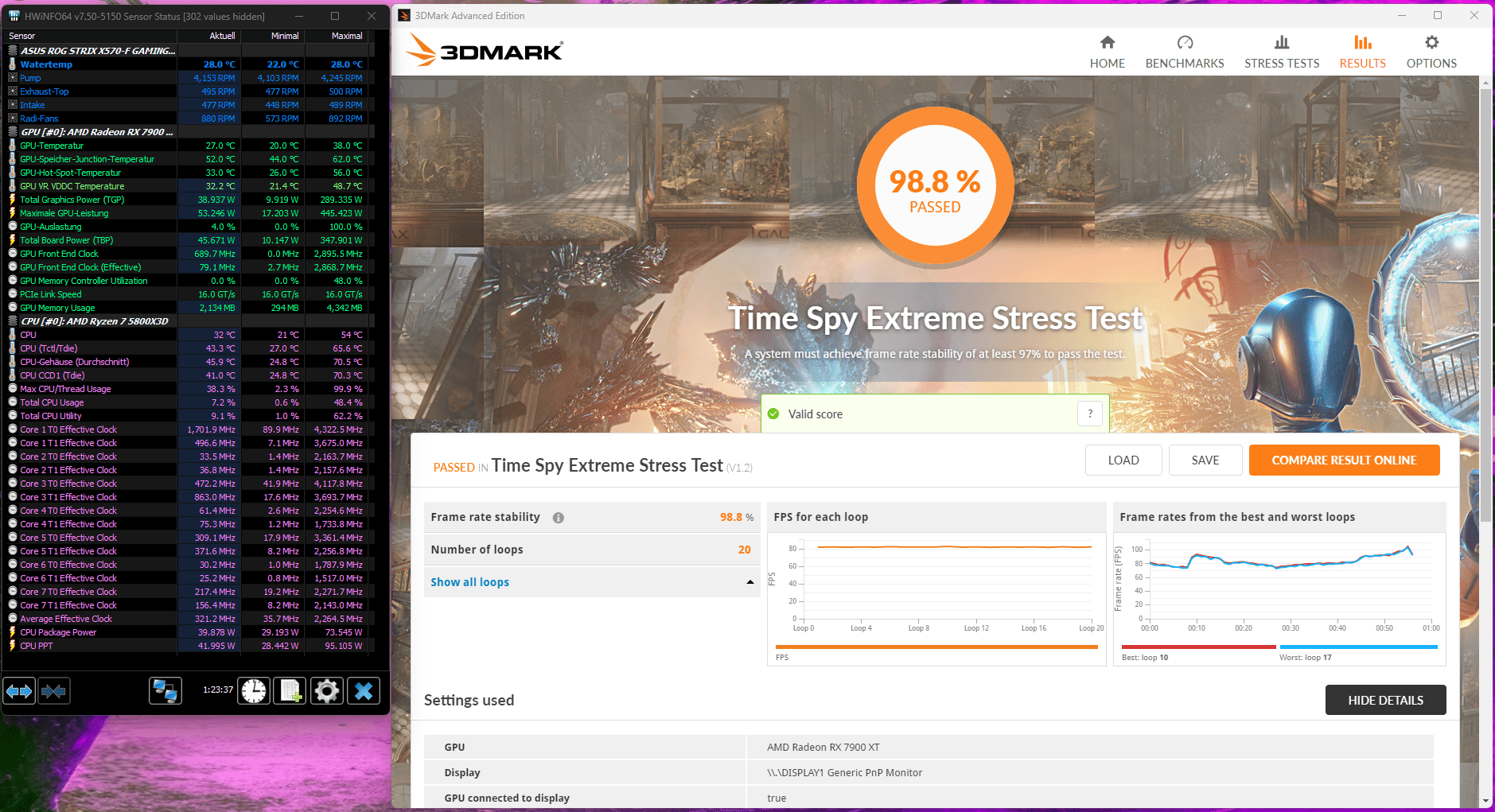

Habe jetzt auch nochmal den Loop ca. 1 1/2 Stunden mit Abwärme gefüttert. Ich denke, dass das bei 1x Mo-Ra360 im normalen Rahmen ist. Anbei die Screens von den idle Temps und nach der Besagten Zeitspanne mit mehreren TimeSpy Stresstests.
Und noch einen TimeSpy Extreme Bench.
