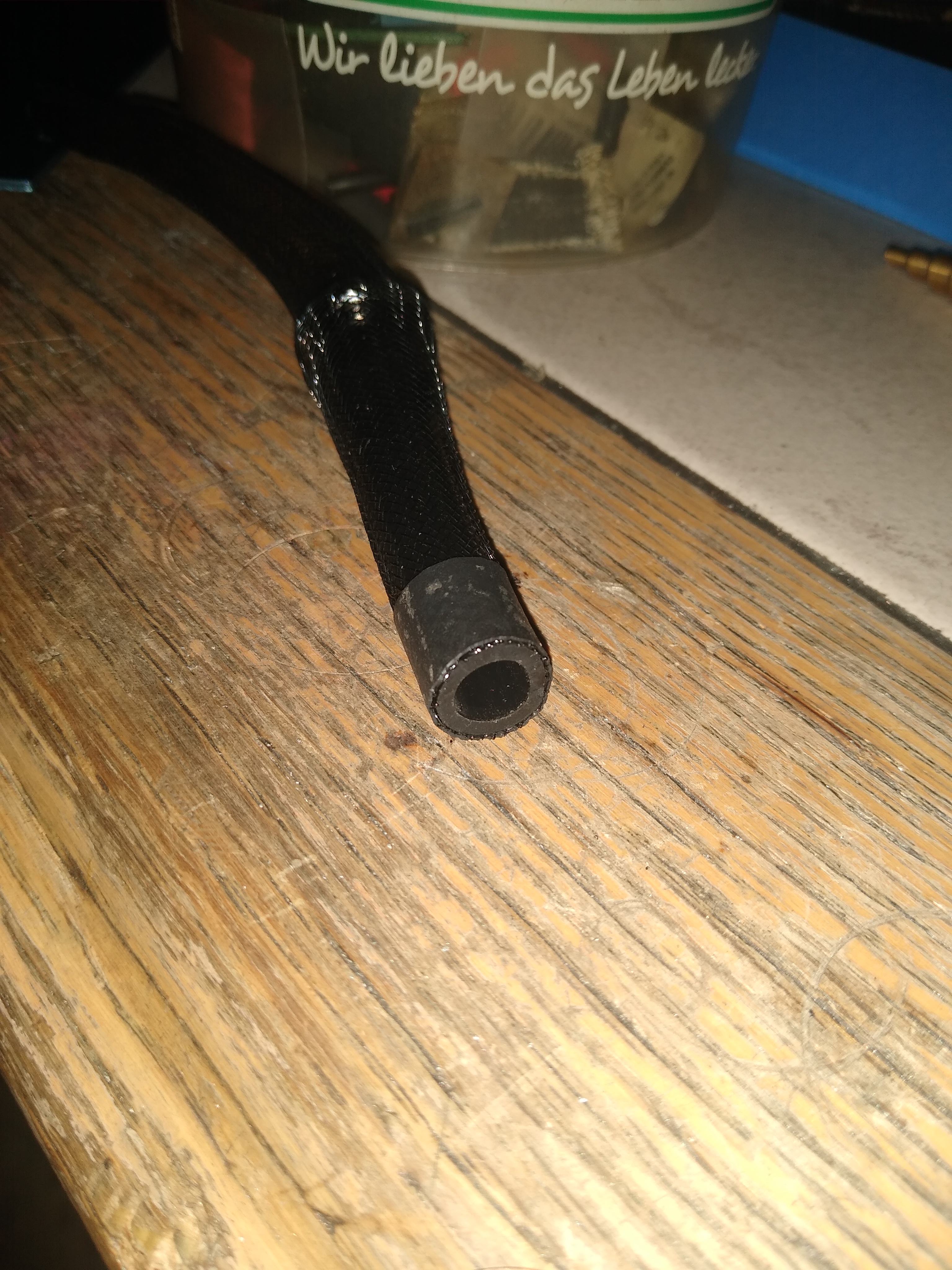

garnicht mal so schlecht die idee :) haste irgendwo ne site wo ich sleeve für die größe bvekomme ?
Wenn es nicht aussehen soll wie Hund, dann schaut man, dass die Überwurfmutter über dem Sleeve-Ende liegt.
Das funktioniert aber nicht bei allen Schlauch/Anschluss-Kombinationen!
Ist der Schlauch eher dick und die Überwurfmutter eher eng, dann kannst das vergessen.
Mitten den alten Barrow-Anschlüssen und EPDM ging es noch, mit den neuen Barrow-Anschlüssen mit dem dickeren Wulst, geht die Üwu-Mutter so schon kaum drauf.

Kann man die WulstInnendurchmesser der Überwurfmutter nicht einfach etwas weiten, damit der Gewebeschlauch mit drunter passt?
Ich würde die Wulst mit einem billigen Stufenbohrer weiten. Bei 10mm Schlauch auf 12mm, oder bei 16mm Schlauch auf 18mm. Zusammen mit dem Heißkleber und Schrumpfschlauch mit dem man ja eh den Gewebeschlauch am Ende sichern versiegeln muss, sollte das doch perfekt passen.

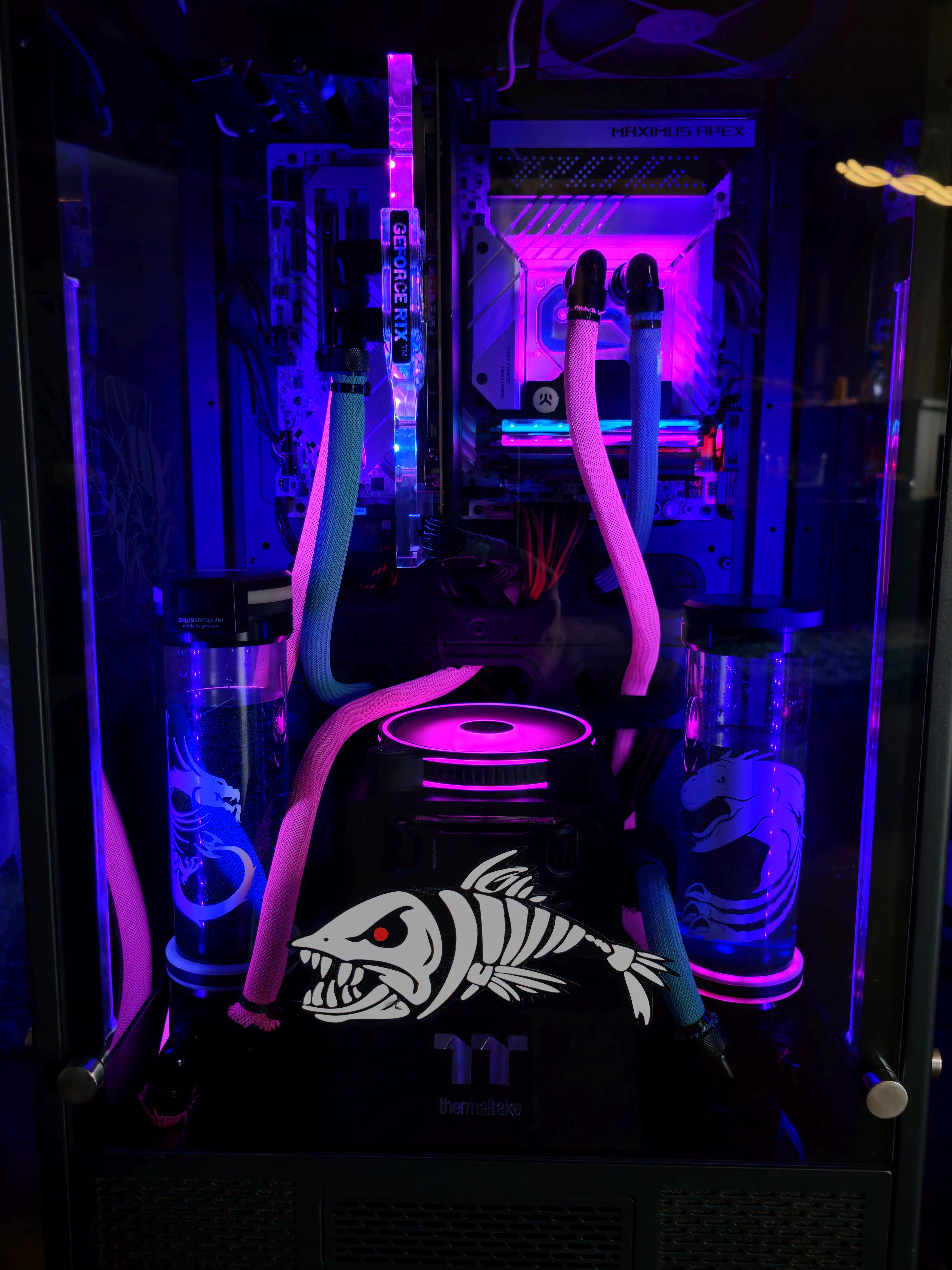

So, gestern den LianLi DK05F geholt und heute dann Zuhause aufgebaut! Auch schon von der ersten groben Staubschicht befreit!
Das Teil ist schon cool, Materialanmutung und Schrauben sind halt einfach wie bei einem PC-Gehäuse!
Dafür sind auch die vielen Lüfter! Je zwei 480er und zwei 360er passen hinein…
Ich find, es ist mal mega Geil geworden

Sowas wie ein Tisch PC hatte ich auch überlegt, wenn ich aus dem Büro ausziehen muss, stelle mir das aber immer etwas schwierig vor, da jeder Fehler beim Basteln gut ins Geld gehen kann^^
Dann darf man das Setup aber nicht oft ändern.
Da würden das primäre System, der Pi, und ne nackte PS5 drin Platz haben, Mora draussen und ab die Post.
Für den preis eines neuen Gesamtsetups an PC.
Ist mega schick
Aber auch unflexibel wenn man viel bastelt
Mich würde die Dicke des Tischs schon hart nerven weil ich da wohl ständig mit dem Knie anstoßen würde oder der Tisch wäre sonst zu hoch eingestellt damit es mit den Beinen/Knien passt.
Er ist elektrisch stufenlos verstellbar! Das passt also! :giggle:
Elektrisch stufenlos verstellbar! :giggle:
Ja, aber bei langen Beinen muss man die Arme schon weit anheben, das stimmt.
Da macht sich die Tischdicke bemerkbar.
Muss man Final ausprobieren, anders geht es nicht.
Gerade bei der Schräge.
Ich habe es bereits ausprobiert, für mich passt es wirklich sehr gut! Ich für meinen Teil bin grundsätzlich sehr zufrieden mit dem Teil. Zwar gebraucht, Preis aber war fair!
Neu kann man sich für das Teil auch lieber Moras (ja eine kleine Herde) kaufen :d
Links und rechts jeweils zwei MoRas übereinander, darüber dann eine Tischplatte… und fertig! :geek:
Bleibt das mit den Kabelbindern so? Ein Sauber abgeschnittens Stück Schrumpfschlauch hätte die Fransen gut verdeckt.
erstmal, hatte nicht an schrumpfschlauch gedacht, wird aber noch nachgebessert.
Ich nehme immer etwas zu kleinen Schrumpfschlauch, und weite ihn gleichmäßig auf, damit er gerade so über den Gewebeschlauch und drum geschmierten Heißkleber passt. Wenn die Überwurfmutter zu wenig Durchmesser hat, muß man genügend Überstand lassen, um den Schlauch noch montieren zu können. Besser sieht es natürlich aus, wenn der Schrumpfschlauch mit unter die Überwurfmutter passt.
