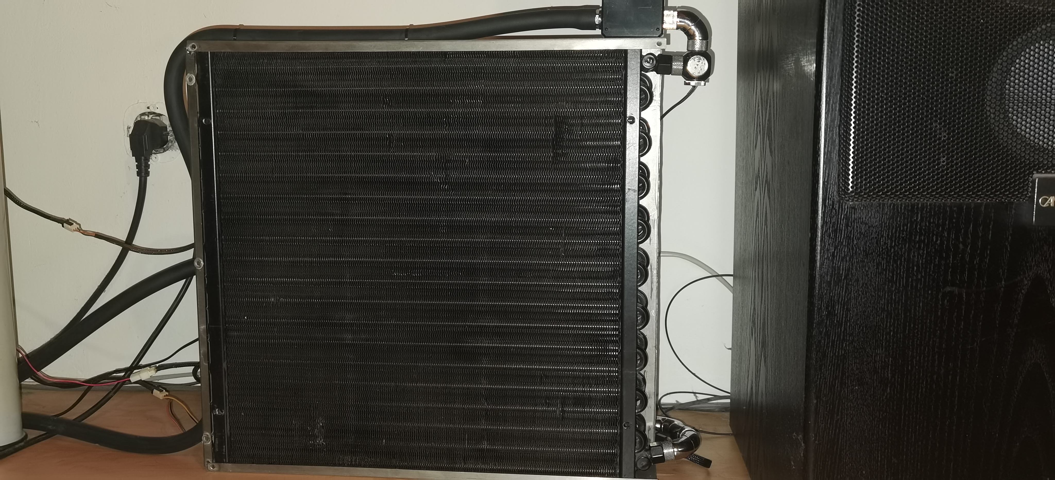

Am Gehäuse habe ich alle Lüfterplätze und Öffnungen mit 2 mm starken Stahlplatten verschlossen.
Klingt geil, aber wird’s nicht trotzdem warm?
Wie wärs, wenn du einen Wakü Kreislauf ohne Kühler realisierst.
Du installierst intern einen Umwälz-Lüfter auf einem Radi, der die Wärme an das Wasser abgibt und draußen wird’s über einen zweiten Radi an die Luft abgegeben.
Na ja, er hat ja alle Wärmequellen gewässert. Das kleine Bisschen Abwärme, was sonst noch anfällt, wird übers PCB an diese Kühler abtransportiert. Soll es im Gehäuse warm werden.
Ich mache es genauso. Da ist nicht ohne Grund absolut alles wassergekühlt. Ich habe auch keinen einzigen Lüfter im Sichtbereich.

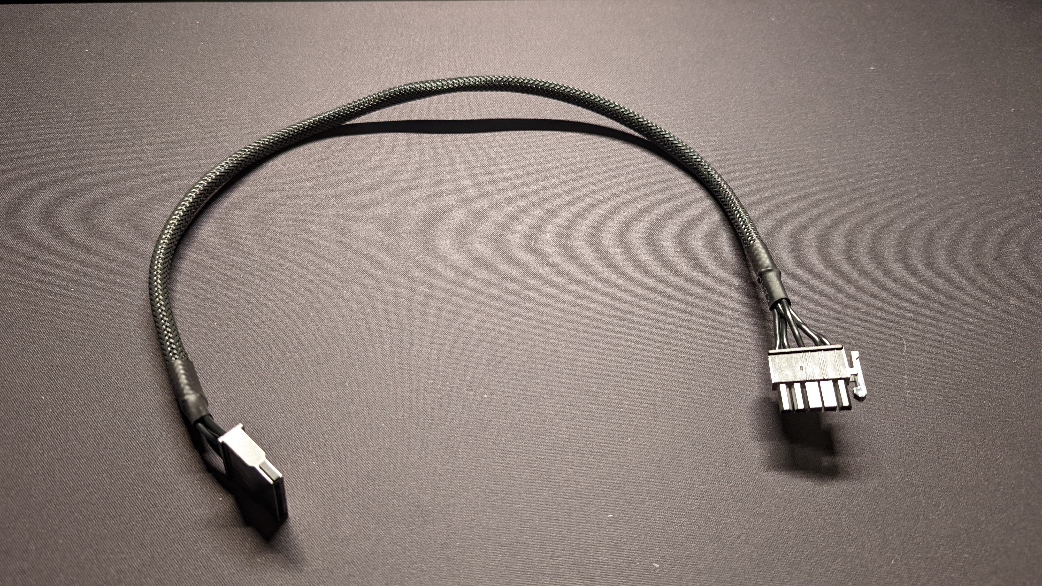

Das habe ich vor, muss aber auch gucken, dass ich mir nicht, wie von @Maexi angemerkt, die anderen Anschlüsse verbaue.
Das größere Problem ist aber aktuell ein Sata Y-Kabel zu mit "überkopf" gewinkelten Steckern zu finden. Denke daher, dass es auf Selbstbau hinauslaufen wird.
Die Führung ist gar nicht das problem, sondern das der gerade Stecker nicht zwischen Pumpe und Halter passt.
Selbstgemachte Kabel sind eh das Beste. Das habe ich mir für mein Hubby7 gebastelt. Direkt vom Netzteil zum Hubby.
Warum denn ein Y-Kabel? Man kann doch auch ein Sata-Stecker wie auf meinem Bild zu sehen nehmen und dann noch diese 90° Stecker nehmen.
Überkopf ist doch schwierig, da dann der Stecker gedreht ist und daher auch die Kabel andersrum sind.

@AndyF Delock 60104 ist meine Lösung:
Der Stecker ist "überkopf" gewinkelt und scheint auch etwas langer raus zu stehen, sodass es mit den anderen Anschlüssen der Pumpe kein Problem geben sollte.
Hat zwar den ollen Molex 4Pin, der kommt aber einfach ab.
Edit: Irgendwann ( :d ) läuft das eh alles auf eine XLR Einbaubuchse, daher ist der Stecker eher egal.

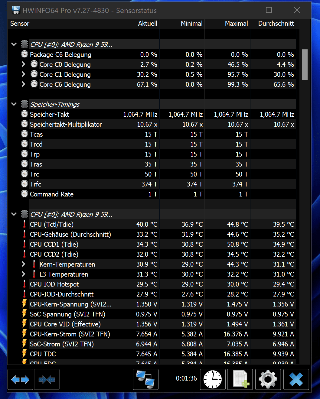

Da ich so noch garnicht gefragt hatte, was ist denn bei einem Ryzen 9 - 5900x so eine "Ok" Delta Temperatur von Wasser zu Tctl/Tdie?
Einfach mal so aus Vergleich. Ich wurde mich etwas, da das Delta nun doch ERHEBLICH höher ist, also z.B. bei meiner 2080ti mit Wasserblock :)

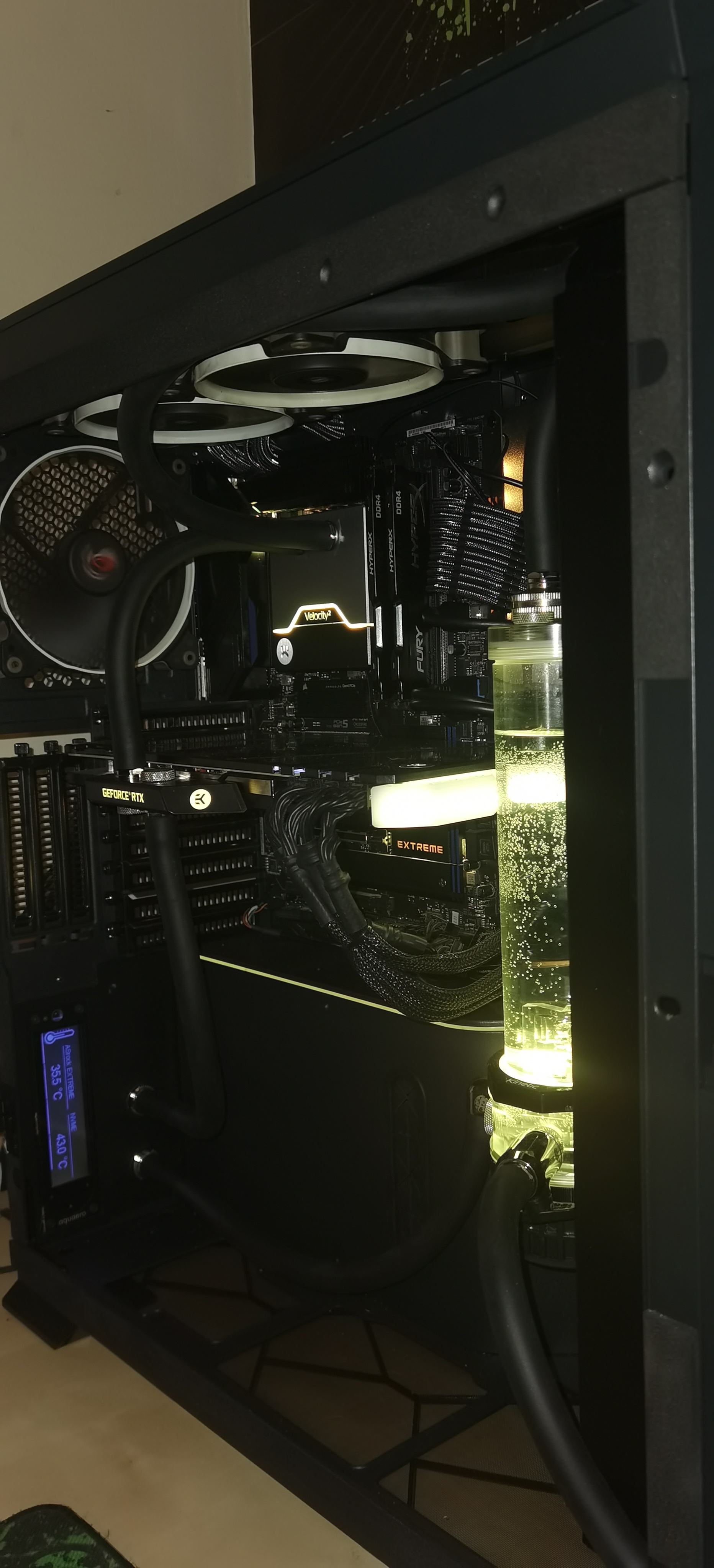

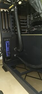

So sieht das Endprodukt aus.
Für die Kabel am externen Radi muss ich noch Verlängerungen basteln, dann sieht das auch ordentlich aus.
Der Chip der 2080ti ist viel größer als die Chiplets des 5900x. Deshalb wird der 5900x auch viel wärmer. Du kannst den ganz locker auf 80+ Grad bringen. Einfach PBO aktivieren und Prime95 auf 10 Threads. bei Vollauslastung wird es wieder besser.

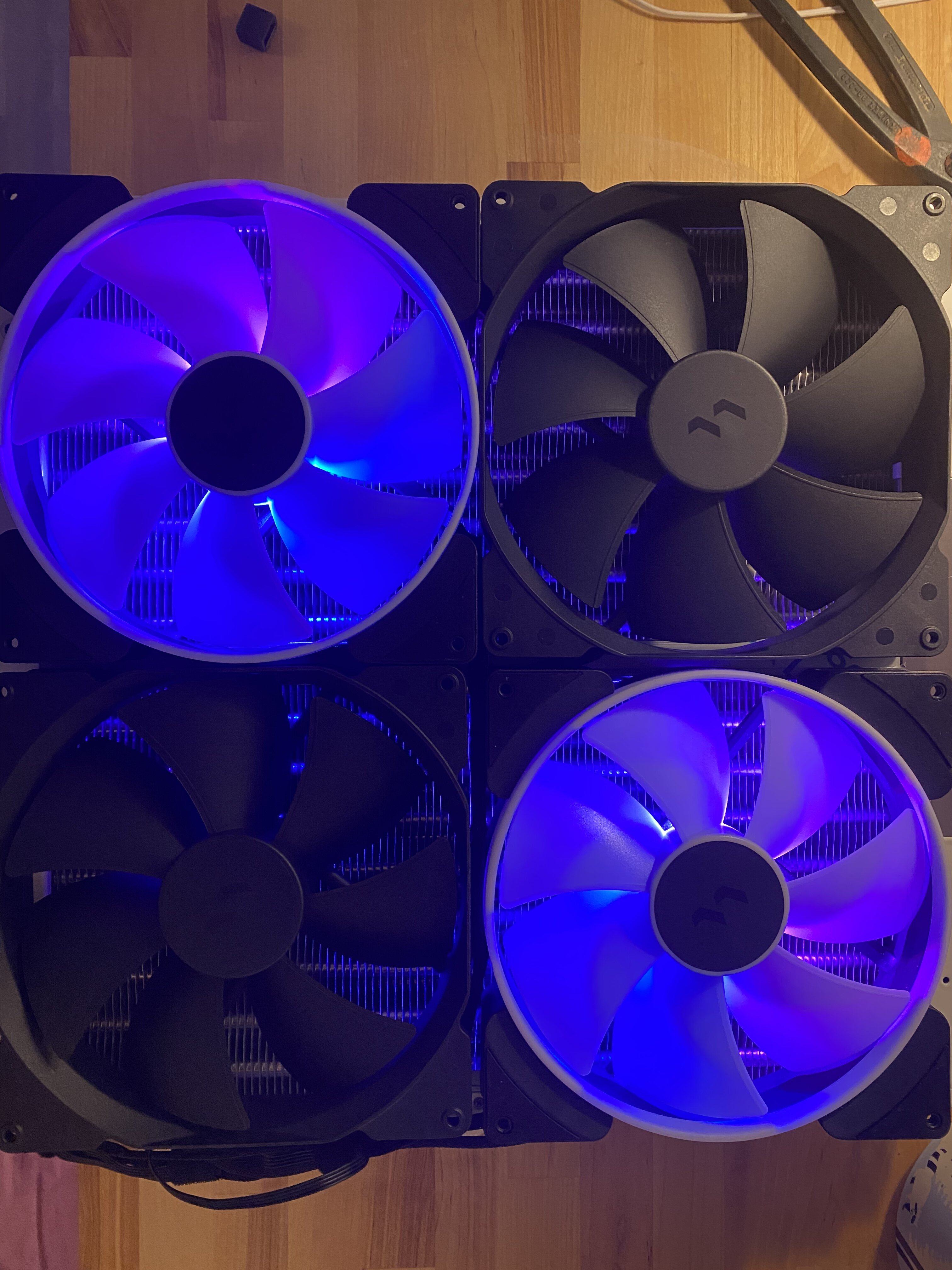

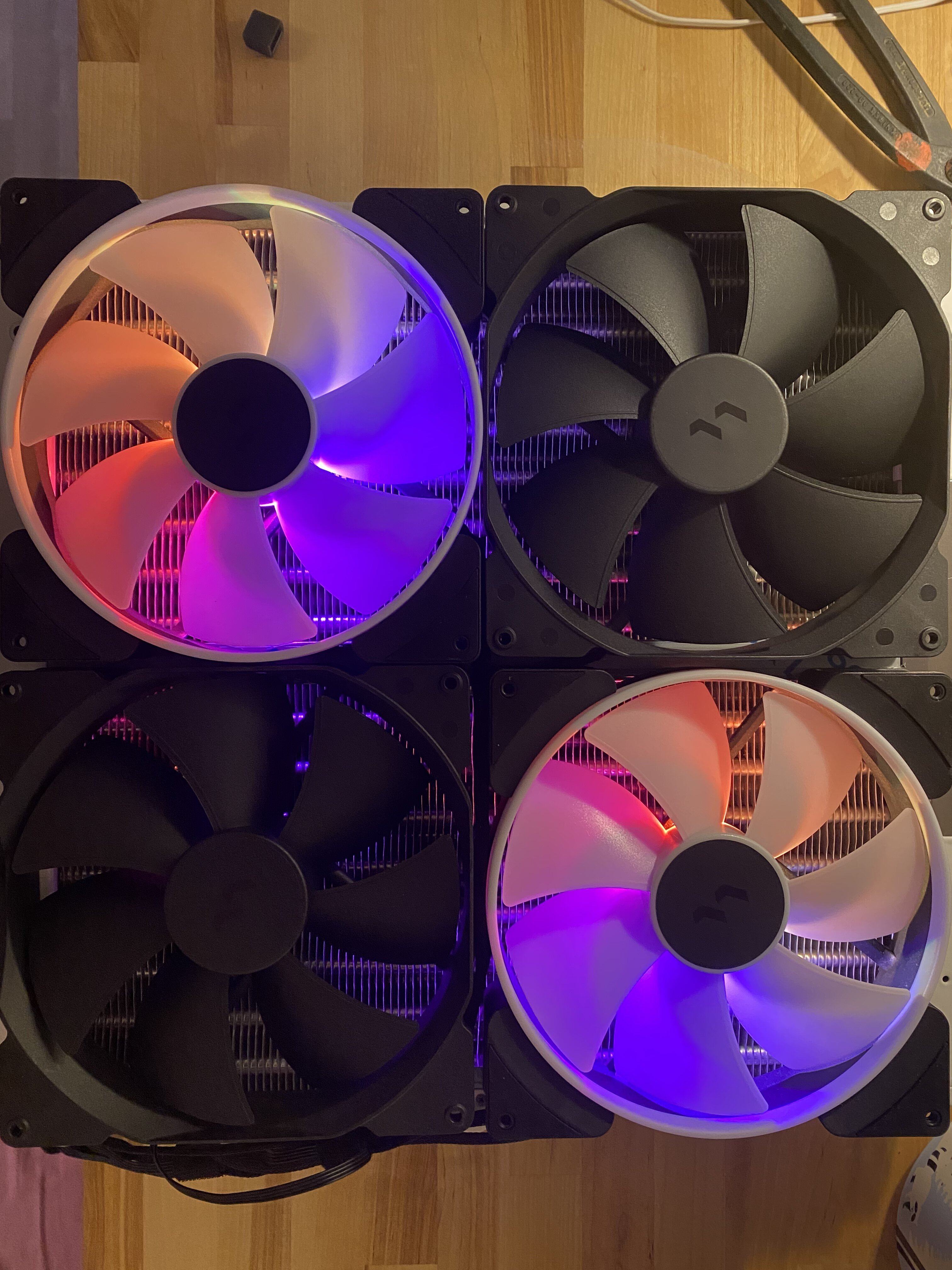

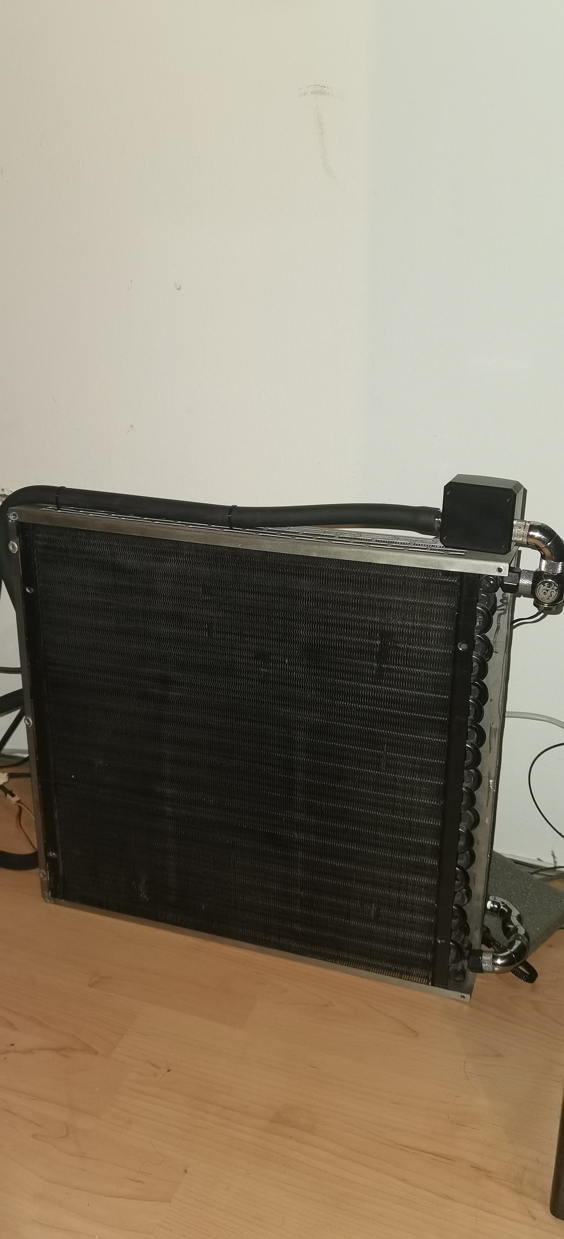

ES LEBT!
Habe einen Pin der 4Pin RGB Verlängerung mit der Zange gezogen. Kabel dazwischen gebaut und siehe da :love: es wurde Licht!
Leider fehlen mir die Schrauben für die 38mm dicken Lüfter um sie am Mo-Ra zu montieren und ich darf morgen erstmal in den Baumarkt fahren … Fürs Erste bin ich aber zufrieden

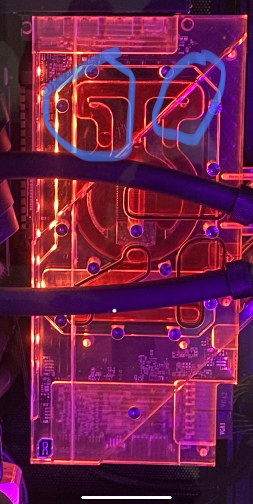

Hmpf.
Hab bei der Upright Montage noch Luftblasen in der GPU.
Gestern alles schön aufgeheizt und schön das Case geschwenkt.
War dann sauber Entlüftet.
Jetzt sind sie wieder da :d
Bei Drei Pumpen, stop and Go mit gut Druck und Flow irgendwie nervig :d
Weiß gar nicht...Vorher hat das Kupferblech den Bereich ja verdeckt.
wenn mich sichtbare Blasen stören und sie verschwinden sollen, stell ich alles was an Pumpen verbaut ist auf 100%. Dann schließe ich einen Kugelhahn und warte ein paar Sekunden, dann öffne ich den Kreislauf schnell. Vielfach wird dann die Luftblase mit gerissen, wenn nicht, dann Wiederholung. Ich habe auch so eine sichtbare Ecke im Kühler. Wenn ich die Luftblase entfernt habe, ist sie irgendwann wieder da. Vielleicht 2mm groß, also kaum nennenswert, deshalb darf sie bleiben, wenn sie denn unbedingt will.
