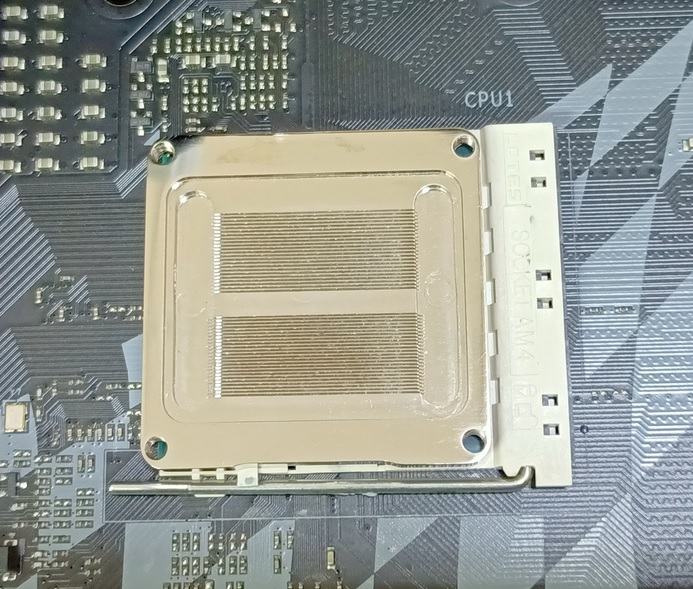

absolut richtig. Aber genau darum wäre Sockel AM4 als ZIF (Zero Insertion Force) PGA Sockel perfekt für Direct-Die. Die CPU benötigt keinen Anpressdruck für die Funktion, nur für den Kontakt zum Kühler ist Druck notwendig.

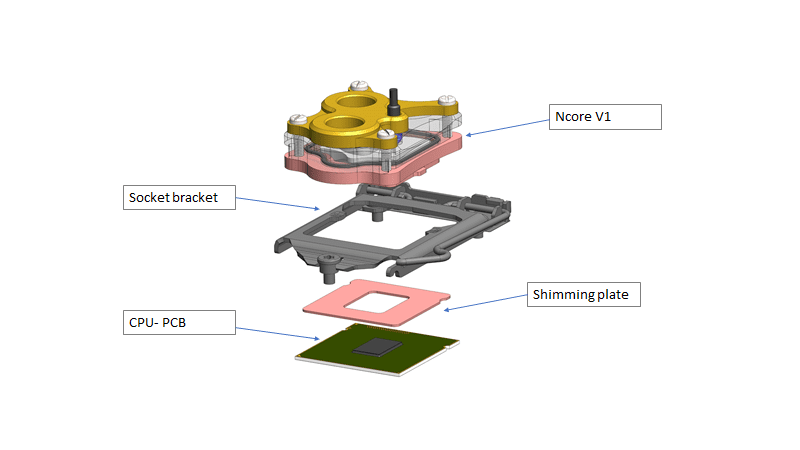

Hat eigentlich hier jemand Erfahrung mit dem NudeCNC Direct-Die Kühler?
https://nudecnc.eu/ncore
ALL MODERN CPUS ARE TRAPPED BEHIND A WALL OF METAL (IHS), WHAT IS PROBABLY THE BIGGEST FLAW IN THEIR DESIGN. BY INTEGRATING THE IHS WITH THE NCORE’S, WATER IS ENABLED TO FLOW 20X CLOSER TO THE CPU, WHEN COMPARED TO OTHER SYSTEMS AVAILABLE ON THE MARKET. IT PROVIDES SAME PROTECTION OF THE CPU DIE AS THE IHS AFTER INSTALLING STANDARD OPTION WATERBLOCK.
hier wird klar der Weg zu weniger Bodenstärke gegangen
Verfolge das seit 2018 und ist inzwischen zu einem Rohrkrepierer geworden, da die Backer teilweise immer noch auf die Auslieferung warten.
Letzter Stand war, dass das Projekt aufgrund verlöteter Intel CPUs nicht mehr weiterentwickelt wird.

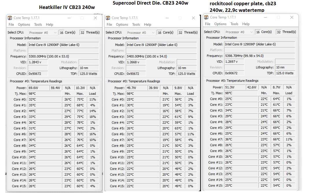

Die Kühler von supercoolcomputers haben auf dem 12900K bewiesen, dass es hervorragend funktioniert. Trotz grober Struktur:
Rund 16 °C läuft die CPU im Prime95 nun kühler, mit selben Taktraten und Spannungen. Auch die auf dem Mainboard vorher eingestellte RAM-Übertaktung auf 6800 CL30 funktioniert nach wie vor problemlos und stabil. Es sollte auch noch erwähnt sein, dass die Umrüstung auf den Direct-Die Block und die beiden zusätzlichen Schnellverbindungs-Kupplungen den Durchfluss in meinem Wasserkühlungs-Loop von 165 auf ca. 100 l/h gedrosselt haben. Somit ist die ermittelte Temperatur-Ersparnis auf der konservativen Seite und könnte mit einem Pumpen-Upgrade mit Sicherheit noch einmal verbessert werden.

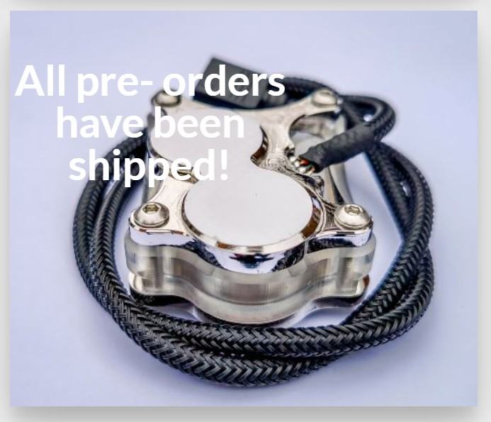

Soweit mir bekannt wurden alle Vorbestellungen ausgeliefert und das Produkt ist verfügbar. Es gab dann noch ein paar Änderungen, u.a. werden die Spacer als Schutz des Dies. Die News, die Du zitierst, stammen aus der Zeit als der 9900K angekündigt wurde mit Lot statt Paste unter dem IHS. Ich hatte damals selbst einen 9900K geköpft. Laut der Tabelle ist der Kühler wohl bis zum 10900K kompatibel... 11900K müsste dann eigentlich auch noch passen.

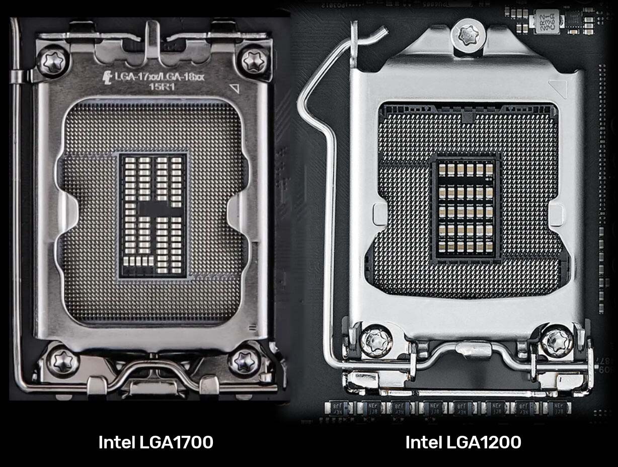

... Laut der Tabelle ist der Kühler wohl bis zum 10900K kompatibel... 11900K müsste dann eigentlich auch noch passen. ...
Höhenunterschiede beim Die 10900K vs 11900K vs 12900K ...
und der ILM, über den der Kühler eingespannt und seinen Anpressdruck auf den Die erzeugen soll, hat sich u.U. auch verändert? Beim 12900K würde ich vorher auf jeden Fall bei nudecnc zwecks der Passgenauigkeit nachhaken.
