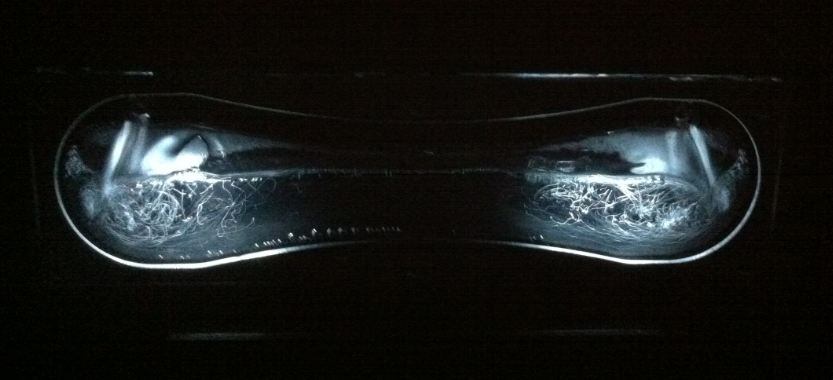

Hast du von deiner weißen Beleuchtung zufällig ein Foto? Bin nämlich noch am überlegen welche Farbe es werden soll.
Hey Murdock,
ich mache ein Foto im dunkeln. Zur Zeit sieht man da nix :-)
Habe bei mir über der Aquabox zwei Slots frei. Dann kommt der Radi. Unter der Aquabox habe ich ein Slot In für externe USB Platten. Deshalb ist bei mir auch da genügend Platz für 16/10.
Ansonsten könntest Du ja mit einer Muffe verlängern und weiter hinten die Tüllen draufschrauben.
Danke, bin gespannt.
Wenn's Platzmäßig wirklich nicht geht würd ich einfach 2 Tüllen an der Aquabox einsetzen und gut is, hält auch und sehen kann man's an der Stelle ja eh nicht.
Nicht übel, nur in der Mitte fast ein wenig dunkel.
Wirkt aber denke ich schon etwas "dezenter" als eine blaue Beleuchtung.
Definitiv. Der WAF dabei ist hoch :-) Ich darf die Haushaltskasse plündern, aber die Produkte müssen "stylisch" aussehen ...
