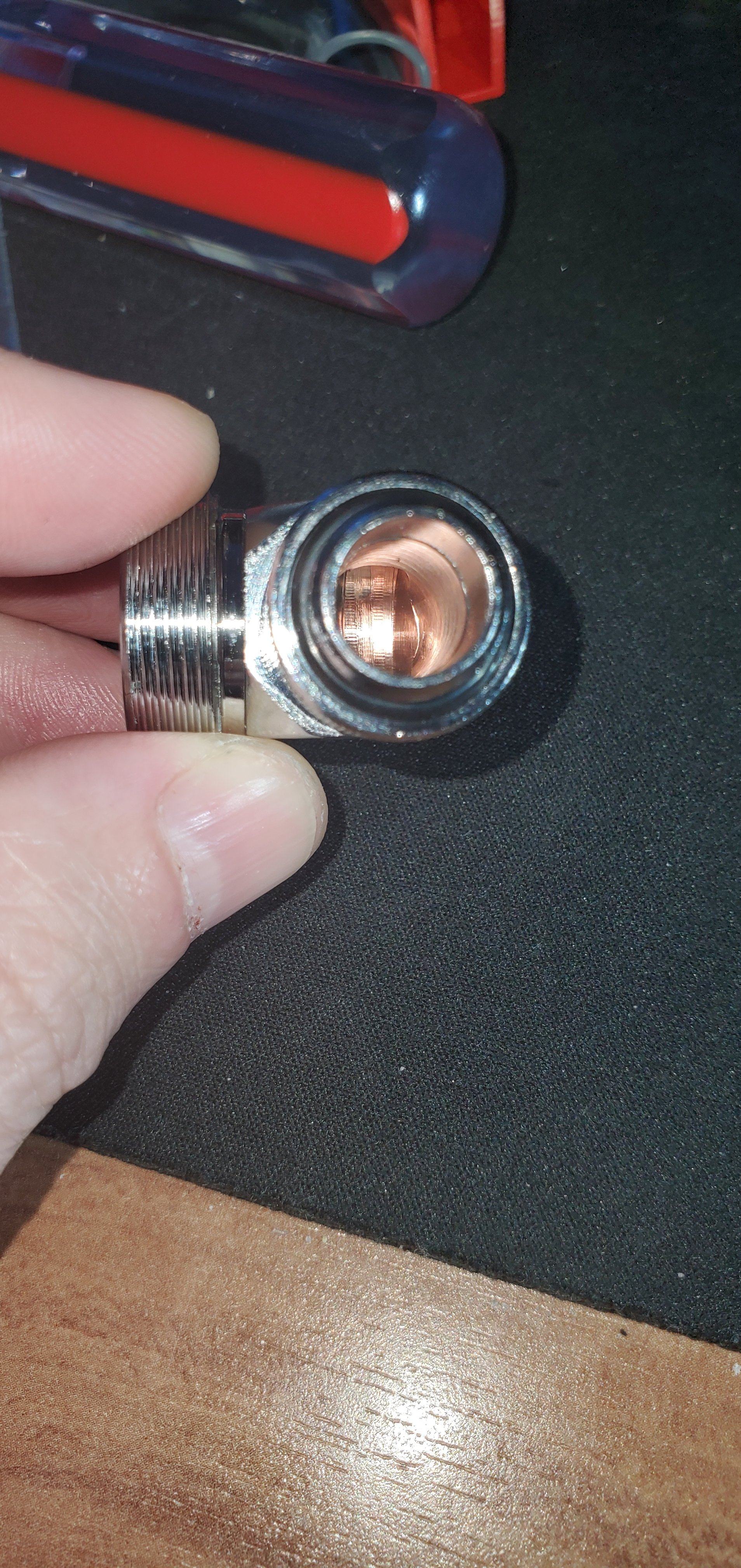

Duschschlauch dran und Go.
1/2 AG auf 1/4 IG bei Amazon für 5 Euro und Feuer Frei. So habe ich meine jetzt gewaschen, jeweils in beide Richtungen. Dann mal warm/kalt für bisschen Temperaturwechsel.
