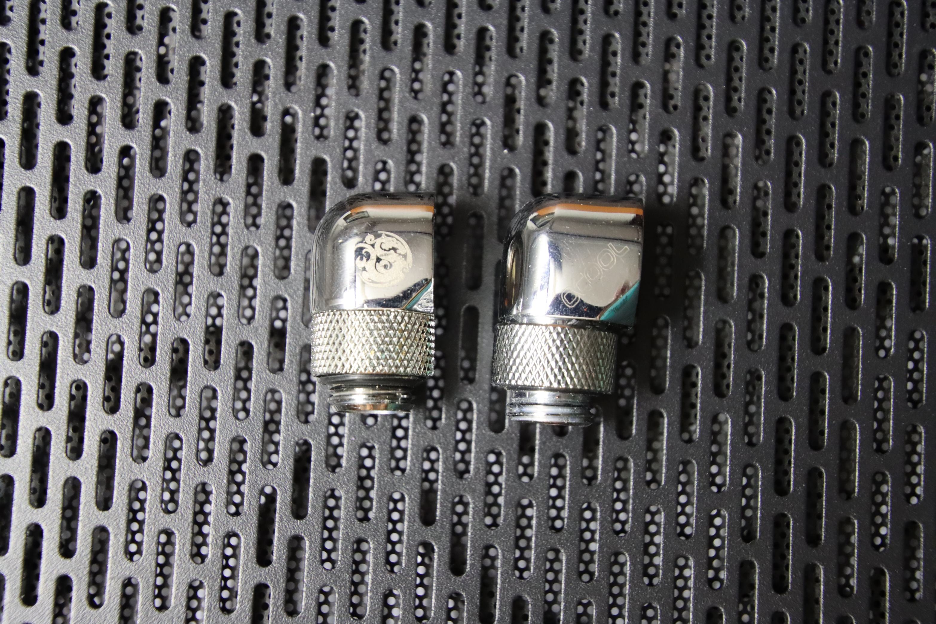

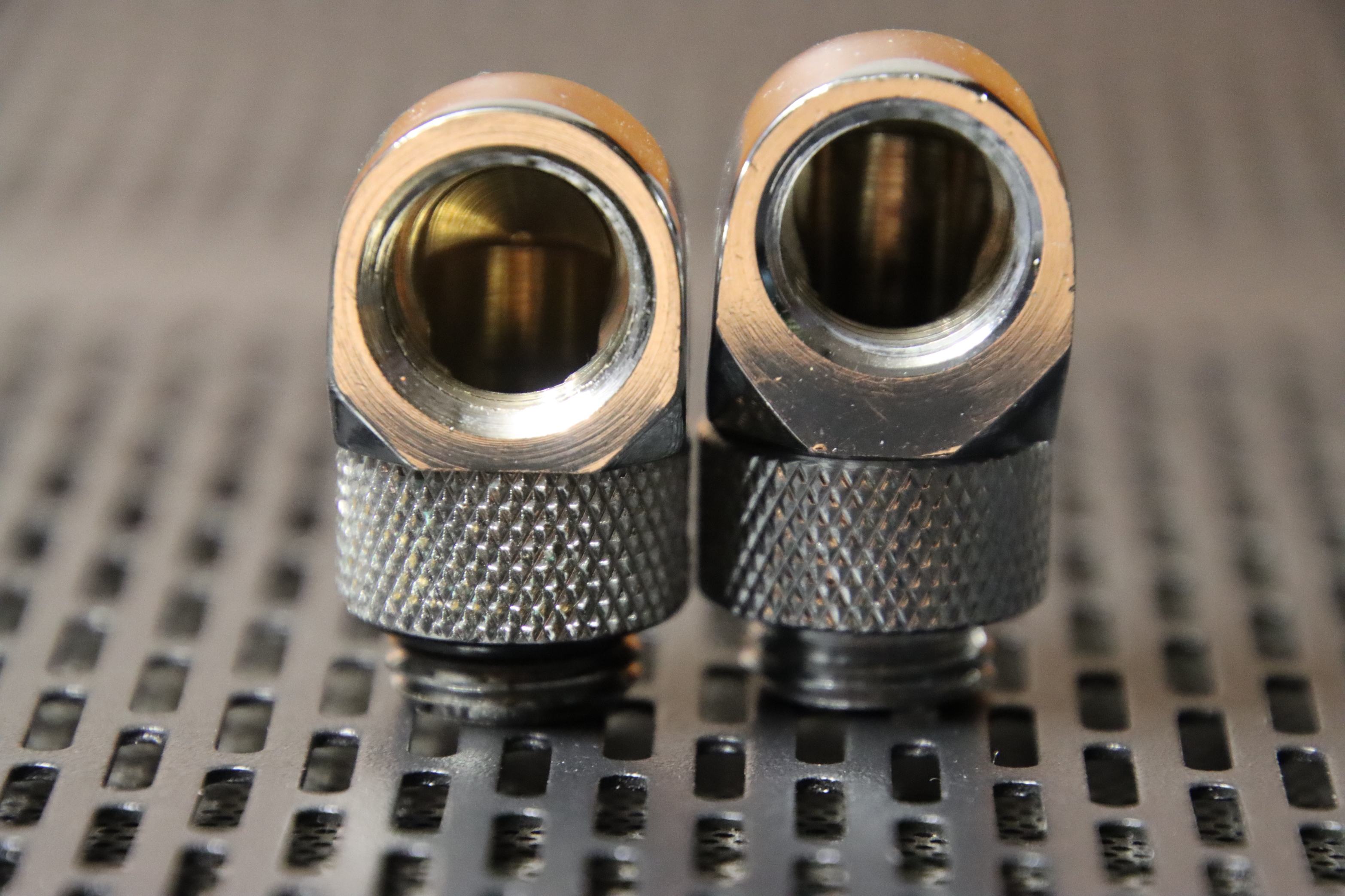

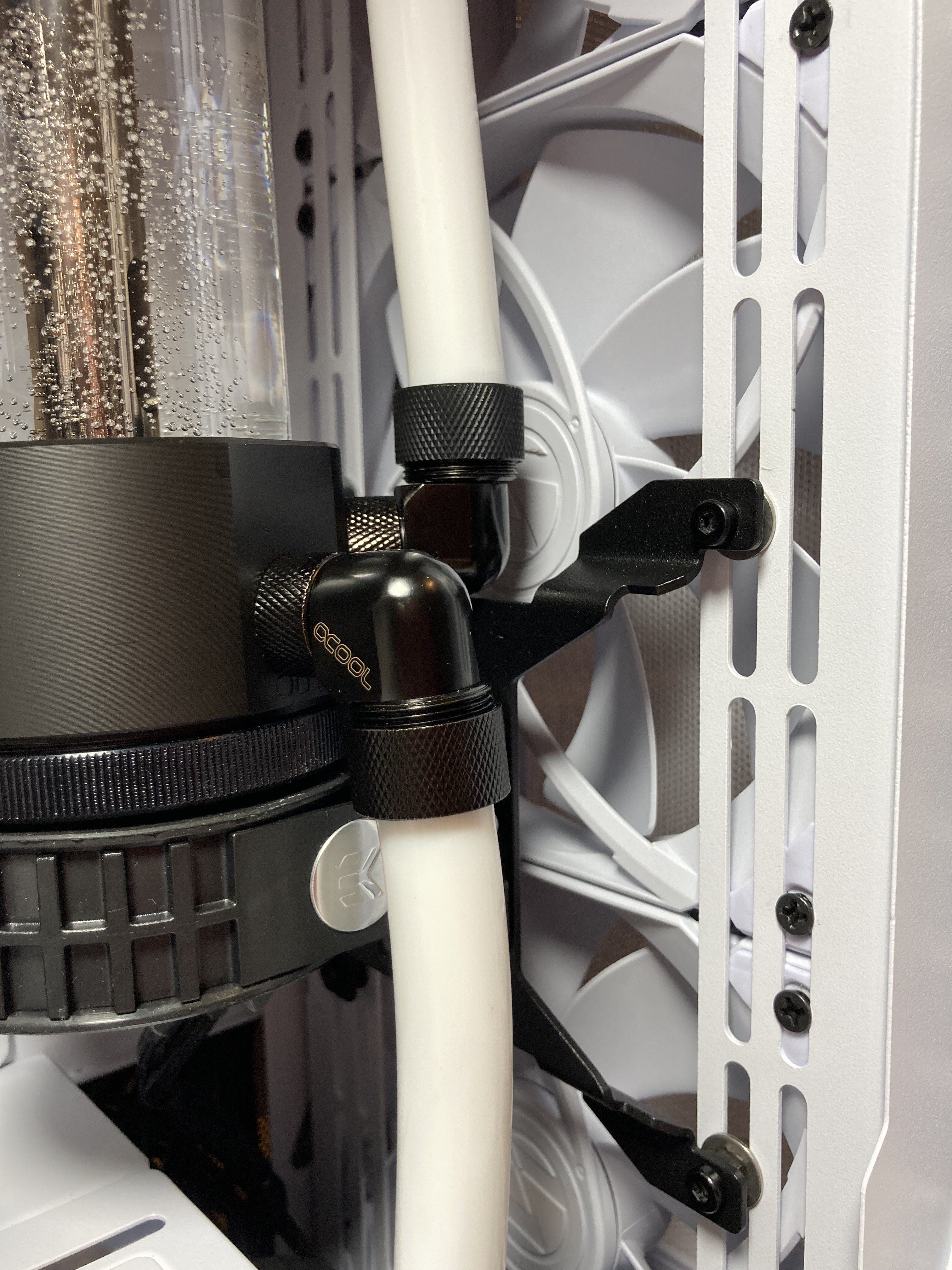

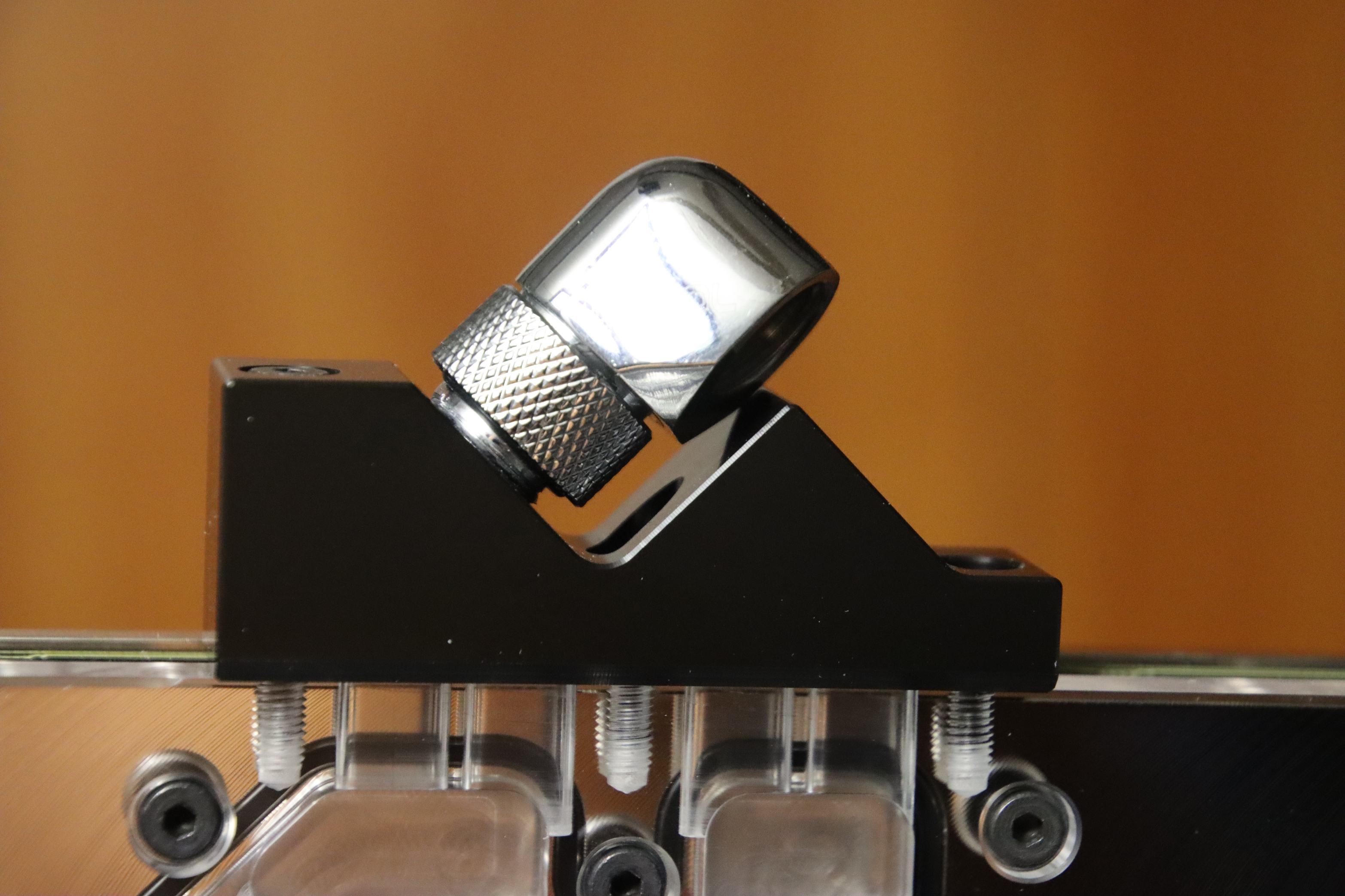

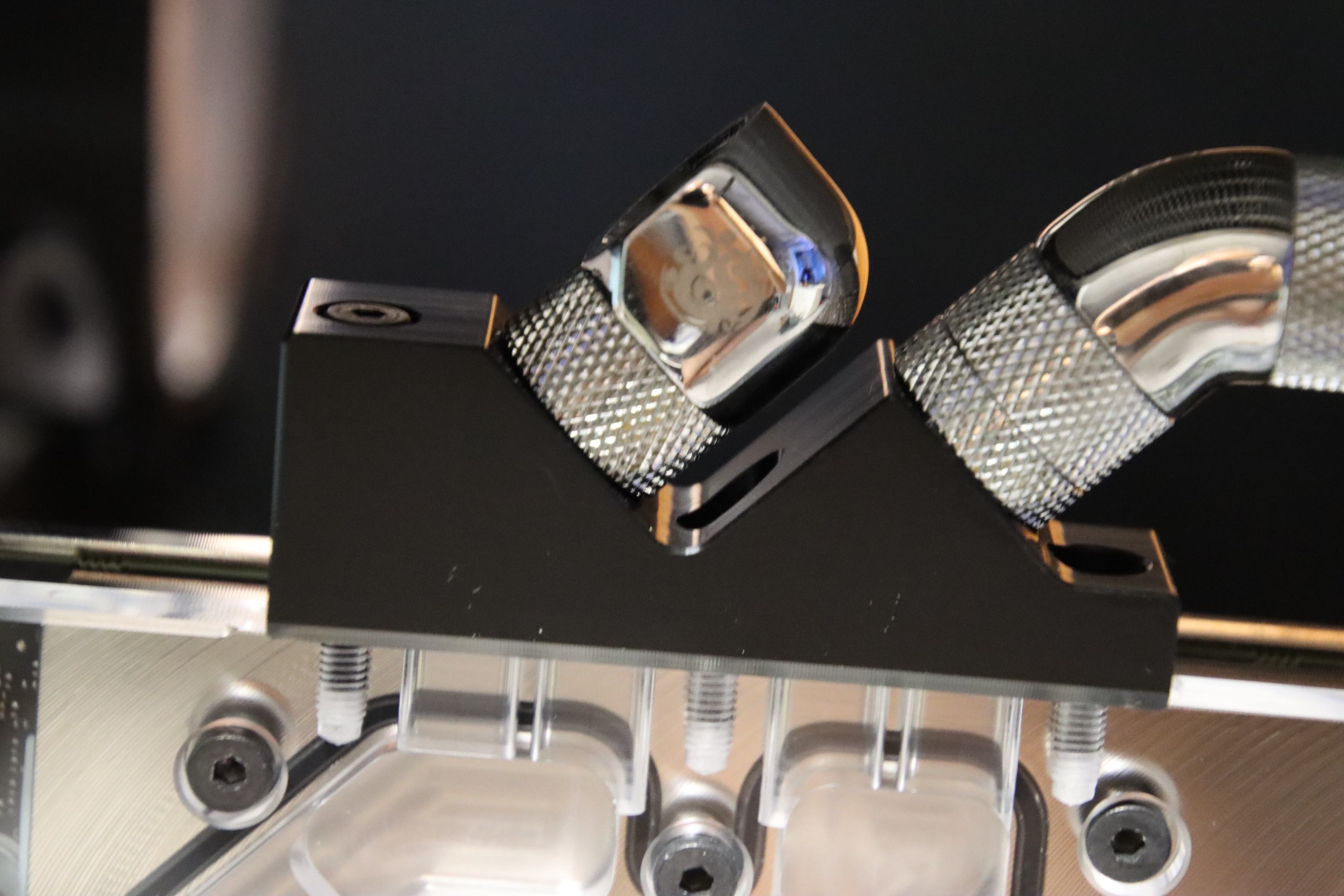

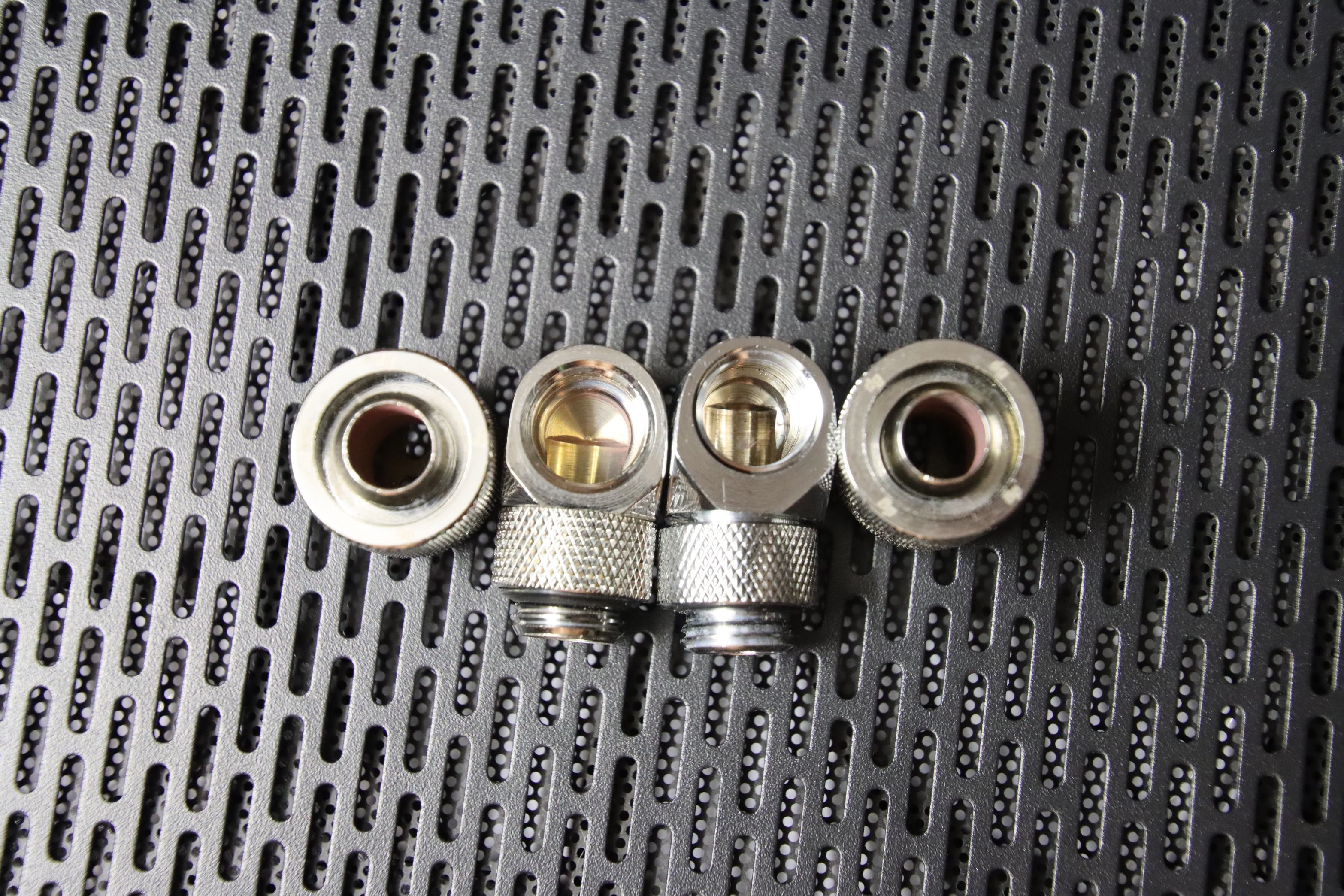

Ich hatte mit meinen Bitspower auch noch nie Probleme, davor hatte ich aber Monsoons, da hatte ich schon Undichtigkeiten und einer war mir damals im AE-Kühler sogar abgebrochen. Auch hatte mir mal ein Wakü-Kollege einen ALC-90°-Winkel untergejubelt, der auch direkt undicht war.
Außerdem hat der BP-Fitting gepasst, wo sich der ALC-Fitting nicht ohne weiteres reindrehbar war

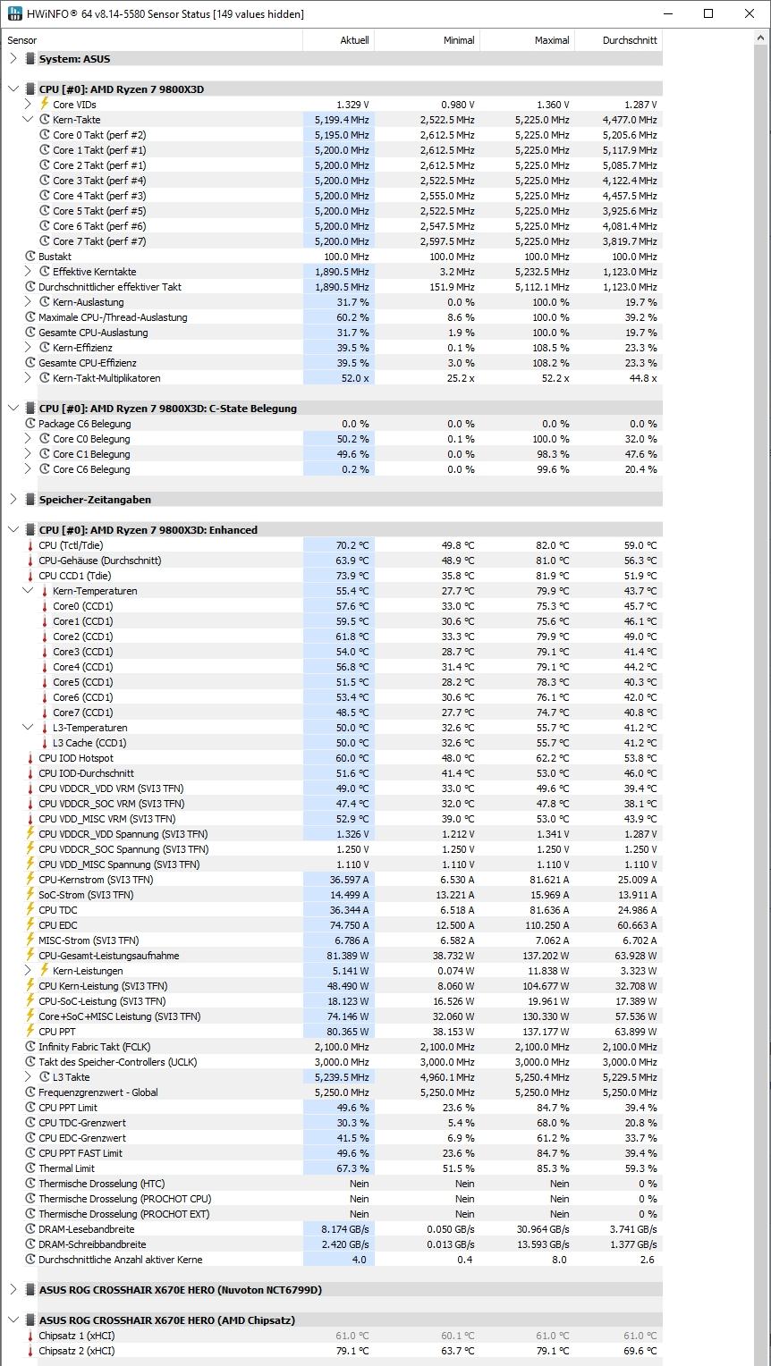

Da mein 9800x3d in Stalker unter last in Bereiche kam, die mir nicht gefielen, aber noch im Rahmen laut AMD war gabs ein kleines Update ( EK Water Blocks EK-Quantum Velocity² DDC 4.2 PWM )

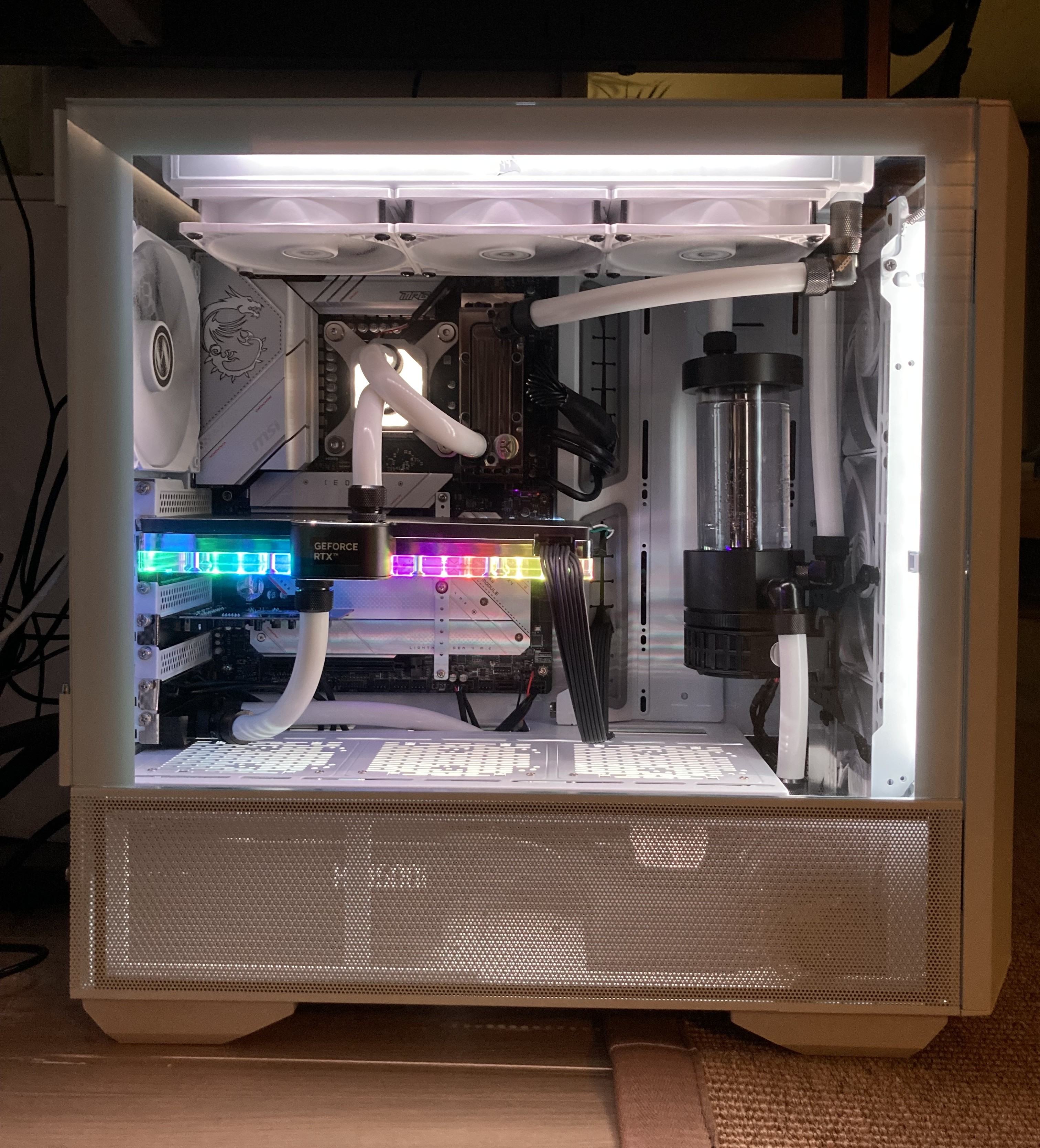

As good as it gets.

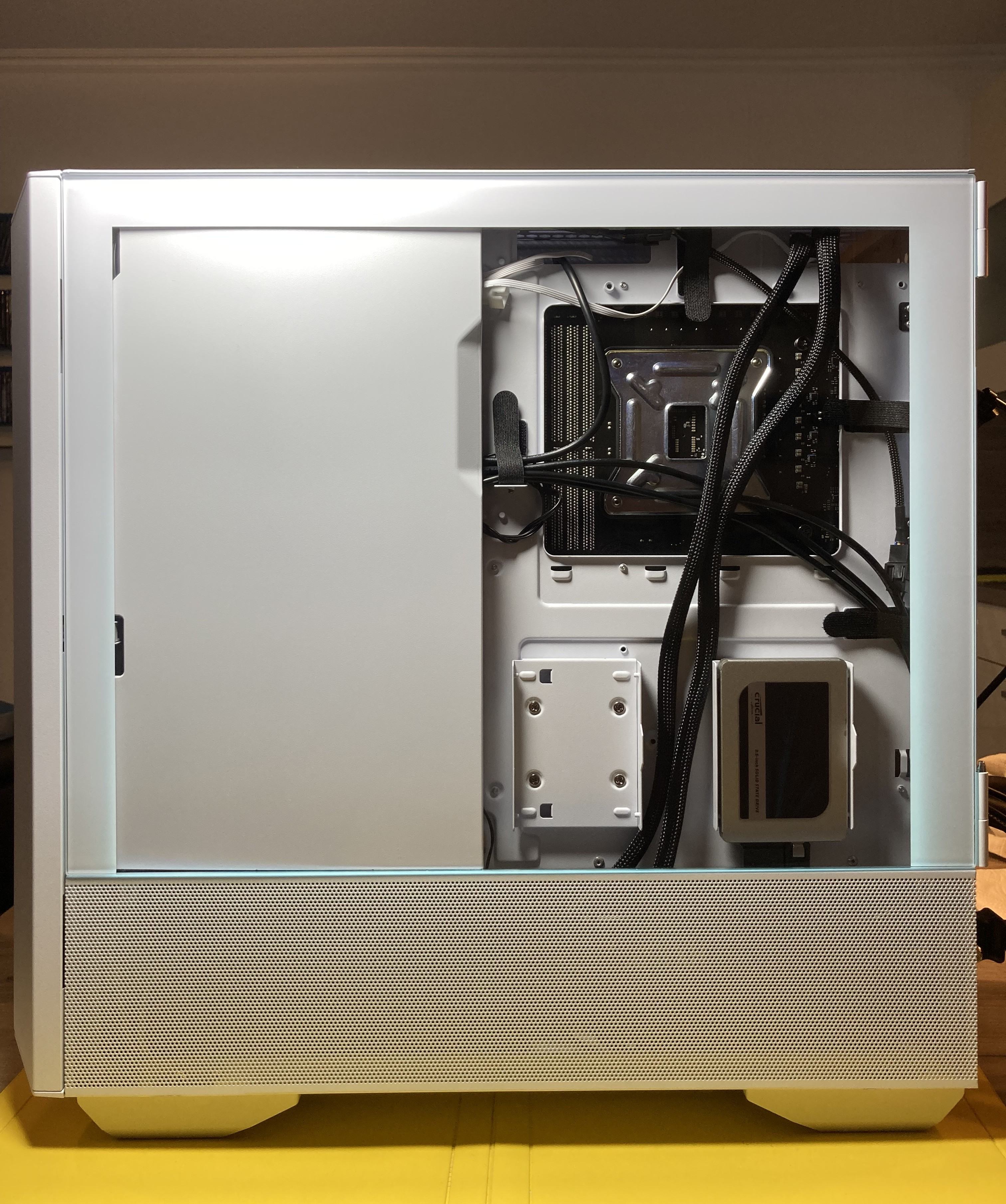

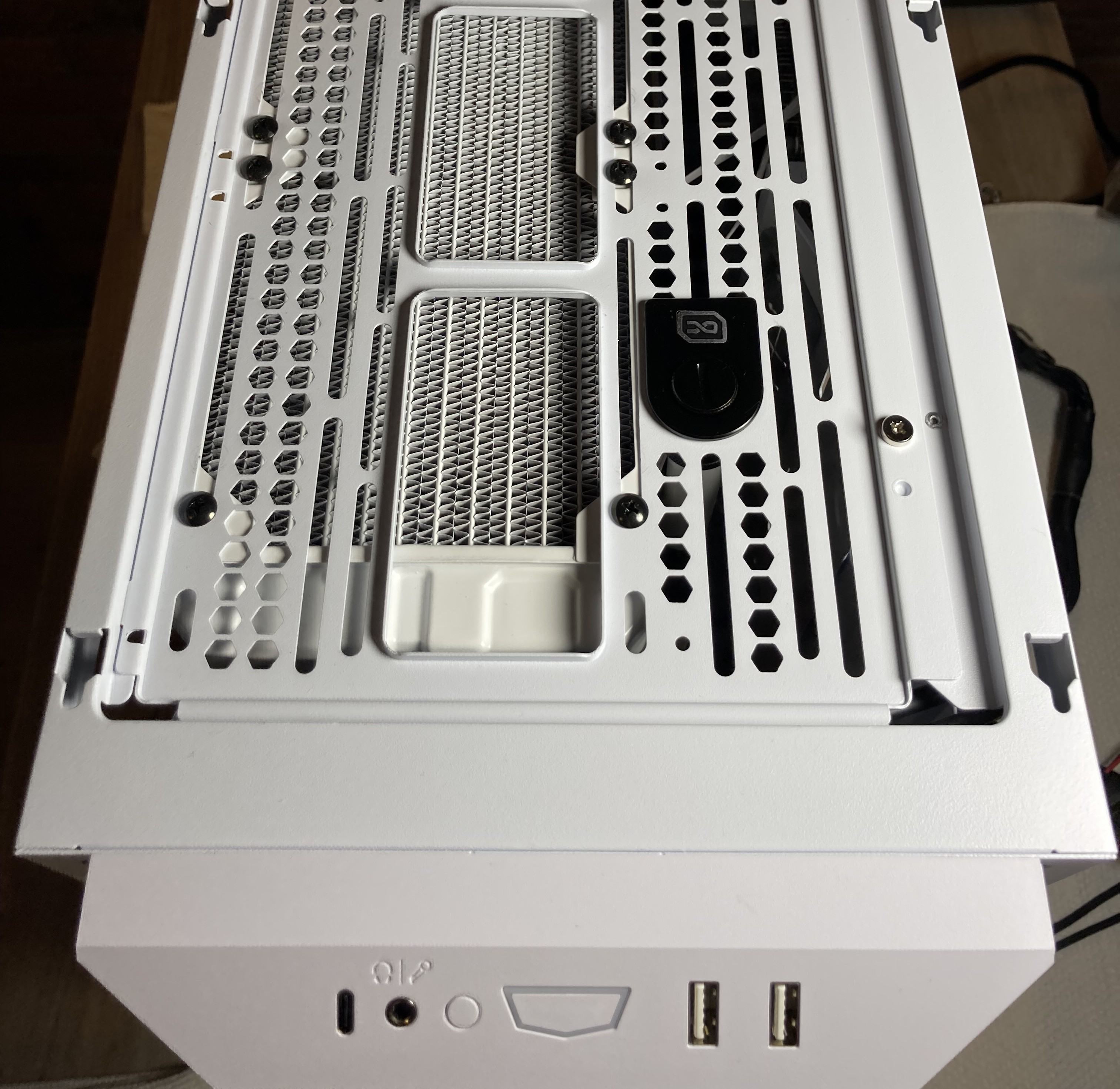

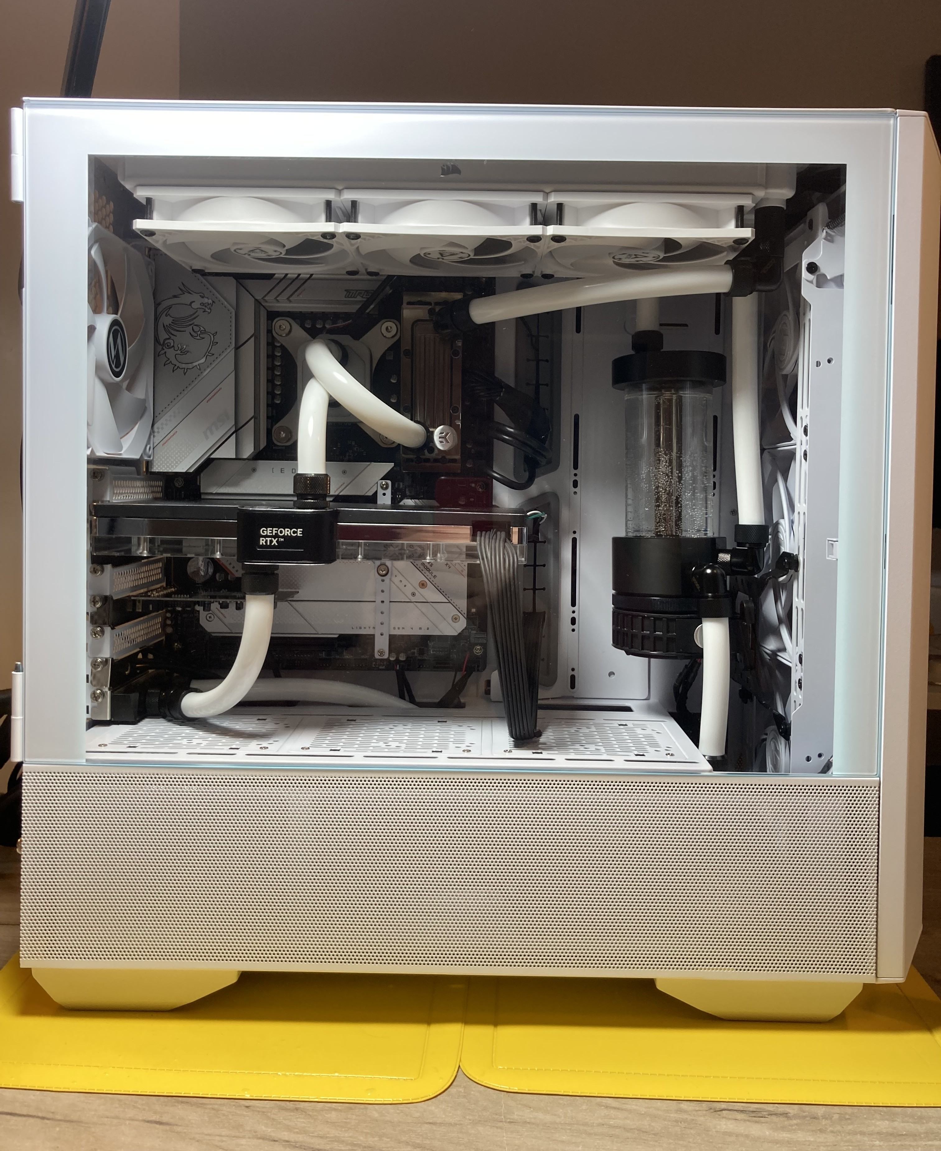

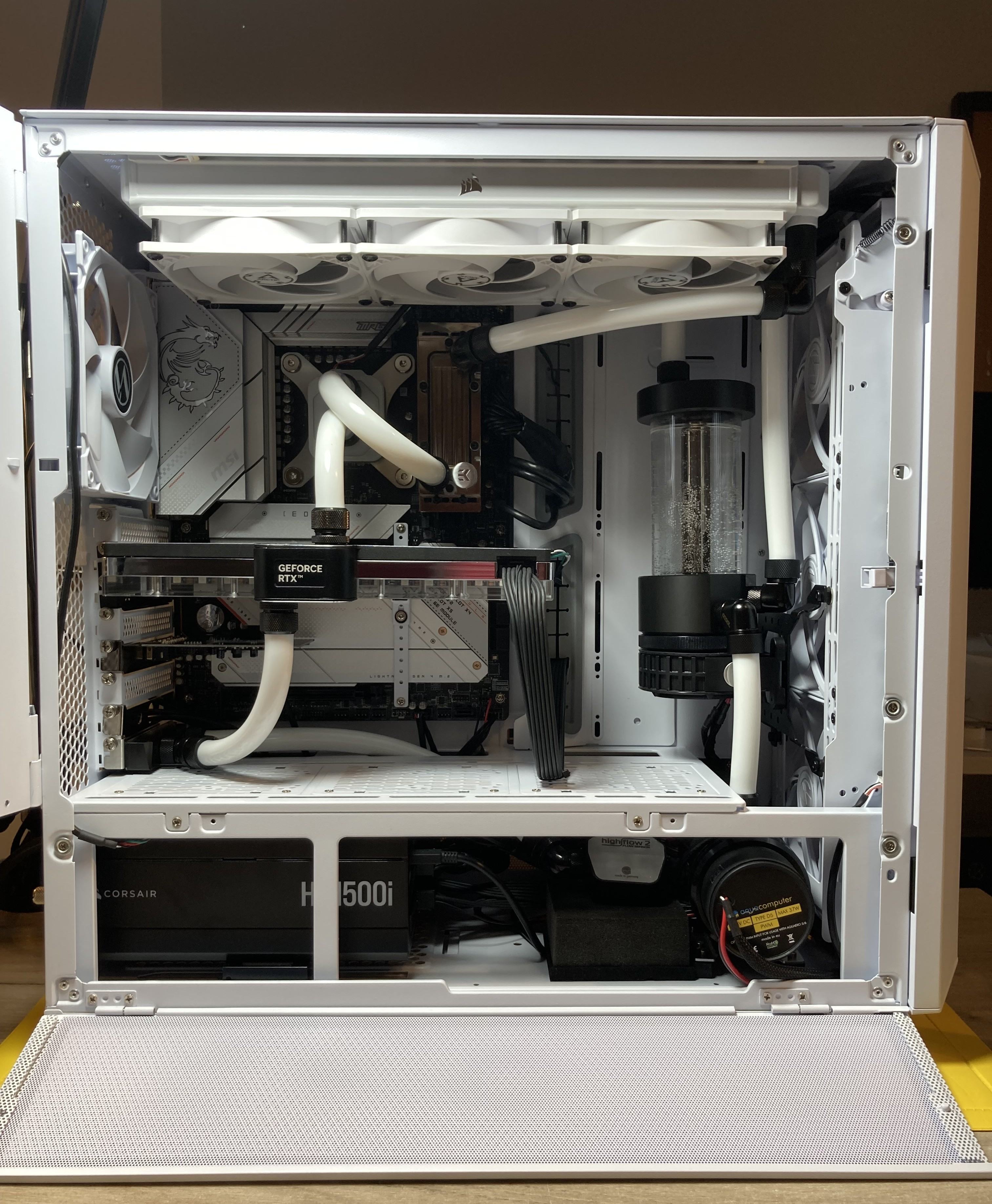

Es ist gelungen, den Fillport funktional einzubinden. Sehr cool, ein echtes Komfort-Feature!
Der Schlauch zum Port zieht den AGB minimal nach links. Mit nur 2 mm breiteren Distanzhülsen statt zusätzlicher Kontermuttern an der Halterung würde der kerzengerade im Gehäuse stehen. Die hatte ich aber nicht. Der rechte Teil des Loops ist trotzdem fast hardtube-artig geraten mit den weitgehend geraden Schläuchen. Einen Tick zu lang sind die vertikalen geworden; das bleibt aber erst mal so.

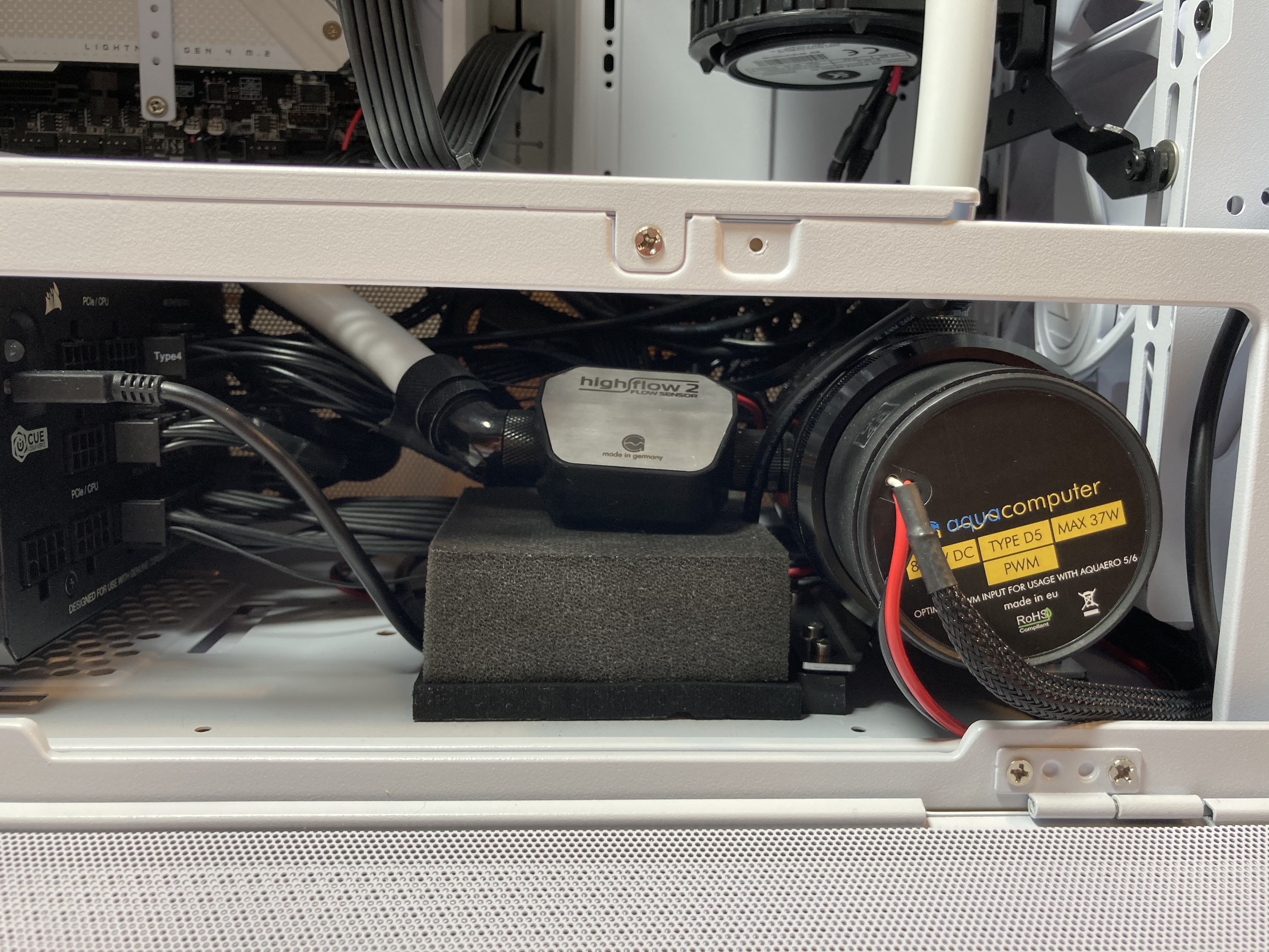

Wie geplant: Ultitop Dual und High Flow 2 sind zugänglich, aber aus dem Blick. Für die Pumpenkombi hatte ich zunächst sogar Befestigungslöcher ins Lancool III gebohrt:
Die endgültige Position wich aber minimal davon ab, deshalb wurden die Schrauben wieder entfernt. Das Ultitop dankt es mit nochmals geringerer Geräuschentwicklung, weil es ohne Gehäuseverschraubung nur auf seinen Silikonbeinchen ruht. Bewegen kann es sich trotzdem kaum - von links und oben drücken Schläuche, vorn begrenzt die Klappe und hinten ist Kabelgedränge. Die Entkopplung der oberen Pumpe funktioniert ebenfalls gut. Die Folge: So leise haben die drei D5 hier noch nicht gedreht. Selbst mit mehr als 200 l/h (=100 % inkl. MoRa) bleibt das Singen der Pumpen vibrationsfrei. Im Idle mit <2.000 rpm und 60 l ist es von mir nicht mehr wahrnehmbar.

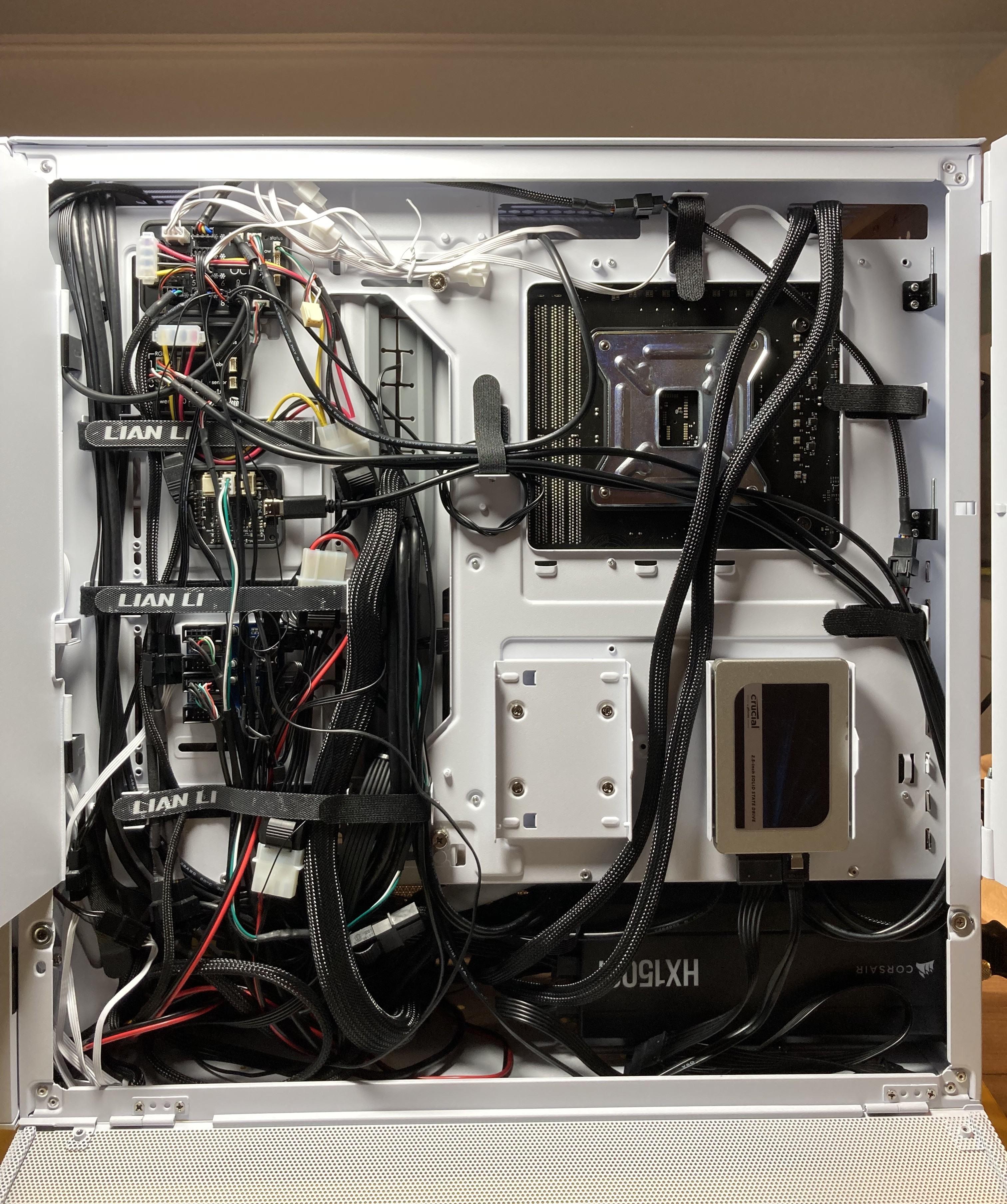

Wird der Gummiring wie oben aus der Kabel-Slotblende entfernt, passt der Lüfterstecker vom MoRa kommend durch das Loch, der USB-C-Stecker des EVC2 sowieso. Die beiden RGBpx-Kabel zum Schreibtisch und Monitor erhalten noch eine eigene AC-Blende. Hab erst spät gesehen, dass es so was Cleveres gibt, ist bestellt.
Rückseite, geschlossen: Die kleinere Tür rechts bleibt weg, damit die CPU-Stromkabel ohne Umwege verlegt bleiben können. Offen: Das geht besser, da hat mich die Geduld etwas verlassen. Mit Druck gehen Klappen und Glastür aber zu und bleiben es auch.
Schön, oder? :)
Weniger schön, wenn auch Kleinigkeiten:
  • Verbaut ist nun ein Mix aus silbernen (Serie) und schwarzen Schrauben (Corsair Radiator). Immerhin habe ich für die Frontlüfter noch einen schwarzen Schraubensatz gefunden, somit ist zumindest das einheitlich.
  • Es gibt mindestens drei verschiedene Weißtöne im Build, von kalt (Gehäuse, Gehäuselüfter) über mittel (Radiator, Arctic-Lüfter) bis warm (Schläuche). Die Beleuchtung (gelblich-weiß) entschärft das etwas.

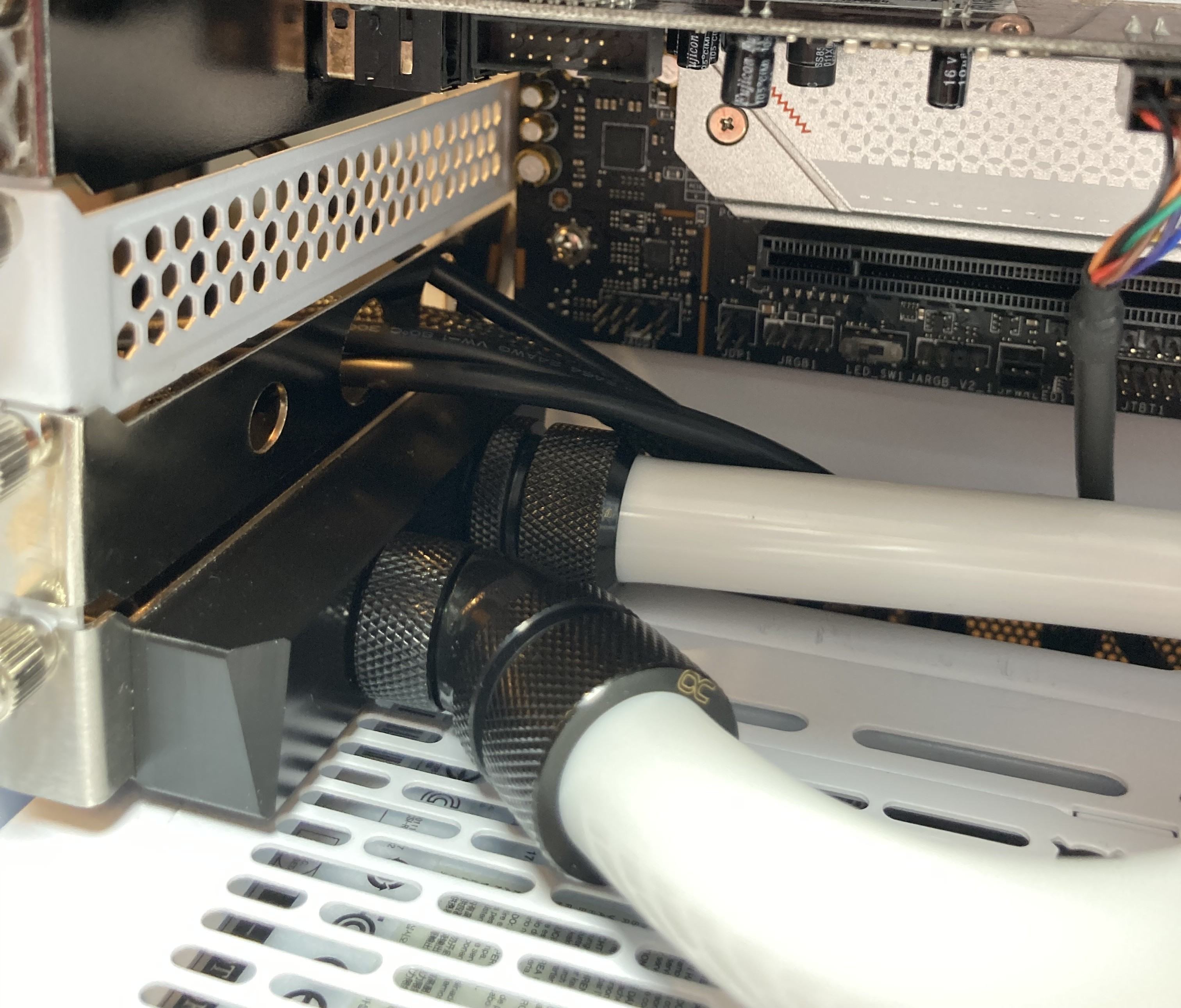

Vorerst gescheitert bin ich an internen Schnellkupplungen mit dem Gedanken, den schnellen GPU-Tausch zu ermöglichen. Dazu wollte ich u. a. einen Trenner direkt an die Gehäusedurchführung schrauben. Hab aber den falschen gekauft mit zu großem Außengewinde. Mit Fortschreiten des Baus stellte ich außerdem fest, dass innen gar kein Platz für Kupplungen ist. Jedenfalls nicht, wenn es halbwegs ordentlich aussehen soll. Ist zurückgestellt.
Auch der zweite wichtige Punkt im Lastenheft - Platz für große GPUs - ist nicht abgehakt worden. Mit ganz viel Glück und Millimeterarbeit krieg ich die 4080 S Suprim X nach dem Rückbau auf ihren Luftkühler wieder rein. Gut 33 cm stehen zur Verfügung, das ist nicht üppig. Wie die AGB-Pumpenkombi jetzt befestigt ist, bringt auch die ganze tolle Modularität wie hier beschrieben nicht viel Erleichterung. Denn wird das Lüfter-Bracket zur Platzgewinnung weiter in die Front verschoben, muss der komplette rechte Teil des Loops neu gebaut werden. Gut aussehen wird die Verschlauchung dann auch nicht mehr.
Alternativ ließe der AGB sich an der Rückseite befestigen. Die GPU stören wird er aber auch dort. Wieviel mehr Tiefe nach hinten würde wohl eine vertikal verbaute Grafikkarte schaffen? Ob die sich mit dem vorderen Raum begnügt und einen hinten befestigten AGB erlaubt? Hundert Euro, um das auszuprobieren - wohl erst mal nicht. :fresse: Plan C: AGB weg, Distroplate hin. Das würde alle Platzprobleme lösen. Mal sehen, irgendwann vielleicht.
Zum Schluss noch was Unerwartetes: Zwischen den zusammengestöpselten Arctic P12 am Radiator und dem Octo gibt es Kompatibilitätsprobleme, siehe hier ff. Ein AC-Adapter soll das lösen, ist bestellt. Ich berichte im AS-Thread dann noch mal.
Danke für Rat und Kommentare bis hierher! :wink:

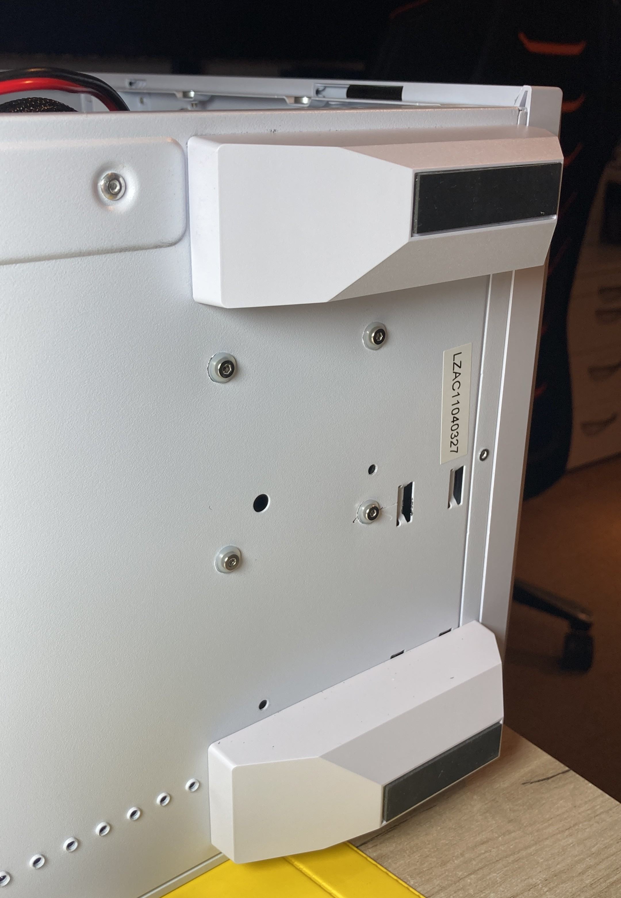

@ShirKhan so ne klappe unten am gehäuse hätte ich bei meinem fractal r6 auch gerne. bei mir ist da einfach ein durchgehendes blech.
schöner build auf jeden fall.
Danke. Ja, das ist ein richtiges Tech-Gehäuse; gibt wenig, was sich nicht bewegen oder abschrauben lässt. Manchmal auch mit Umwegen: Um hinter dem PSU Platz zu schaffen, musste die Kunststoffplatte raus, auf der sich die standardmäßigen HDD/SSD-Schlitten befestigen und verschieben lassen. Fünf Schrauben waren von der Gehäuseunterseite aus zugänglich. Um an die sechste unter einem der Standfüße zu gelangen, musste erst der verklebte Gleiter und dann der Fuß entfernt und hinterher wieder angebracht werden. Alle anderen Modularfunktionen sind aber gut durchdacht von Lian Li. Gefühlt ist der Karton wieder halbvoll, weil ich so viel Zeugs rausgeworfen hab. :LOL:

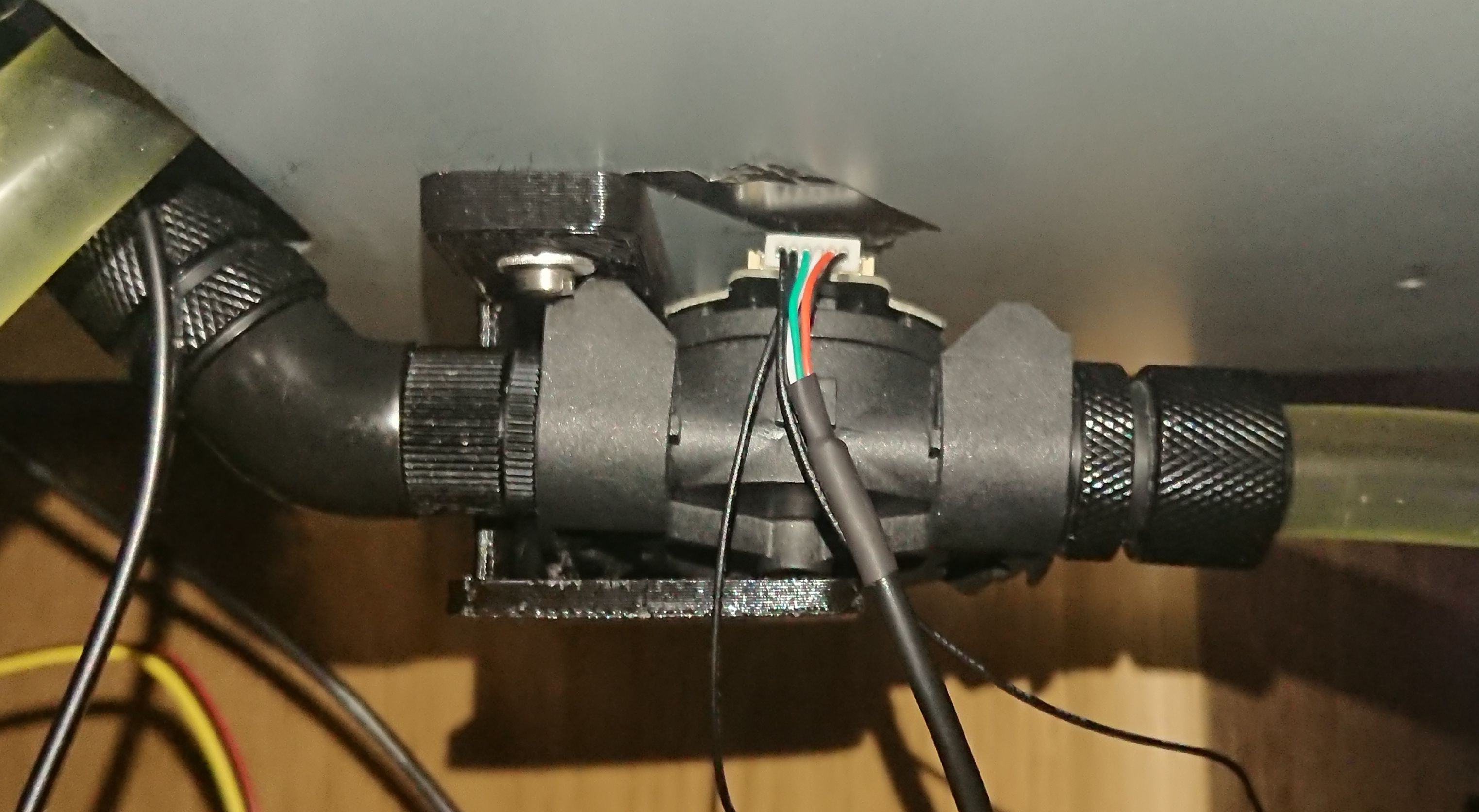

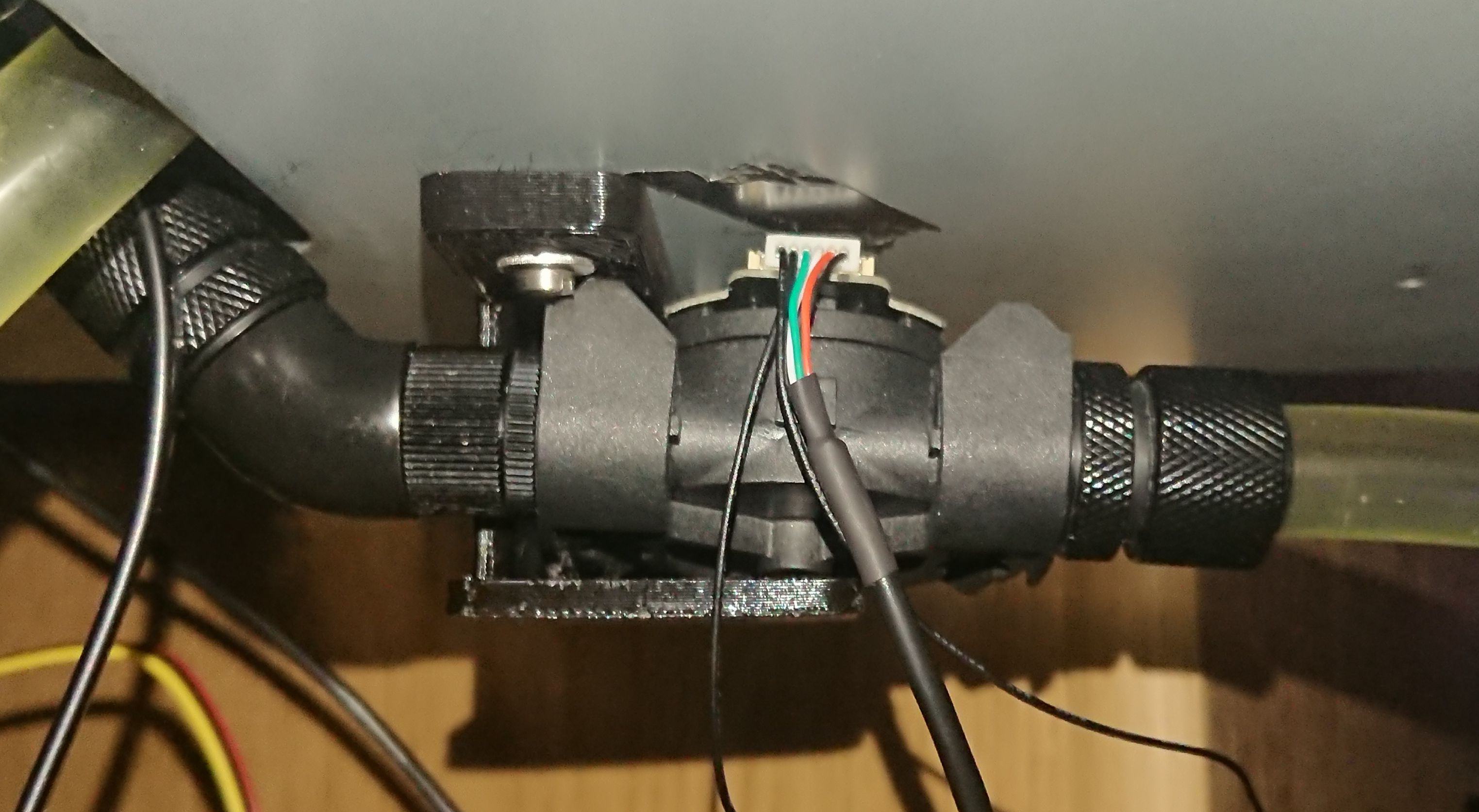

@ShirKhan ich habe meinen HighFlow LT mit einer selber gedruckten Halterung an die Zwischendecke befestigt. Normaler weise braucht man für einen Highflow kein SchaumstoffDurchflusssensorhalterung.jpg
Ja, der würde auch ohne Unterstützung schweben, so wie er hier integriert ist. Damit würde ich mich aber unbehaglich fühlen. Die Schaumstoffteile sind also für den Seelenfrieden. 😅
Hast du doch gut gelöst @ShirKhan ...
Dafür, dass das doch alles recht eng dimensioniert ist, ist es doch wirklich gut geworden.
Die vergleichsweise geraden Schläuche sind nicht so meins, ich mags eher geschwungen, aber das ist persönliche Präferenz :d

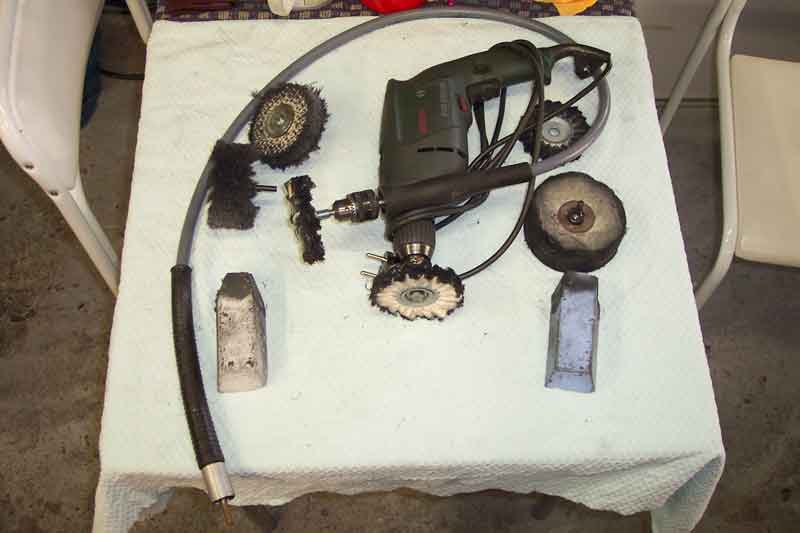

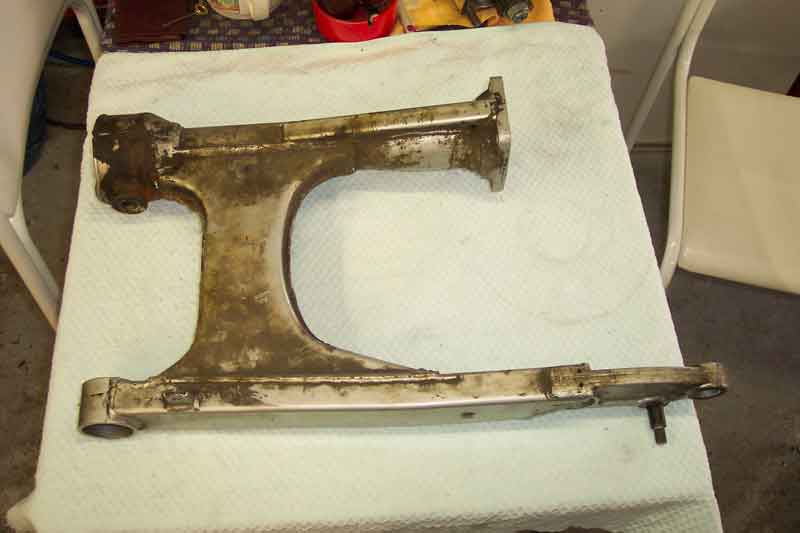

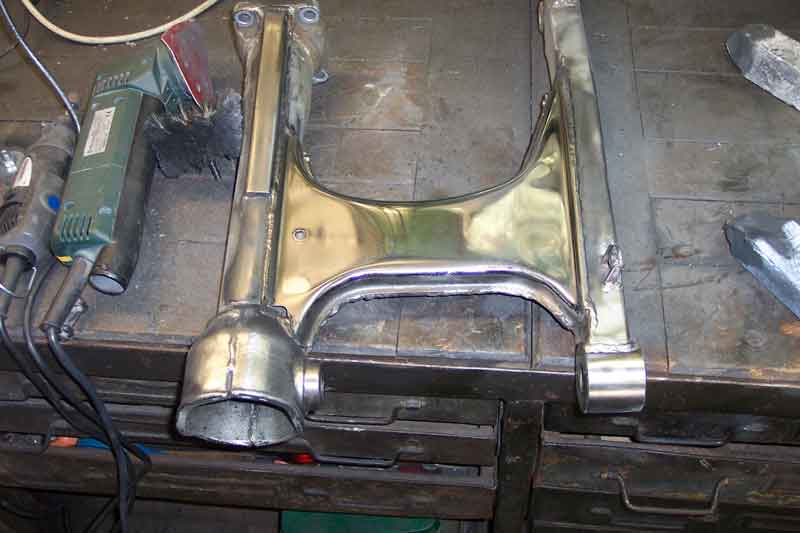

eigentlich kann man alles polieren, früher habe ich nicht nur Motorräder neu aufgebaut sondern auch etwas verfeinert. Dazu gehörte auf das Polieren, hier mal eine Schwinge einer schweren Kawasaki. Original bekommen diese Teile ein Tauchbad und je nach Pflege sieht sie dann nach ein paar Jahren so aus. Mit etwas Geduld und Mühe kann man sie dann etwas anschaulicher gestalten. Das A und O ist die Schleifpaste, ich habe für kleine Teile meine Dremel und die passende Polierpaste. Also es geht eigentlich alles.
