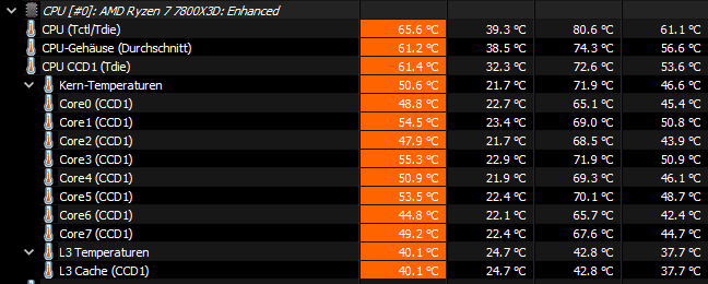

ich habe nun auf AM5 umgestellt und nutze als Kühler einen Corsair XC9 Pro, laut einigen Tests ist dieser durchaus vergleichbar mit den anderen Kühlern.
Ich habe jedoch echt hohe CPU Temperaturen, was mich echt wundert... Ich komme auf maximale Kern Temperaturen von ca 65°C, und einer komplett CPU Temp von 78°C, teils sogar leicht über 80.
Da ist bei den Kernen ca 30°C Delta zur Wassertemp, und CPU komplett also etwa 45°C Delta. Durchfluss fahre ich normal so um die 60L/H wobei mehr auch nichts weiter bringt.
Ist der 7800x3d so ein krasser Hitzkopf durch den Aufbau mit dem cache über den Kernen oder was ist hier los?

Welche Temps hattest du zuvor und mit welcher CPU? Benchmark oder in Game? Ich habe mit meinem in Warzone um die 62°c, habe aber auch die GPU mit eingebunden.
Das war vorher ein 5900x (ohne 3d) aber mit einem byski Kühler, also nicht zu vergleichen, der lief würde ich sagen so im schnitt auf 60-65°C
Ja. Im Vergleich zum 58x3d und 5900x absolut andere Werte und gerne mal 15-20 Grad average höher.
Die kühler sollten sich nicht viel nehmen (vor allem keine 20°c), wie viel Radifläche hast du denn? Ja der 7800x3d wird schon wärmer aber nicht 80°c beim Spielen, da hat man mit einen Luftkühler (Thermalright PS) niedrigere Temps.
Ist ein Mora2 der bei mir arbeitet, die 80°C schaffe ich auch nichtbeim zocken, da muss schon VMware, und co nebenher laufen damit der mal so warm wird.
Das sind so die Termperaturen über nun 8 Stunden... die Durchschnittswerte rechts sind vermutlich ganz ok oder?

Wenn ich meine CPU rendern lasse ist sie auch bei 80°c, beim spielen halt und die 60°c (kommt aufs Game an).
Also ja alles ok bei dir.
Je nach Kühleraufbau schon unterschiedlich, da die
Sieht mehr als normal aus.
Bitte beachten, dass im max. gerne mal ein Peak steht, welcher ggf. 332424 ms anlag da hast dann 5 Stunden 66 Grad und genau ne tausendstel Sekunde 81 Grad, schon steht da max 81 Grad.
Spiegelt leider oft nicht die Realität dar und im Gegensatz zu einer GPU drosselt die CPU auch nicht direkt so stark herunter.
Unterschiedlich schon aber keine 20°c, selbst ein în die Jahre gekommener Heatkiller4 kühlt eine AM4/5 CPU immer noch gut und das obwohr er noch nicht mal den Hotspot mit Finnen/Lamellen abdeckt, er ist ja nicht von DirectDie zu einem normalen Düsenkühler gewechselt.
Ich schaue meistens mit MSI Afterburner die Temps im Game an, da siehst man dann welche Temperaturen die meiste Zeit anliegen.

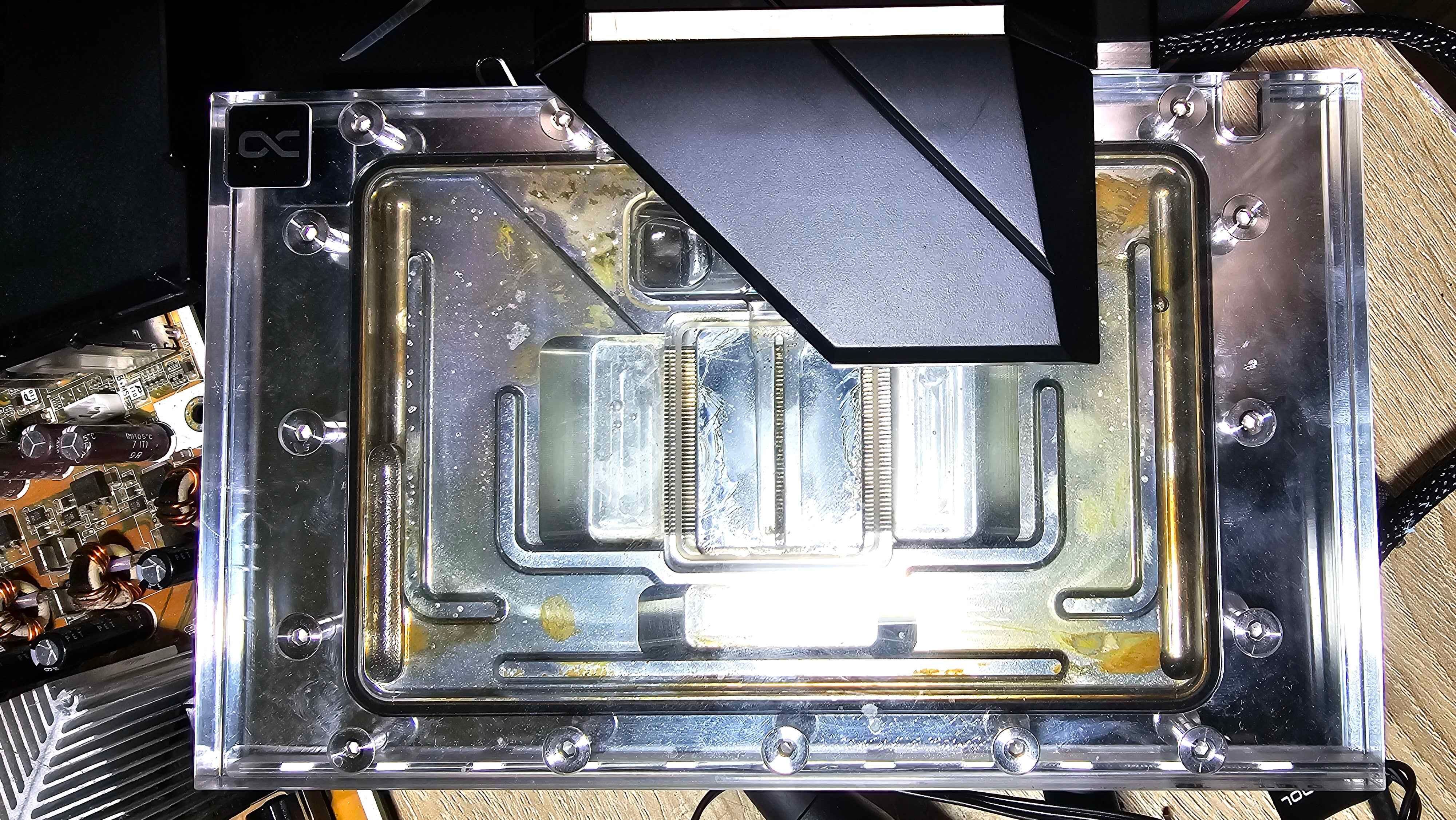

Kann mir jemand sagen was das für Spuren sind in dem Kühler, sind das Korrosionen oder irgendwelche Aufwüchse? Der Mittelteil sieht wie zerkratzt aus.
Das ist auf Fotos immer schwer zu beurteilen. Es sieht mal wie Ablagerungen aus, Das gelbliche könnte auch Biofilm sein. Halte ich aber eher für unwahrscheinlich. Auf jeden Fall muss man den Block zum reinigen öffnen.
Ablagerungen + in Etappen eingetrocknet.
Ob korrosiv ist nicht erkennbar.
Manchmal Liquidreste,. anderes mal Biofilm, dann wiederum was ganz anderes.

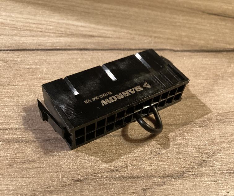

Moin. Hab beim Gruschteln (wie heißt das auf Norddeutsch?) in den PC-Kartons ein irgendwann gekauftes, sofort wieder vergessenes und deshalb nie benutztes Teil gefunden, das beim demnächst anstehenden Erstbefüllen des Loops hilfreich sein könnte.

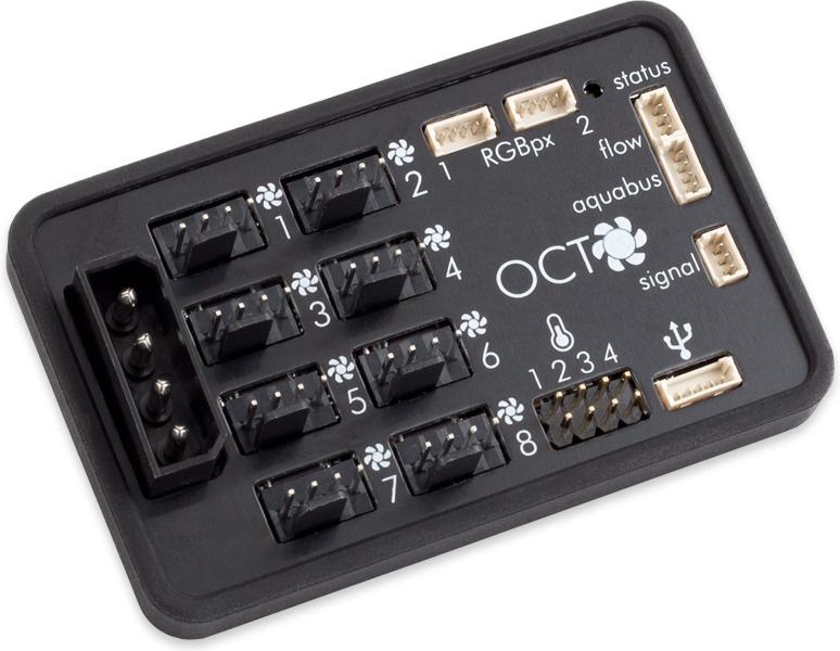

Frage: Wenn die Überbrückung das Mainboard stilllegt (und damit auch die im AC Octo gespeicherten Pumpensettings), drehen dann alle drei D5-Pumpen nach dem PC-Einschalten mit 100 %? Das wär mir in einem frisch gebauten Loop nämlich zu riskant, und ich würde eher nach dem gewohnten Einschalt-Ausschalt-Prinzip verfahren.
sofern der OCTO auch Strom vom Netzteil bekommt, funktioniert die Steuerung unabhängig von allen anderen Komponenten. Die Einstellungen aus der Aquasuite werden auf dem OCTO gespeichert und die Steuerung erfolgt in Hardware.
Danke, darauf hätte ich auch selbst kommen können. Hab mich davon ablenken lassen, dass USB nicht funktionieren wird. Aber das braucht der Octo in diesem Moment ja gar nicht.

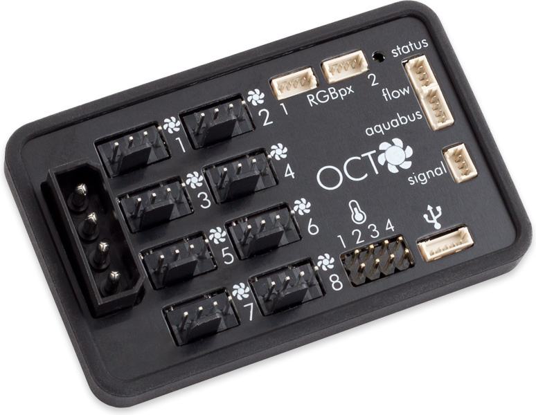

Wie löst ihr ein Platzproblem mit Quadro, Octo, Farbwerk & Co. durch die weit herausragenden Molexstecker im zu schmalen Seitenteil des Gehäuses? Mit einem Molex-Winkeladapter? Eine Empfehlung vielleicht?
woanders hinbasteln? Hast du nich irgendeinen ungenutzen 3.5" Festplattenschacht oder so frei?
Das ist Plan B. Problem dabei: Die Platinen werden dann in die untere rechte Klappe geklebt (Bild: Bereich 3). Die lässt sich öffnen, alle Kabel in die Geräte müssen daher reichlich Spiel haben. Das wird gehen, ist aber nicht risikofrei. Optisch sauber auch nicht, wobei man das im geschlossenen Zustand nicht sehen wird.
Hab noch keine Molex-Winkelbuchsen gefunden. So was wird's doch geben?
Edit: Ginge das?
Edit 2 nach Octo-Sichtung: nein, wohl nicht.
das is n anderer Stecker. Eigentlich ist Molex nur der Hersteller, das ist das Gleiche wie bei Nutella, Tempo und Lego. Molex hat gefühlt ungefähr 300000 verschiedene Stecker. Den einen "Molex" gibts eigentlich nicht
Funfact: Der "Molex" in der Form wie wir ihn kennen, kommt eigentlich ursprünglich von nem anderen Hersteller.
Du könntest dir n Verlängerungskabel an die Platine löten, dann kannst du machen was du willst damit.
Wieviel Platz hasst Du denn überhaupt? In meinem Fractal Meshify 2 habe ich zum Glück knapp 3cm Platz und habe es so verbaut.
Bei einem Arbeitskollegen der hatte weniger Platz habe ich dieses Kabel genommen.

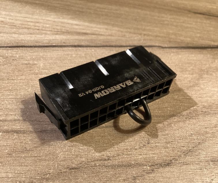

Kommt darauf an ob du die Sensoren direkt verwendest oder ob du dir mit Playground eine eigene Sensorik gebastelt hast.
Dann brauchst du die Aquasuite sonst drehen die Pumpen 100% außer du regelst vorher die Rückfallleistung runter damit hast du nur kurz den Startboost.
Danke für die Info, wusst ich nicht. Wie lautet also der beste Suchbegriff für meinen Bedarf?
Nicht genug. 3 cm reichen, zweieinhalb nicht.
Das könnte was sein! (y) Wieviel Platz das wohl spart? Sieht nach nicht mehr als 3 mm aus. Acht Euro, meine Fresse! :ROFLMAO:
Bei mir liegen die einfach ganz unten neben/hinter der PSU.
Kein Platz dort. Wird voll mit Ultitop Dual, Highflow 2, Schläuchen, Kabel.
Kein Playground, nur Kurvensteuerung per Wassertemperatur. Startboost und niedrige Rückfallleistung hört sich vertraut an. Leider habe ich vor dem Abbau weder aktuelle Screenshots von der Aquasuite gemacht noch die Anschlüsse am Octo fotografiert. Einziger Anhaltspunkt ist die Reihenfolge der Sensoren in älteren HWiNFO-Screenshots. Wird schon schiefgehen. 🙈
