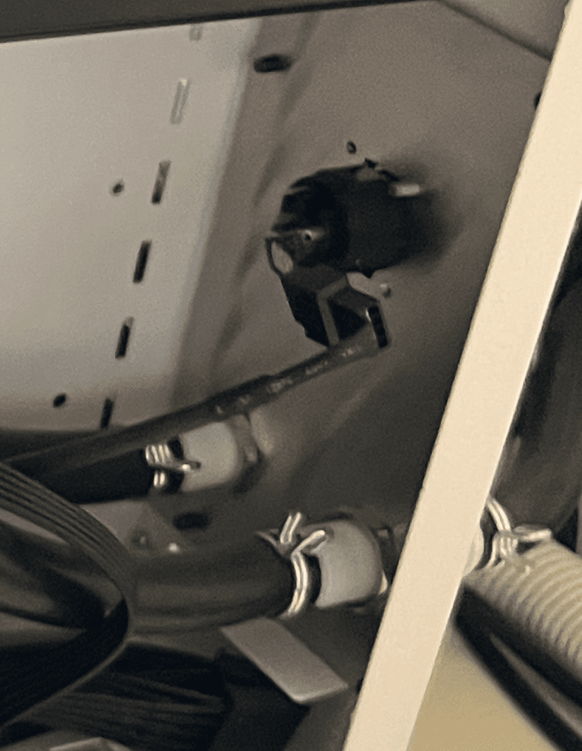

Habe alle weiblichen QCs so verbaut, dass sie allesamt von unten nach oben verbaut und minimal flexibel zugänglich sind.
Dann ein Tuch + Stück harten 13/10er-Schlauch und oder Kunstoffstick zum Hineindrücken des Mechanismus vom QC, falls der mal nicht möchte, passt perfekt.
ABER! Wie immer gilt, den höher als der PC stehende Mora muss vorher ab, sonst drückt es dir, das Wasser im PC hoch ;P

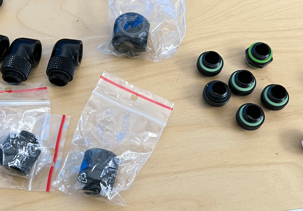

Ich suche für meine Barrow Fittinge Ersatz O-Ringe für die Dichtigkeit beim Gewinde, also auf dem Foto die grünen O-Ringe und beim Winkel die Dichtung am Gewinde oder beim Hardtube Fitting auch am Gewinde. Ersatzdichtungen bei den Hardtubes liegen nur für die Verbindung zum Rohr bei. Möchte beim Umbau in baldiger Zeit alle O-Ringe durchtauschen, da die auch nicht unendlich lange halten. 5-6 Jahre sollten die Teile mittlerweile alt sein, ggf. der ein oder andere Doppelnippel auch schon älter. Der O-Ring müsste bei Barrow überall gleich sein. Hat jemand einen Link zu einen Shop, der nicht in Asien sitzt? ^^
Mir hatte @Regok mal welche empfohlen, die waren zwar schwarz aber gut.
Ich schaue mal, ob ich noch finde, wo das war.
Waren nicht original, aber ebenso EPDM und identisch zu den schwarzen von Barrow.
Edit: war von AliE und die Seite gibt es nicht mehr, schade, da ebenso meine Bestellung nicht mehr einsehbar ist.
Im Grunde würde mir auch die Größe reichen. Ich kann bei Landefeld die passenden O-Ringe kaufen, aber ausmessen ist halt nicht so einfach bei einen so weichen Material. Ich habe gerade mal meine Reserveteile angeguckt und die O-Ringe dort sind schon ganz schön "eckig", also nicht mehr so richtig rund. Die Farbe ist völlig latte.
Ich habe mich mal am messen versucht. Die Ringdicke ist auf jeden Fall 1,2mm, der Durchmesser ist da schon schwieriger. Der Innendurchmesser am Fitting ist 11,2. Der O-Ring hat einen Außendurchmesser von ganz grob Ø15mm, die Tasche" im Fitting ist auch etwa Ø15mm soweit wie ich das ganz grob messen konnte.
Ich würde mal auf 12x1,2 tippen ( https://www.landefeld.de/artikel/de/o-ring-12x12-mm-nbr-70a-/OR 12X1,2 N ). Ist zwar NBR statt EPDM, ist aber genauso Glykolbeständig. Caseking verkauf O-Ringe für andere Fittinge, da sind die O-Ringe auch aus NBR ( https://www.caseking.de/ek-water-blocks-ek-hdc-fitting-14mm-o-ring-6pcs/WAEK-2111.html ). EPDM gibt es bei Landefeld keine O-Ringe in ungefähr dieser Größe. Am Ende ist die Auslegung des O-Rings auch kein Hexenwerk. Der Ring muss in die Tasche zwischen 11,2 - 15mm passen und dicker sein als die Tasche tief ist, damit die Dichtigkeit herstellt werden kann. 12x1,2 klingt für mich auf jeden Fall realistisch für Barrow Fittinge (ich habe hier einen 90° Bogen mit grünen O-Ring (das Material ist auf jeden Fall nochmal was anderes, sehr viel weicher und auch eher 1,15mm Dick), einen Softtube Anschluss für 16x10er Schlauch und den Doppelnippel. Alle 3 Teile haben die gleiche "Tasche" für den Ring.
Was hast du denn für einen O-Ring am Start? Am Ende muss der O-Ring weich und unbeschädigt sein, und natürlich Glykolbeständigkeit mitbringen. Wenn ich mir die Ringe hier so angucke, machen die noch einen guten Eindruck. Haben aber wenn auch nur 1x Wechselzyklus mitgemacht gegenüber den aktuell eingesetzten, die nun schon 2-3x im Einsatz waren mit 5-7 Jahren. Da O-Ringe nichts kosten, kann man die schonmal tauschen.
ps: Es wird immer der Innendurchmesser x Ringdicke angegeben
Naja es verkauft so keiner diesen O-Ring direkt als offizielles Ersatzteil, da der Ring theoretisch ewig hält, solange er weich und nicht porös ist. Zudem sind Fittinge per se auch nicht sonderlich teuer, so das man auch einfach neue kaufen könnte. Im Sichtbereich vorne werde ich das ggf. auch tun, aber im hinteren Bereich und zum Mora sind die Softtubes einfach völlig ausreichend für die nächsten 10 Jahre, zumal meine Schnellkupplung eh keinen anderen Schlauchdurchmesser zulässt (siehe Bild paar Postings weiter oben).
Am Ende zählt nur der Durchmesser x Wandstärke des Ringes. Dann passt das unweigerlich und alles ist gut. Ich würde auf Ø12x1,2 tippen, habe aber mal Regok angeschrieben mit der Bitte, sich dazu auch mal zu melden, bevor ich mir 50 O-Ringe besorge :)
Er hatte damals auch nur geschätzt, wenn ich mich entsinne.
Habe aber auch dickere und dünnere gehabt, alle funktionierten kurzfristig.

Im Zweifelsfall würde ich eher dickere nehmen, als zu dünn, jedoch wäre es natürlich besser, wenn sie passend wären.
Die Dicke lässt sich ja nun wirklich einfach messen. Ist halt 1,2mm. Man sieht beim zusammendrehen ja schon, das der Dichtring zwischen den beiden Teilen anliegt und beim weiterdrehen dann "plattgedrückt" wird, also funktioniert.
bis ich an die passenden herangekommen bin.
Die Frage ist halt, welche Größe das bei deinen Barrow Fittingen war xD

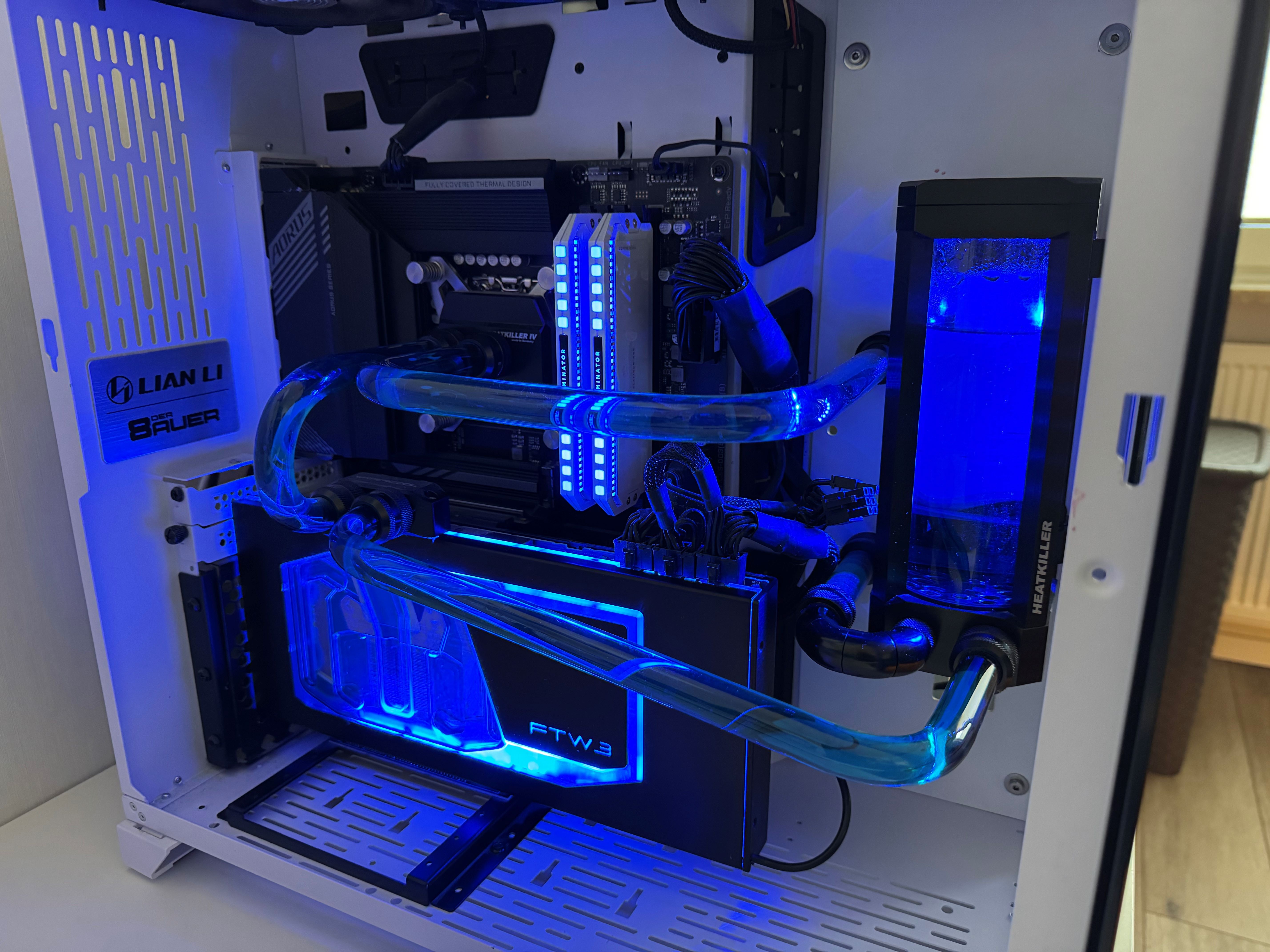

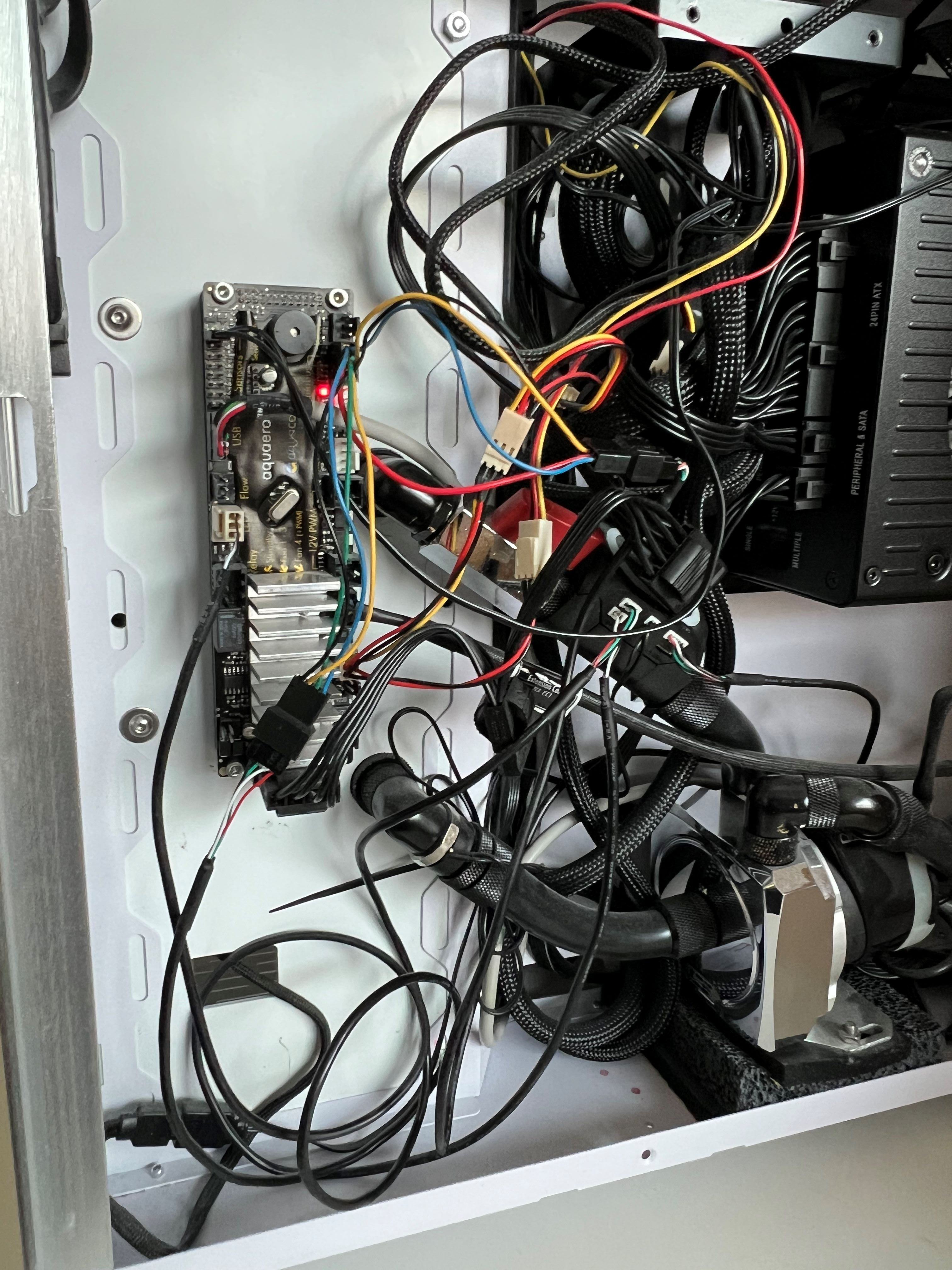

Im Anhang 2 Bilder von mir. Einmal die Vorderseite mit den AGB und die Rückseite mit der Pumpe. So wie gezeigt funktioniert das ausgezeichnet, aber auch nur, weil die Wassersäule doch recht hoch ist und etwas Druck aufbaut.
