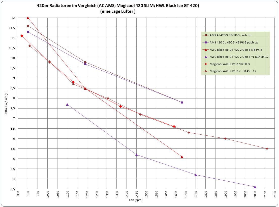

Deine jetzigen Lüfter schaffen bei 12V und ca. 900 rpm ca 68 qm Luft/h (wahrscheinlich ohne radiator dazwischen).
Die NB PK-2 haben bei 12 V 1500 rpm und kommen auf 98 qm Luft / h. (wahrscheinlich ohne radiator dazwischen).
Ich habe bei meinen Drehzahabhängigen Messunge gesehen, das wenn der Radiator mit mehr Luft durchpustet wird, auch das Delta Luft/KW kleiner wird - d.h. es wird besser gekühlt.
Wieviel das bei Deinem Radiator sein wird kann Dir keiner sagen, mußt Du selber herausfinden.
Bei meinem HWL Black Ice GT Gen. 2 warend er Sprung von 900 zu 1500 rpm mit einer Kühlwassertemperaturabsenkung von ca 3K .
Beim Magicool 420 waren es ca. 4K.
Radiatoren reagieren abhängig von Konstruktion und Lamellenfläche (=Anzahl und Dicke des Radiators) unterschiedlich stark auf einen erhöhten Luftstrom.
