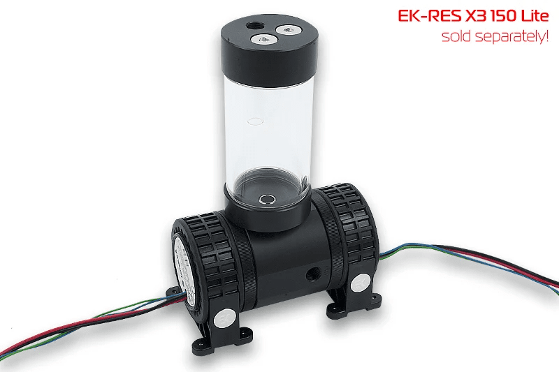

Ein AGB Pumentop aus Messing ist vermutlich noch niemandem über den weg gelaufen, oder?
Na ja, mehr oder weniger schon. Es gab mal das hier in Messing. Da kann man halt eine entsprechende Acrylröhre dranschrauben.
Nur macht das alles wenig Sinn. Ein Messingdeckel fängt die hohen Frequenzen sehr gut ab, richtet gegen die niedrigen jedoch ziemlich wenig aus. Da braucht es Entkopplung und mitunter noch andere Maßnahmen. Zum einen macht eine gute Entkopplung das alles ein wenig instabiler und man will ganz sicher nicht den Schwerpunkt der so entkoppelten Pumpe erhöhen, zum enderen holt man sich mit mehr Teilen auch neue Körper rein, die in Schwingungen geraten können. Am Ende macht ein Agb direkt am Messingdeckel alles schwieriger und vermindert noch die Wirkung des Messingdeckels. Deshalb macht man das nicht.
Wenn du unbedingt einen Messingdeckel mit Agb willst, verbinde beides durch einen Doppelnippel. Das funktioniert auch und hat genau die selben Schwächen wie wenn es ab Werk so ist.

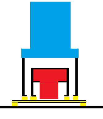

Wobei das Problem ja lösbar ist, kosteneffektiv, vermutlich nicht, aber man könnte sowohl Pumpendeckel als auch AGB auf der selben Bodenplatte montieren, wobei der AGB quasi über dem Deckel "schwebt", die Leitung könnte über ein Stecksystem funktionieren, oder aber auch zwei normale Schlauchtüllen, kann eh nirgends wohin. Das Ganze könnte man auch noch rundherum zur zusätzlichen Dämmung verpacken und für eine 120er Lüfterplatz dimensionieren. Zur Illustration hier meine sicken Paint Skills:
Klar ginge das. Ist aber im Grunde eine in den Möglichkeiten arg limitierte Lösung, die den getrennten Aufbau nachstellt. Da kann man auch einfach den Agb an die Wand schrauben und nur die Pumpe auf die Platte montieren. Dazwischen bisschen Schlauch und fertig.
Hab ich gemacht größte Problem war Schlauch zu lang Pumpe tat ständig Luft ansaugen.
Jetzt habe ich zwei AGB und keine Probleme.
EK hatte früher einen AGB im Sortiment, welcher direkt auf den Dual-D5 Top gesteckt werden konnte.

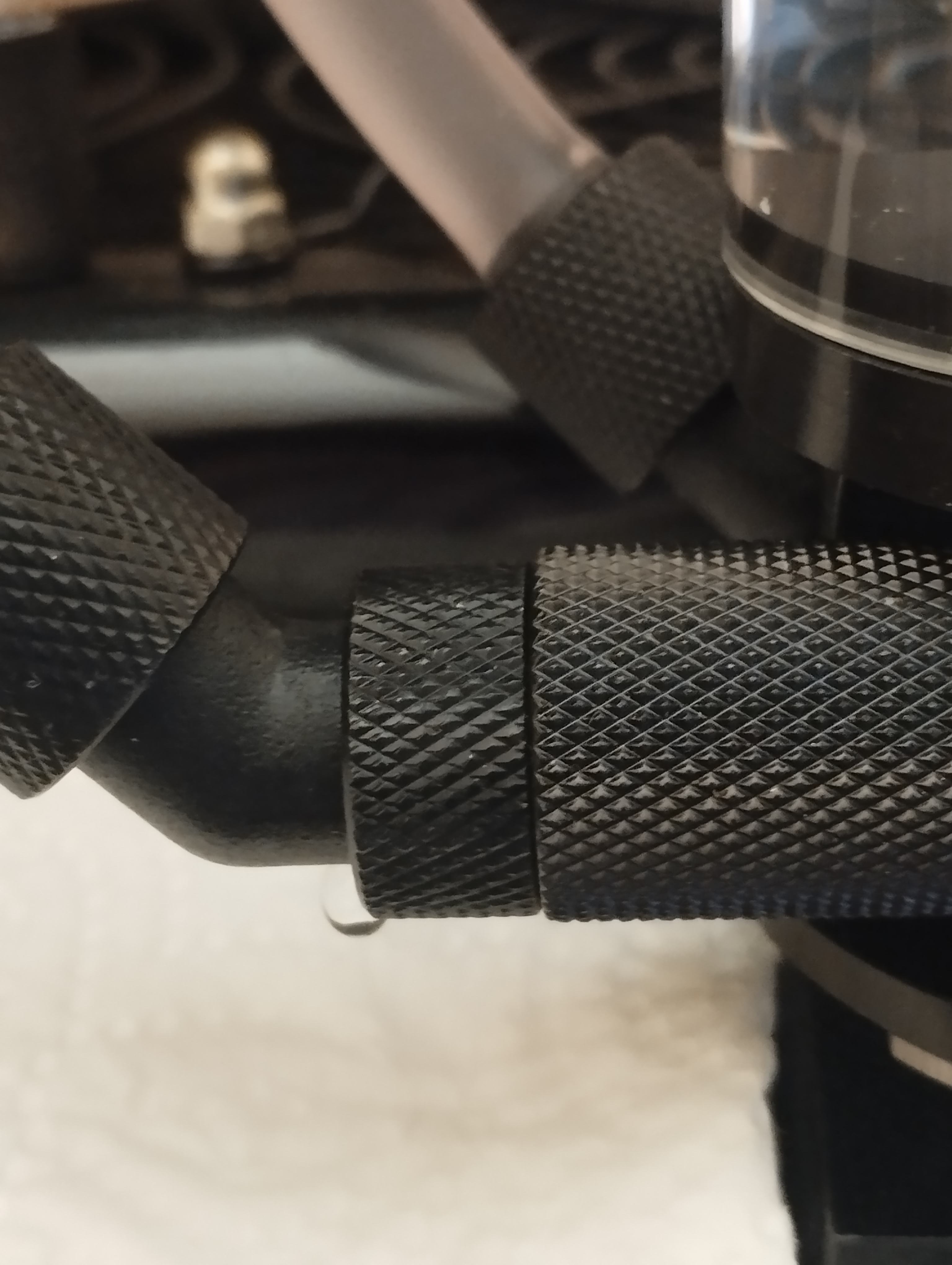

Den Wasserverlust bei minderwertigen Komponenten zu kompensieren^^
Das Ding ist neu und es betrifft zwei von drei... - aber OK, ein Tropfen pro Minute ist ja nicht viel :wall:
Steter Tropfen hölt den Stein :unsure:
