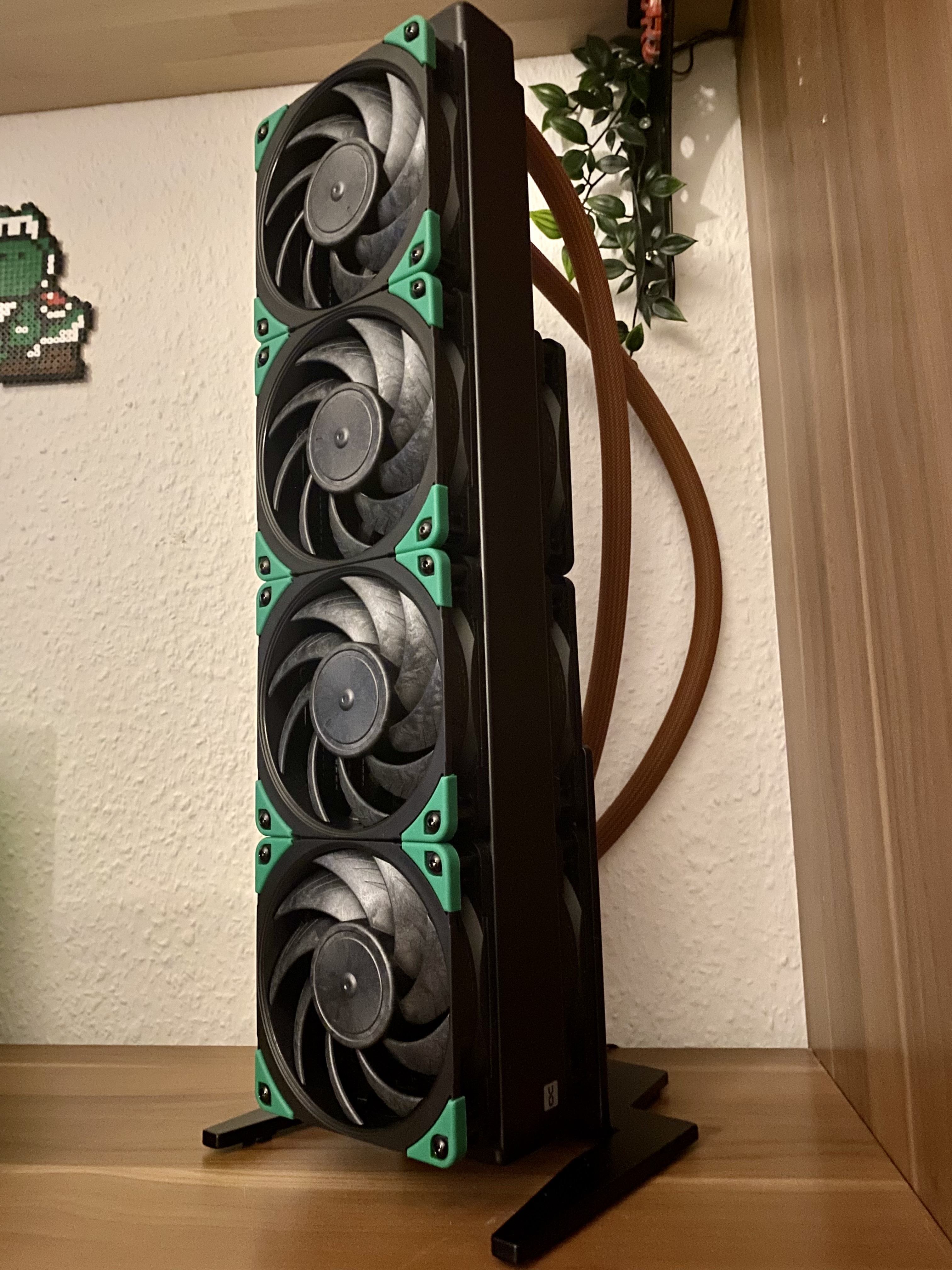

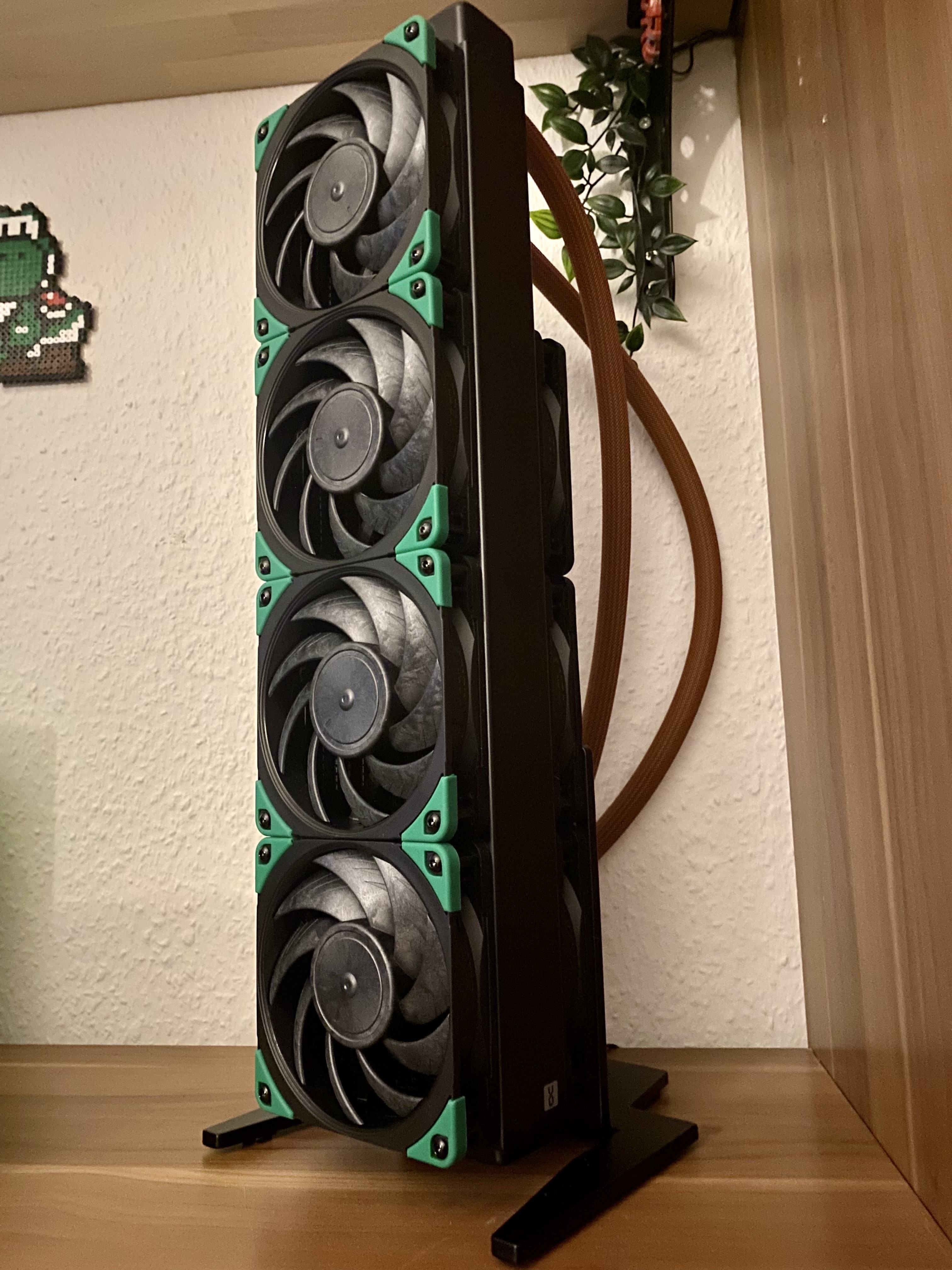

Die Story mit meinem externen 420er erzähle ich schon ewig. War toll damals.
Daher hab ich nun ihn hier.
An den Ständer hab ich mich auch mal versucht ihn modular und zerlegbar(für Versand) zumachen, Ständer/Wandhalterung und 120/140mm - vier Module die man kombinieren kann wie man will. Vermutlich sehr aufwendig und dadurch teuer in der Herstellung.

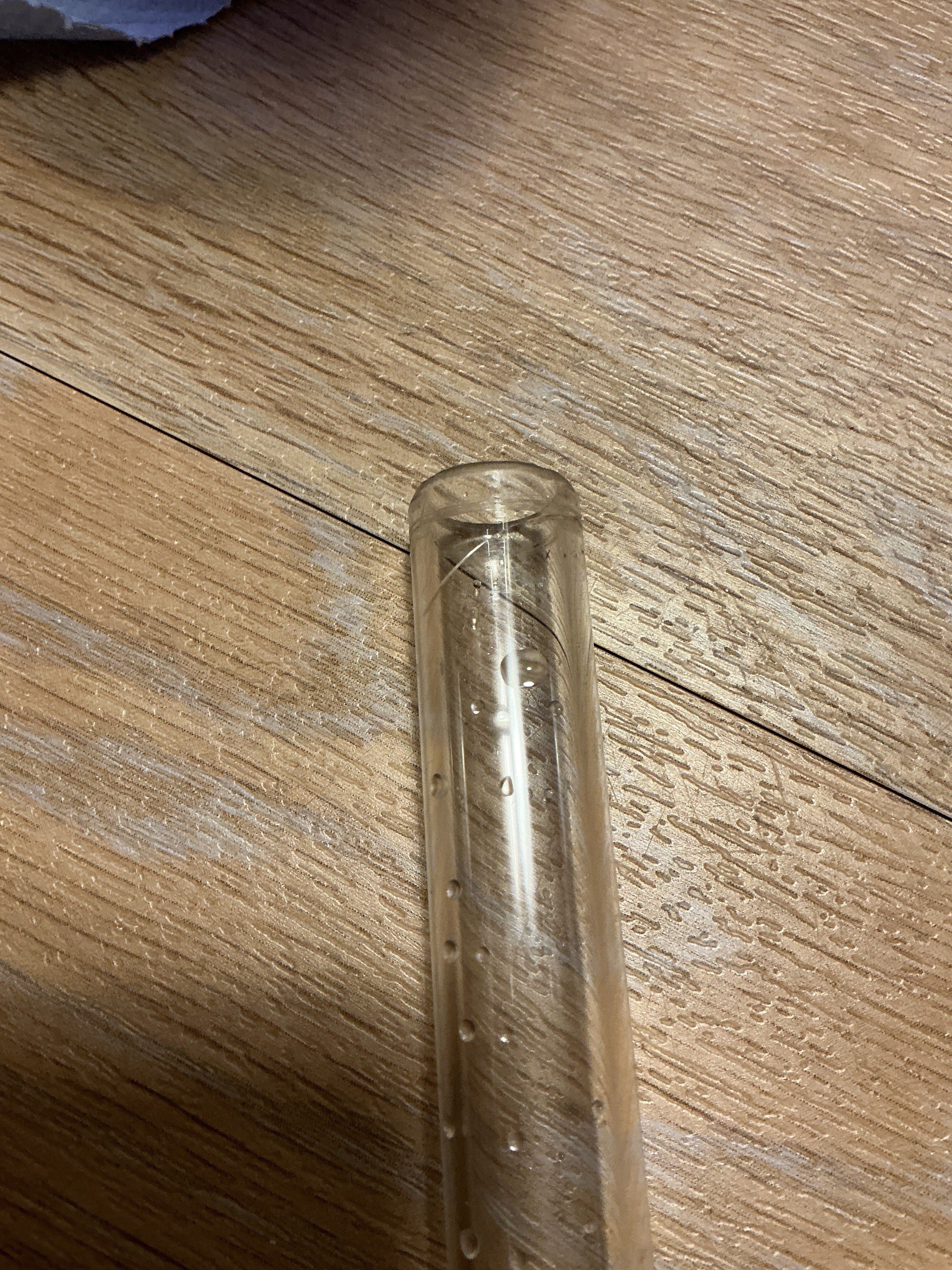

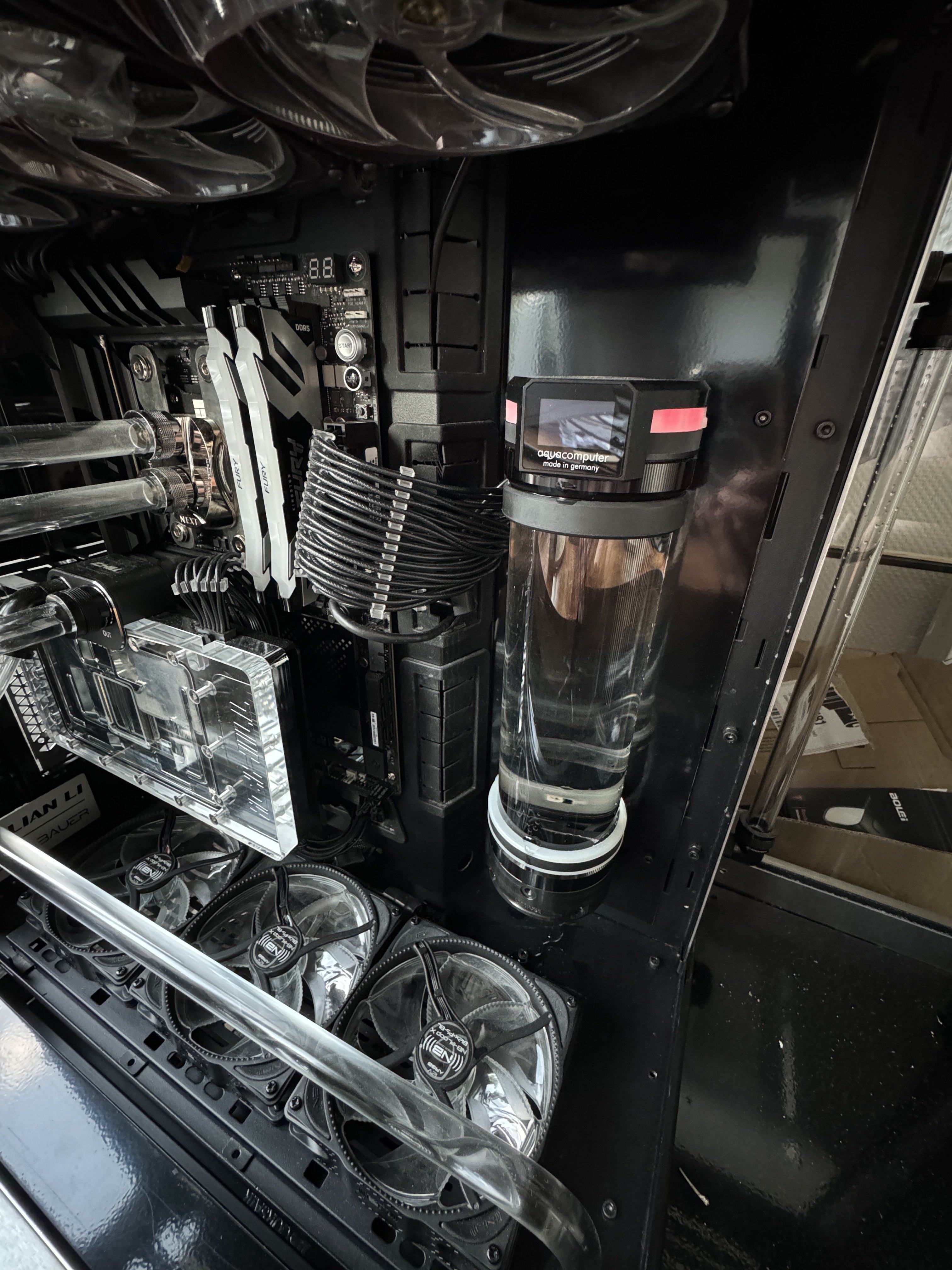

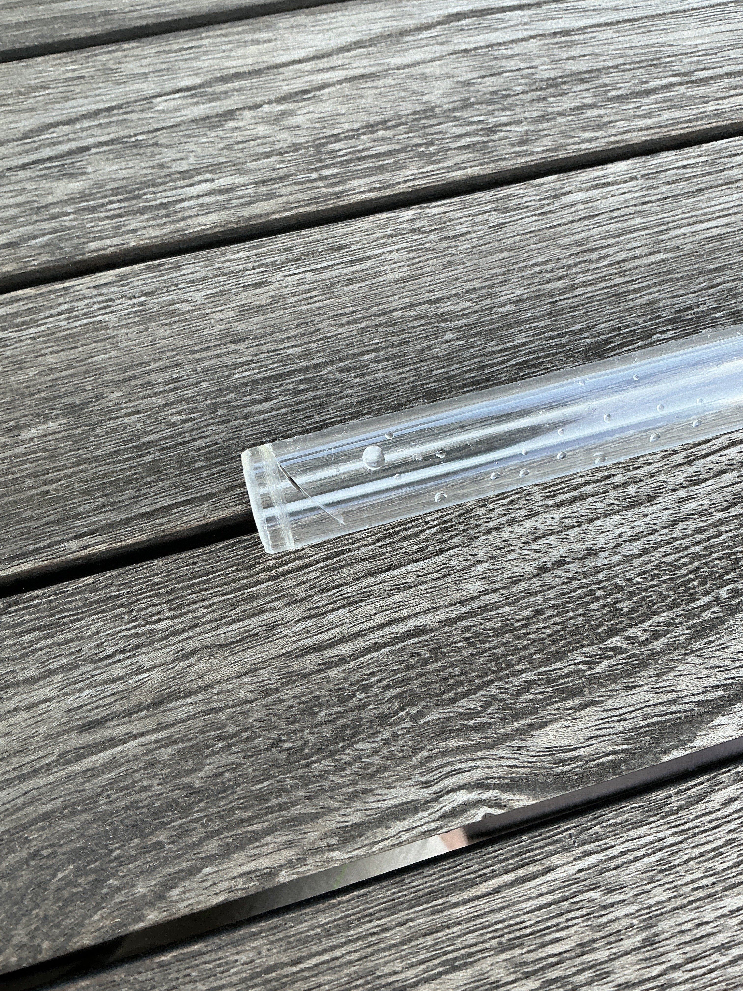

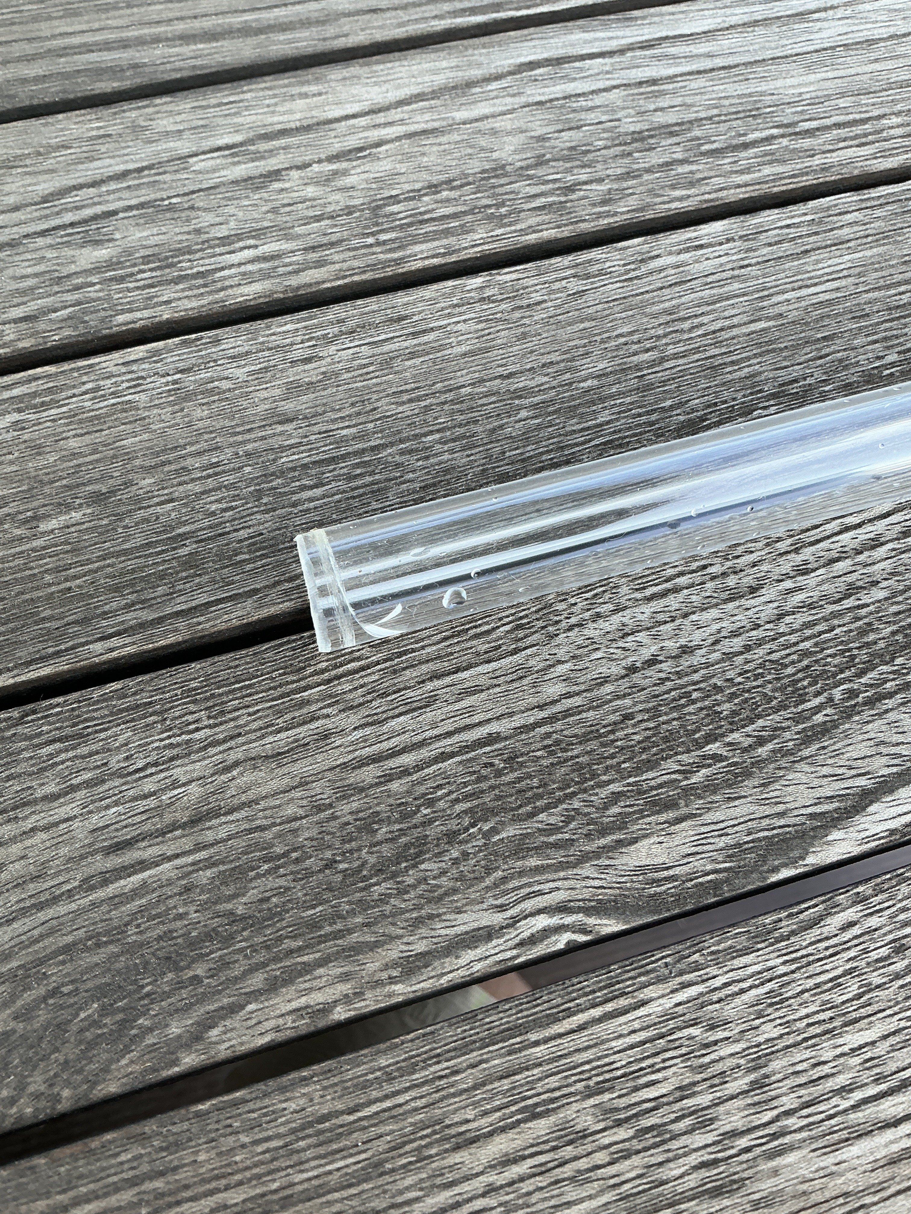

Ich habe meinen PC 12 Tage alleine gelassen und war im Urlaub. Ich hab einfach den Rechner ausgeschaltet und dachte, dann kann Leakshield regeln und alles ist abgesichert. Nunja, kam anders. Als ich wieder ins Zimmer kam, blinkte Leakshield und der AGB war übervoll. Es floss Wasser über den AGB hinaus. Nicht viel. Ich konnte erst mal nichts erkennen und was macht man da - PC einschalten - Risiko! :fresse: Auch da erst mal nichts Wildes. Der Wasserstand regulierte sich auf das übliche Niveau, bis auf das Wasser aus der kleinen Pfütze unterm PC - es kam sonst nichts mehr nach. Ich hab das Wasser abgelassen und dann heute alles zerlegt. Leakshield musste in der Sonne trocken, das Ding war völlig nass und spratzte aus allen Ritzen. Zuerst habe ich kein Leck gefunden. Ich hab Dr. Drop nutzen müssen und ständig ging der Druck weg. Irgendwann fiel mir ein Deko-Rohr auf. Im Bild ist es das gerade Rohr ganz rechts. Es ist eine ungebogene Röhre. Niemals hätte ich da mit einem Riss gerechnet. Und ehrlich gesagt, es hätte mir auffallen müssen, dass das Rohr leer stand. Gesehen habe ich es erst mittels dieses Bildes.
Dann habe ich den Deko-Scheiss ausgebaut und den Kreislauf etwas vereinfacht. Ein 360er habe ich erst mal stillgelegt - 4x480 plus 1x240 sollten reichen. Trotzdem hatte ich immer wieder Druckverlust. Ich hab zig Rohe abgebaut; die hakligen Wolverines verflucht. Bis mir aufgefallen ist, dass der normale Deckel der Ultitube, den ich ersatzweise für das nasse Leashield montiert habe, auch eine Ausgleichmembran hat. Ich hab bestimmt eine Stunde verloren, bis ich verstanden habe, dass dort der Druckabfall herkommt. :fresse:
Letztlich hat Leashield seinen Jobn gemacht. Im Normalfall hätte es keine Undichtigkeit gegeben. Mir wäre mittels Alarm ein Durckverlust angezeigt worden und ich hätte danach gesucht. Aber 12 Tage waren zuviel für das Luftvolumen im AGB. Am Ende hat es Leakshield verschlimmert, weil ein Lüftersplitter nass geworden ist und wäre etwas Wasser am Dekorohr ausgelaufen, hätte ich die Undichtigkeit dort bemerkt und an dieser Stelle auch keinen Schaden gehabt.

Tatsächlich ist ein Riss im Acryl nichts Unbekanntes für mich. Passiert. Leakshield erkennt das ganz gut. Aber eben mit endlicher Wirkung
Du siehst das in der Realität besser als ich auf dem Bild, aber hat der Wolverine das Rohr nicht doch etwas deformiert? Könnte das nicht Ursache für den Riss gewesen sein?
Der Wolverine ist bestimmt nicht schuld. Die Schuld liegt da wohl bei mir. Das supergenaue Arbeiten beim Biegen und Ablängen geht mir nicht so gut von der Hand. Mag es am Zeitdruck liegen oder am Platz zum Arbeiten. Deswegen habe ich mir eine Testbench besorgt und dort ein paar Wakü-Teile eingebaut. Der nächste Umbau wird dann so erfolgen, dass das System erst mal auf der Testbench Platz nimmt. Der Umbau müsste dann nicht mehr innerhalb eines Tages fertig werden. Ich kann mir mehr Zeit nehmen und genauer arbeiten.
Sicher? Sah schon so aus, als ob der Riss genau aus der gequetschten Stelle käme. Oder geht der ganz rum bis zur Schnittkante? Sieht man auf dem Bild halt nicht so gut.
Also war mechanische Spannung drauf? Das besagte Rohr sieht eigentlich nicht so aus, als ob es da ein Problem geben könnte.

Das gerade Rohr hatte gar keine Spannung. Ich konnte die beiden Schott-Durchführungen losschrauben und das gesamte Konstrukt mit Schott, Winkel und Rohr einfach abnehmen. Also keine Spannungen.
Im Übrigen hast du tatsächlich Recht! Der Riss beginnt bei den Kerben, die die Wolverines verursacht haben. Interessant. Das Rohr sollte jetzt 1,5 oder 2 Jahre drin sein.
Ok, Rohre von Holzmaus verwende ich auch. Aber ich hatte noch nie irgendeinen Bruch (außer einmal beim Bearbeiten, wo ich Mist gebaut habe) und habe Verschnitt ganz gerne mal auf Belastung getestet. Die halten schon ziemlich viel aus. Selbst verwende ich übrigens die normalen Barrows.
Ich würde die Wolverines jetzt mal als möglichen Verdächtigen darstellen. Um solche Kerben reinzuschneiden, braucht es schon gewisse Kräfte, daher auch der Gedanke.
Jetzt könnte man probieren, den Bruch zu vergrößern, um zu schauen, ob man sich mit den Dingern nicht eventuell eine Sollbruchstelle ins System geholt hat.
Hatte jetzt keine Wolverine in Verwendung, aber ich kann mir vorstellen, dass es die Rohre bei der verwendeten Technik gar nicht geil finden wenn man die noch etwas dreht, sobald die Kerben sich mal eingehakt haben
