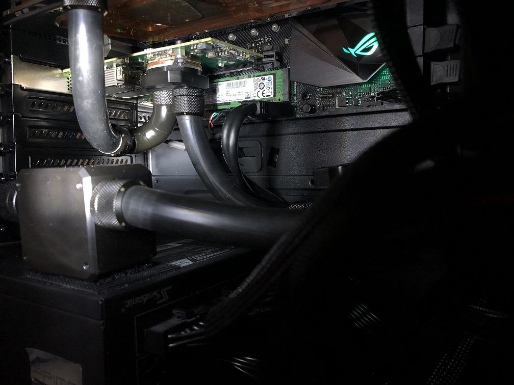

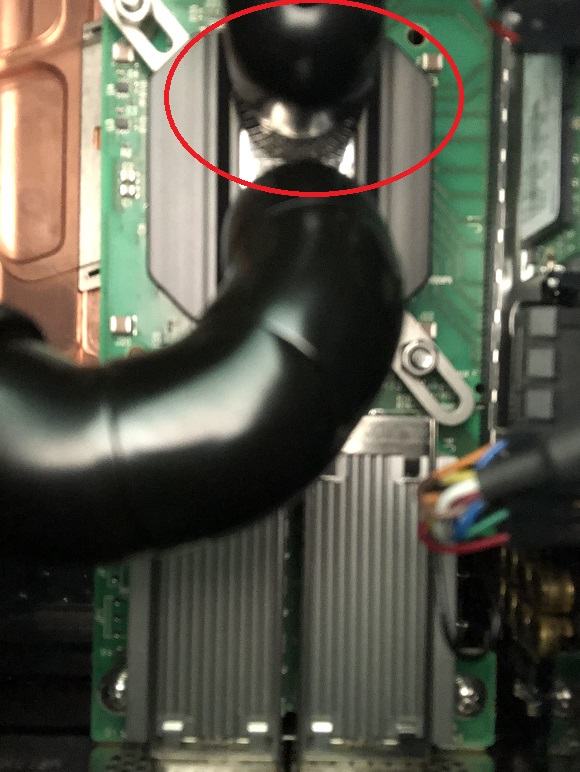

Hat jemand Erfahrungswerte, ob bei einem Watercool Heatkiller NSB, Fittinge für 16mm Hardtubes nebeneinader passen?
Das dürfte kaum passen: schon gängige 16mm Schlauchfittings passen nicht nebeneinander. Du kannst Dir aber mit Adaptern / Winkeln helfen, und Dir mehr Luft/Abstand schaffen. Hab ich auch so zurzeit und muss mir was überlegen, wenn ich auf HT umsteige.
Das eine 16/10 Schlausschelle oder?Die hat ~21,8.
Ok,das passt dann auf keinen Fall.
Danke für die Bilder.
Edit:Evt.ist das ne Lösung

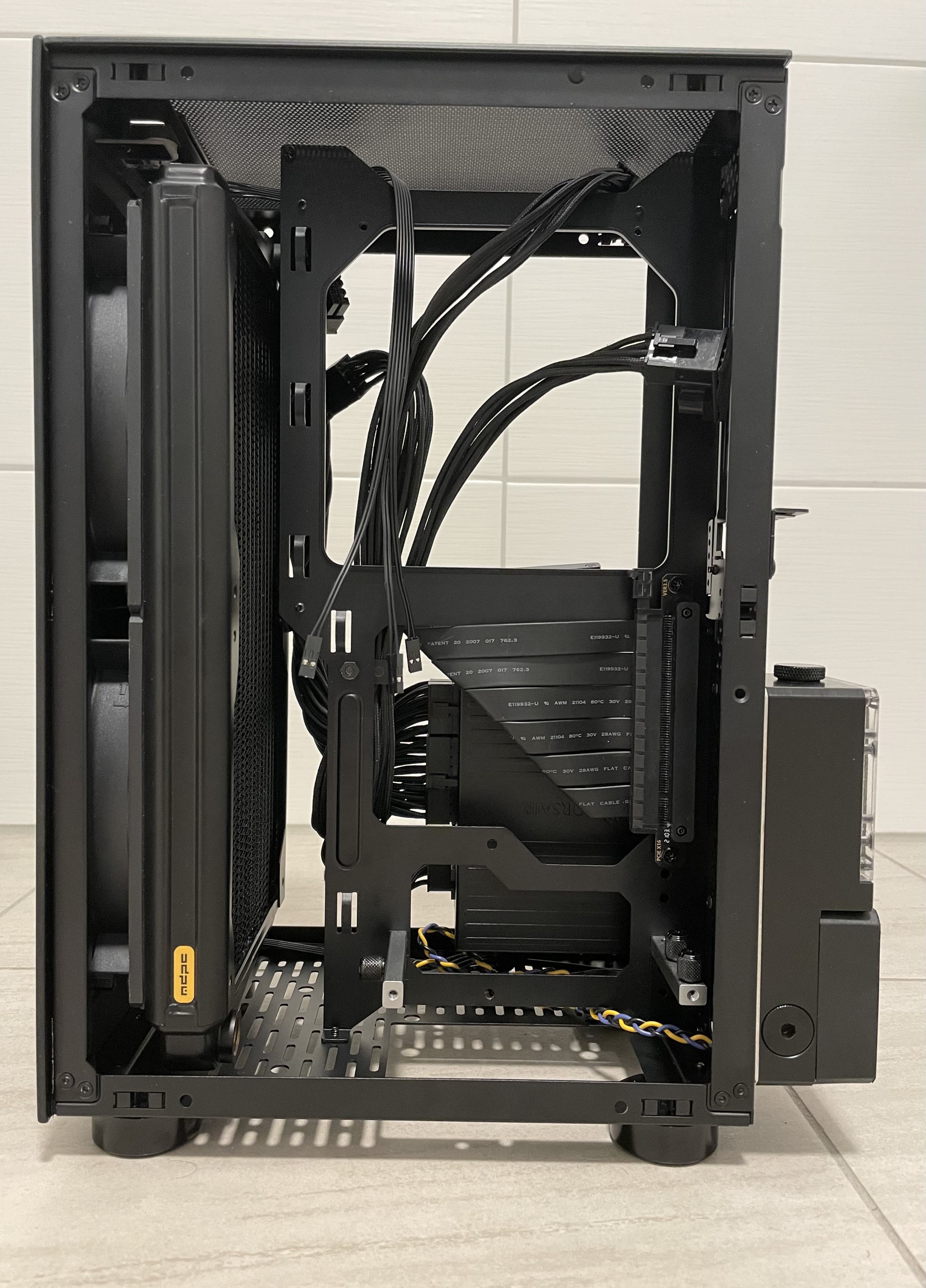

der Motorblock wartet auf das neue Gehäuse:
Mittlerweile schiele ich auf das neue Gigabyte Stealth Board mit hintenliegenden Anschlüssen, wäre passend zum Gehäuse
Jetzt noch der MoRa IV 600 und wahrscheinlich kann ich beim Ryzen 9800X3D auch nicht nein sagen. Zum Glück habe ich schon 8 von 9 NF-A20 Lüftern :ROFLMAO:
