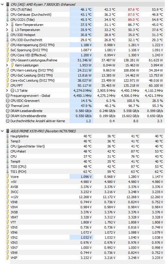

Grundlegend sind die Temperaturen nicht "tragisch", bis 90 Grad sollte normal sein. Jedoch nicht bei dieser Kühlleistung. Ich habe weniger Radiatorfläche und komme mit meinem auf 82 Grad, bei ca. 130 Watt Verbrauch, also Anschlag. Hast nen anderen Kühler zum Testen (glaub daran liegt es nicht) evtl. Anpressdruck? Vll sitzt er nicht richtig
Der Kühler wurde ganz normal über Kreuz abwechselnd mit den Rändelmuttern bis zum Anschlag angezogen, ich werde ihn testweise aber nochmal lösen.
Anderer Kühler wird schwierig, da ich den Custom Loop nicht so einfach "überbrücken" kann mit Hardtubes - hätte aber noch einen Dark Rock Slim rumliegen. Generell würde ich aber eher ungern noch einmal alles auseinander bauen :/
Hm. Paste würde ich in diesem Fall nochmal überprüfen und ggf. neu auftragen. Auch kann ein Offset mit dem PBO2 Tuner helfen.

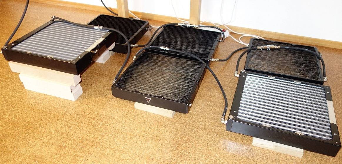

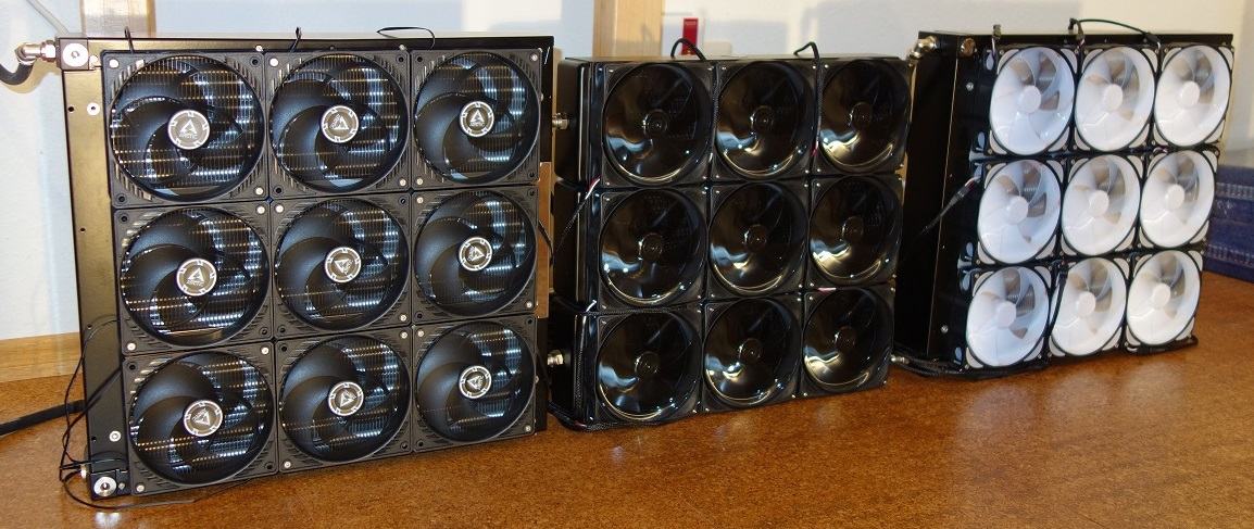

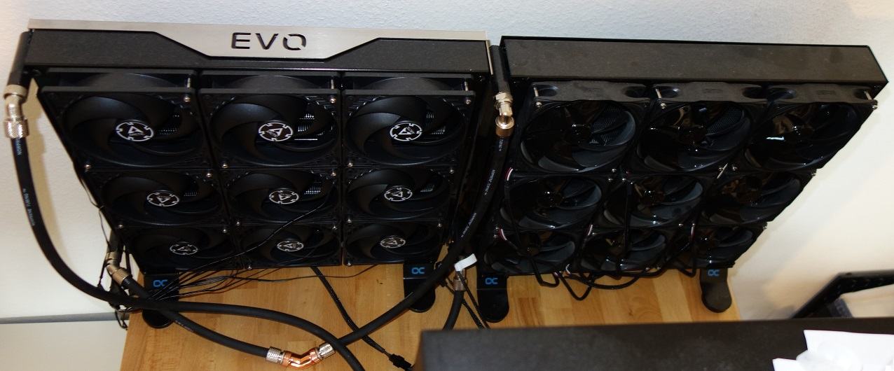

Habe seit einigen Jahren zwei davon. Rechts mit schwarzer, links mit silbener Blende.
Hätte die damals auch gegen meine Mora und Nova testen können:
Allerdings konnte ich die Abwärme von mindestens 600W, bei der ein Vergleich solcher großer Radiatoren nur Sinn macht, weil die Unterschiede in der Kühlleistung ansonsten so gering sind, dass sie in der Messungenauigkeit untergehen, nicht erzeugen. Für einen sinnvollen Test wären daher Durchlauferhitzer oder ein SLI. bzw. Crossfire-Setup nötig gewesen.

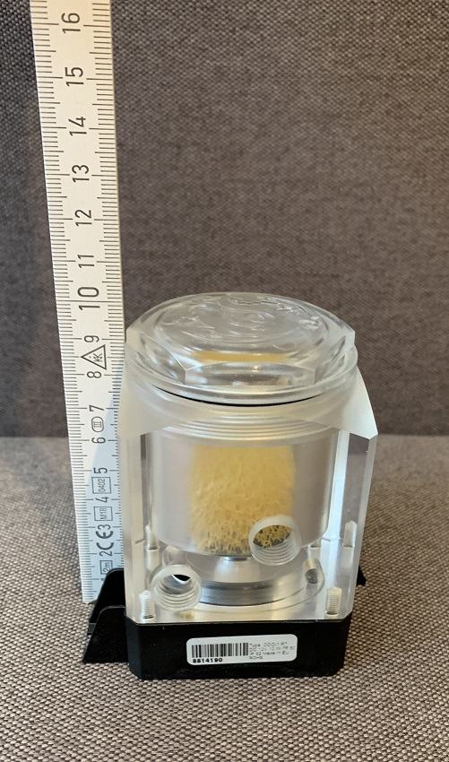

Hier mal zur Übersicht.
Neue AGB Kombi mit DDCZERO
Das Pumpen Top mit der DDCZERO find ich auch gut.
Es wird neue Reservoirs im Distro Format der Pumpe geben.

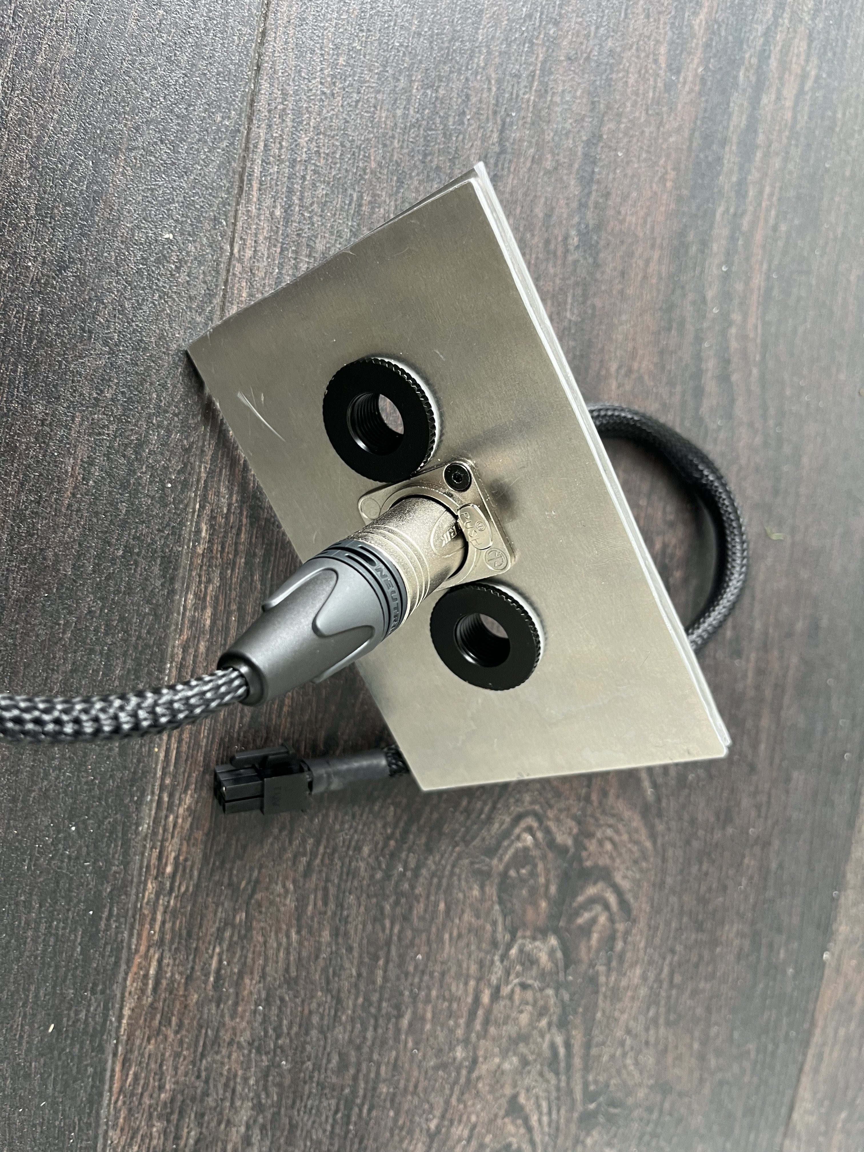

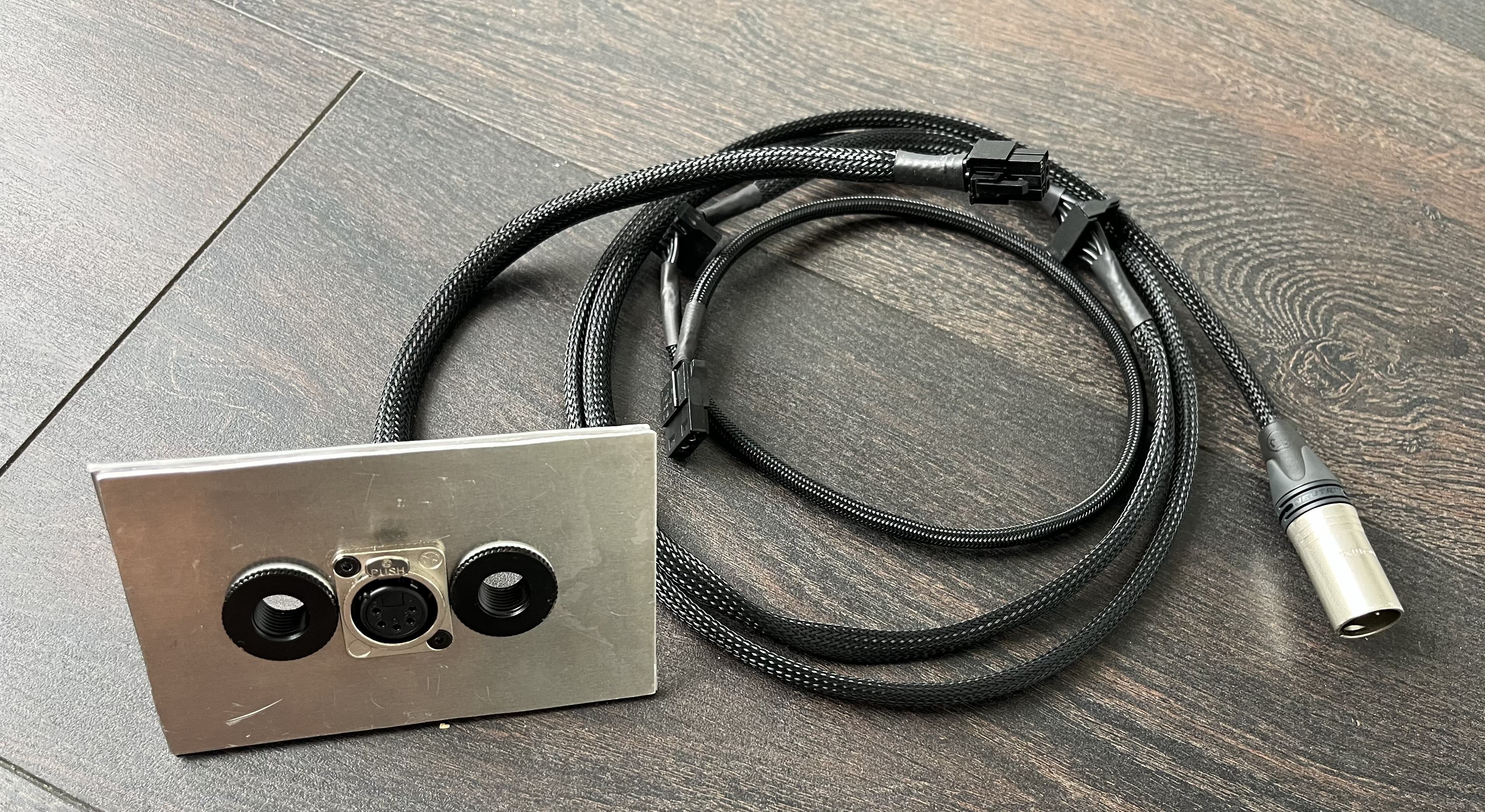

Teaser: „Adapter-Durchführung“ für den Durchlass unten im Dk-05F. 2x Wasser für in/out plus 1x SATA-Strom (komplett 3,3V, 5V und 12V für maximale Kompatibilität). Innen Neutrik-Buchse direkt passend Kabel gecrimped für mein Corsair Netzteil, das Kabel außen dann 2x SATA-Strom und 1x Molex - für 2x Apex und 1x Quadro.

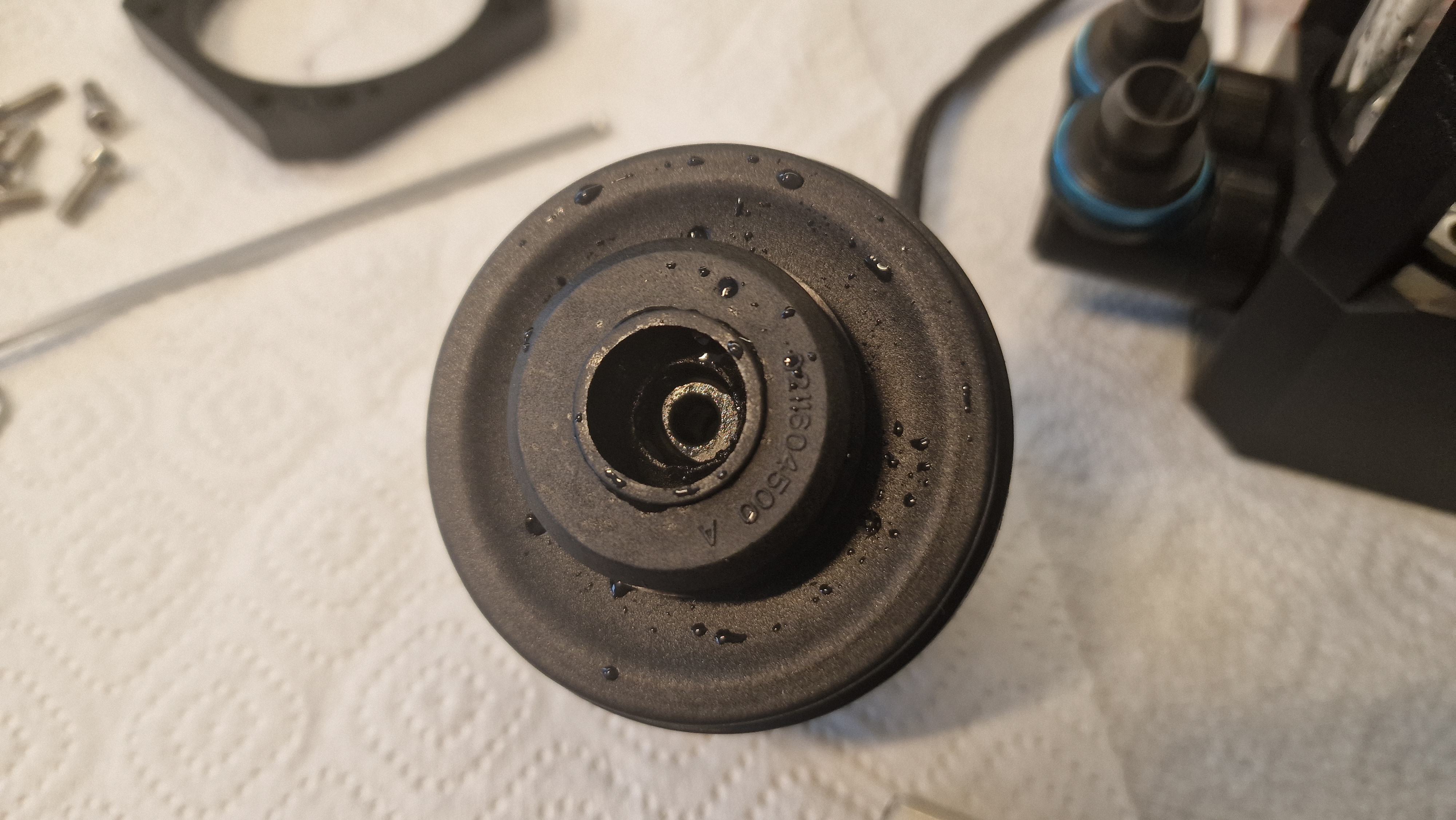

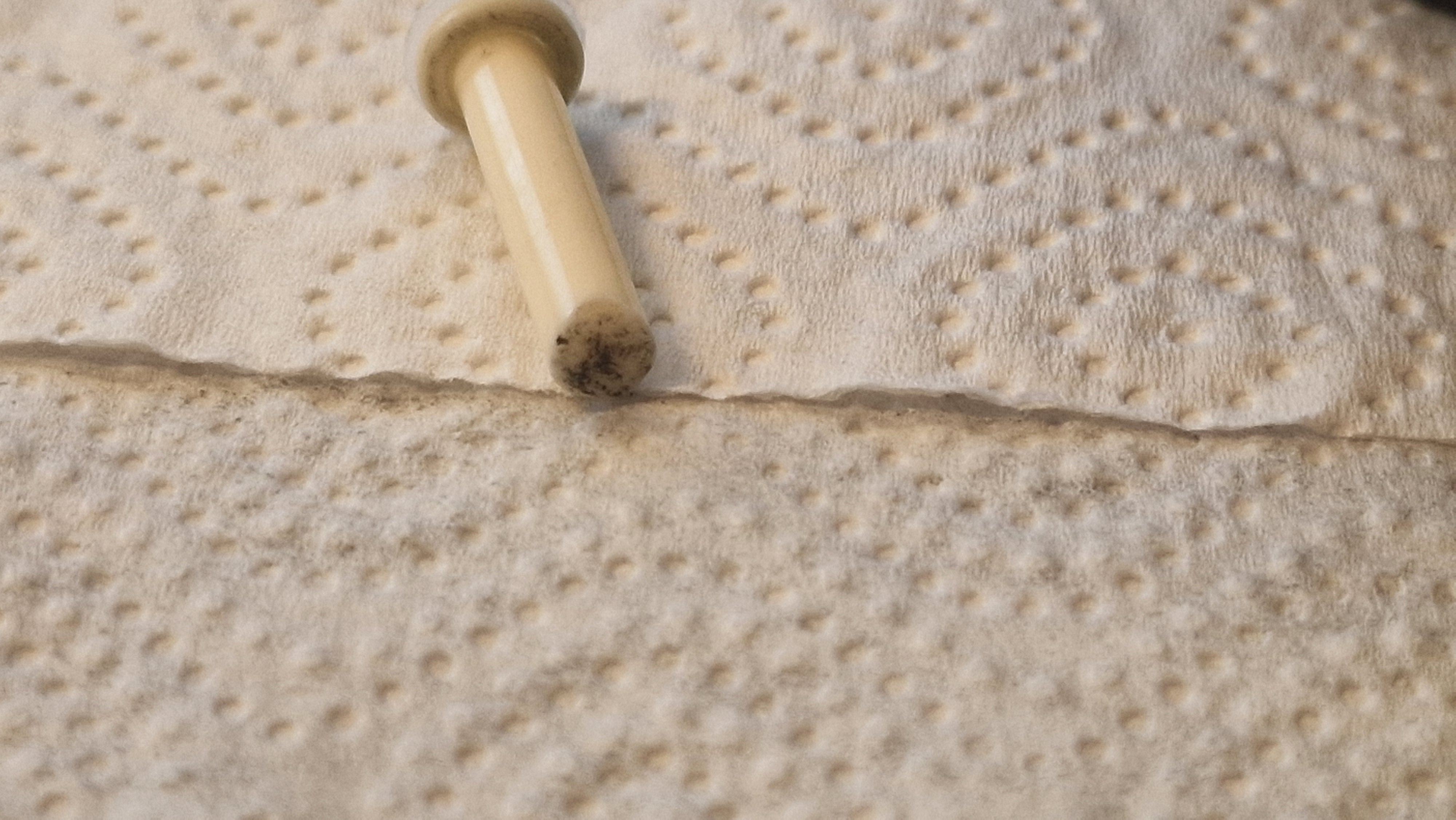

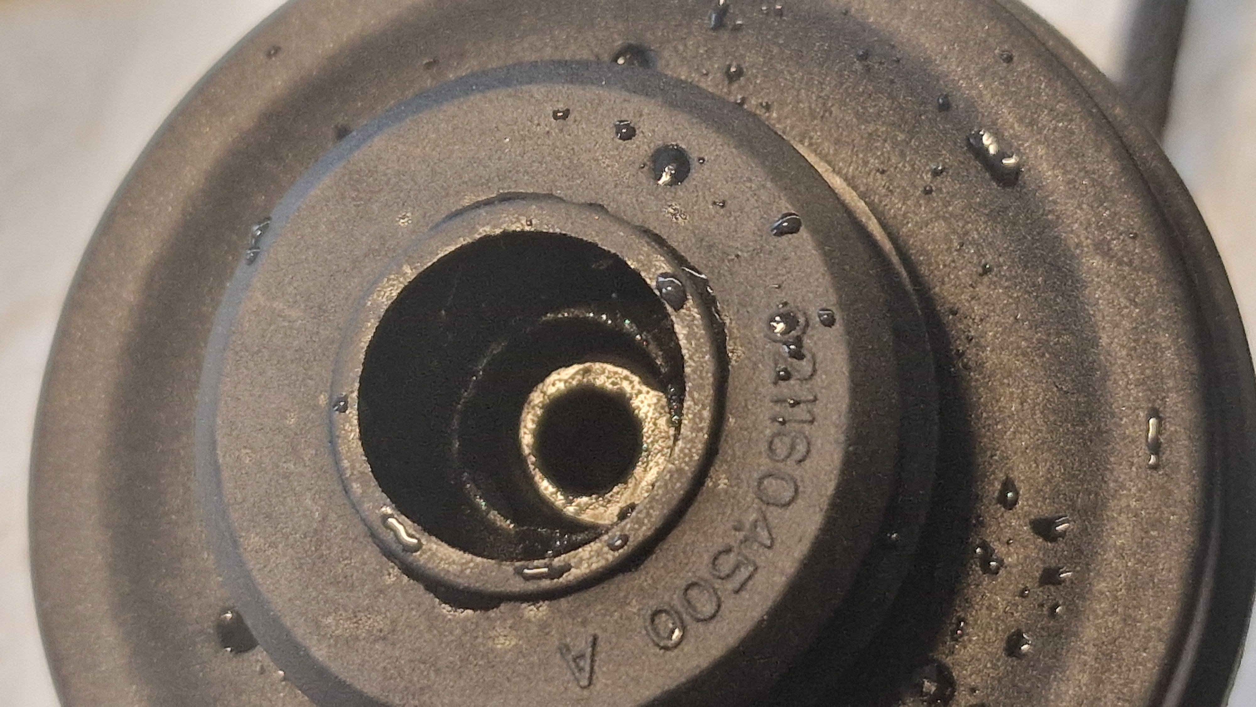

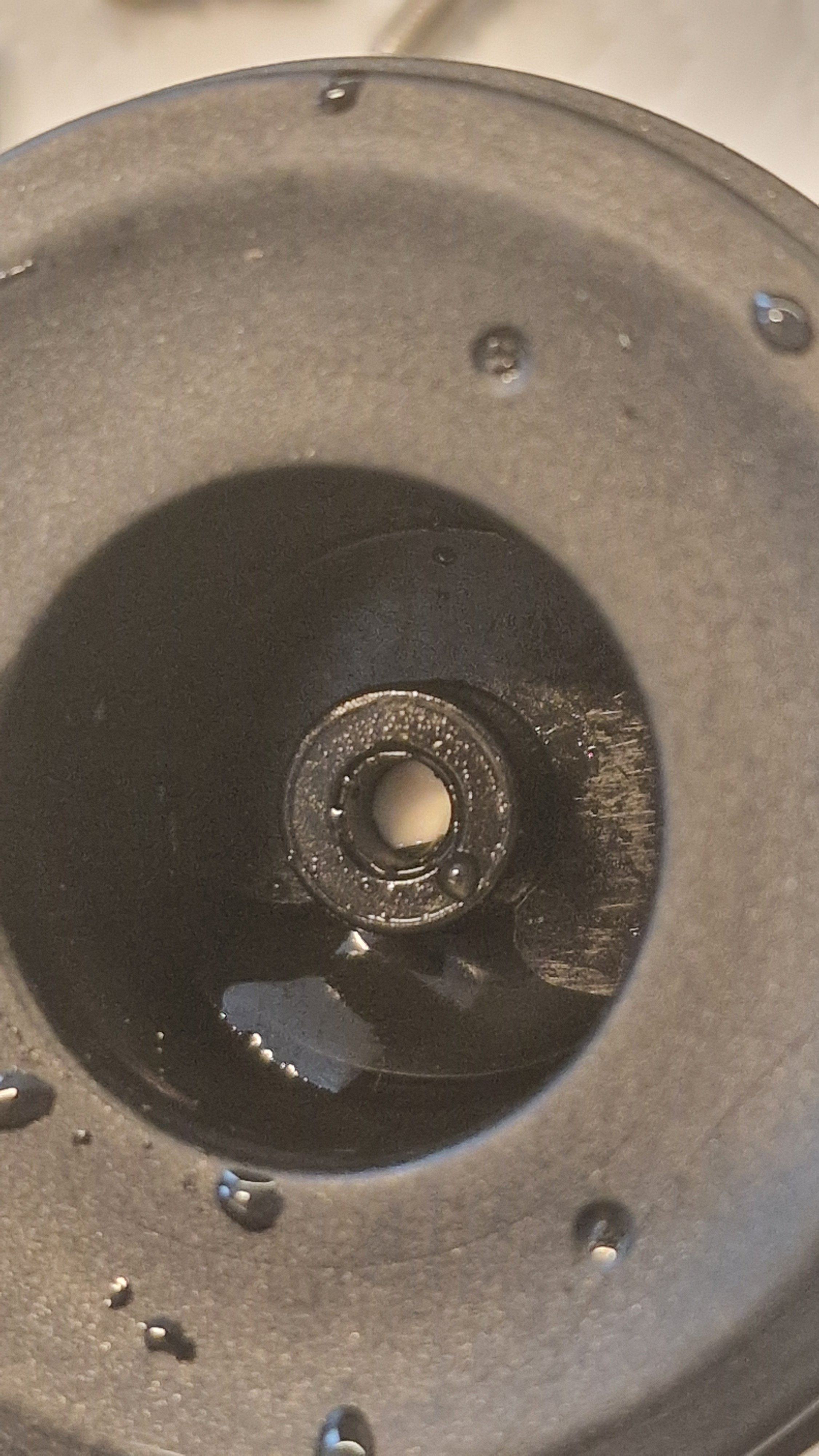

Hey Leute.. wie schnell ist der Alphacool/Aquatunning Support?
Gerade ist mir beim befüllen mit Destilliertenwasser eine neue Alphacool VPP Apex gestorben. Trockengelaufen ist die auch nicht, bin dann doch ne weile im Wakü game und ist nicht meine erste D5 hab noch 2 NEXT und ne Aquacomputer D5 PWM auf Lager..
Ist die erste die das Zeitliche gesegnet hat.
Hab hier eine 2te in nen Separat Kreislauf die genau neu ist und bin grad etwas angefressen und verunsichert die in Betrieb zu nehmen.

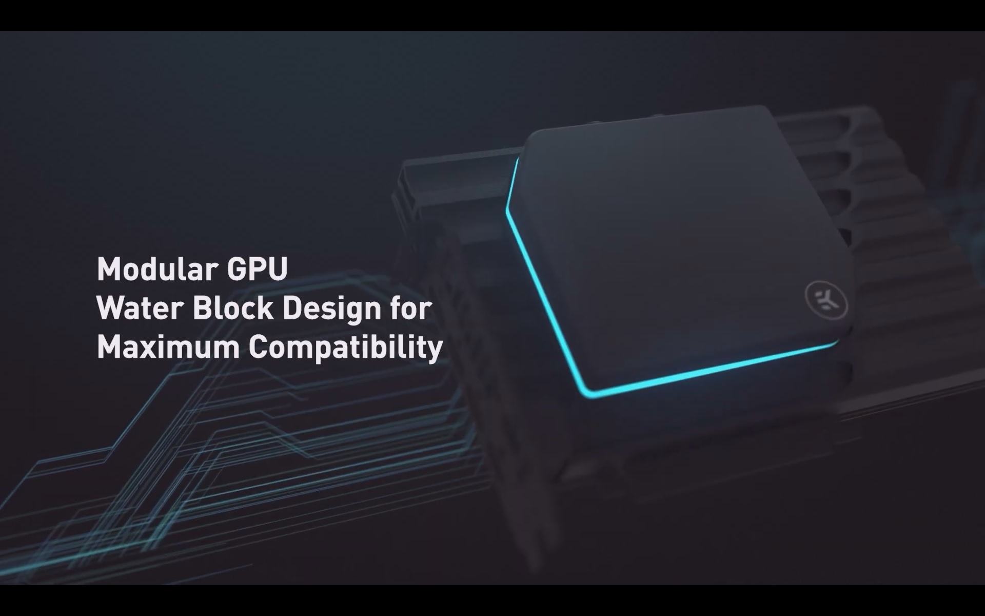

EKWB mit u.a. modularem GPU Block mit aktiv und passiv gekühlten Bereichen:
