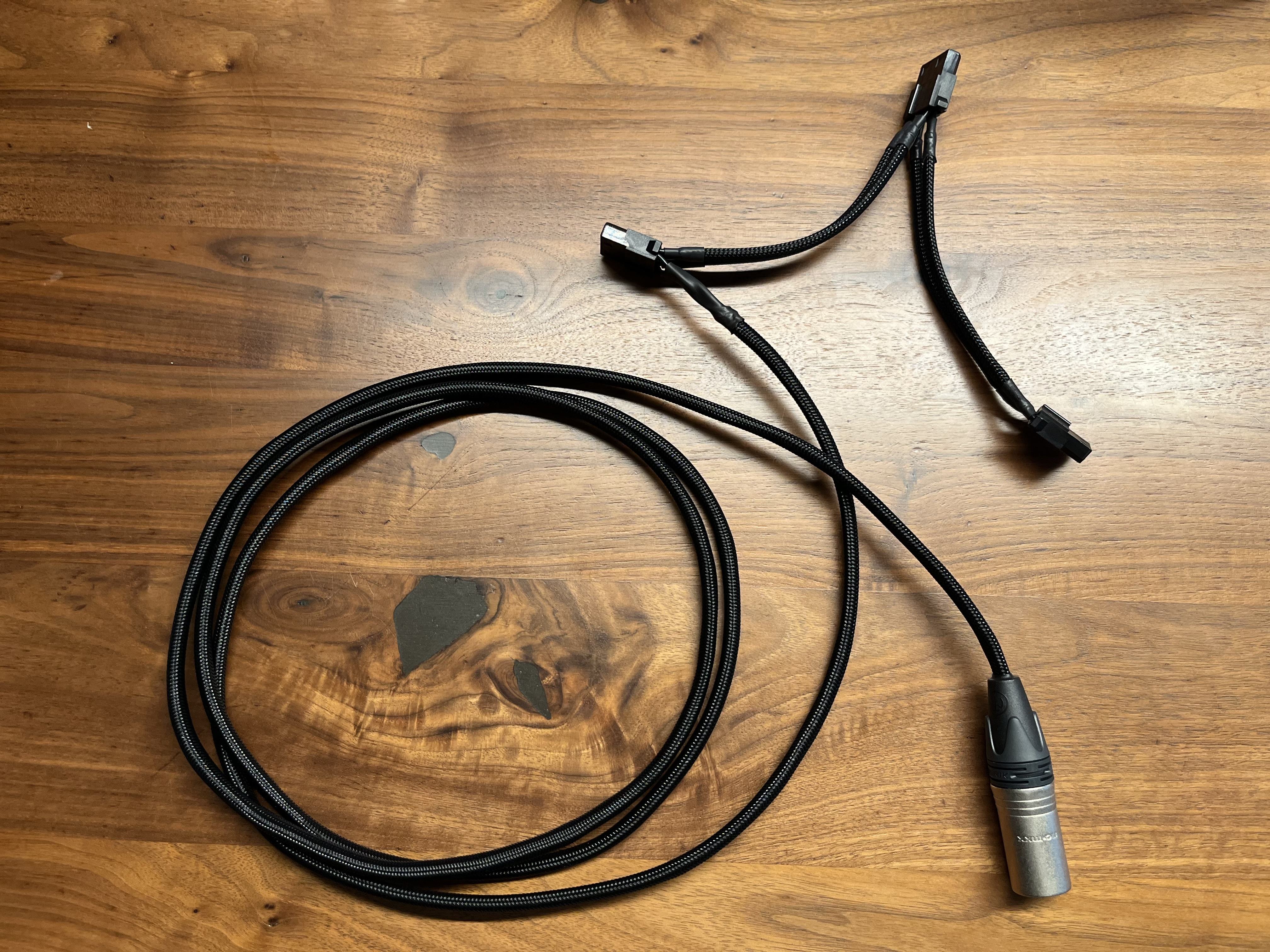

Mein erstes „fertiges“ Custom-Kabel! Wird versorgen 1x Quadro und 2x Pumpe mit Molex-Poweranschluss. Also 3x Molex auf der einen, Neutrik 5-Pin Stecker auf der anderen Seite (allerdings aktuell nur 3 belegt). Gelötet, gecrimpt, gesleeved und durchgemessen. :d
Hinsichtlich USB-Anschluss am Quadro habe ich mich erst einmal für ein fertiges Kabel von Aquacomputer (USB-A auf den Ministecker) entschieden. So gehen zwar 2 Kabel vom Rechner zur Wakü-Station, aber das passt für mich und ich bin flexibler beim „mal eben schnell…“ bzw. wenn ich Stromversorgung und Steuerung trennen will.

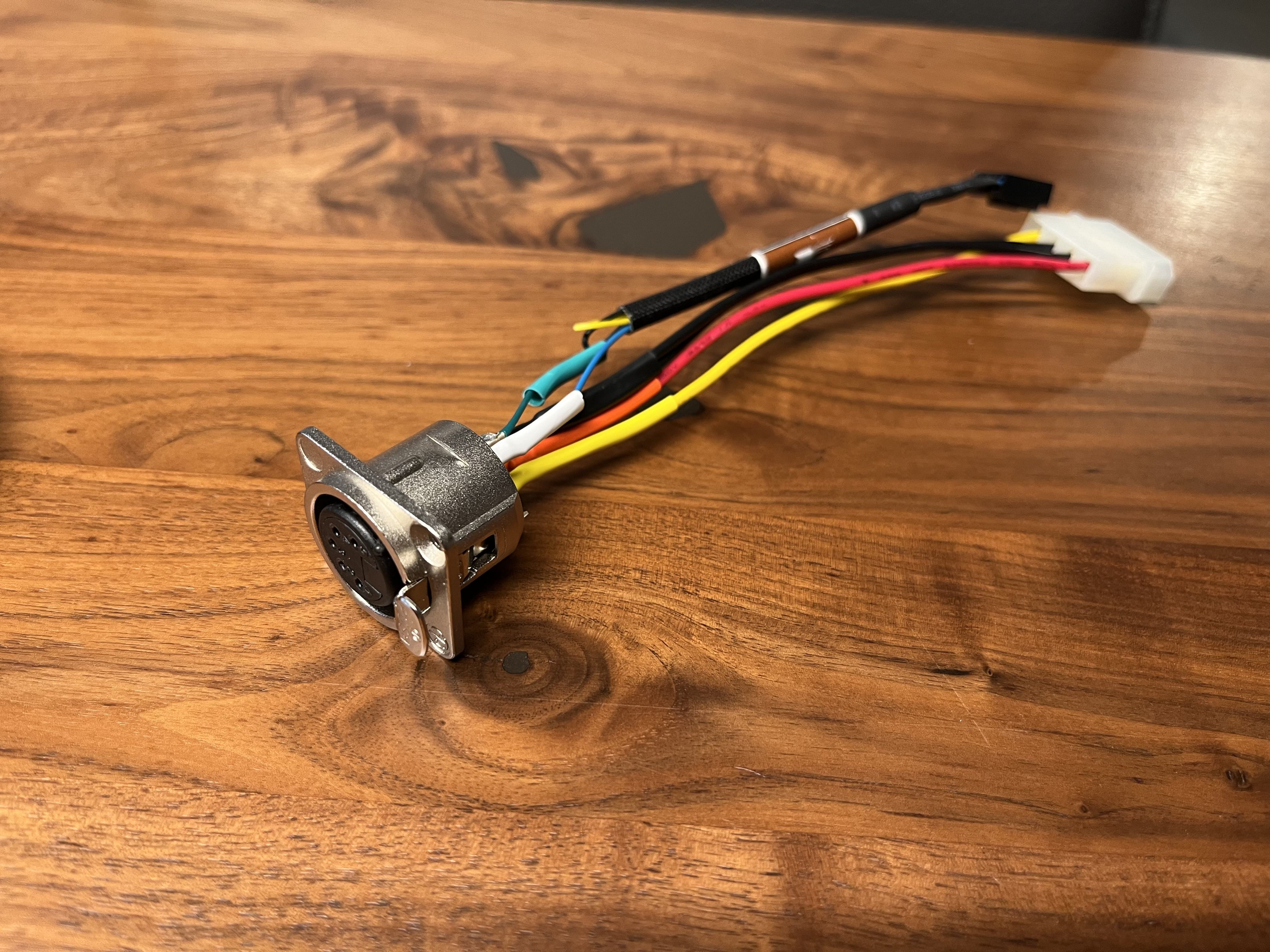

Eine Gegenstelle für am Gehäuse hab ich auch schon fertig, da hab ich mal testweise auch die übrigen 2 Pin für Tacho- und PWM-Signal belegt.
Bin da aber noch nicht so ganz schlüssig, wie ich das am Ende alles mache. Bei kurzen Verbindungen braucht man Neutrik eigentlich nicht als Zwischenstück. Für alles Längere ist es eigentlich cleverer, ein 08/15 5 Pol Kabel für die lange Strecke zu nehmen und dann nur am Ende relativ kurze „Adapterkabel“ bzw. ne Einbaubuchse/-Stecker zu nehmen und die einfach nach Wunsch passend zu belegen.
Andererseits muss ich nicht zig Rechner bestücken und alles untereinander kompatibel haben, sondern kann eigentlich das richtige Kabel basteln und fertig.
Na, schauen wir mal. Fange ja gerade erst an. :d

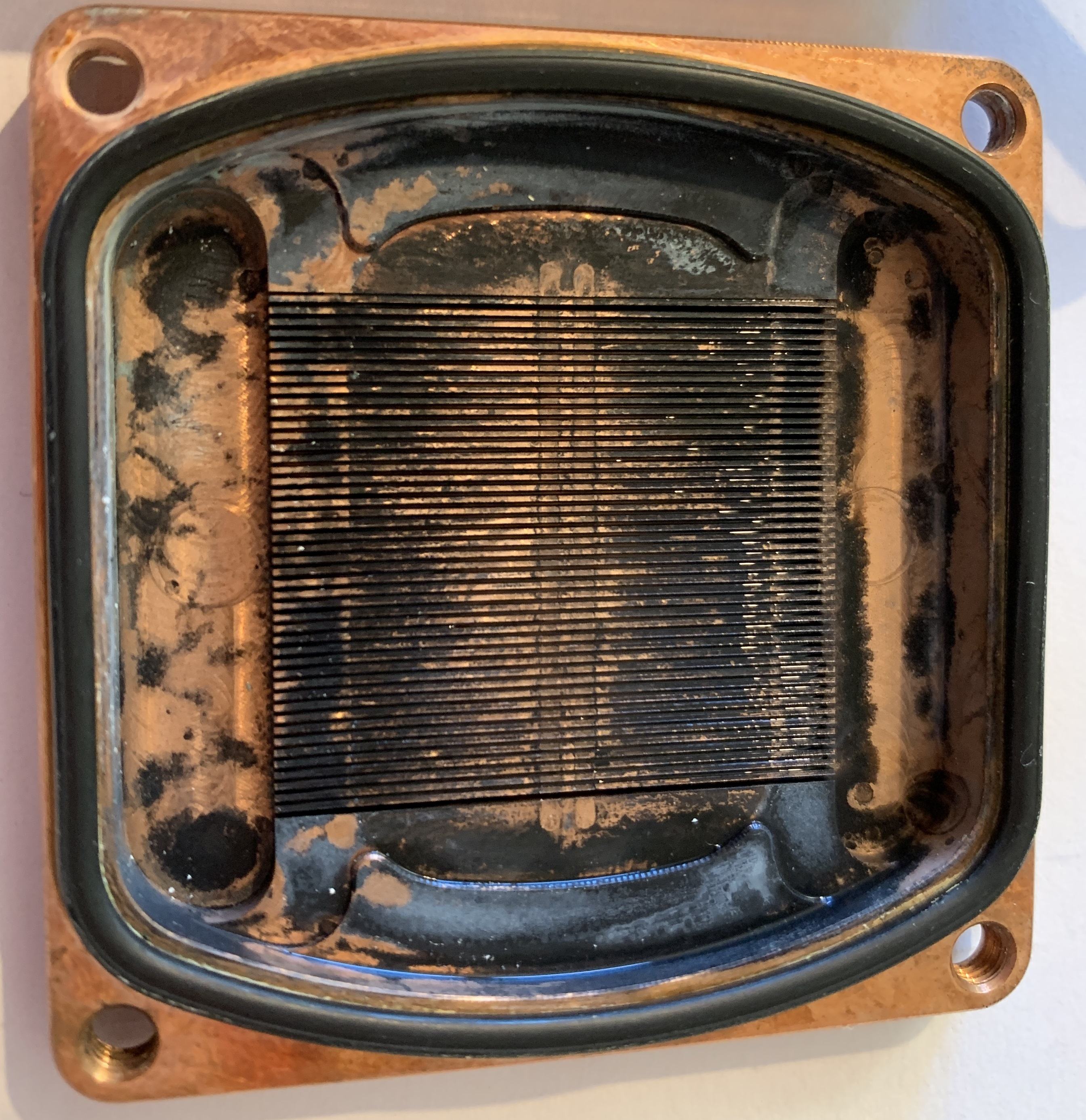

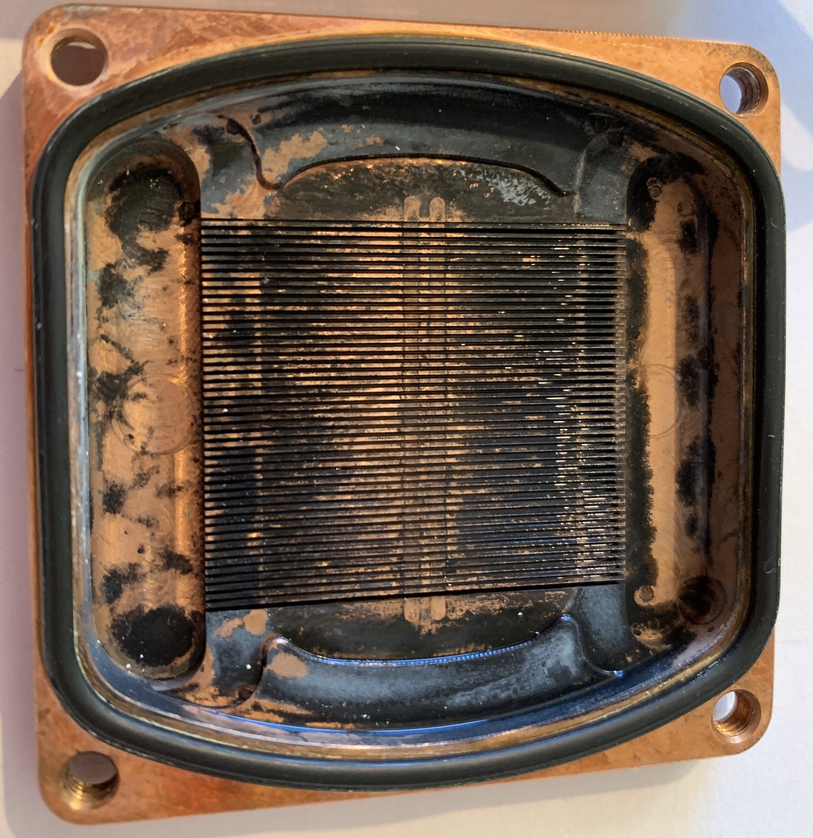

Um Algenbildung vorzubeugen empfehle ich dem Kühlwasser ein halbes SchnapsglasGlysantin G 48 (den blauen Autokühler Frostschutz) beizumischen. Die Algen(grüne Fäden) verstopfen sonst den Kühler.
Ich kann's echt nicht mehr lesen ...
1000€ +x für Wakü ausgeben und beim Kühlmittel pfennigfuchsen.
Und einfach n nobrainer.
Man kann es zudem filtern und wieder benutzen, mit destilliertem Wasser verdünnen etc. Wenn man wirklich so viel bastelt.
Ich kann's echt nicht mehr lesen ... Anhang anzeigen 993846

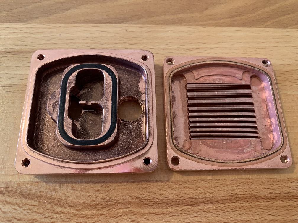

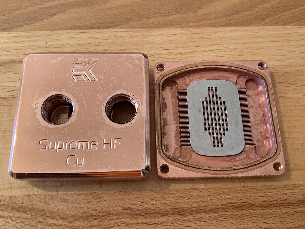

Bin mir jetzt unschlüssig was man das genau sieht, aber aufgrund des schwarzen Randes außerhalb der Gummidichtung/des Wassers auf dem ersten Bild, sieht das für mich aus, wie einer dieser innenlackierten AlphaCool teile bei dem sich einfach nur die farbe gelöst hat?
Sieht für mich einfach nur nach ein bisschen Kupferoxid aus.
Bisschen verfärbt, macht doch aber nichts.
Wäre aber einfach vermeidbar gewesen.

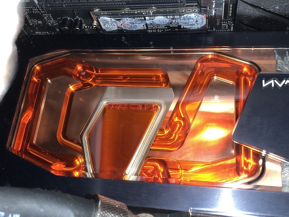

6800XT seit August 21 ohne Unterbrechung mit AC Double Protect orange in Betrieb:
Das war bis auf die beiden schwarzen Dichtungen ursprünglich blankes Kupfer.
Ich nutze seit ca 3 Jahren DPU und ja, es ist top. Selbst etwas verdünnt funktioniert es super. Es kostet jedoch einiges an durchfluss, weil es wirklich krass konzentriert ist.
Vorher habe ich viele Jahre Kühlerfrostschutz benutzt und auch kaum Probleme gehabt. Man muss aber die Konzentration eher hoch wählen. Ein Schnapsglas ist halt immer Quatsch, egal wie viel Kühlmittel im Kreislauf ist.
