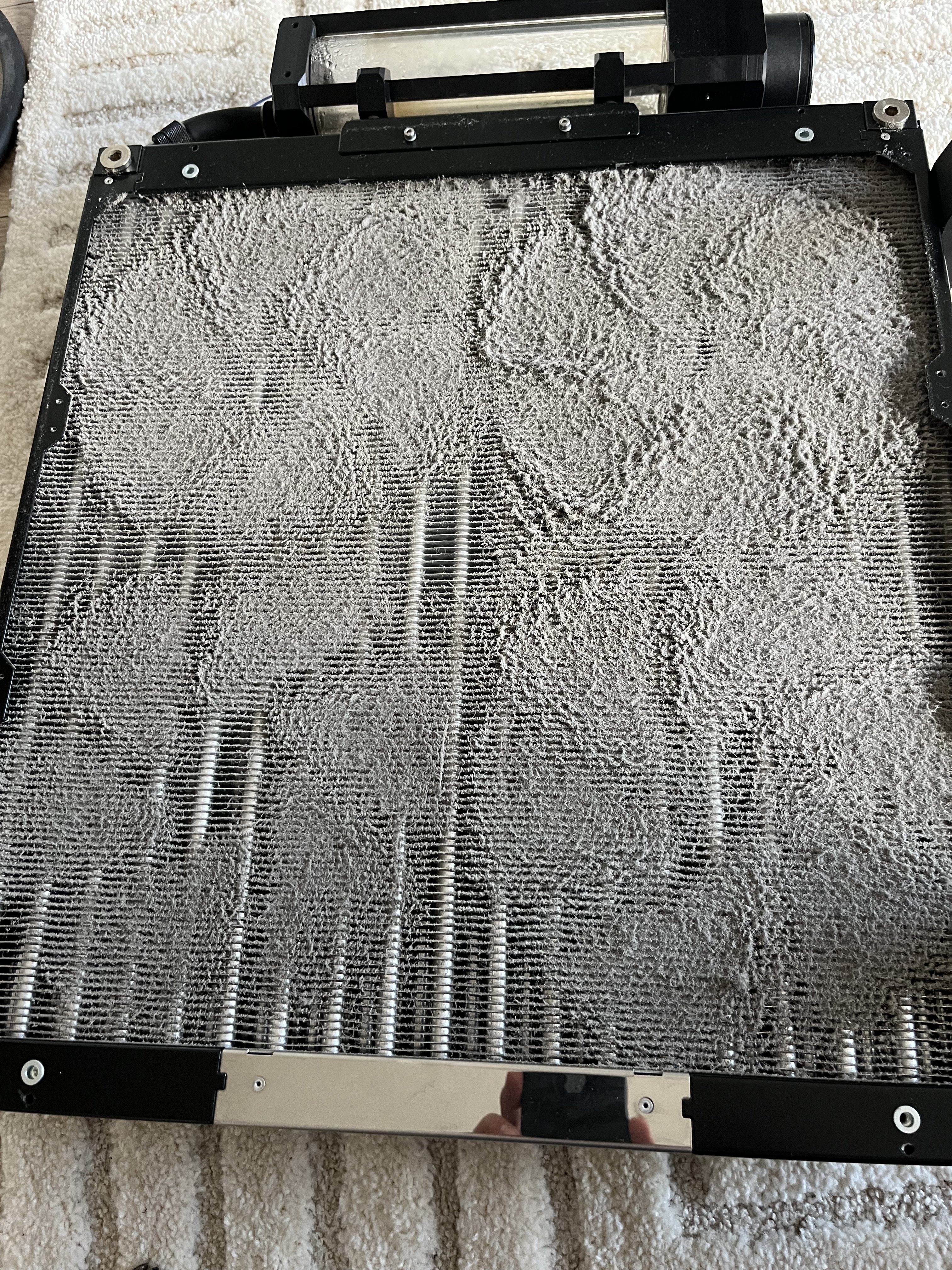

Ob der noch gut gekühlt hat? ;)
Krass, das sieht aus als käme das Teil aus einer Weberei in Bangladesch. Ob man deshalb mehrere davon braucht. :)
Wenn Du ordentlich „Stoff“ sammeln willst, natürlich je mehr desto besser.
Gut, der dürfte so knapp 6-8 Jahre ungereinigt auf dem Buckel haben. Bin mal gespannt wie der andere aussieht… (darum immer mindestens 2!). ;)

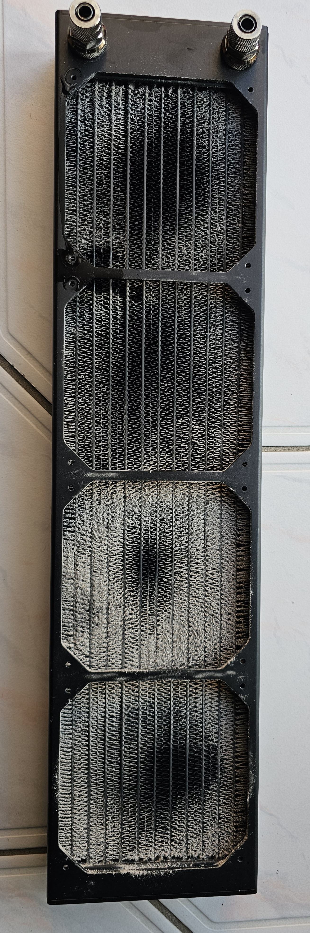

Im Vergleich zu manchem Rechner der sich auf LAN-Partys früher verabschiedet hat geht das ja noch. Da war neben Staub und Spinnen noch ganz andere Kadaver drin...
Da kann ich ja fast mithalten:LOL:. Das waren ca. 8 Jahre Betrieb. Komisch fand ich die ungleichmäßige Verschmutzung.

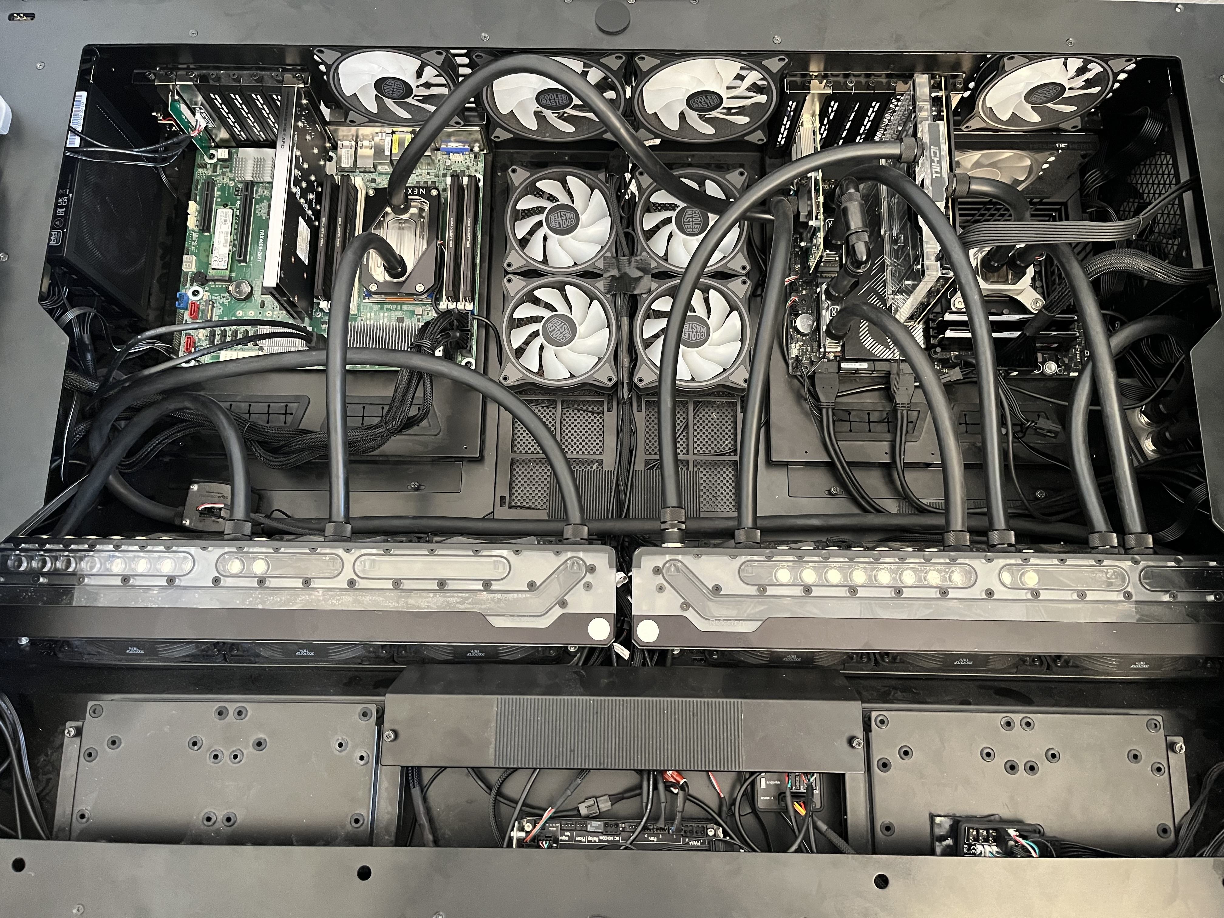

Ein kleiner Zwischenstand: ich hab jetzt 2x die ALC Apex VPP in dem WC Mora Dual-Top und bin wirklich begeistert. Die sind sehr sehr leise, kein nerviges Laufgeräusch bei irgendwelchen Drehzahlen.
Die müssen bei mir diesen Kreislauf befeuern, also 2x CPU, 1x GPU, 1x Chipsatz-Block (Netzwerkkarte), 2x große Distroplates und dazu noch AC Durchflusssensor, 5x Schnelltrenner-Paare, ca. 3m Schlauch (zusätzlich zu dem auf dem Bild) und 2x Mora 420. Der Kreislauf frisst ca. 5L, davon etwa 100ml im AGB. Die müssen also schon was bewegen - auf ca 3/5 Leistung gibt das entspannte 116l/h. Voll Power gibt ca. 160l/h.
